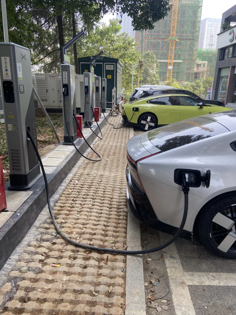

高温充电易加速电池衰减,尽量选择地下车库或带遮阳棚的充电桩。充电前检查接口是否干燥无异物,充电时避免在车内逗留。充满后别马上拔枪,等车机提示“均衡充电完成”再操作,让电芯电压更均衡。长期停放时,电量保持50%-70%,每月补电一次,防止自放电损伤电池。

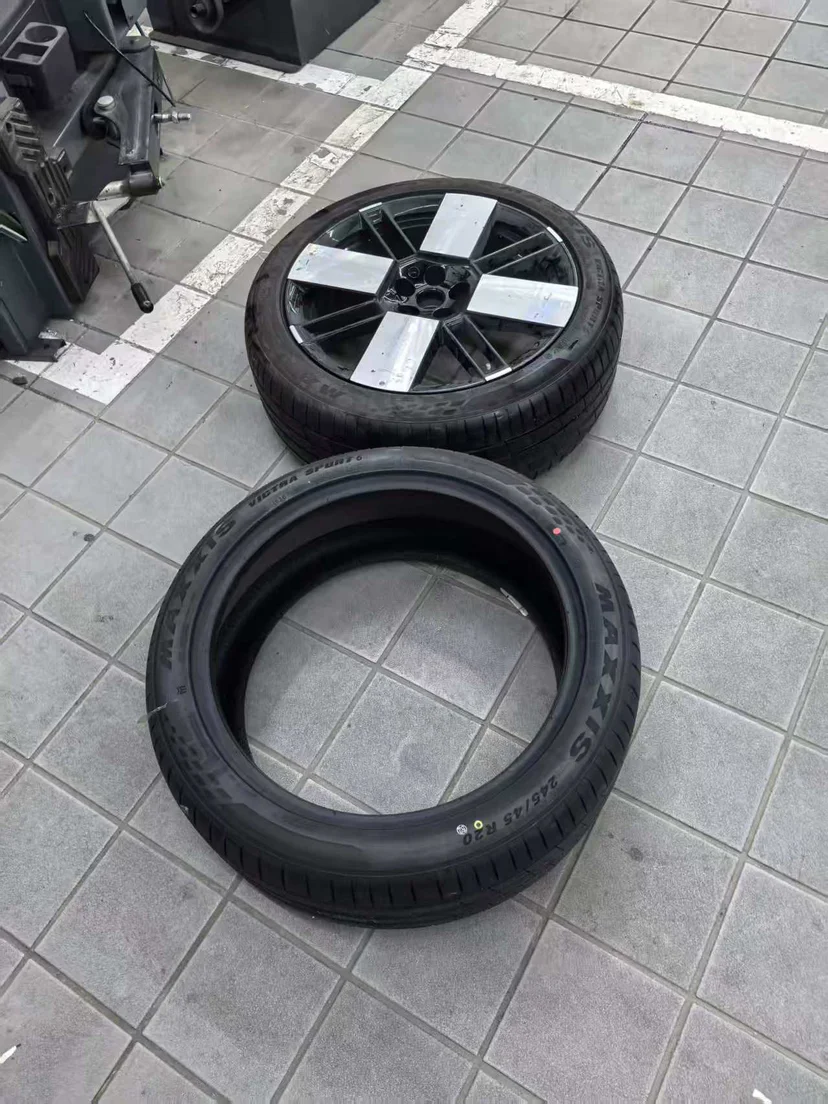

夏季路面温度高,胎压易升高,P7标准胎压为前轮2.5bar、后轮2.7bar,夏季无需刻意调高,可通过APP实时监控胎压。定期清理胎纹内的石子,避免高温下扎胎或爆胎。停车时避免轮胎长期压在路肩、井盖等高温硬物上,防止轮胎局部老化。
