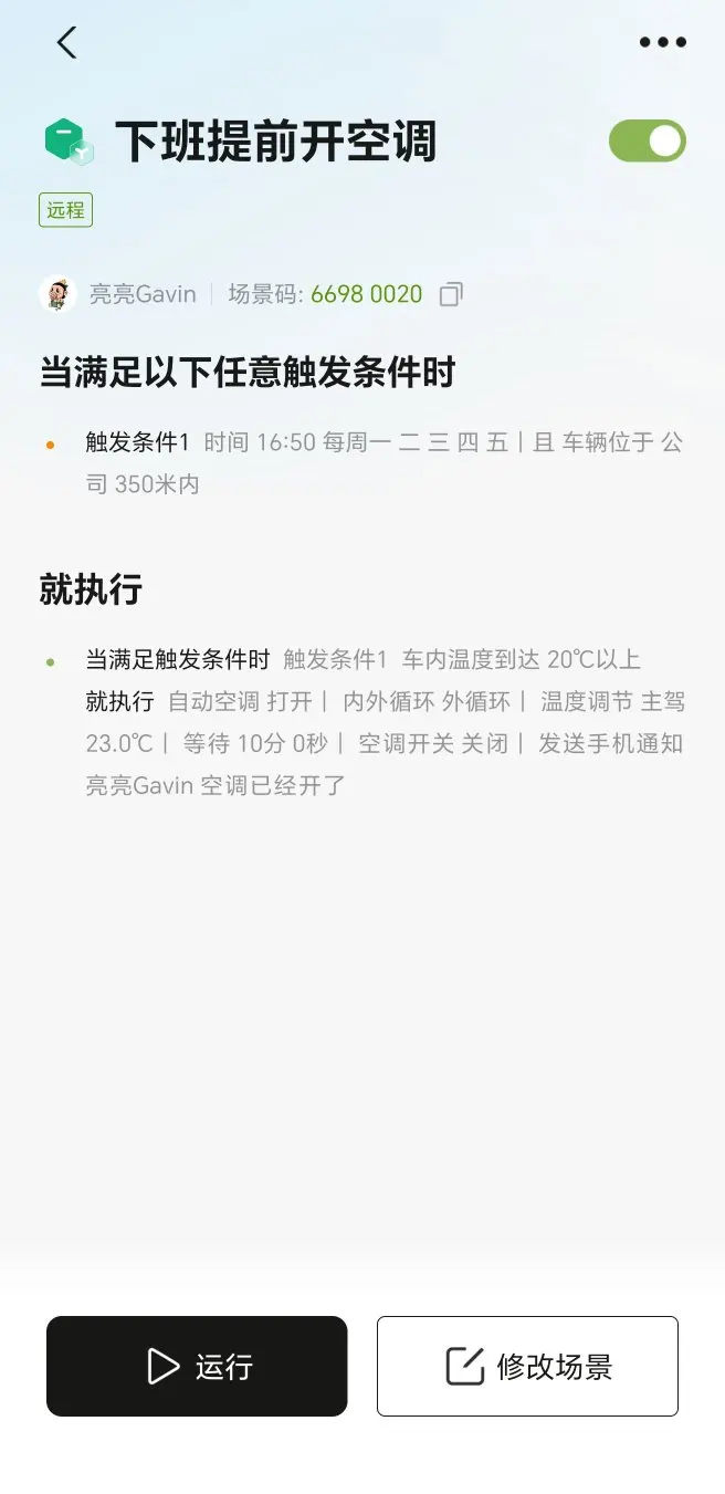

1. 智能场景-上班族的福音
通过设定智能场景,提前设定固定空调启动时间,工作日定时开启座舱降温;上班/下班前预先降低车内基础温度,也能提前驱散暴晒后的热气,上车时舒舒服服,清清凉凉谁人能懂。
我平常在家时车是停在地下室的,所以早上上车时车内通常比较清凉,如果是停在室外的,也可以设置早上的空调开启。视各人的实际情况自行设定。

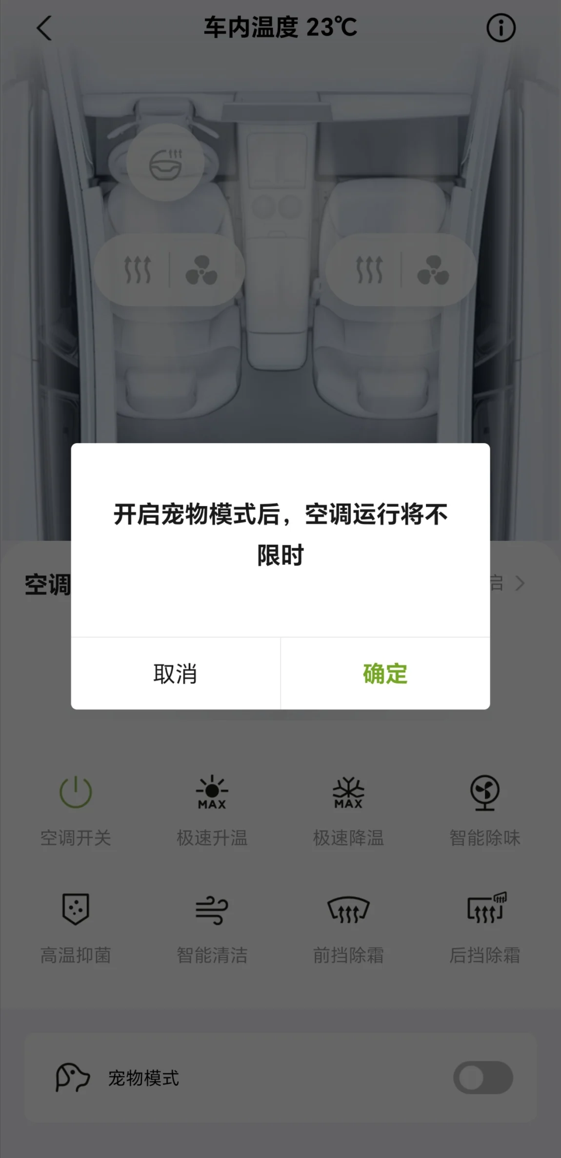

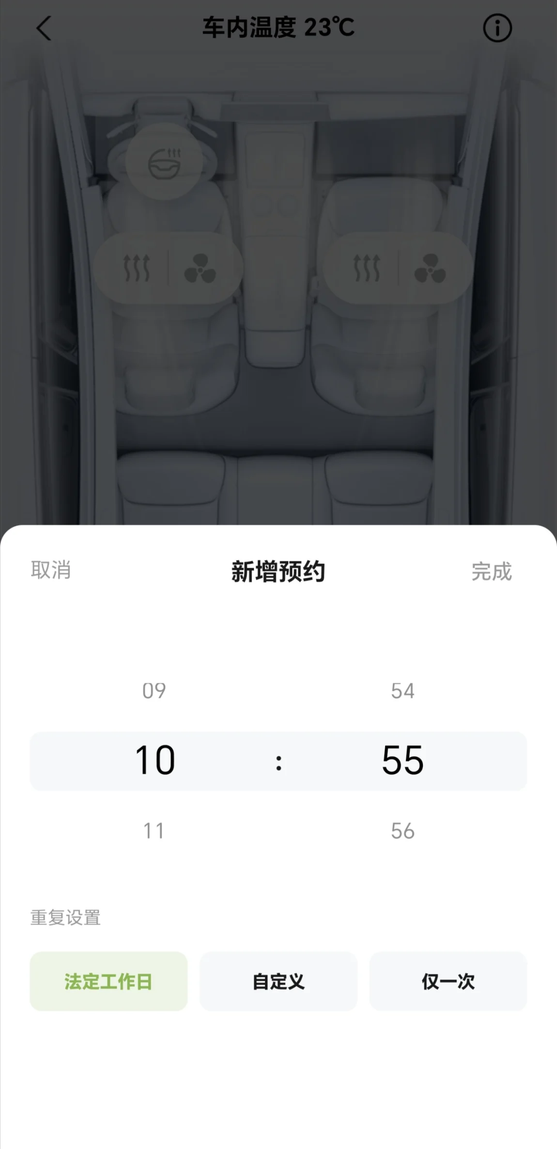

2. APP远程开启
手机小鹏APP实时同步状态,同步展示车内实时温度23℃;随时查看温控状态,一旦温度异常可远程调节空调、解锁车辆,随时随地掌握车内环境,安心更省心。适合临时要出门是,提前手机开启空调。
也可以新增预约开启,选择单次或定期,有点类似智能模式。
上面☝️几种方式还存在一个问题,空调是定量开启的。也就是只会开启15min,后面会关闭。也许车内非常热的时候,15min的时间是无法让车完全的冷下来🥶,上车时pp和后背还是会感受到🥵热。那么接下来,再给大家介绍另一种邪修发。

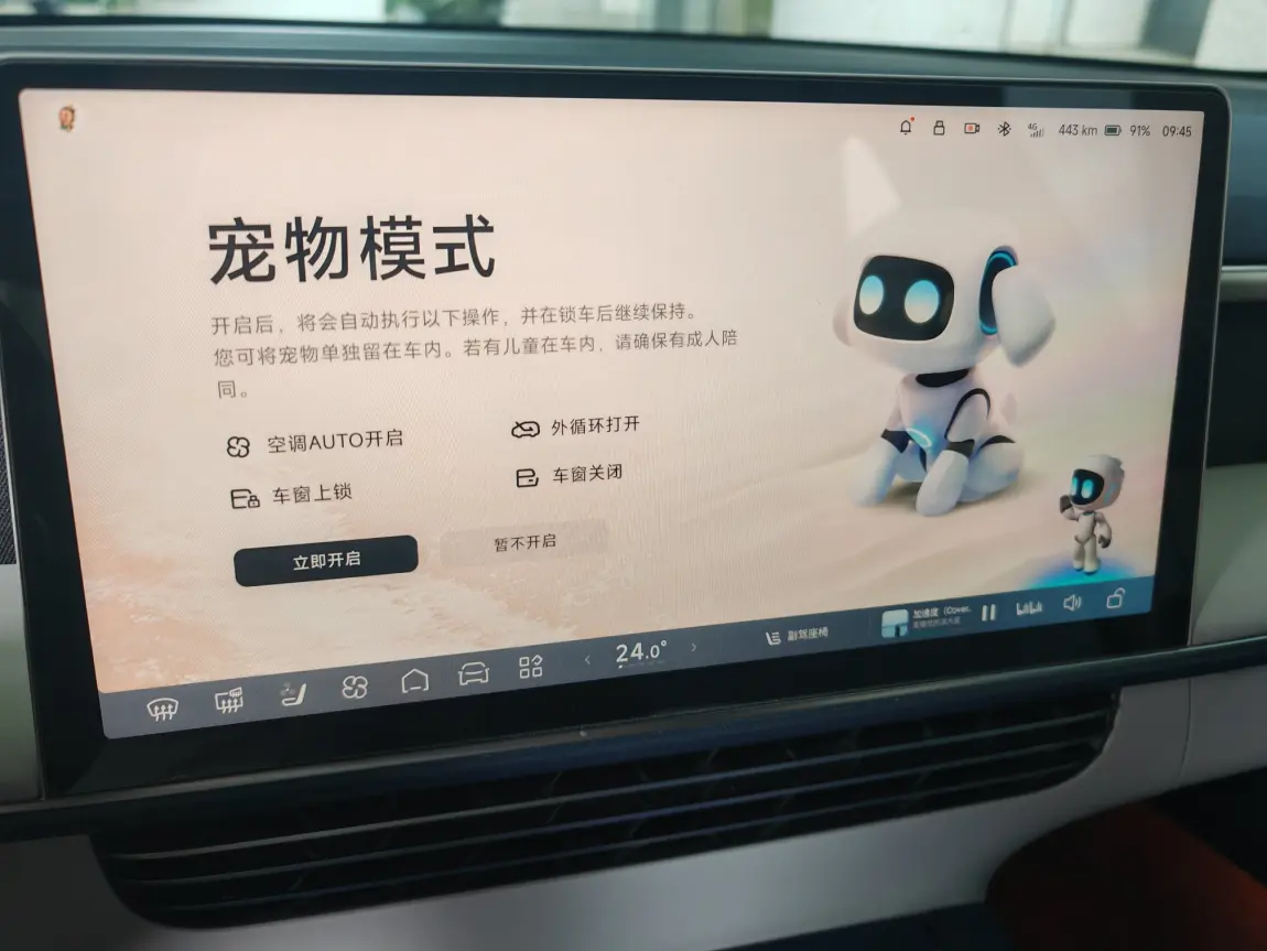

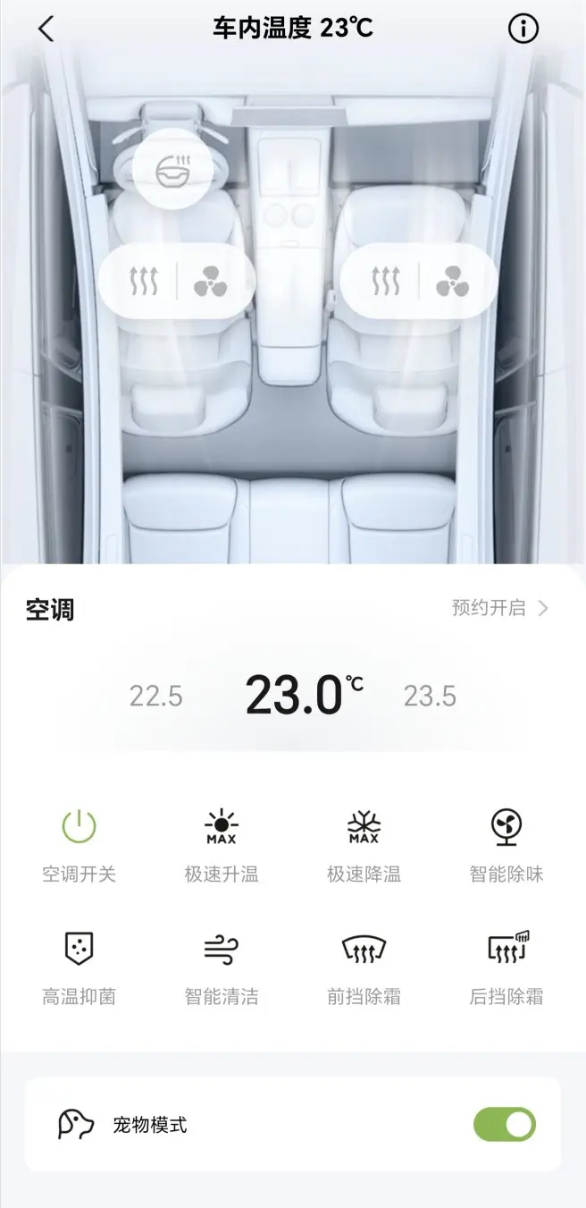

3. 善用宠物模式

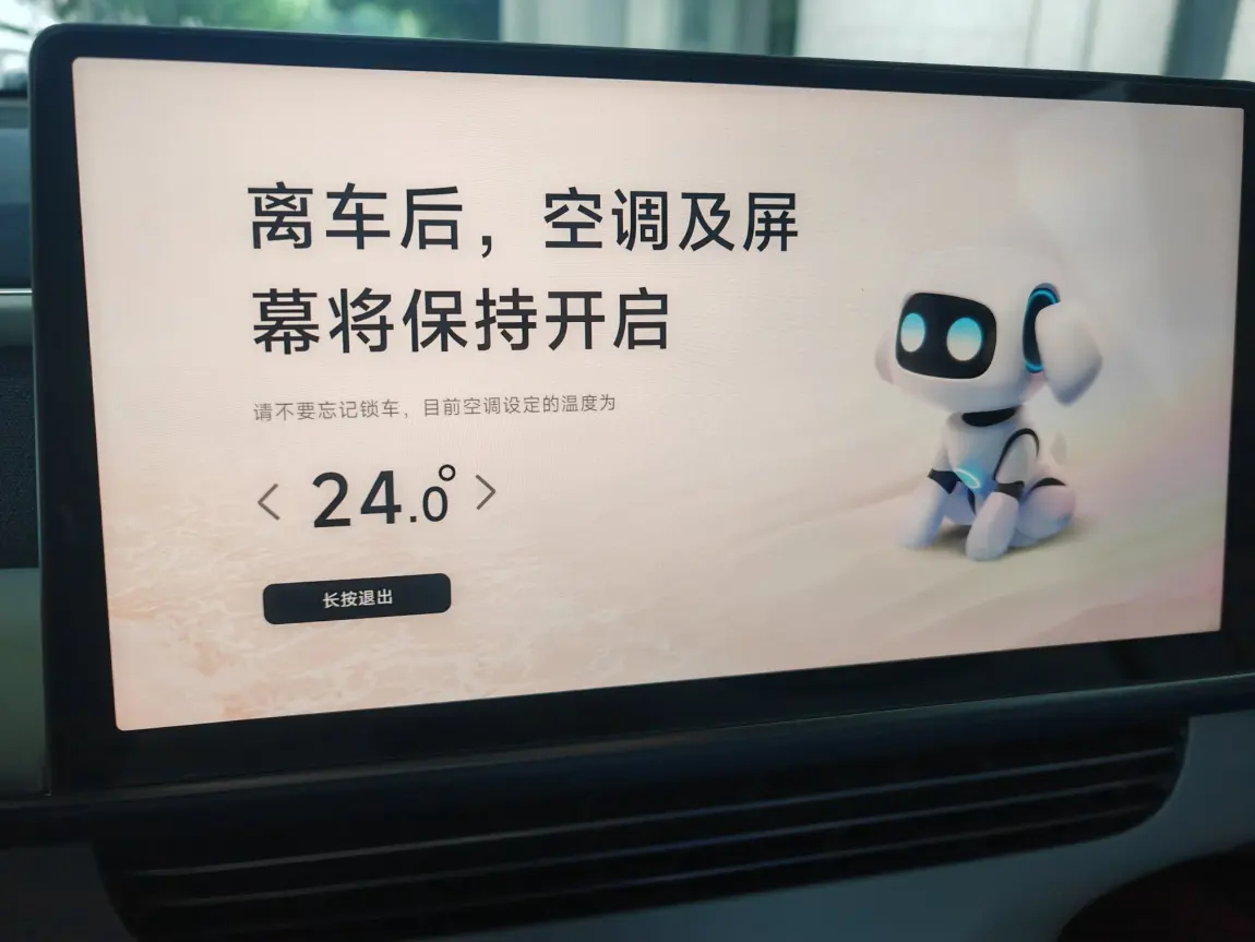

学会善用宠物模式,没有宠物的也同样可以使用。先明确宠物模式的原理:开启宠物模式后,车辆锁车也不会切断空调运行,空调保持AUTO档位、外循环持续换气,同时自动落锁关闭车窗,稳定维持车内设定温度(本次设置24℃),避免密闭车厢高温缺氧,即便临时下车办事,也不用担心车内闷热不适。
所以,我们可以通过开启宠物模式来保持长时间的空调开启,通过消耗那“廉价”电⚡换来那全车透心凉。
方式一:可以app远程开启
方式二:也可以车内喊小P开启宠物模式
重点!弹窗明确提示空调不限时运行!!保障恒温环境持续在线。

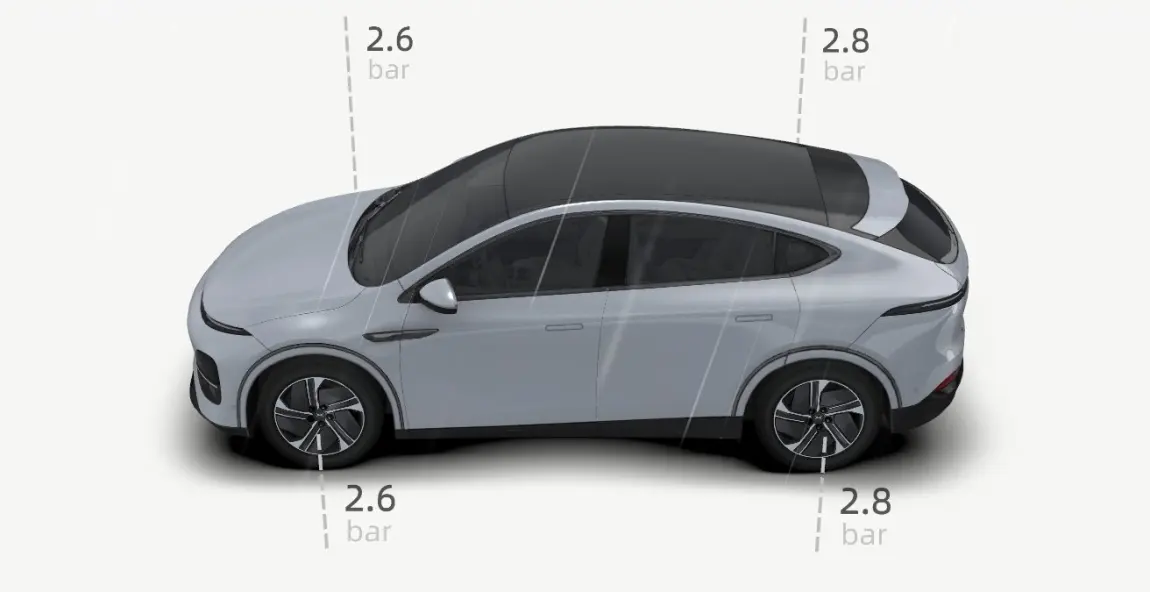

(3)轮胎与行车细节
路面高温会抬升胎压,可较标准胎压下调0.1bar,减少高速爆胎隐患;每次出车前简单查看胎面磨损、胎压数值;夏季雨水多发,提前检查雨刮胶条老化情况,保证雨天视野清晰。
我的胎压使用习惯是常年比标准高0.2bar,到了夏天也同步降低了0.1bar。
