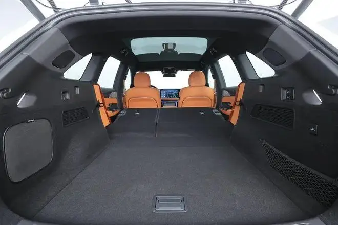

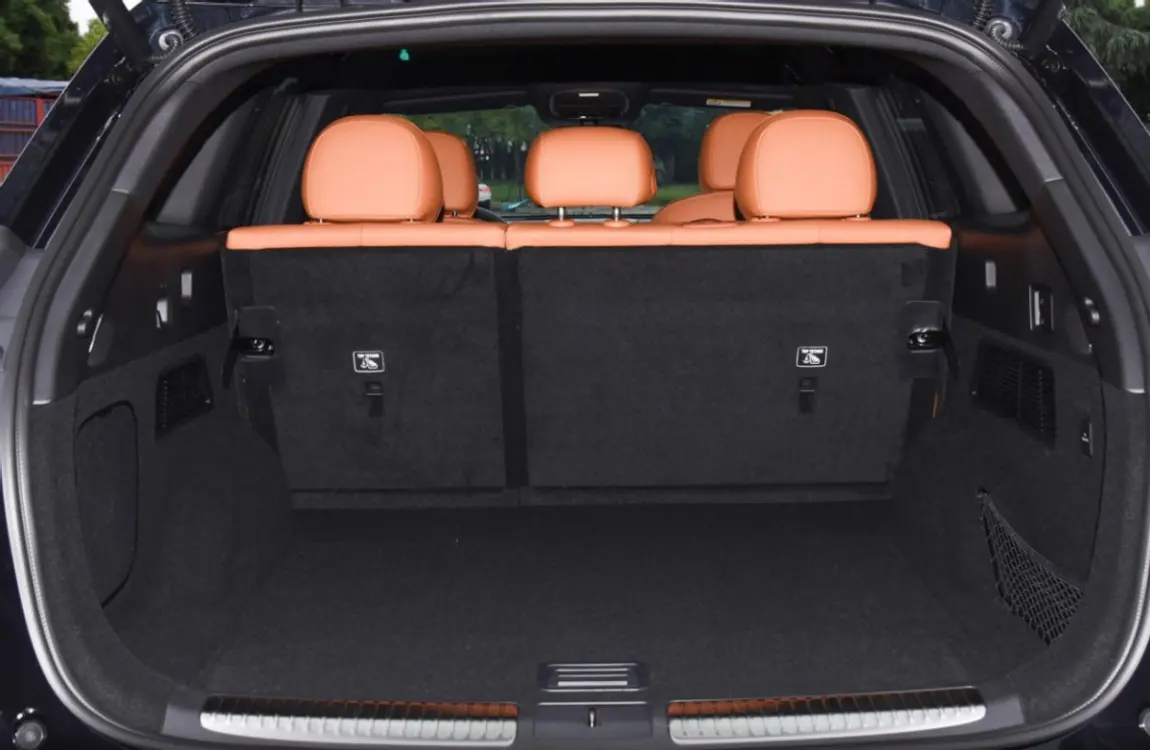

厂家为了保障后排乘客乘坐的舒适性,导致后排放倒落差大,和后平面有8公分落差,睡垫子腰酸,买成品魔盒动辄四五百太贵不说,也增加了平面高度,不方便使用。

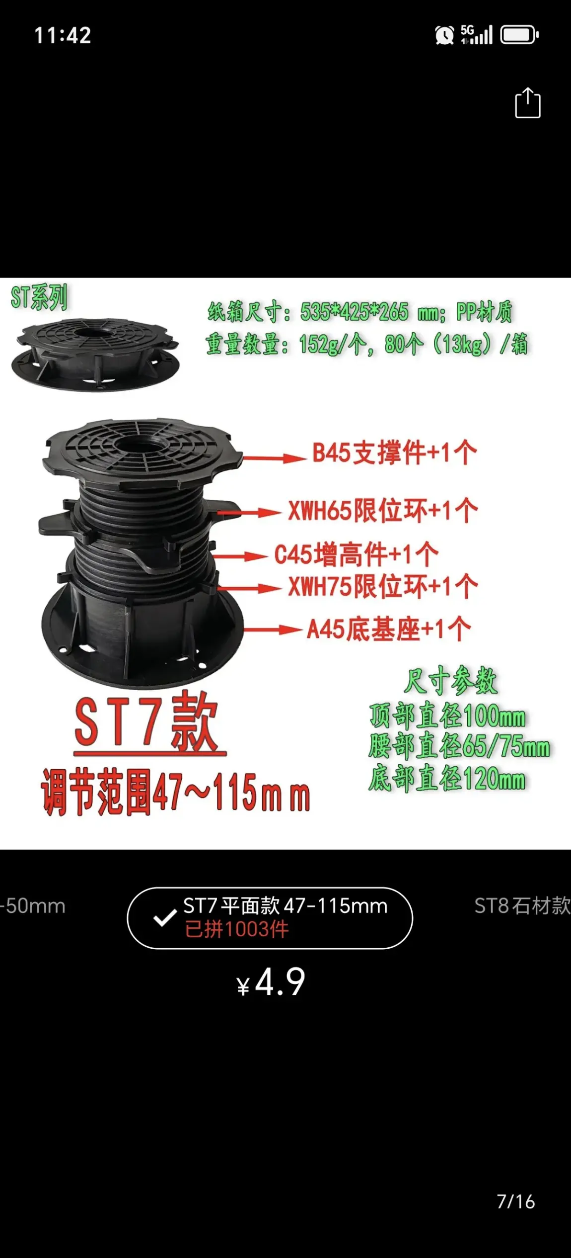

- 支撑脚:8个(4个也够了,主要我是胖子,多买了几个直接加倍加固,反正便宜)不过这个是关键,尺寸一定按图里的选调节范围47到115。顶部100底部120这个尺寸的。这样才稳😄

1. 清理后备箱,后排座椅完全放倒,对齐原车落差位置。
