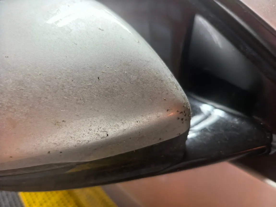

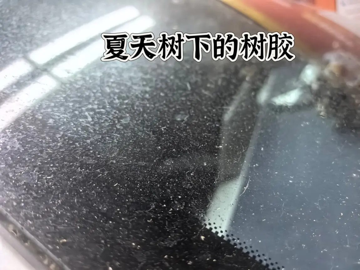

上次只重点说了防蚊虫的一点点心得,但是夏季还有最让人头疼的树胶与虫胶!这些东西,只要在夏季停在树下遮阴一下,只需要半天的时间,玻璃与车身上就是黏糊糊的一层胶状物!

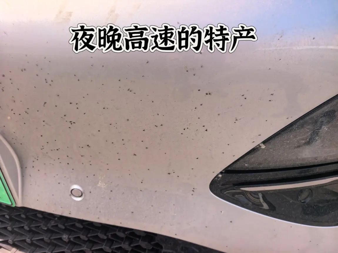

要是再趁着清爽的夜晚,跑一跑高速,车头就是就是密密麻麻的特产。。。
虽然贴了Tpu的车衣,但是保温暴晒后的虫胶与树胶会酸化腐蚀,三天不清洗到位就有溶蚀车衣的风险。更不用说车漆了,极易失光出现胶印。所以,基本上跑完高速的第二天晚上,我都会去自助洗车打理一下!

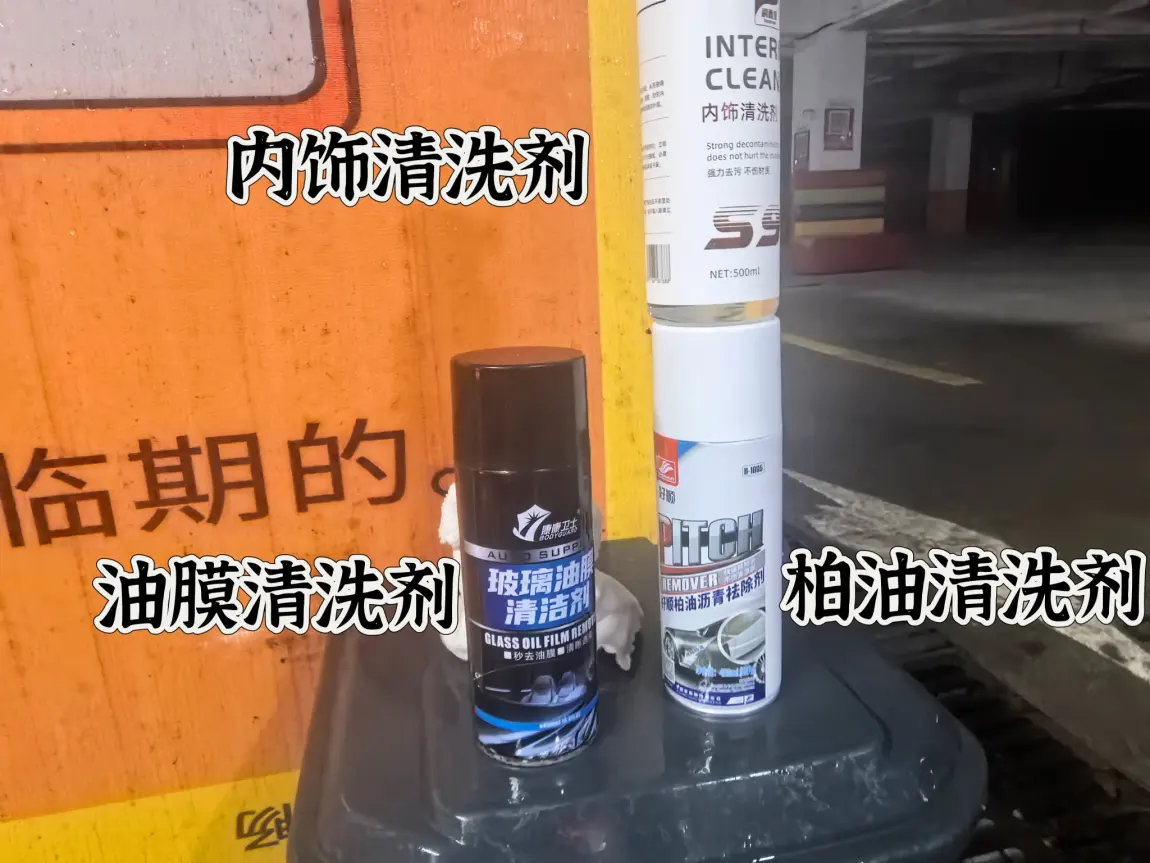

一般情况下,自助洗车的设施只有固定的表面活性剂的起泡剂!对于重点防护的各类胶体的效果较为一般。所以正常洗车之前,我都会准备这三类(拼夕夕凑合用,建议买大品牌)

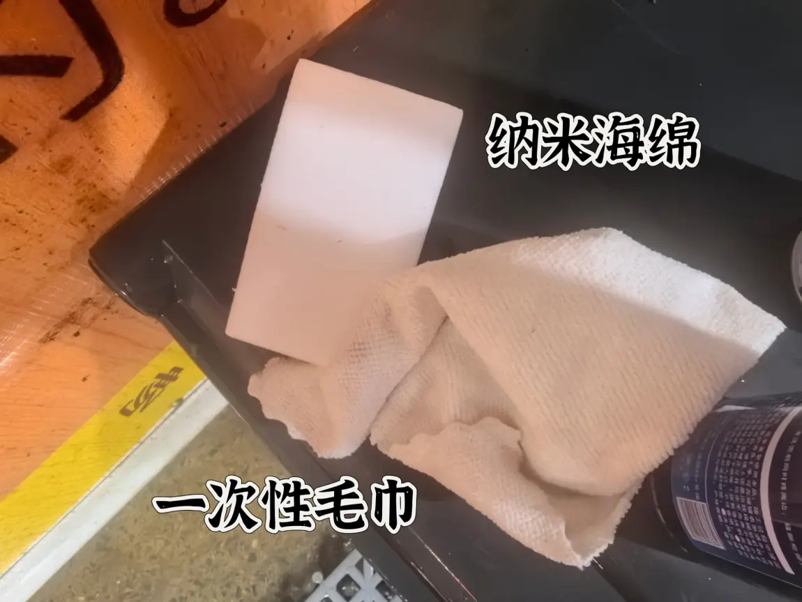

顺带买了一些纳米海绵与一次性毛巾,洗一次丢一次。(拼夕夕太便宜了)
正常情况下,在高压水枪冲洗表面灰尘后,可以先泡沫浸泡预洗,也可以像我这样直接对重点区域开干!

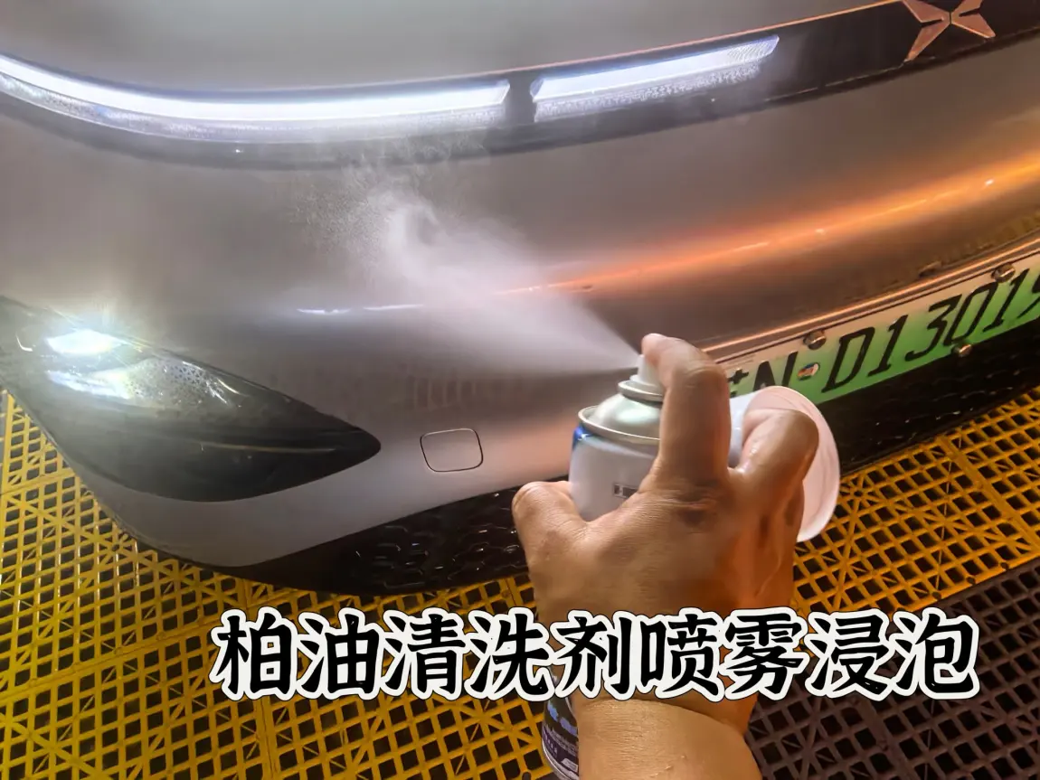

1️⃣ 柏油清洗剂除虫胶效果特别好,一般情况下直接对着重点区域,喷上一圈明显溶液后,挂液后浸泡个三五分钟就行了!

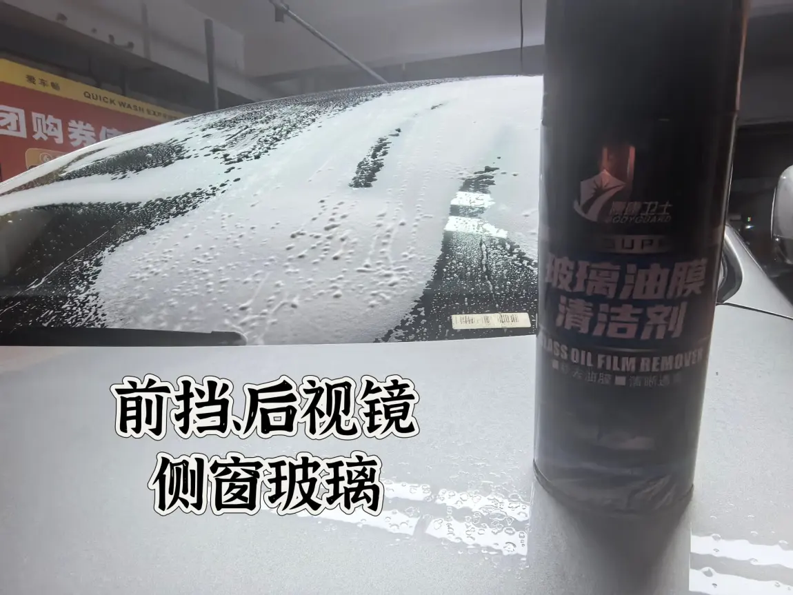

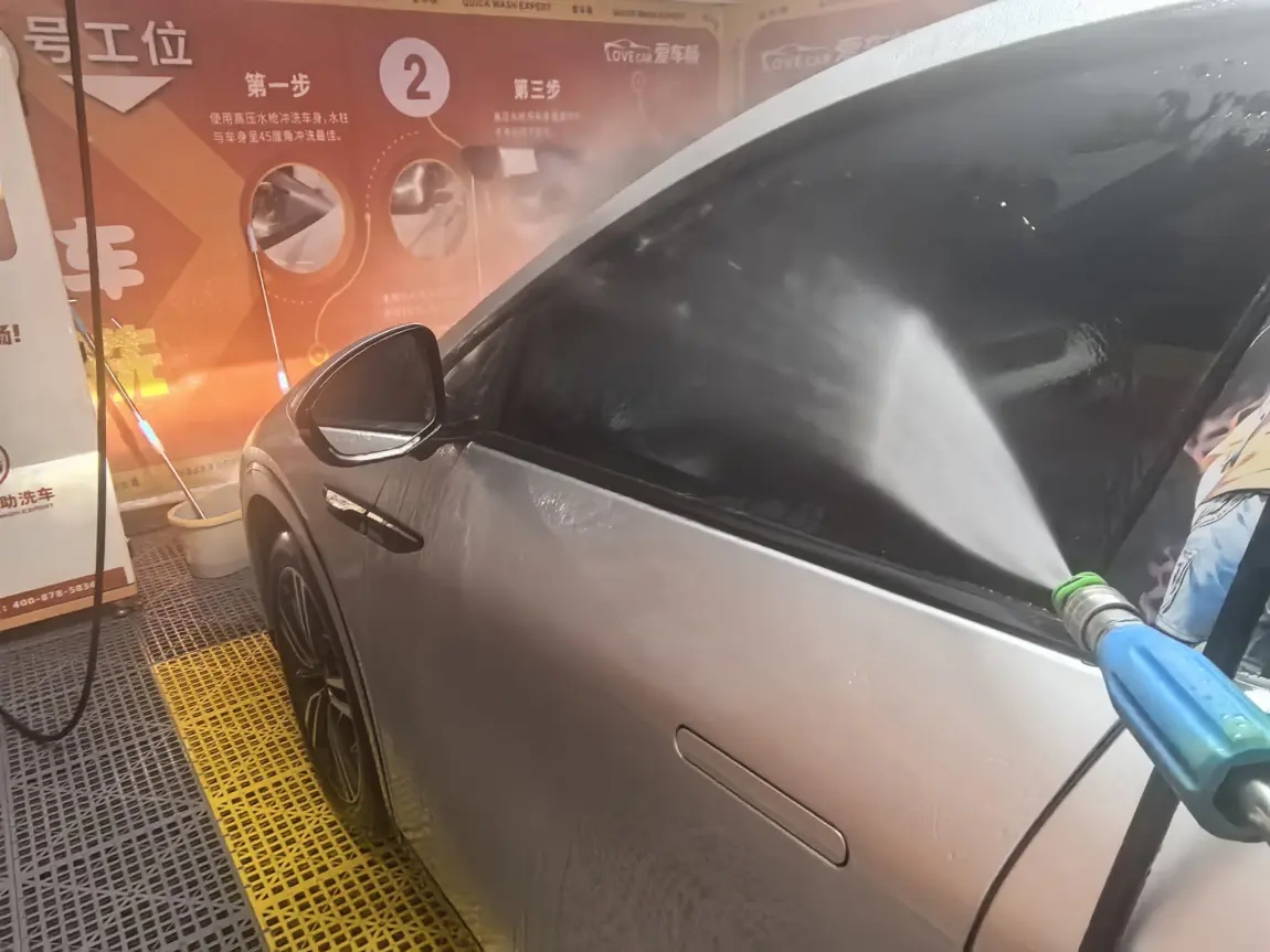

2️⃣ 喷完后,玻璃上面就没必要用这个了,直接用泡沫的油膜清洗剂,对车窗、后视镜及天幕顶喷上一层。

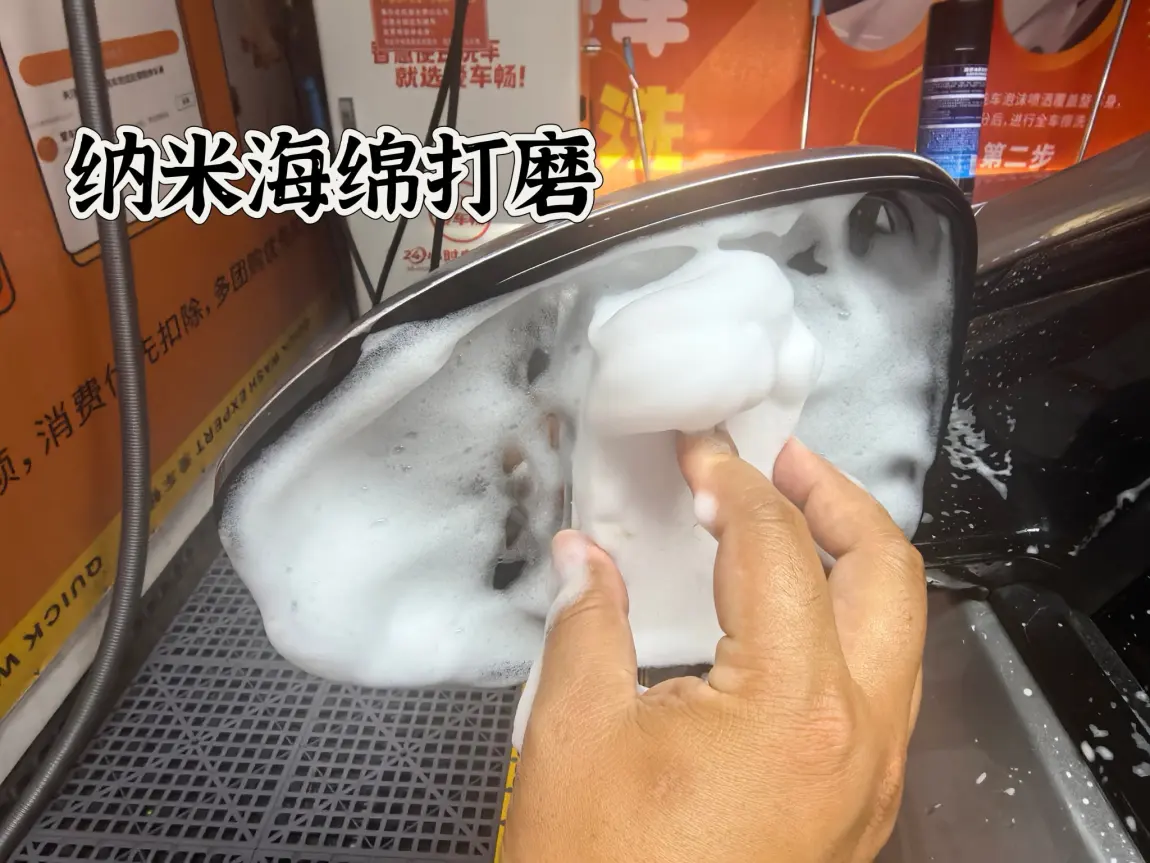

3️⃣ 纳米海绵这东西等同于简易版的砂纸,主要是依靠摩擦去异物的,所以谨慎使用!
我一般都用来擦玻璃和内饰上的污渍,比较容易起沫,但是需要注意反复擦拭才有效果。
4️⃣ 擦得差不多后,就直接用一次性毛巾再收收泡沫,再正常上自助洗车的泡沫枪,走一走流程即可!

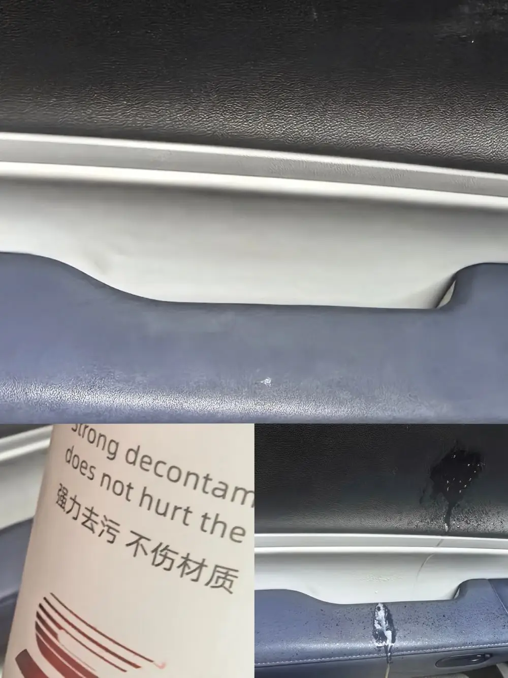

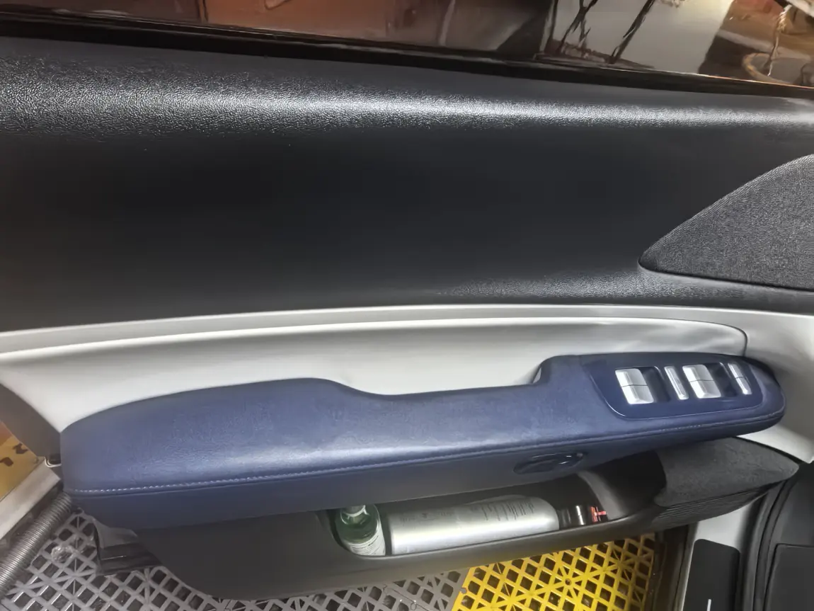

5️⃣ 擦干车身后,就可以顺带着内饰清洗剂来进行内部清洗了,一般看到有污渍的情况,直接喷上去就行了!
在冲洗干净纳米海绵与一次性毛巾后,先用纳米海绵重点擦擦污渍的地方,然后用毛巾进行整体擦拭,用来保养及顺带提升亮度!
这一圈擦下来,明显感觉内饰水光了不少!

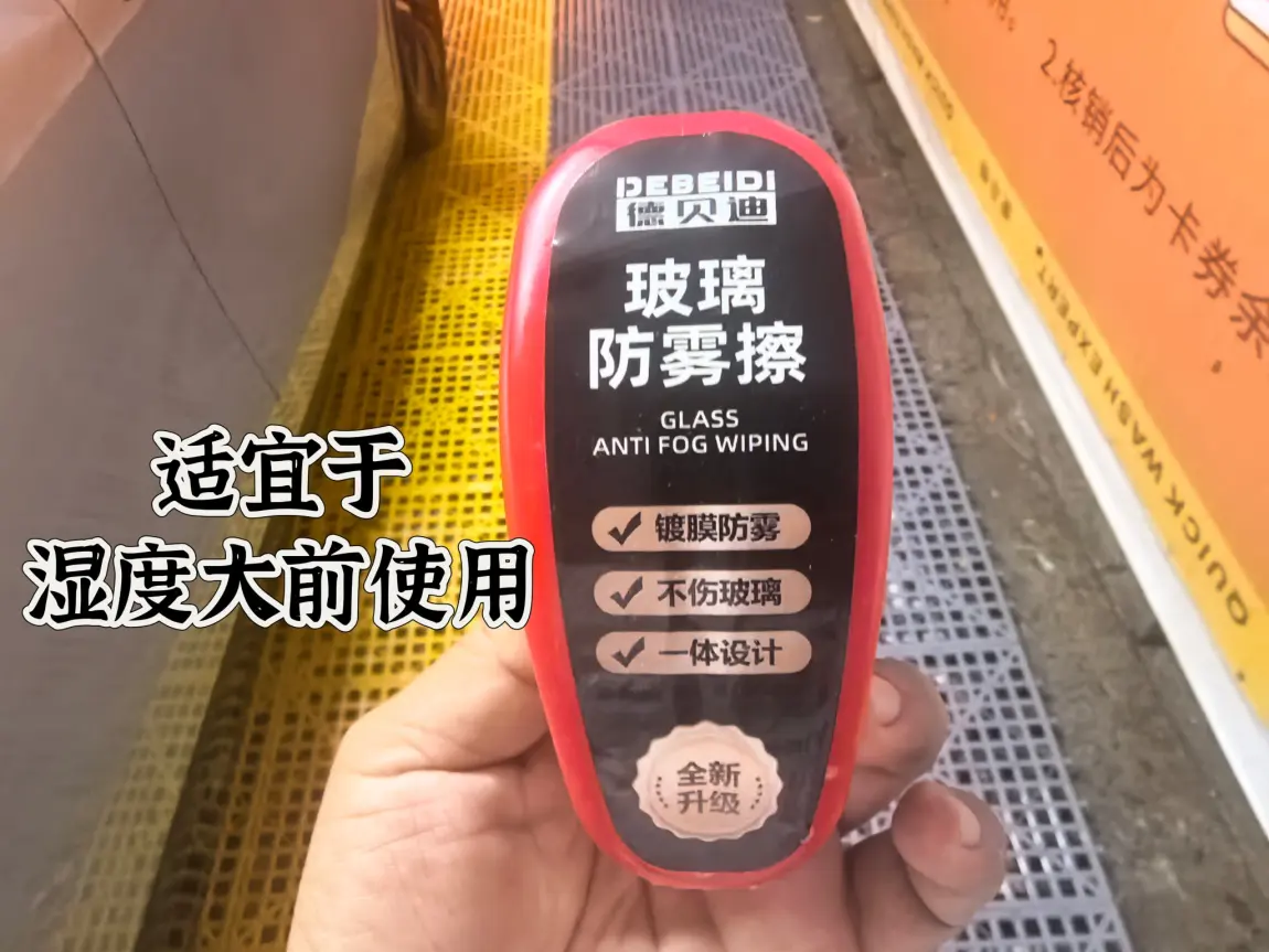

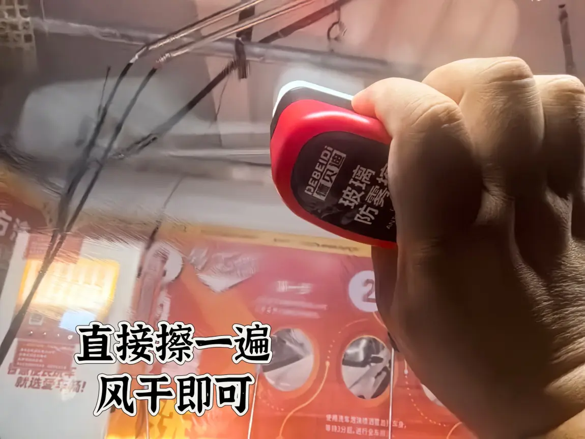

6️⃣ 夏季的天气多变,不仅仅雨水多,而且湿度也比较大,再加上脚垫甩干不到位的情况,就特别容易随着内外温差的问题,导致内壁玻璃一圈的雾水,稍微擦拭下就各种水印与水迹。所以,一般洗完车后,我都会在前挡上擦上一层防雾擦!
这东西更为简单,直接打开擦一擦,直接晾干就行了!

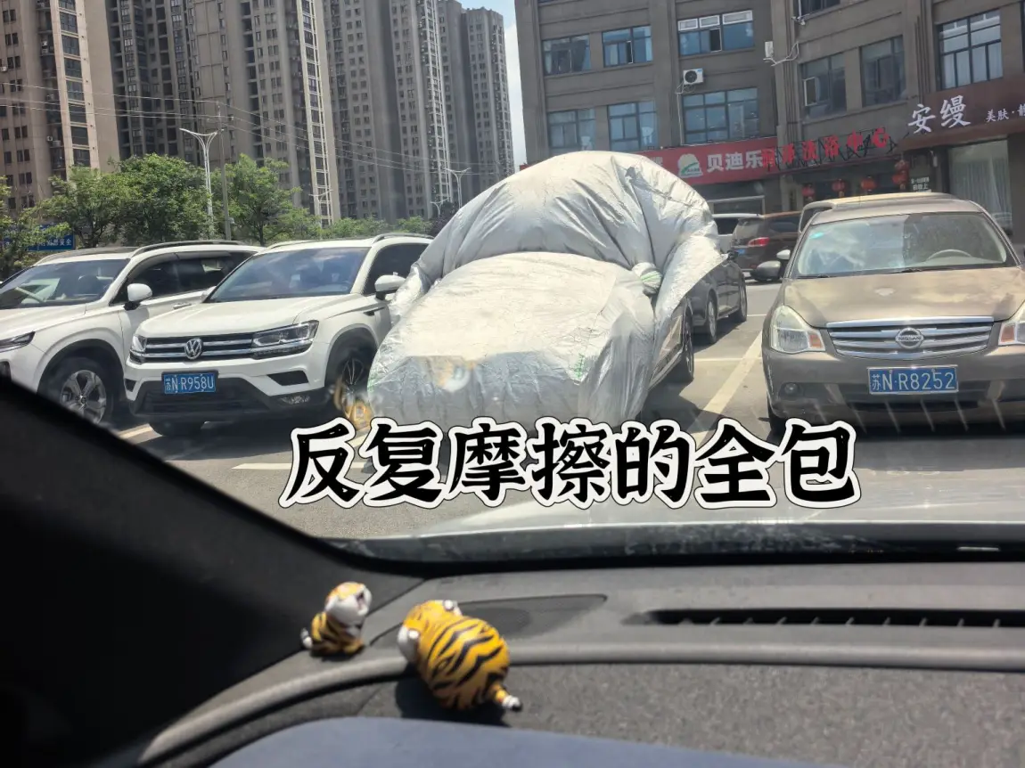

防暑这块,还是不太建议停放树荫下,毕竟除胶的成本太高了。这个时候,停放在烈日下全包车衣这些极致的物理防护多少有些张牙舞爪了!

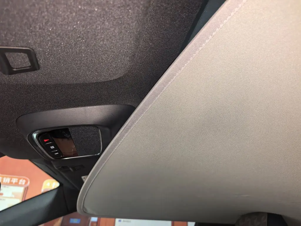

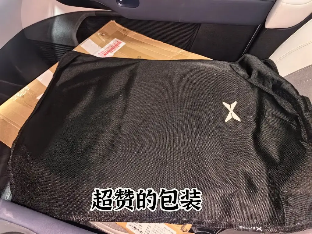

考虑到天幕冰甲的不实用性,就在最后必须得夸一夸原厂的遮阳挡,没赶上第一波买车送遮阳挡的好政策,但是我有大佬送啊。这外包装真心到位了,一眼看到就是品质保障的信赖感!

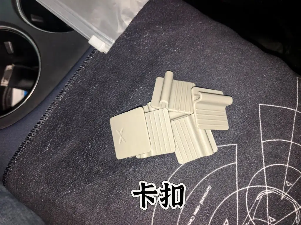

打开后就是折叠好的遮阳挡主体与小袋子内的卡扣

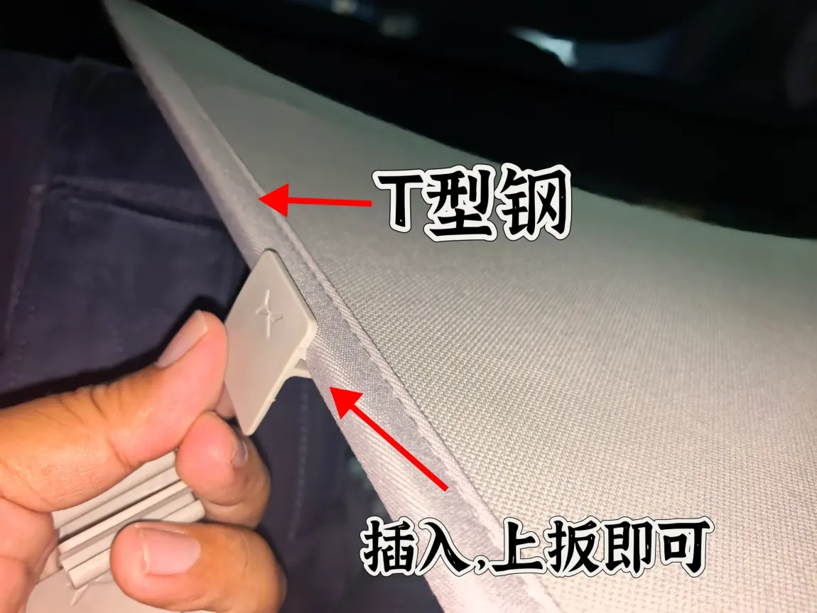

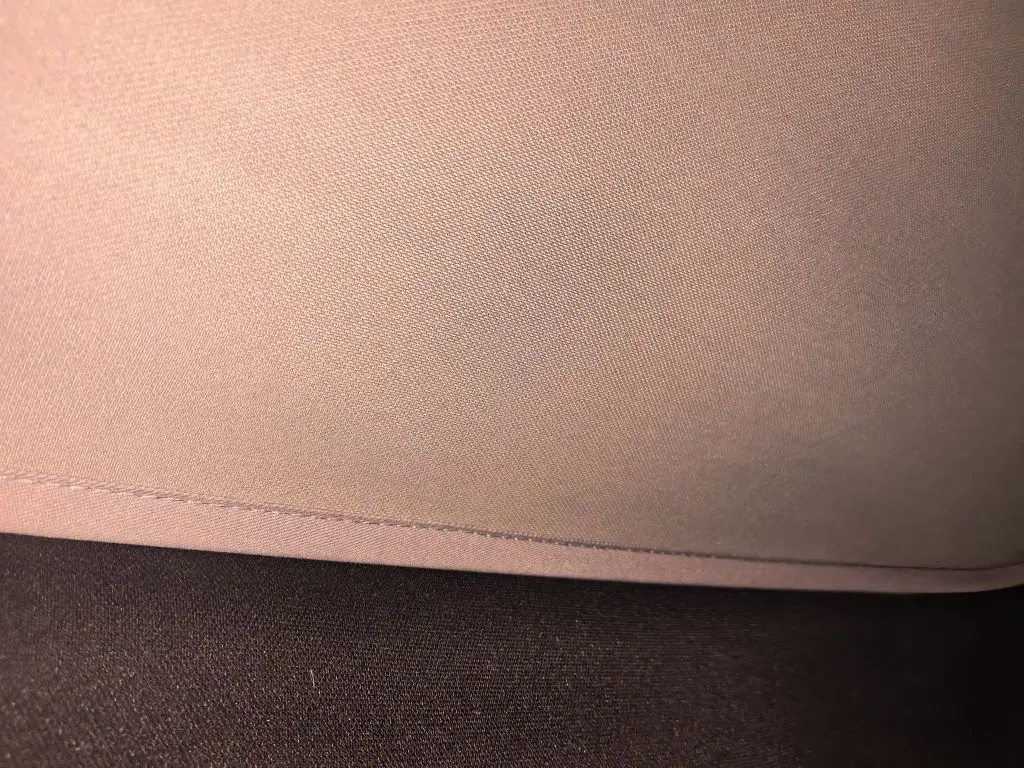

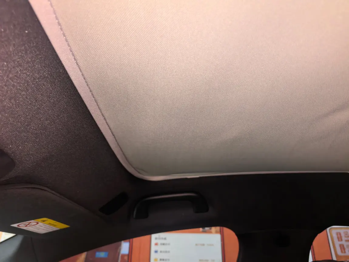

展开后就是一体式的天幕遮阳挡了,一圈的钢条特别厚重,而且设计的尺寸特别好。比我在多多上买的第三方产品用料扎实多了!建议在后排安装,前排太紧张了!设计也比较有意思,直接在一圈的T型钢上竖着插入卡扣,稍微向上一板就行了。这东西应该不分正反面吧,反正我就直接上了!
然后在四周依据自身喜好,灵活且对称着上一波卡扣塞入车棚缝隙就行。因为一圈的T型钢特别扎实,所以前面刚好抵着,没有晃动感,也没有异响的情况!
