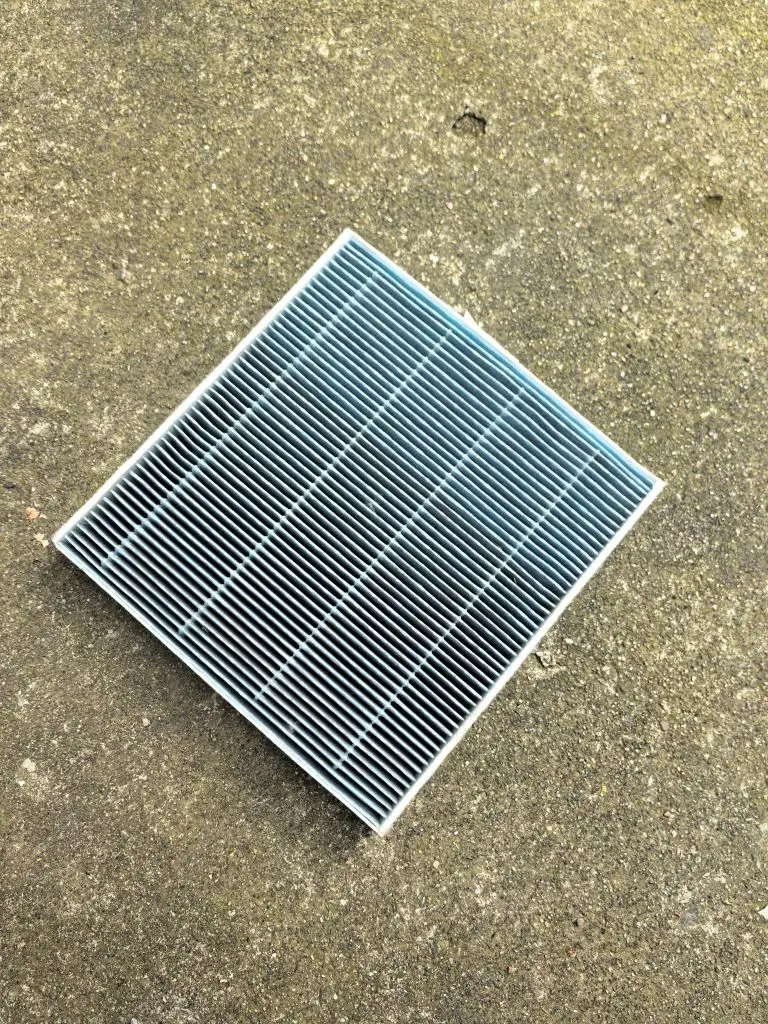

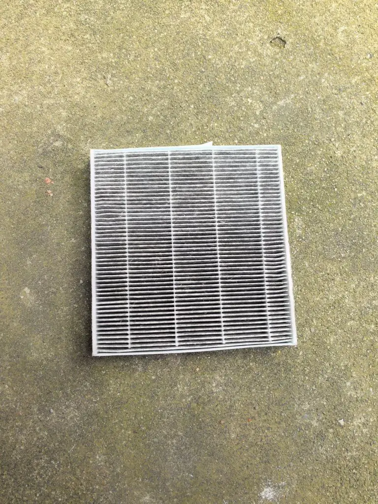

⚒️上个月刚去小鹏售后做完第三次小保养,因为最近用车太勤快了,半年多就跑了两万公里了,当时售后让我换空调滤芯我没有同意,感觉才用了半年多没必要换这么快,而且平时用空调也没什么味道,就让维保工程师给拿出来吹了一下灰尘碎屑又塞了回去。
🥵这个月南京天气开始变得闷热了,空调开的多,一到下雨天或者天气不好就闻到空调风口里面吹出来异味。这时候就感觉可能是空调滤芯受潮发霉🦠了,空气过滤功能受影响。所以经此教训,空调滤芯这个钱还是不能省的,用车多的情况下还是要勤更换的。

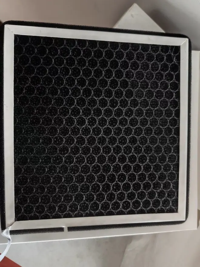

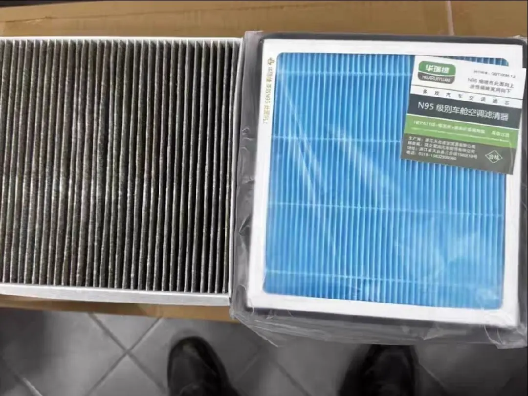

但是又不想为了换个空调滤芯专门跑一趟售后了,于是就在淘宝上物色了一款适配的空调滤芯准备自己动手给装上,而且新的空调滤芯底部还增加了活性炭功能,可以吸收异味和甲醛,然后过滤布面上还有香薰功能。

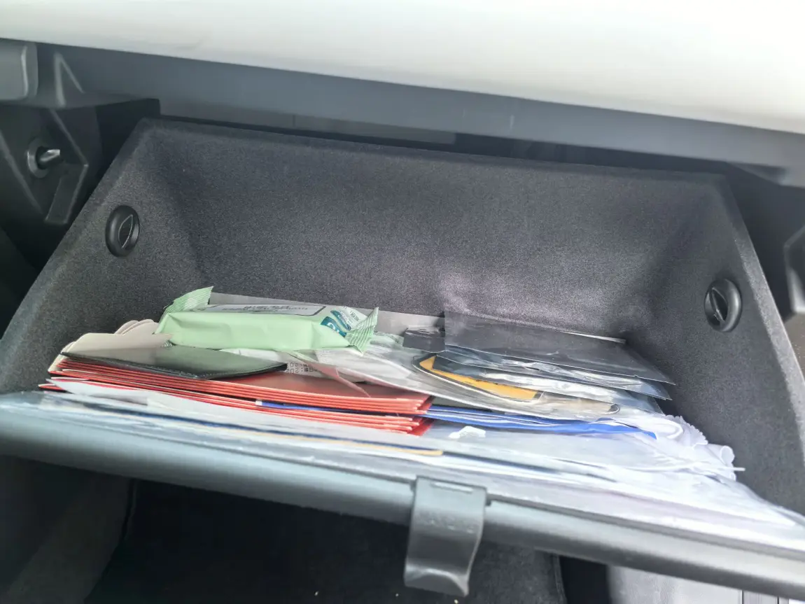

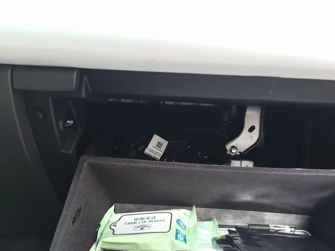

然后更换的步骤呢,也很简单,打开我们副驾前部的储物箱,左右两侧各有一个旋钮,不得不说小鹏P7+这个按钮设计的还是很人性化的,操作起来没有难度,稍微旋转一下就能把按钮拔出来了。
按钮拔出来后储物盒就能再往下压,然后就能看到空调滤芯所在的盒子,再从右侧把滤芯盒子的条形盖拿下来,就能看到旧的滤芯,这样就能把旧的滤芯给拎出来了。

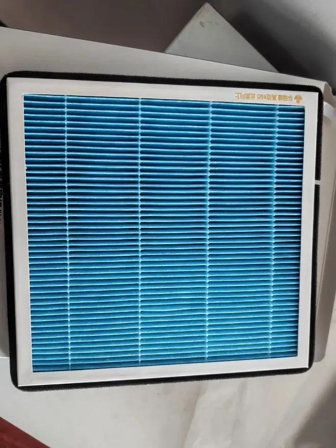

新的滤芯装进去之后就是刚才的动作倒过来再恢复原装就行了,唯一要注意的一点就是装新的空调滤芯的时候要注意塞进去的方向,因为小鹏P7+的空调滤芯盒不是与储物箱口正对的,有一小半是偏向口外的,所以塞的时候一定是顺着竖条纹方向塞进去,这样就可以条纹就可以压缩一点才能把整个空调滤芯塞进去,如果是横条纹进去就会和储物箱边框卡住进不去。
一下就是塞进新空调滤芯的正确✅操作
换完空调滤芯后再打开空调,异味瞬间就消除了,而且这次的香薰功能吹出来的风也是香香的!
