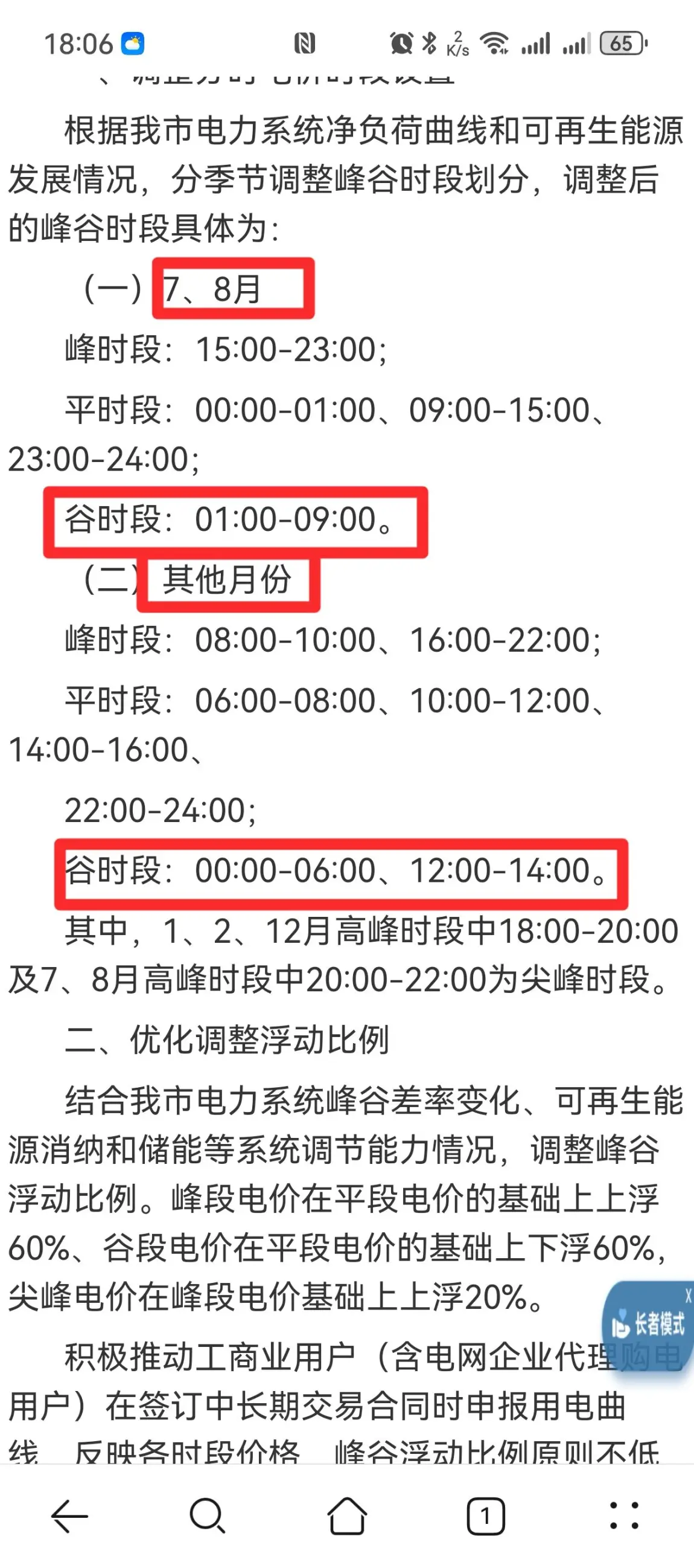

但家充有峰谷平的时段和价格啊。我在天津,天津的鹏友请看下边这幅图:
是的,你没看错,谷价电费3毛一度,羊毛必须薅吧?果断办理峰谷平的业务,于是下一个问题来了:
刨去工作时间段,只看下班时间段,7、8月份1点到9点,其它月份0点到6点。其实问题不大,睡一觉就充满了。但又一个问题出现了:我是处女座,谷价时段够不够一次深度满充呢?7kw的充电桩,一次深度满充要9个小时以上,但7、8月谷价是8个小时,其它月份是6小时。
不必担心,仔细研究一下就会发现谷价时段的前后各有两小时的平价,这样算来,7、8月就是12小时了,其它月份也是10个小时,足以充满,可以接受平价时段的部分占用。

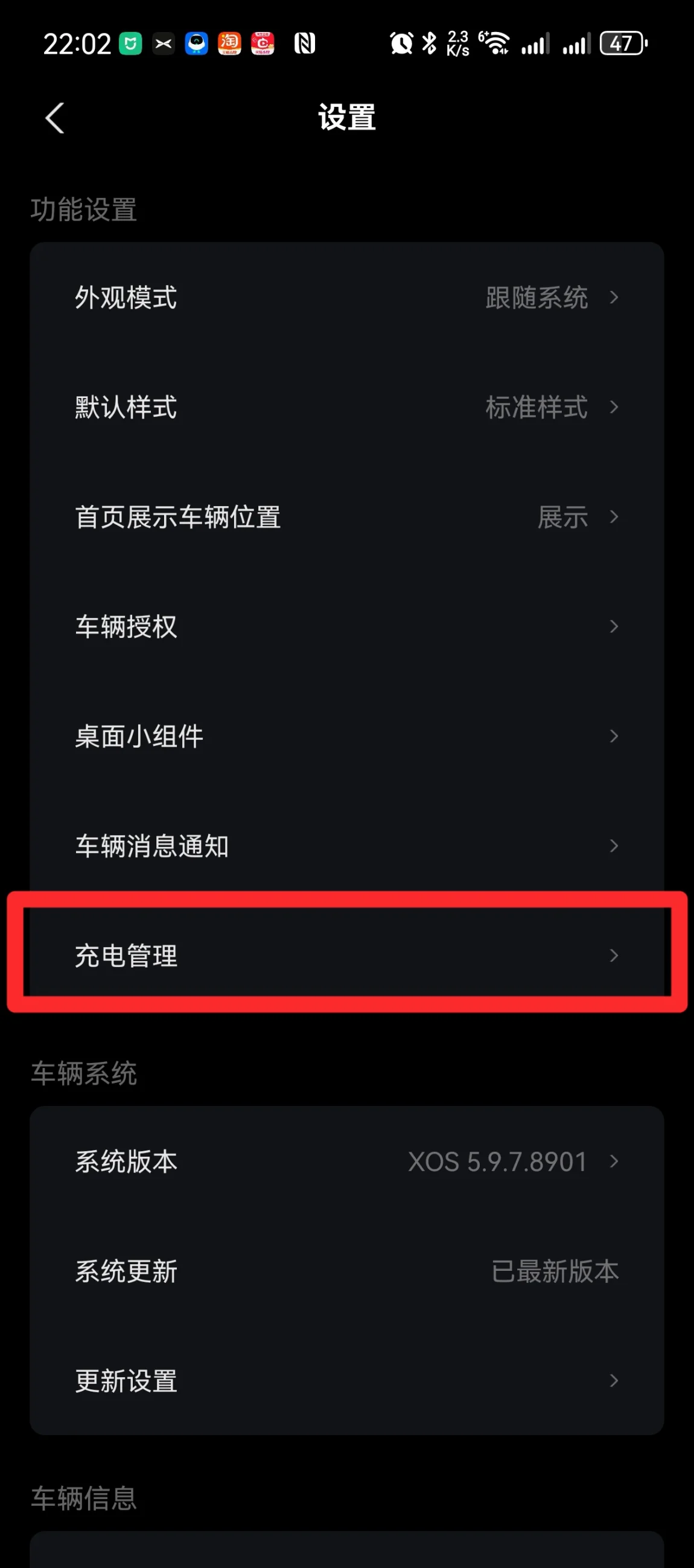

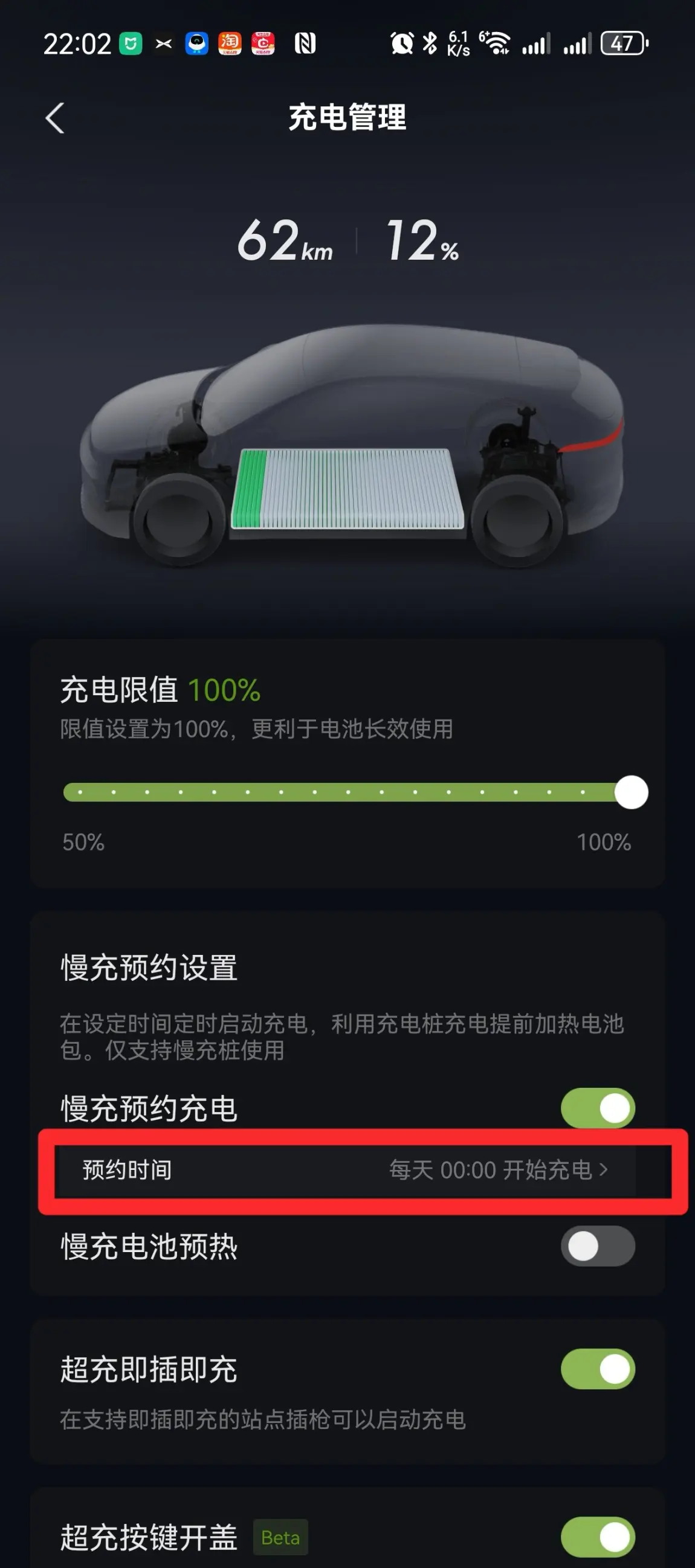

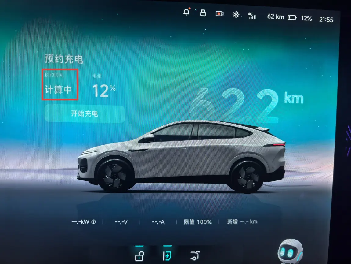

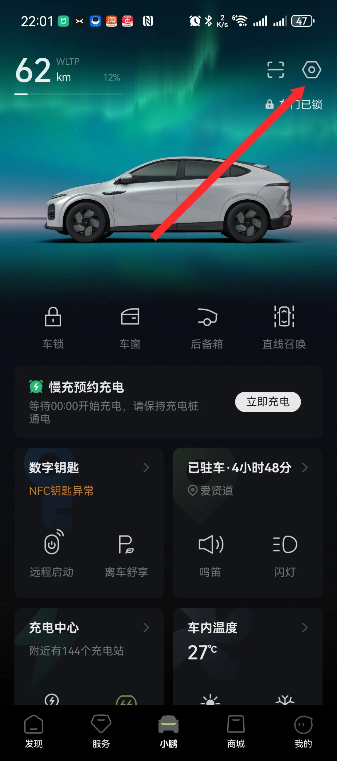

下一个问题:我是处女座,怎样保证充电的准时性呢?哈哈,咱们小鹏可是智能车,跟我打开APP,按照下图的步骤操作,进行预约充电设置,让小P帮咱记住时间,这样咱只需要回到家无脑插上电,到时间小P会自己开始充电了:

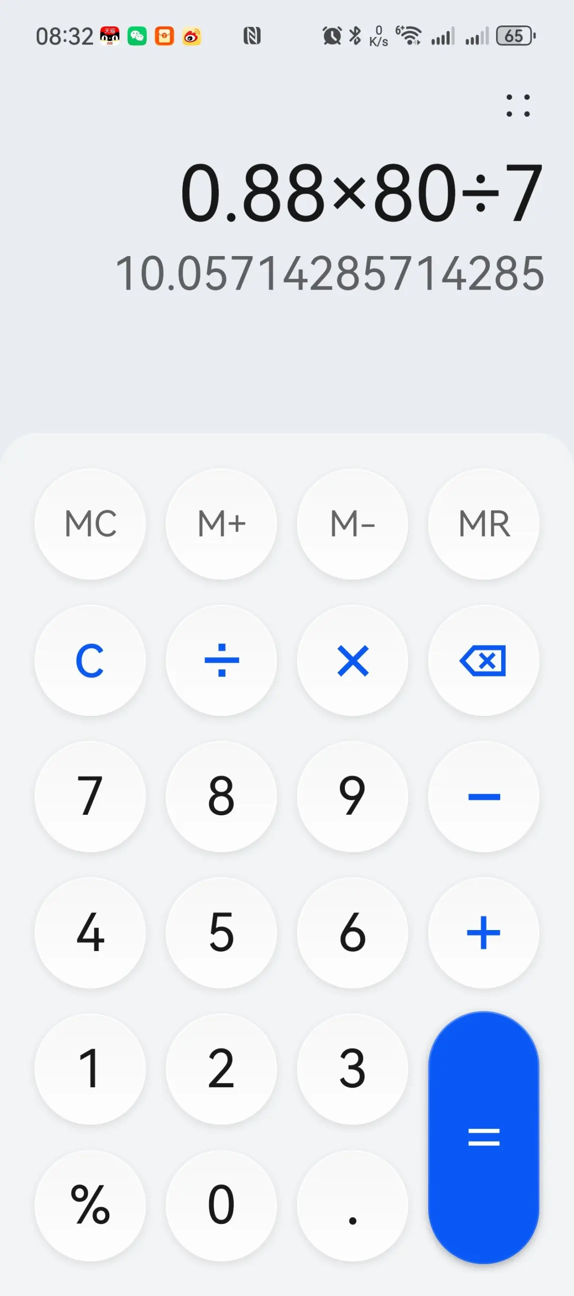

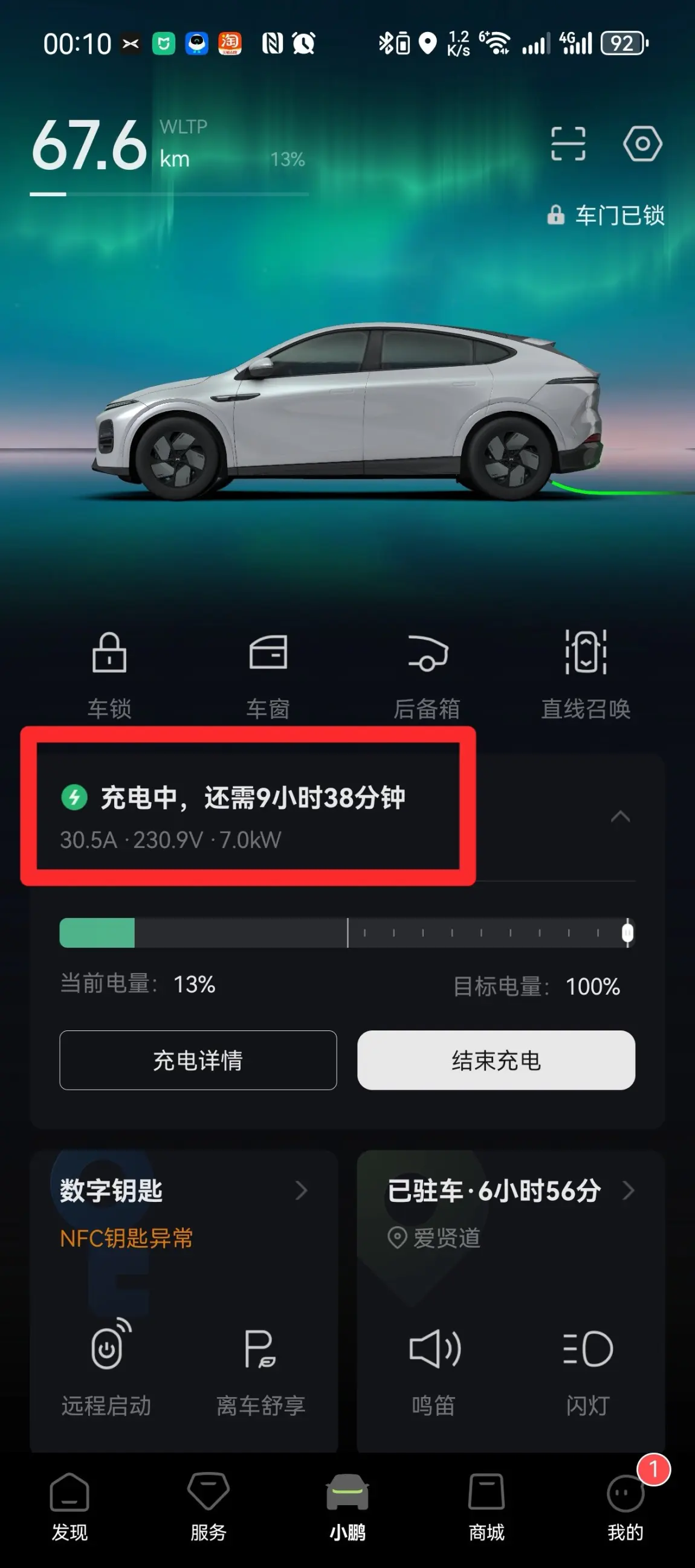

看到上图我画的方框了么?这就是下一个问题:我是处女座,怎样最大程度使用到谷价时段?当剩余电量不需要9个小时的话,怎样把6小时的谷价时段完全用上?而且预约充电是不会计算出充电用时的。别担心这个其实很好计算,但很多人没有太深思考过:用上图举例,电量剩余12%,那就是需要充88%呗,我鸡柳电池的电量是80度,那就是需要充80×88%=70度,充电桩是7千瓦时的,就是每小时充7度,那么我用时就是70度÷7千瓦时=10小时。但一般来说,充电还会更快一点,可以再减半小时左右,就是9个半小时,这样我就知道了我需要充多久,把预约的时间调整到完全覆盖谷价时段开始充电即可:
几乎是准确的吧?但细心的鹏友会发现,图中所示我需要充9个半小时,但我为什么设置的是0点开始呢?0点到6点的谷价+2小时平价,不是才8小时么?充不满啊?
哈哈,我是处女座,列位,我当然想得更远,仔细看时段那张图,现在不是7、8月,白天还有12点到14点两个小时的谷价,我充到8点先暂停,今天周六,明天周日不出门,剩下一个多小时,我要用明天的两小时谷价充满。此所谓:“最大程度”。哈哈
