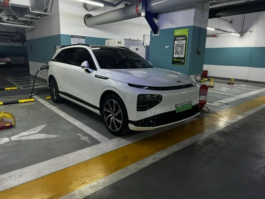

⛱️夏日充电指南:想要充电快丨得把电池当“对象”哄
😥最近江苏这天气,出门5分钟,流汗2小时。
我看群里好多鹏友都在吐槽:夏天充电怎么这么慢?续航怎么掉这么快?是不是车坏了?
其实不是车坏了,是你没“伺候”好电池。夏天给电车充电,真不是插上枪就完事了。分享几个我压箱底的夏季充电冷知识,看完能帮你省不少心:

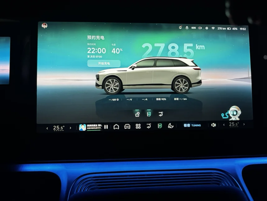

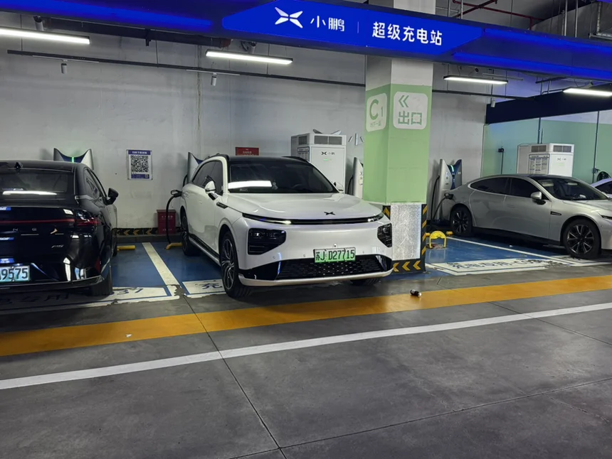

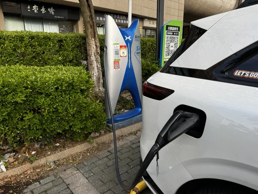

一、充电前,先给车“冲个凉”🧊
千万别刚暴晒完就冲去快充站!这时候电池温度动辄50℃+,BMS(电池管理系统)为了自保,会疯狂限制充电功率。
• 后果: 别人充到80%只要30分钟,你可能要1个小时。

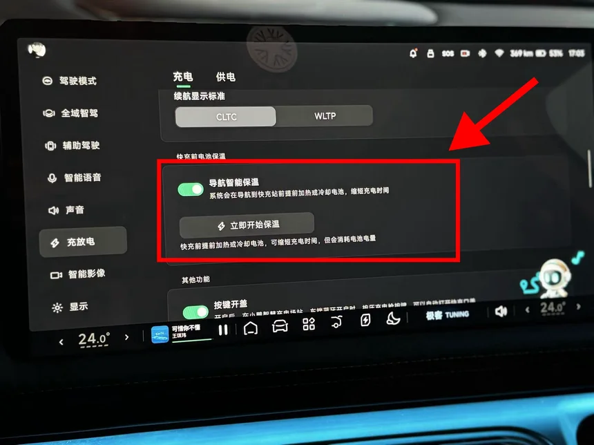

• 妙招: 进入充放电页面,打开导航智能保温功能:系统会在导航到快充站前提前加热或冷却电池,缩短充电时间,或者手点立即开始保温,快充前提前加热或冷却电池,可缩短充电时间。
二、充电时开空调,真不费电!❄️
我知道很多人夏天充电不敢在车里开空调,怕伤电池。大错特错!
• 真相: 只要你在充电,用的就是充电桩的电,不经过电池循环。
• 体验: 快充站等半小时,不开空调简直是“蒸桑拿”。大胆开!只要你不怕旁边的人羡慕你吹空调,尽管开。唯一的副作用是充电时间会稍微长一点点,但为了舒服这很值。
三、 雨天充电,别怂但也别莽 🌧️
很多鹏友一下雨就把充电口捂得死死的,其实IP67防水不是吃素的。
• 操作: 小雨中雨随便充,只要枪头没烧蚀、没进水就行。
• 禁忌: 只有一种情况必须停——那就是打雷闪电特别凶的时候。虽然车有防雷,但为了保险起见,雷暴天咱还是歇会儿,安全第一。(这时候建议选择室内超充站)
四、 那个“嗡嗡”声越大越好 🔊
充电时听见车头有风扇狂转的声音别慌,这说明你的散热系统很健康!
夏天散热系统全功率运转是好事,说明它在努力给你的电池“退烧”。
要是充电时静悄悄的,那才要小心是不是冷却液或者风扇出问题了。

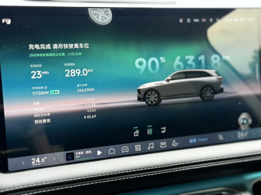

五、慢充是主食,快充是零食
这个道理很多老司机都忽略了。
慢充为主:电流温和,电池“细嚼慢咽”,寿命最长。
快充为辅:偶尔救急没问题,但天天快充会触发电池健康保护机制,反而降低可用电量。
一句话总结:家充桩是日常食堂,超充站是外卖救急。有条件优先用慢充!
