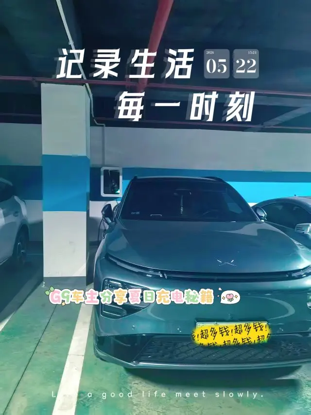

有家充:绝对首选,慢充才是电池的"温柔乡"

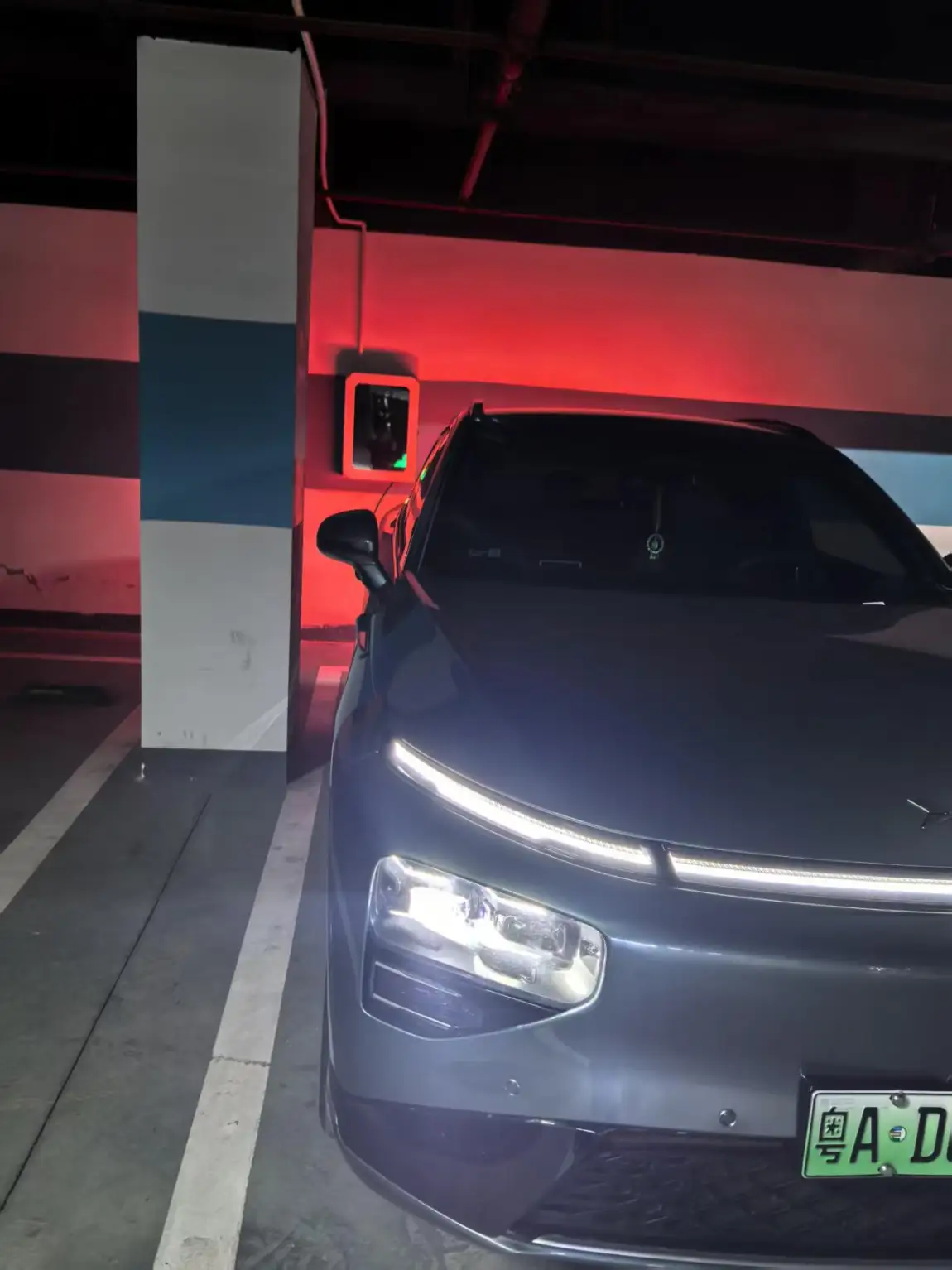

日常通勤一定要优先用家用慢充,这是对三元锂电池最友好的充电方式。慢充电流小、发热均匀,能让电芯充分均衡,长期使用电池衰减速度比频繁快充慢一半以上。

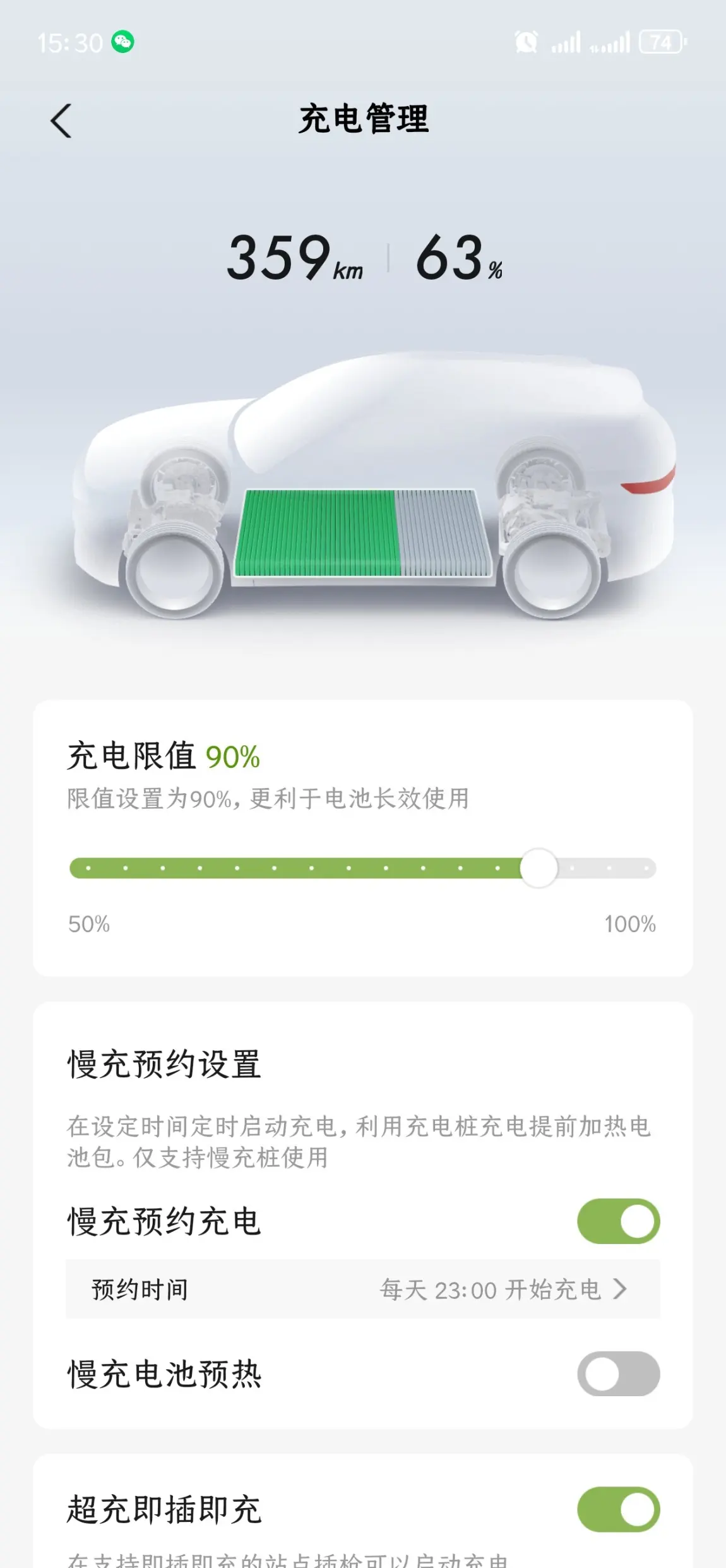

最实用的技巧是设置夜间谷电预约充电。打开小鹏APP,在充电设置里选择预约时段,一般是晚上11:00-8:00,这个时间段不仅电价最便宜,而且环境温度最低,电池充电时发热最少,充电效率也最高 。
电量控制上记住"20%-90%黄金法则"。日常代步充到90%就足够了,不要每次都充满100%。三元锂电池在满电状态下,高温环境中内部压力会增大,长期满电停放会加速正极材料分解,严重影响电池寿命 。只有长途出行前才需要充到100%,返程后及时补回90%即可。

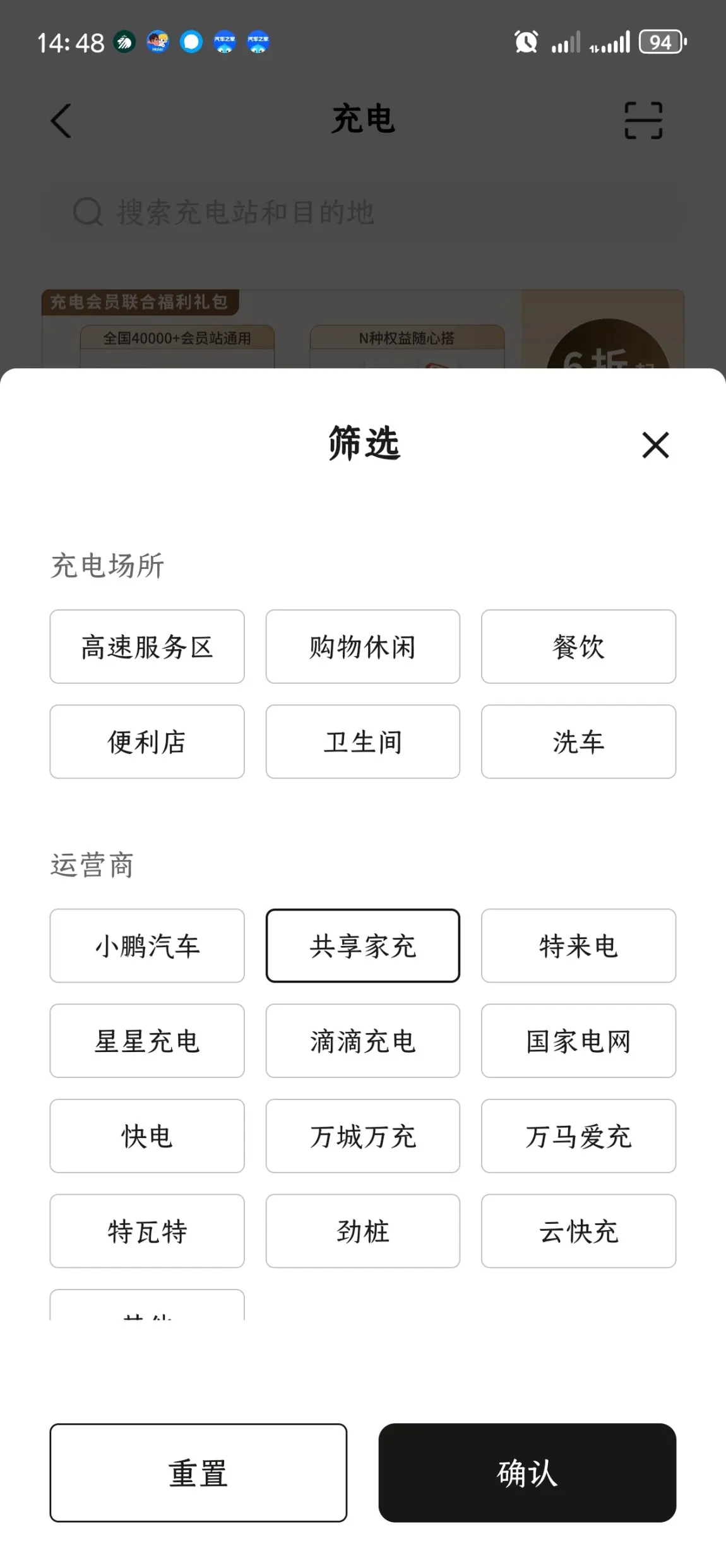

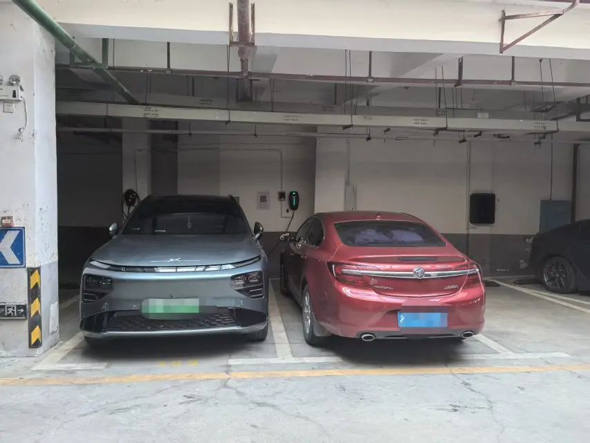

如果没有安装家充桩,别着急去挤公共快充站。小鹏APP里有个宝藏功能——鹏友共享家充,很多有家用充电桩的鹏友会把自己的桩共享出来,价格通常比公共快充便宜30%-50%,而且大多在小区地下车库,温度适宜,充电环境更好 。
使用方法超简单:打开小鹏APP→进入充电地图→点击筛选→选择"共享家充",就能看到附近所有可用的共享家充桩。找到合适的直接申请使用,插枪充电、自动扣款,全程和使用官方充电桩一样方便 。既避开了白天的高温,又省了不少电费。

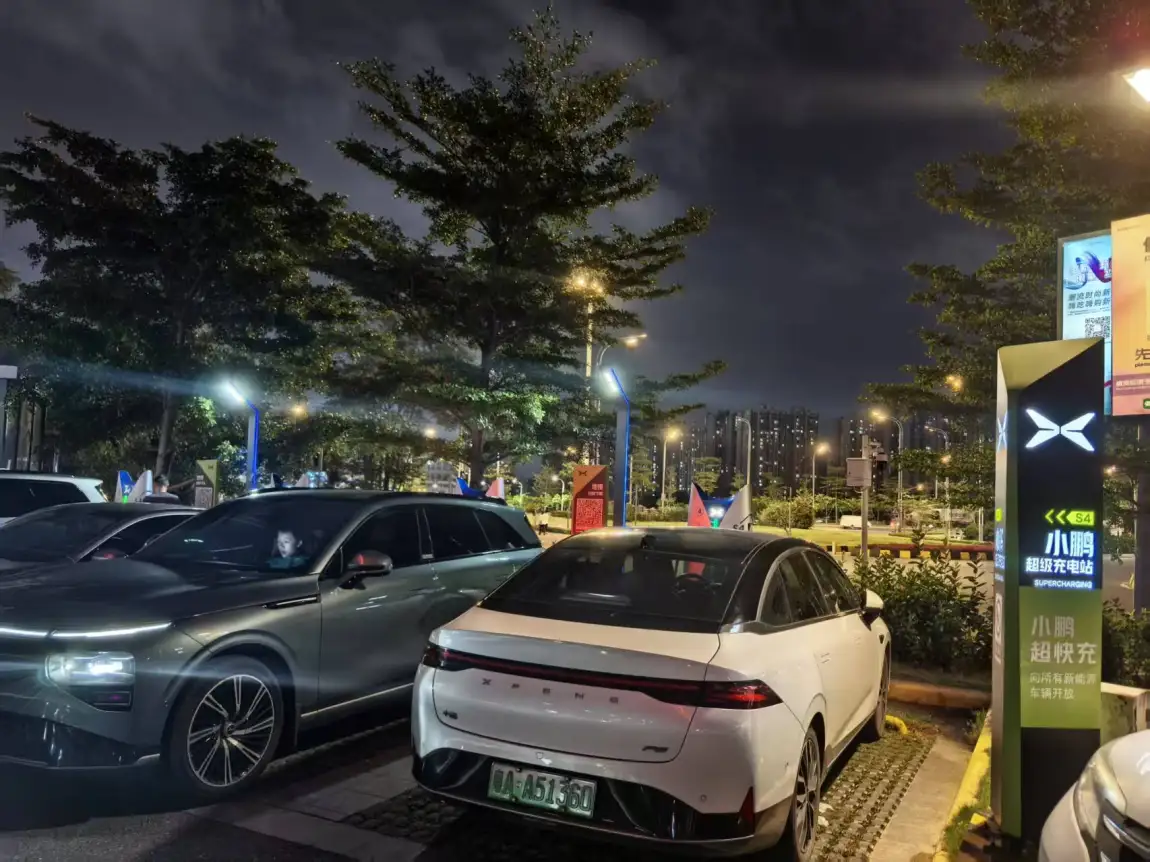

公共快充:错峰+预冷,满功率充电不伤电池
如果必须使用公共快充,记住两个核心原则:错峰充电和提前给电池降温。

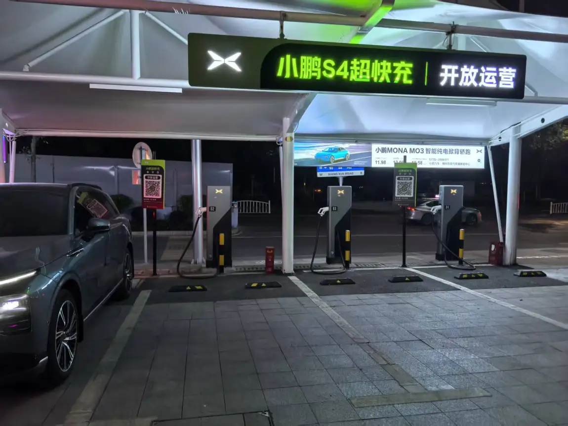

首先,尽量避开正午11:00-16:00的高温时段。这个时间段地表温度能达到50℃以上,电池本身已经很热,再加上快充产生的热量,电池温度会迅速超标,BMS系统会自动限制充电功率,导致"越充越慢",还会对电池造成不可逆的损伤 。优先选择清晨、傍晚或夜间充电,既凉快又便宜。

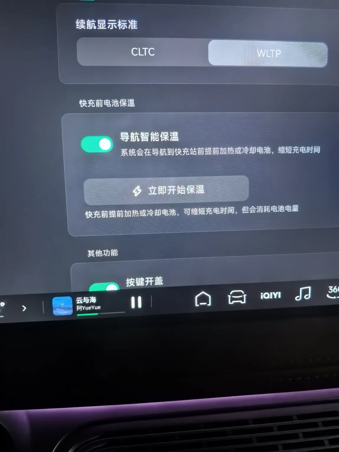

其次,快充前一定要打开导航智能保温功能。这是很多G9车主都不知道的隐藏神技!在车机设置-充放电-充电里,确保"导航智能保温"处于开启状态。当你用导航搜索充电站时,车辆会在行驶过程中提前给电池降温,将电池温度调节至最佳充电区间 。这样到了充电站就能直接以满功率充电,不用在原地等电池降温,既节省了时间,又保护了电池。
另外,选择充电站时优先挑地下车库或带遮阳棚的站点,避免在露天暴晒的地方充电。快充结束后,不要立刻开走,让车辆静置5-10分钟,等电池温度降下来再行驶,给电池一个缓冲的时间。
