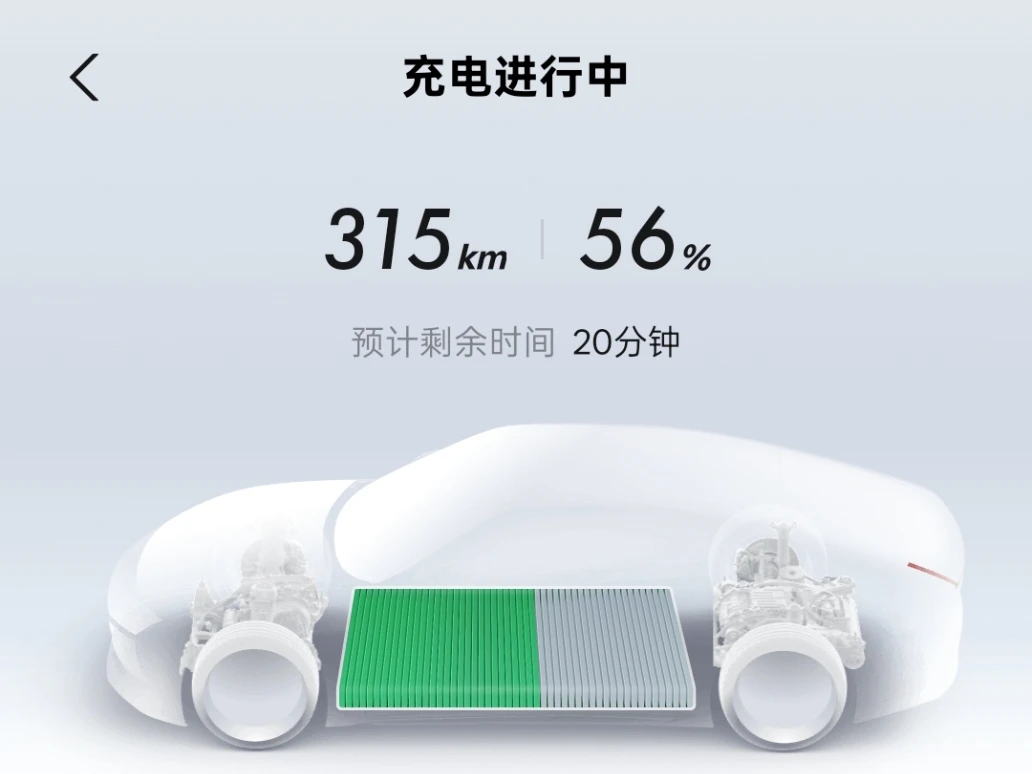

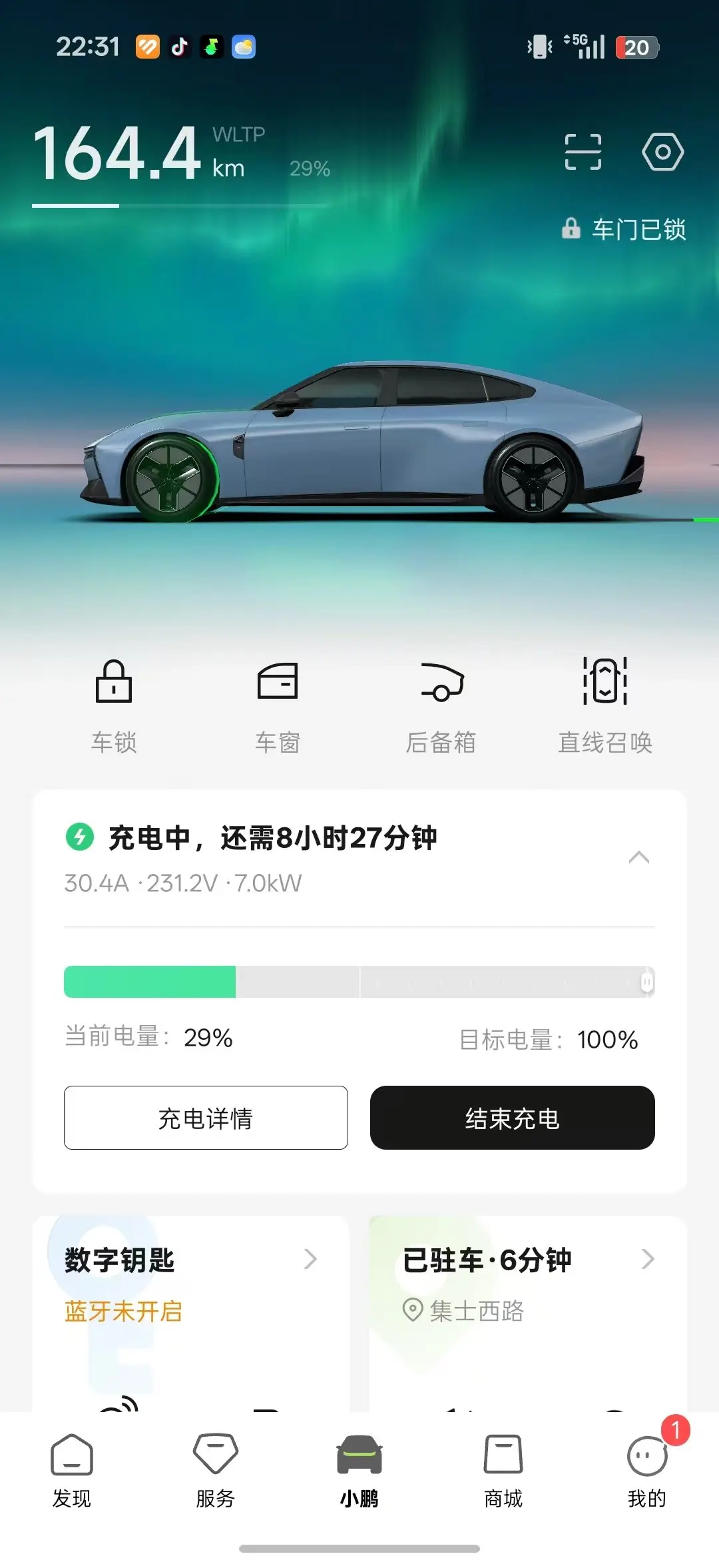

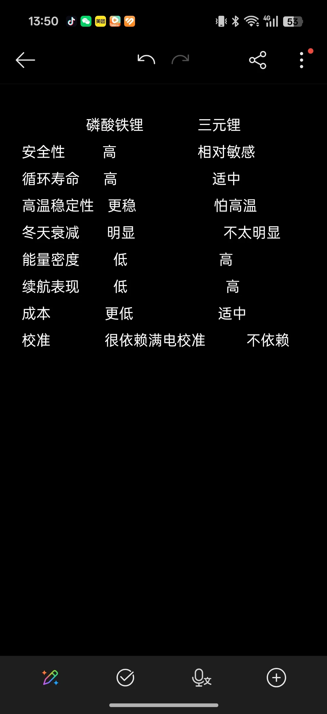

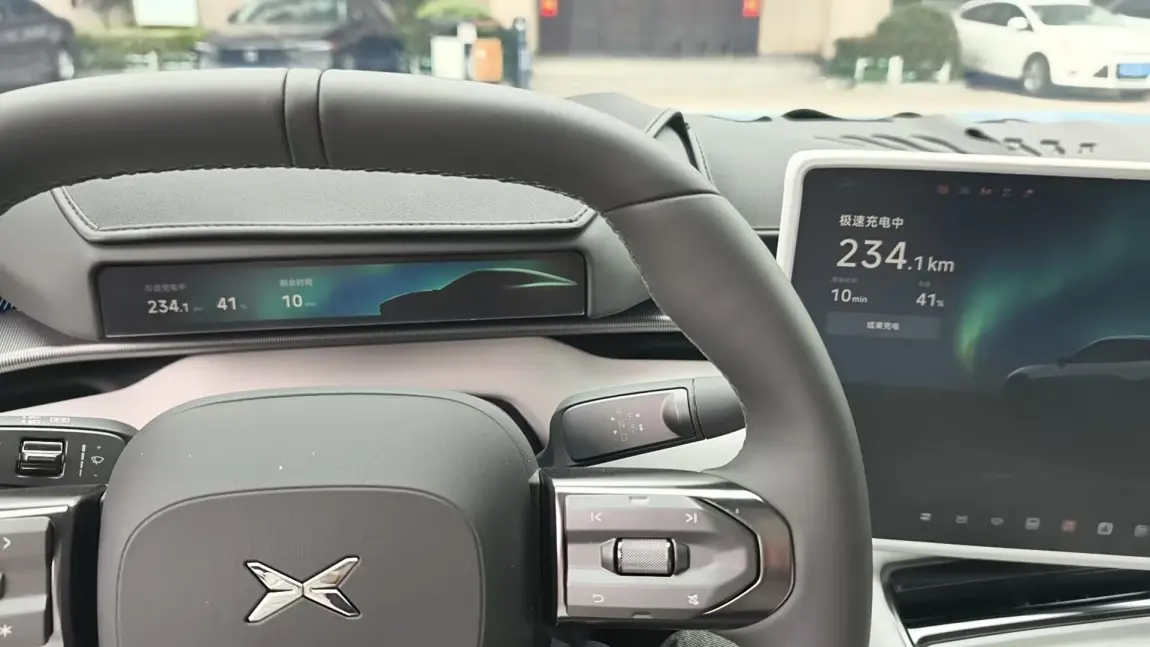

关于磷酸铁锂电池:由于磷酸铁锂电池能量密度较低 安全性更高不容易热失控,性能输出偏稳定,它的电压平台比较平 电量显示没有三元锂那么准,所以需要定期充满让车辆的 BMS(电池管理系统)重新更准确识别剩余电量,也就是所谓的充满校准。
校准频率:建议一周做一次校准,没有慢充条件的话可以两周一次。个人喜欢用慢充进行校准,充满后不要立刻拔掉充电枪,建议静置20到30分钟,这段时间,让电池校准更准确。
校准前准备:不要低于20%在去充电,电池如果过低去充,会损伤电池。夏天长时间启动车辆后到达充电站不要立刻充电,需让车辆冷却,下雨天充电记得检查充电枪和充电口是否干燥,不要让充电枪和充电口有雨水进入。
关于三元锂电池:三元锂电池由于能量密度大,更加怕高温,相比于磷酸铁锂更加敏感
所以有了三元锂电池不太建议每次充满。
充满频率:因为三元锂电压更明显,SOC通常更准,不太需要百分百电量校准,每次建议充电到80%到90%,需要长途出行时,才充满。充到百分百后不要过度停放。(磷酸铁锂电池同理)同样不要过低电量去充,高温天气下需要自然冷却,保持充电口干燥
所以正常开真的不用太焦虑,养成别长期暴晒满电停放、别长期极低电量趴窝,就已经算很健康的使用习惯了

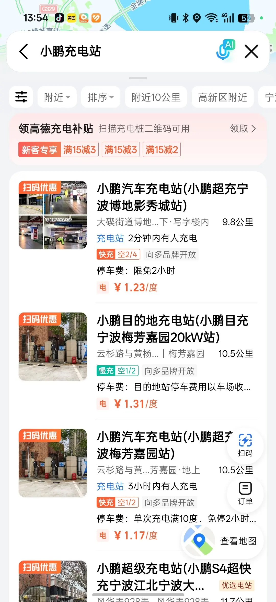

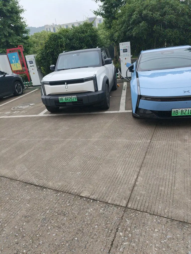

最后推荐大家去小鹏自营充电站,三方充电站要么就是桩不好抢需要排队,要么就是好多桩都是坏的,小鹏自营里的充电枪官方的更有保障。而且可以用积分抵扣,更加省心
