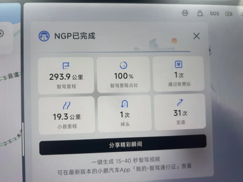

入手小鹏不开NGP,真的等于白白浪费大半实力!马上迎来爱车第三次保养,趁空闲来聊聊日常智驾实用心得,手把手教新手轻松上手辅助驾驶,出行彻底解放双脚双手,长途短途开车都不再疲惫~

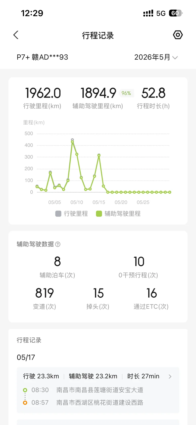

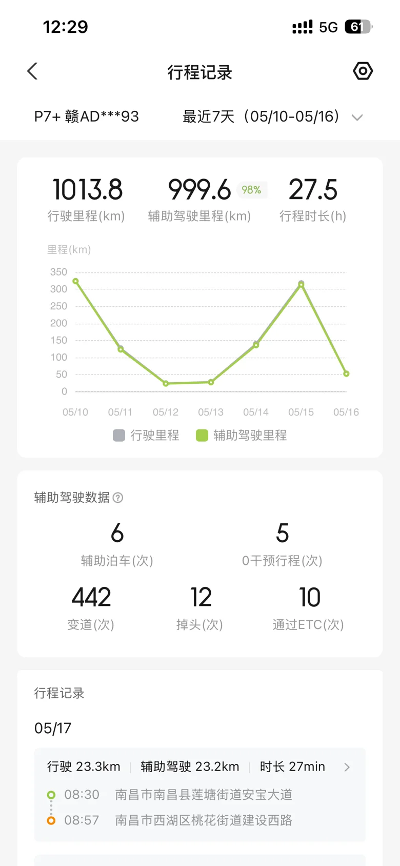

↑先和大家展示一下我的本月智驾数据。😃

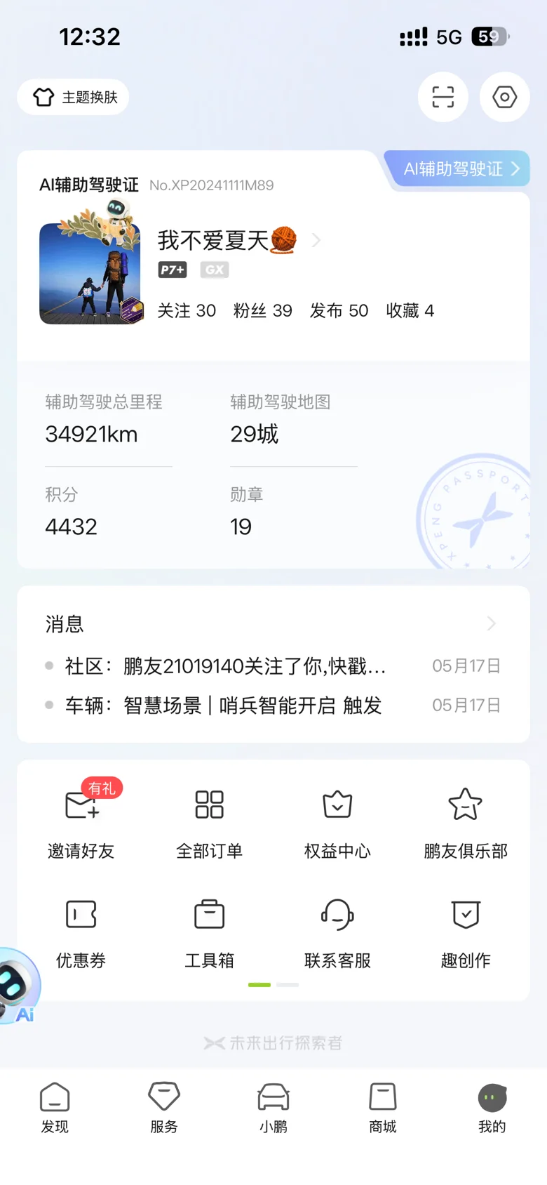

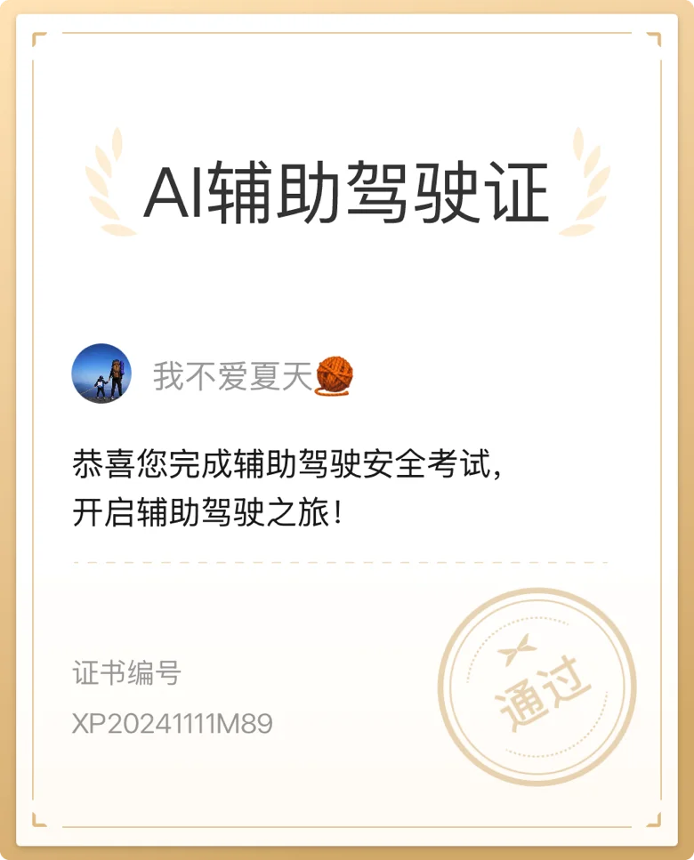

下载小鹏APP第一件事👉参加智驾考试

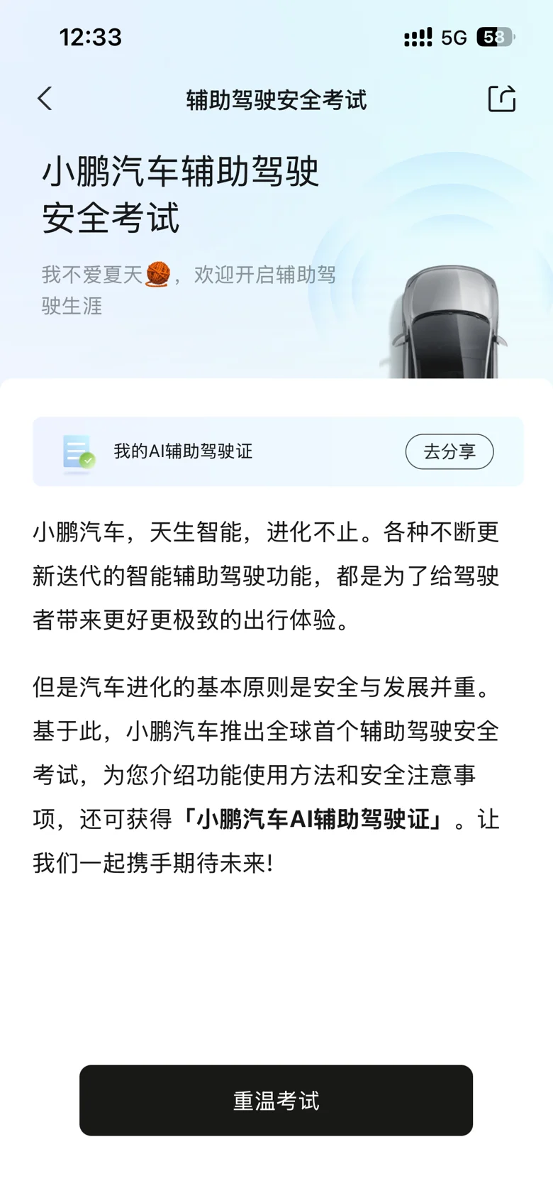

拿到AI辅助驾驶证,才能正式解锁NGP权限
未完成安全教学,无法开启辅助驾驶
操作步骤:
APP我的页面→右上角进入AI辅助驾驶证
完成官方辅助驾驶安全考试即可通关
题目简单易懂,全是避坑护安全的行车基础知识
拿到AI辅助驾驶证后,就可以上车完成车机端最后的设置啦。

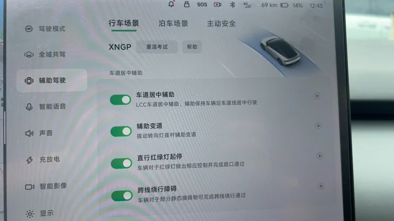

1.行车场景:分为三大个方面
LCC,NGP,辅助功能。

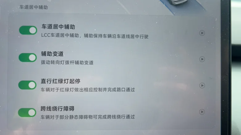

车道居中辅助是LCC的基础开关,必须打开,不然整页所有的功能无法开启。
1️⃣辅助变道是可以在LCC状态下通过转向灯进行变道。
2️⃣红绿灯起步就是字面意思,可以识别红绿灯,进行自动启停。
3️⃣跨线绕行障碍,是在有禁止物品或者车辆阻挡行进路线时,确保安全情况越过车道线进行超越。
lcc的设置非常简单。

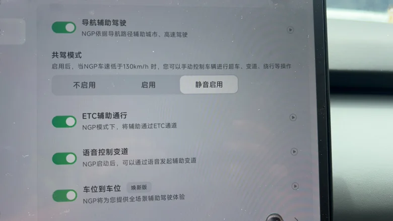

同理,第一个按钮是整个NGP的核心开关,必须打开,不然NGP所有功能无法开启。其他的小开关分别是:
1️⃣共驾模式:一个小鹏非常特殊的功能,我也非常喜欢的功能,可以让你在不退出NGP嗯情况下,人操纵为主,车辆为辅的驾驶模式。
2️⃣ETC辅助通行:打开后进出收费站不会降级,而是会直接通过,需要安装ETC设备。
3️⃣语音控制变道:这个开不开没啥影响,很少使用,嘴巴喊挺傻的,还不如波动方向灯进行变道。
4️⃣车位到车位:核心功能,会自动记录你进的所有内部停车场,进行自动学习园区路线和车位,实现全场景辅助驾驶的最后衔接。建议打开。
5️⃣还有就是几个习惯设置,我就不贴图了。超车变道的效率,NGP最高时速的设置,复杂车况时,例如遇见强行变道的车辆,车辆闪灯鸣笛设置。这些可以根据自己的习惯打开。

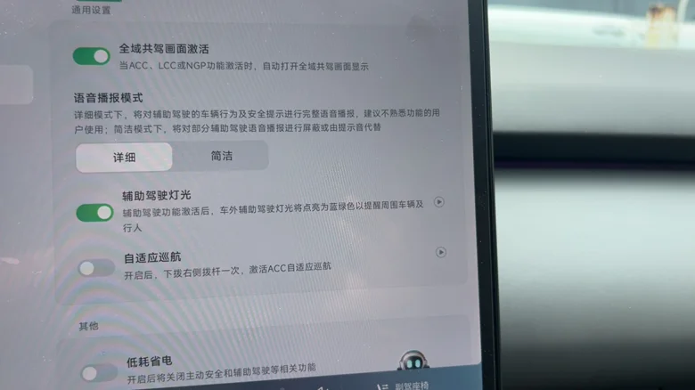

最后就是行车场景下的通用设置
1️⃣全域共驾画面激活:可以让你更直观的展示SR画面。
2️⃣语音播报设置及辅助驾驶灯光设置,分别是在智驾中,车机进行超车变道动作通过语音提醒你,以及小蓝灯的开启与关闭。
3️⃣自适应巡航,就是ACC,可以理解为就是高级的跟车巡航,这个我是把他关闭的,因为我基本用不到,ACC是不会变更车道的。只会走直线,LCC可以全替代。
4️⃣低耗省电,一般这个不开启,除非极端功耗情况下,进行电量节省,会关闭你的主动安全功能及车辆部分辅助功能。

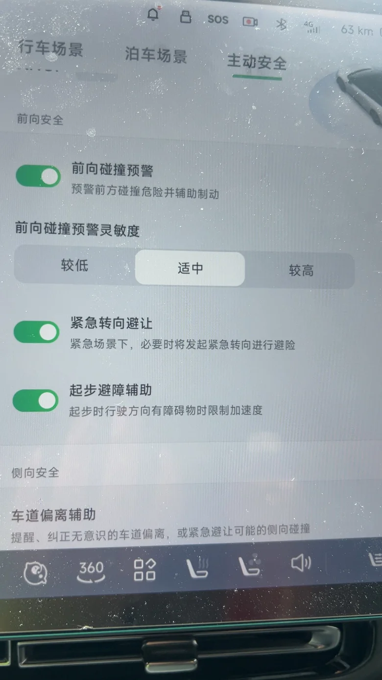

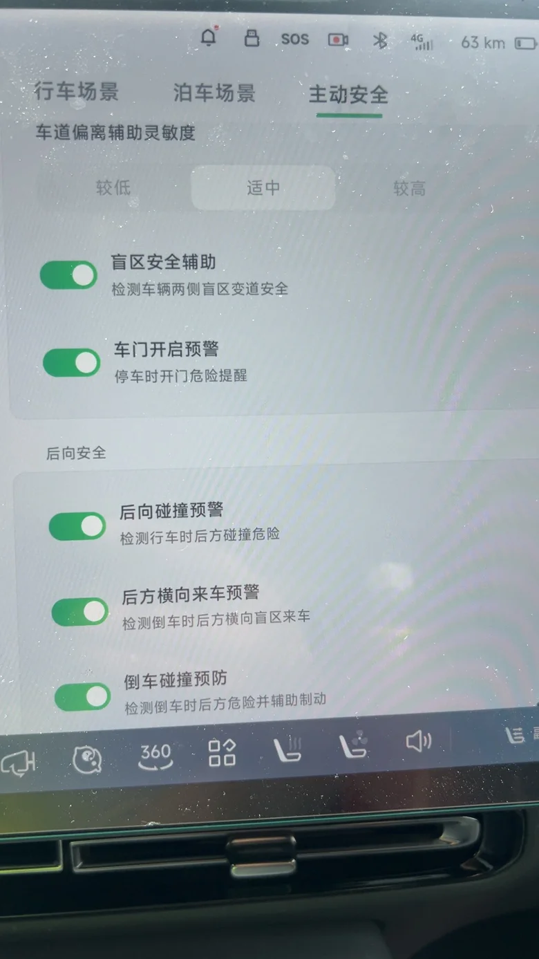

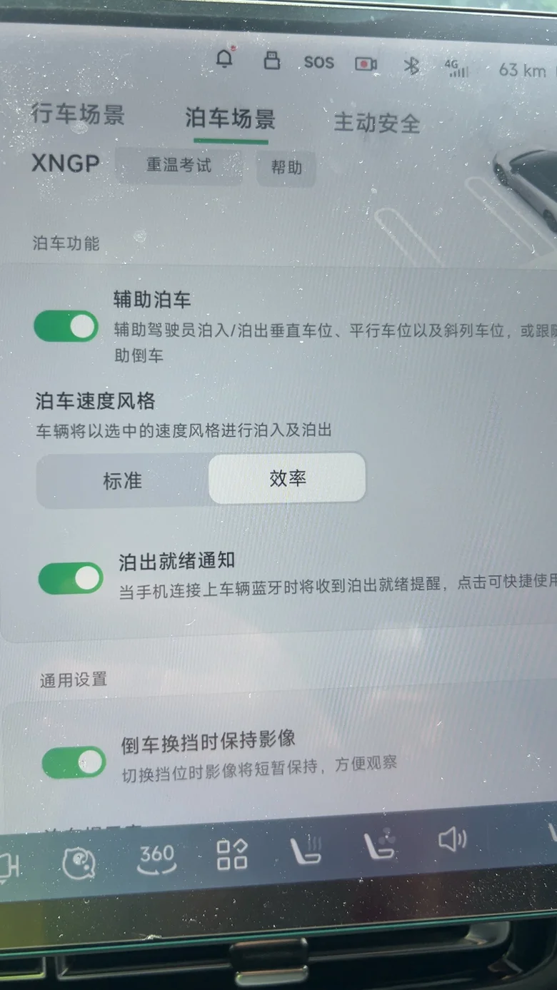

关于泊车场景和主动安全,设置不多,建议都打开,就不详细介绍。和大家分享下我的设置。
全部设置完毕,就能安心体验NGP带来的轻松驾乘体验啦。
