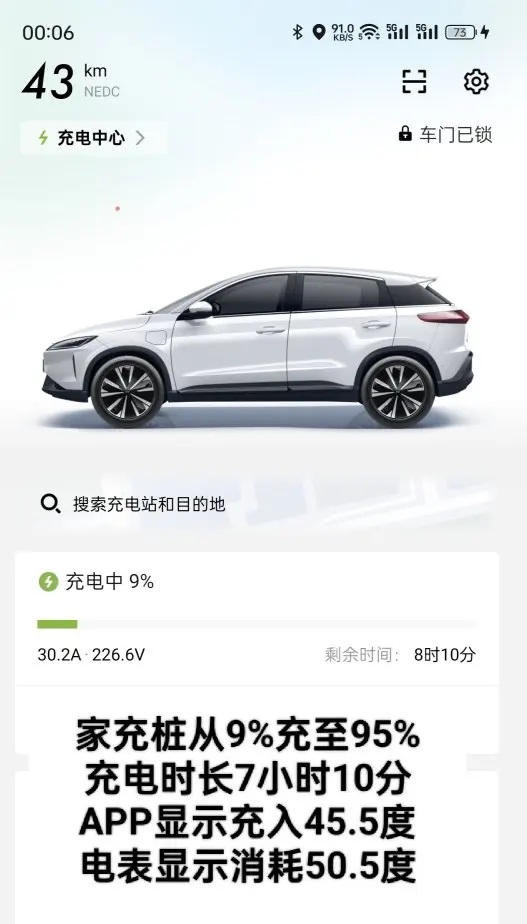

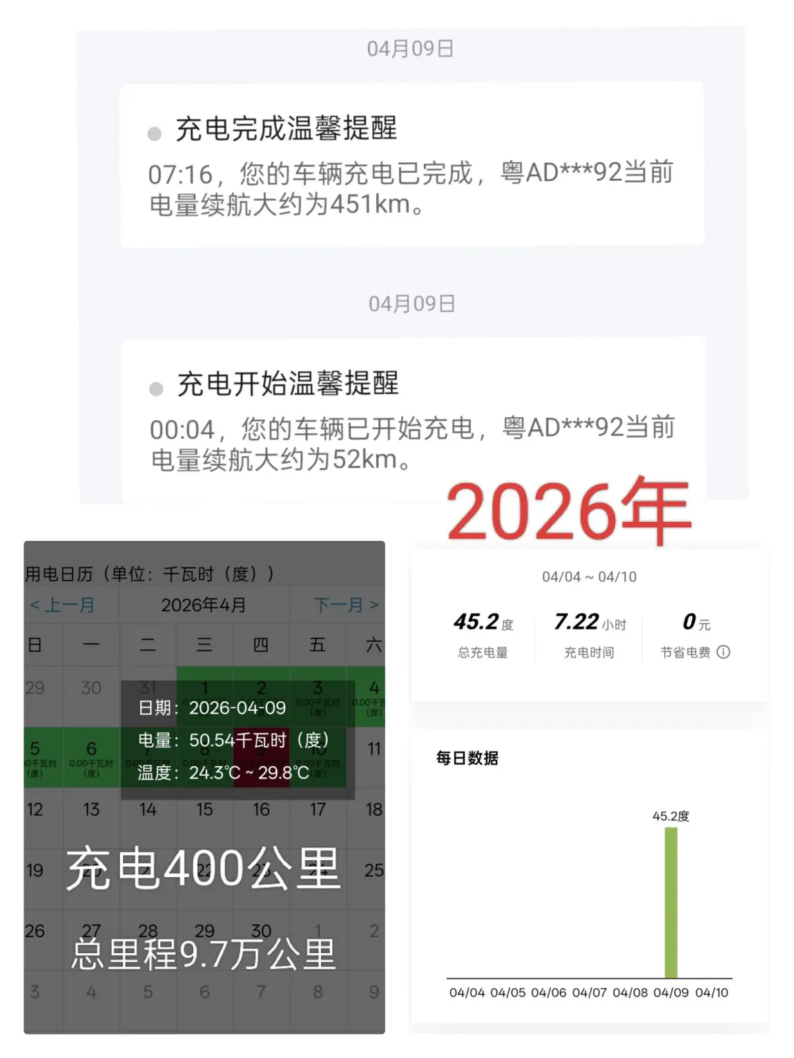

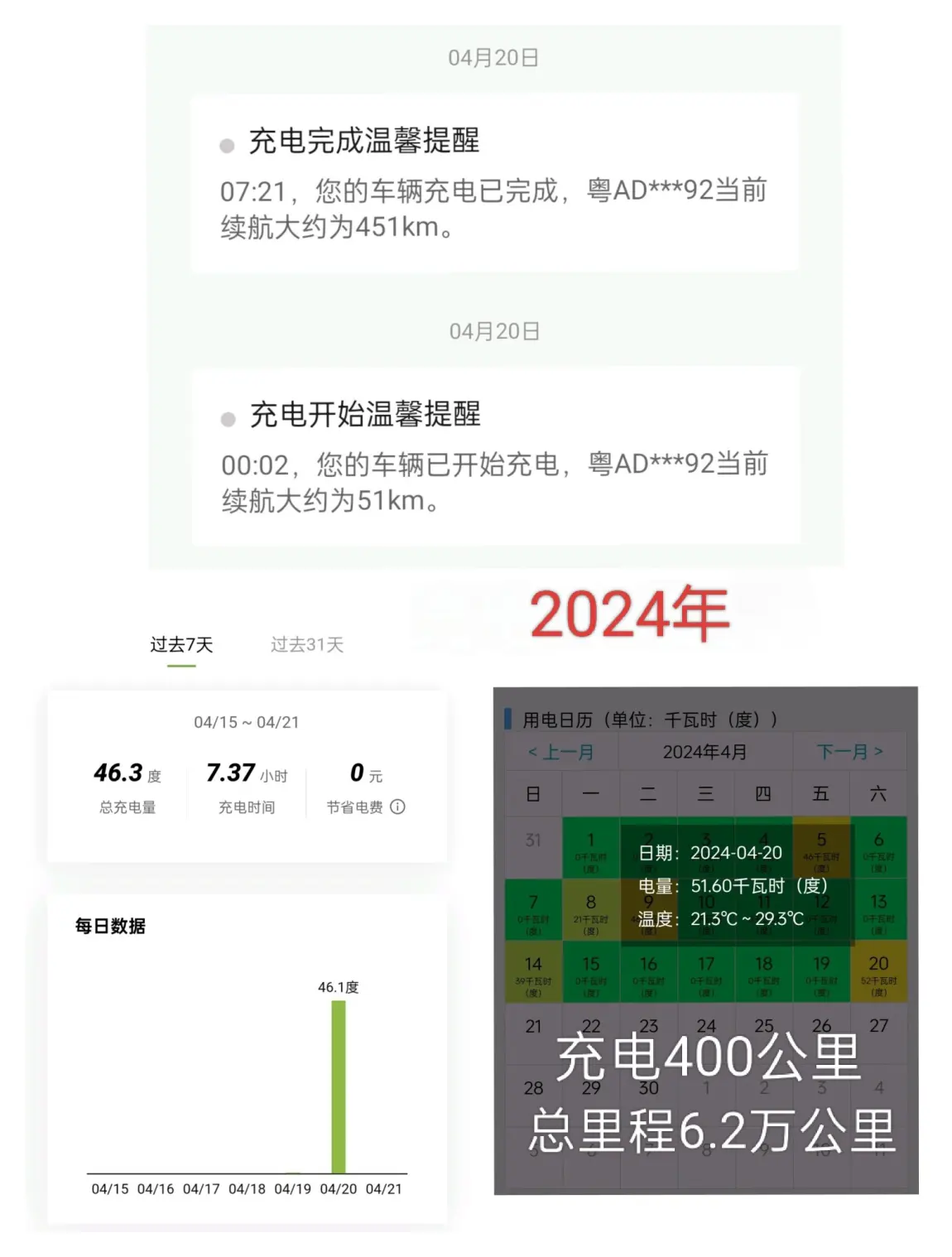

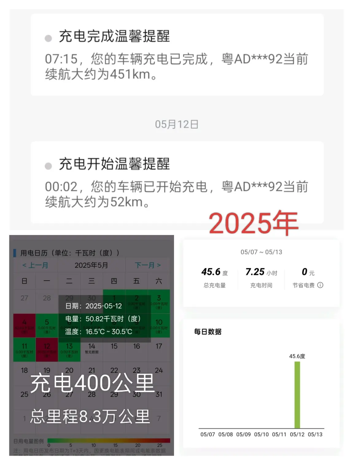

那这样5年下来电池使用情况是怎样了呢。下面是我连续3年用同一个小鹏家充桩对G3充电的对比,大家看一下
这三个图记录了连续三年用家充桩充400公里续航的数据,基本排除了外界其他因素影响,图上分别是充电时间,小鹏APP上显示充电电量和南方电网显示的电表记录的耗电量。从数据来计算家充的充电效率在90%左右。而电池的电量每年大概少了0.5度电。

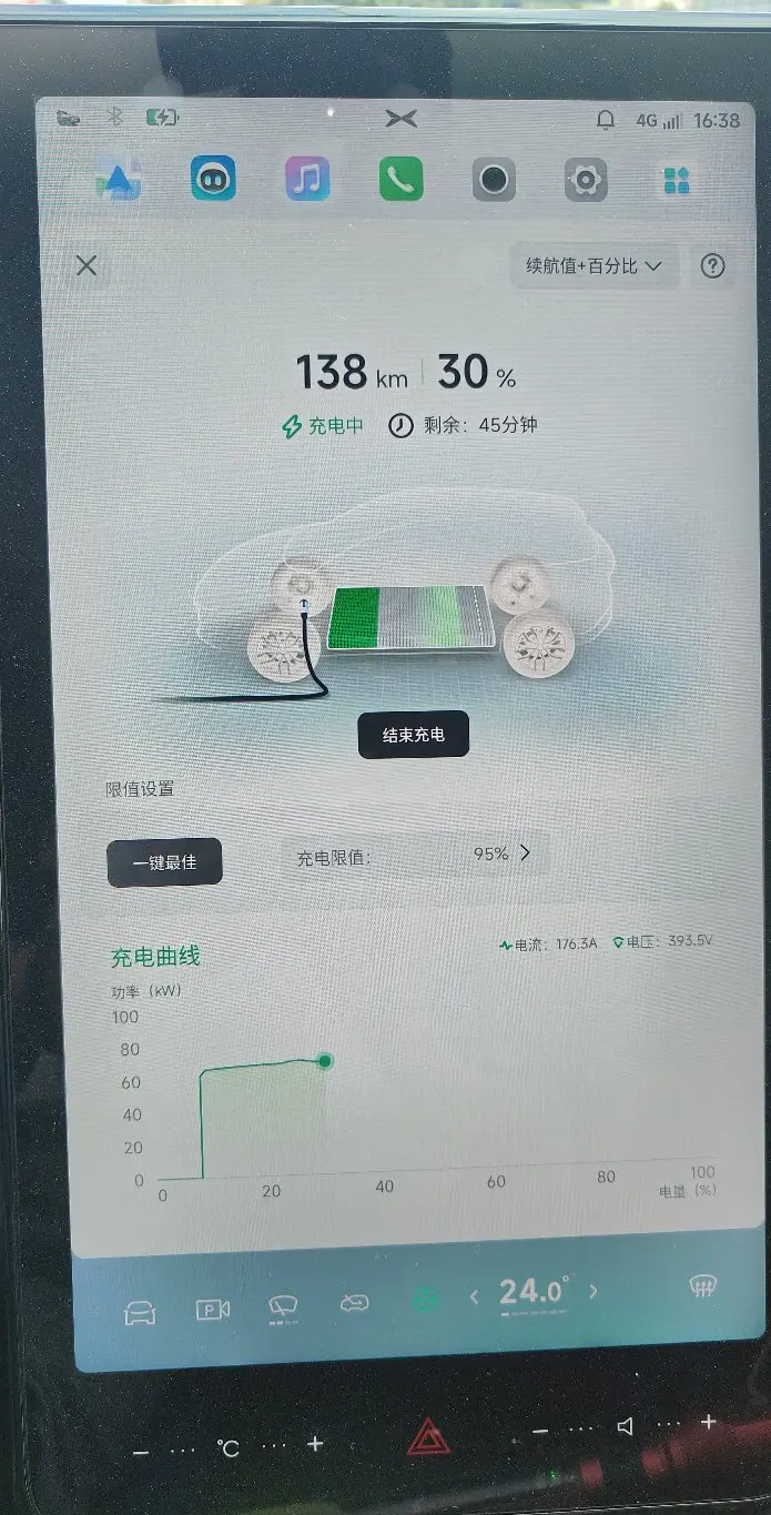

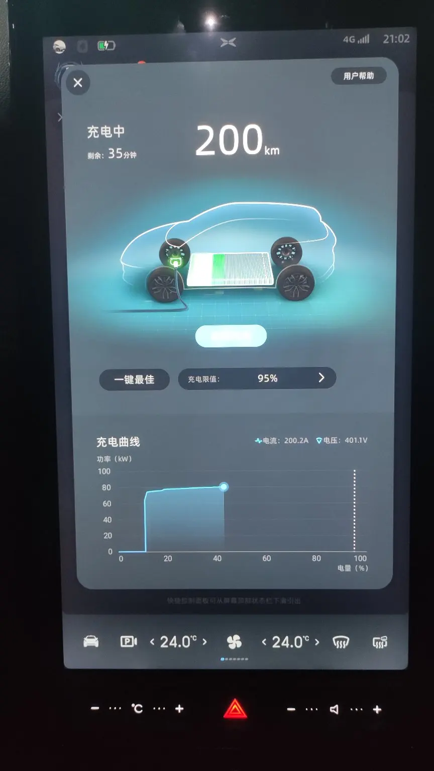

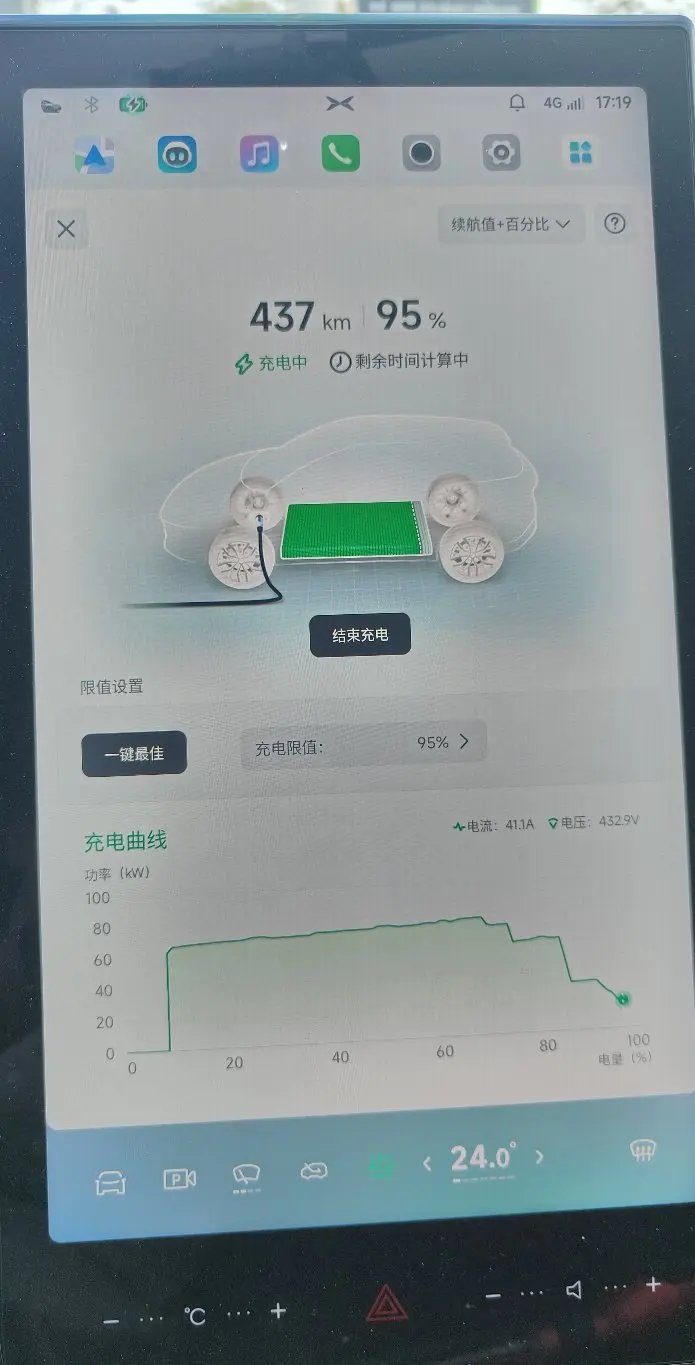

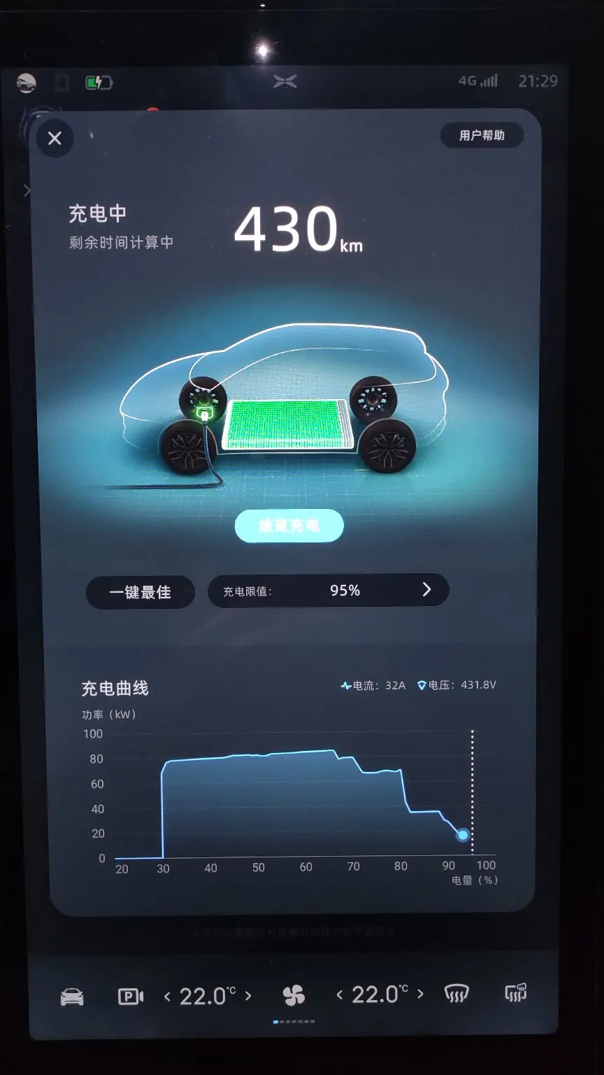

上面两张是前3年的快充充电图,最大电流约200A,最大充电功率在80KW左右。

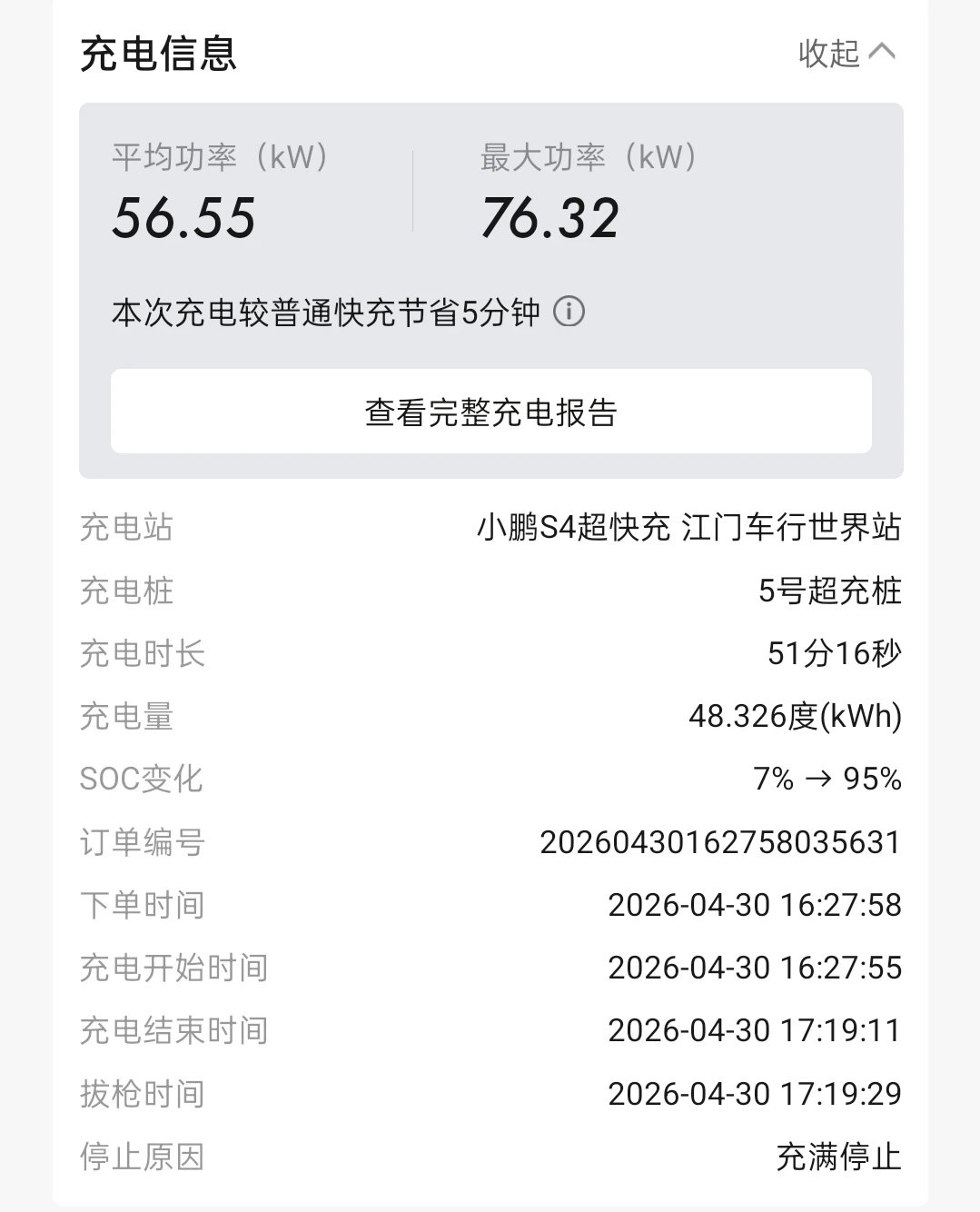

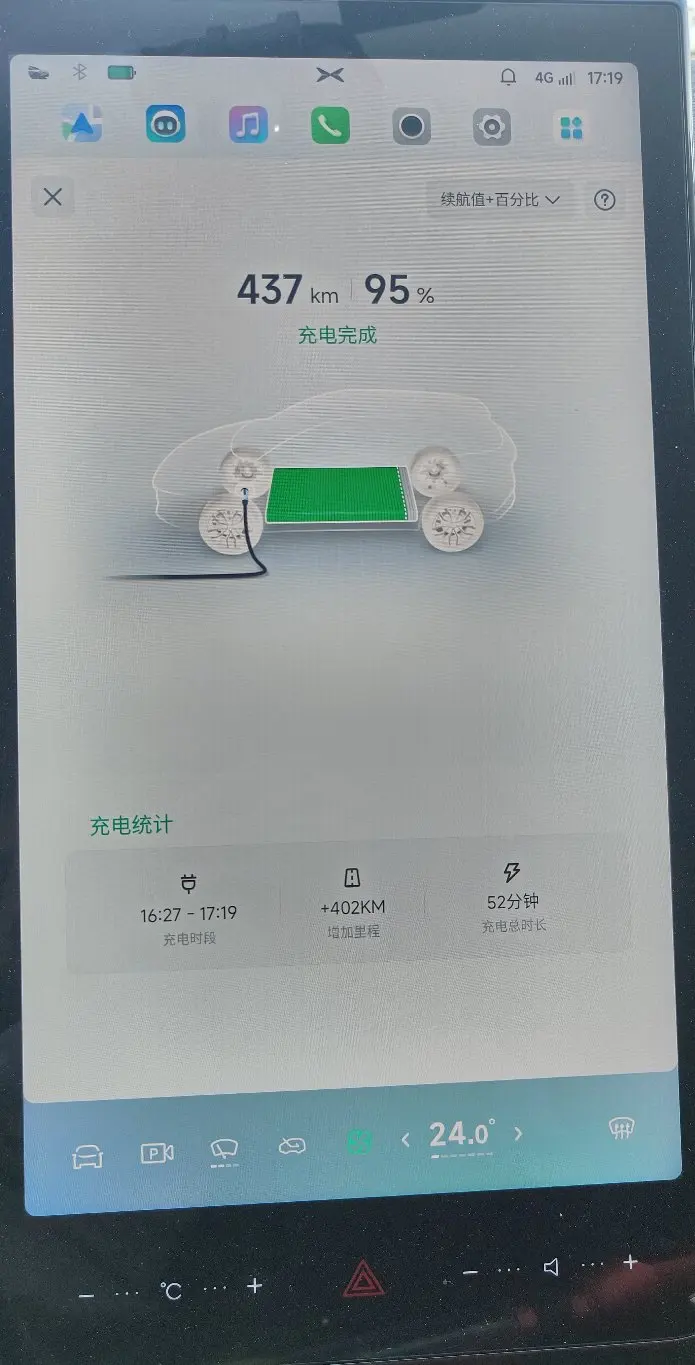

上面这几张是最近的充电曲线,最大电流只到180A左右,最大功率也不到80千瓦了。通过对比几年下来充电曲线没有太大变化,常温下从10%充到95%都在1小时内。总的来说到目前为止我对我的这台G3充电还是很满意的,当然对比BYD的闪充12分钟充满那实在是差太多了。

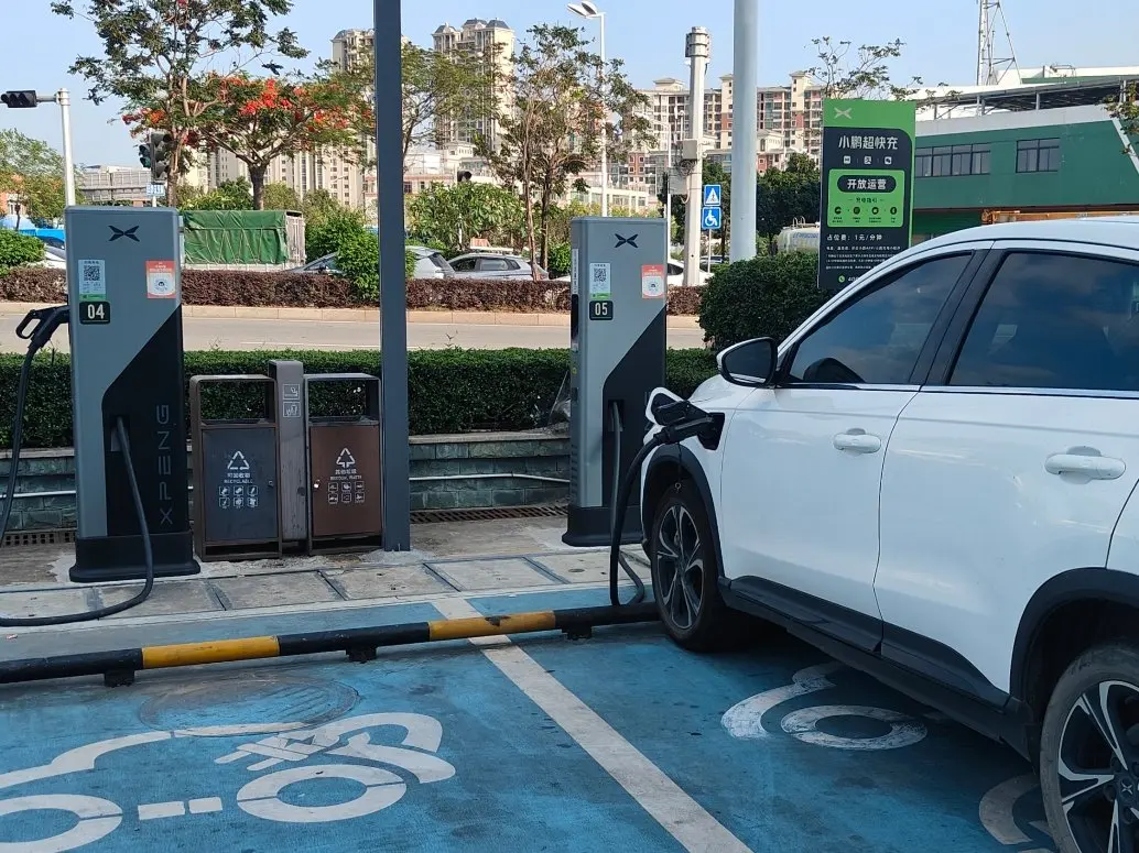

同时针对有网友说快充桩充电会不会被桩吃了太多电,充电效率太低了。通过对慢充桩和快充桩同样充电400公里续航耗电量对比看,慢充桩电表显示耗电50.5度,而快充桩只消耗48.3度,小鹏的超充桩充电效率还是很高的,并没有背刺消费者。同时在这几年在多个小鹏超充站充电经验来看,小鹏超充的维护还是不错的,坏桩的几率不多,即插即充免扫码,站点还在不断增加,S4、S5的超快充站点也大量上线了,而且部分站点的费用也不是很贵,非常推荐鹏友们特别是用5C电池的新车主们打卡小鹏的超快充站点体验!
