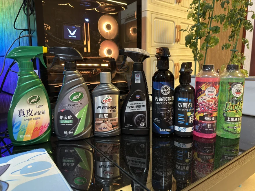

#节后重启# 旅行完了之后,车身脏兮兮的,当然是要给小p做全套spa清洁啦! 首先是军火展示

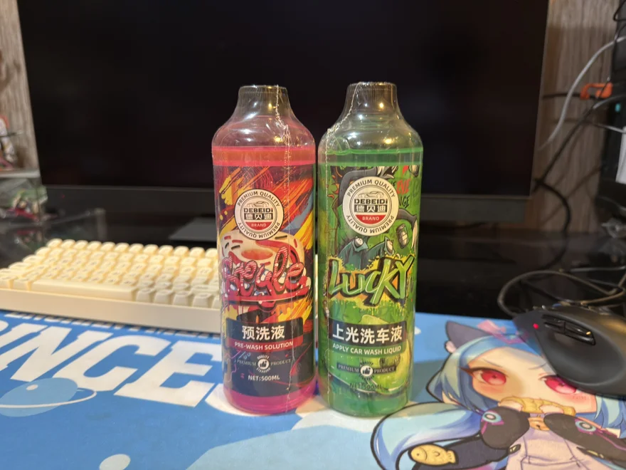

小p的外观清洁的注意要点:很脏的车车,要先预洗使用预洗液泡沫喷满全车,等待2-3分钟溶解污渍后,冲洗掉。预洗步骤可以去掉大颗粒的沙尘,减少搓洗产生的太阳纹。预洗后就可以正常的普通洗车啦

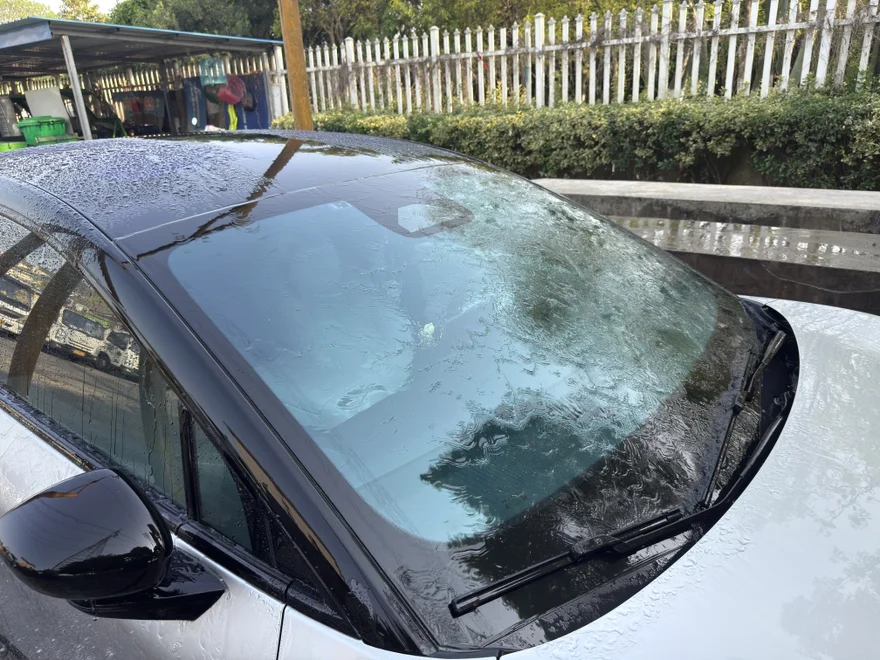

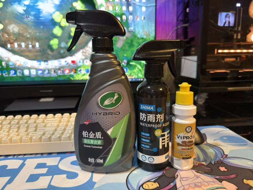

洗完车后,玻璃上仍然残留有白色虫尸或者油膜的话,就可以使用氧化铈清洁膏进行清洁,再给侧面的玻璃,喷上驱水剂,玻璃和前挡就会变得干干净净啦!即使下雨天,侧面的玻璃也是干干净净,水珠💦完全无法停驻,直接飞走了💨

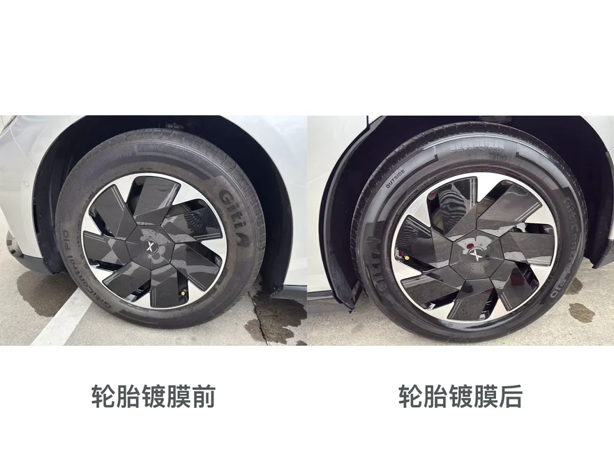

有耐心且细致的鹏友,还可以对车漆和轮胎镀瓷打蜡,让车漆bulinbulin的。我的小p贴了车衣,因此漆面打蜡很少,常用app商城里售卖的轮胎镀膜剂对轮胎进行镀膜。下图为轮胎镀膜前后对比:

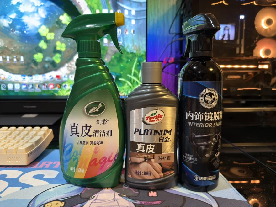

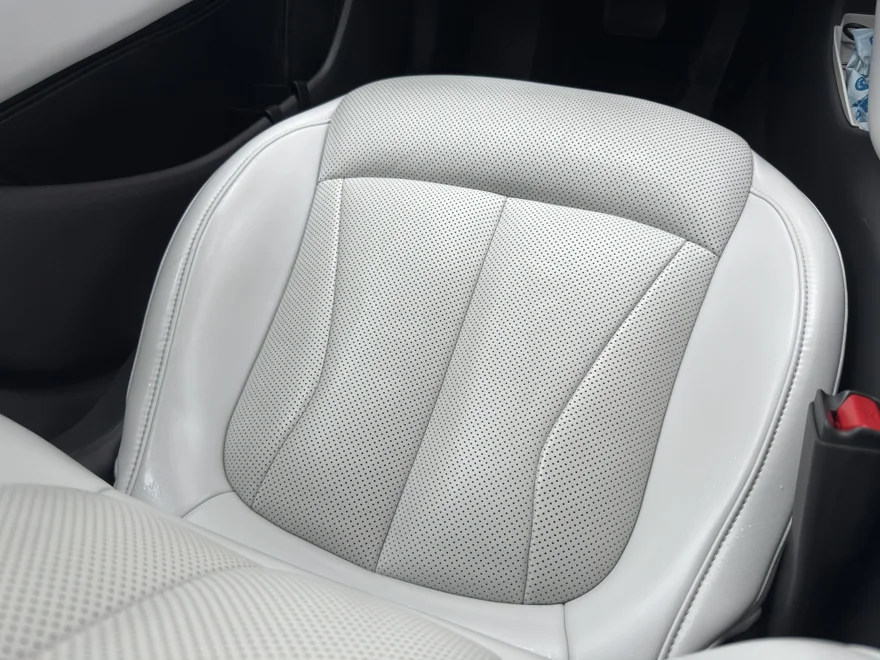

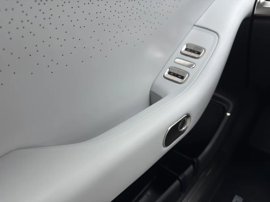

外观清洁保养完毕之后就是内饰了,我选择的气宇灰颜色内饰,十分接近白色,日常的清洁十分重要😲 白色虽然很美丽,但是也非常容易弄脏呢。因为座椅和其他区域皮革材质不同,所以我的小p内饰保养步骤为:清洁剂擦污渍→清水抹布擦去残余清洁剂→座椅擦真皮霜→车门和仪表台擦内饰镀膜釉 保养之后的内饰,遇到污渍,轻易就能擦去不会渗入皮革内,并且柔韧度也会得到良好的保持,看亮度起来也是bulinbulin的!下图为我已经一岁了的小p主驾位置照片:
