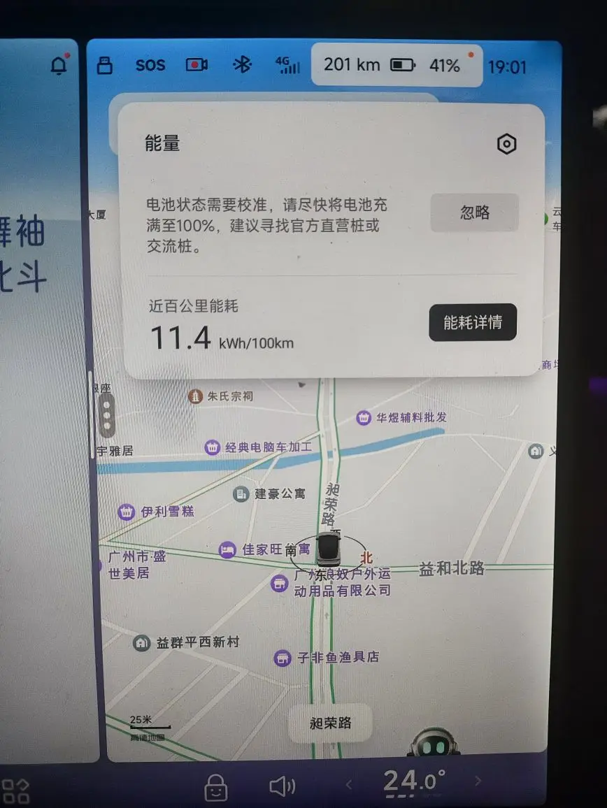

五一假期期间,突然看到车机提示“电池需要校准”,吓我一跳,以为电池出了什么问题。赶忙咨询了一下鹏管家。咨询以后才知道,这其实是磷酸铁锂电池的“常规体检”每半个月或一个月慢充一次或者去官方充电桩校准一次就好了。

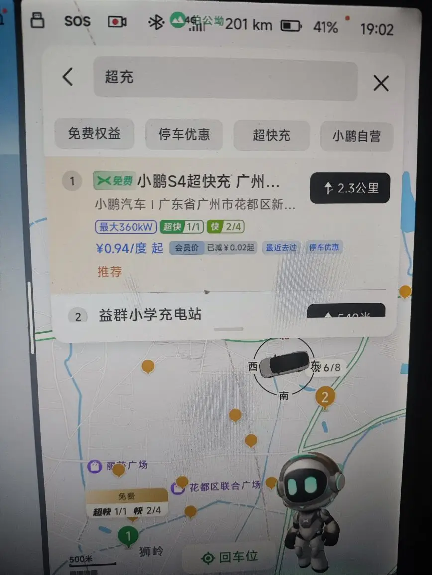

第一步:寻找S4超充桩
工欲善其事,必先利其器!其他的充电桩只能充到95~98%。但是小鹏的S4超充不仅速度快,而且枪线轻便,我们小鹏汽车还可以充到100%。体验感满分。

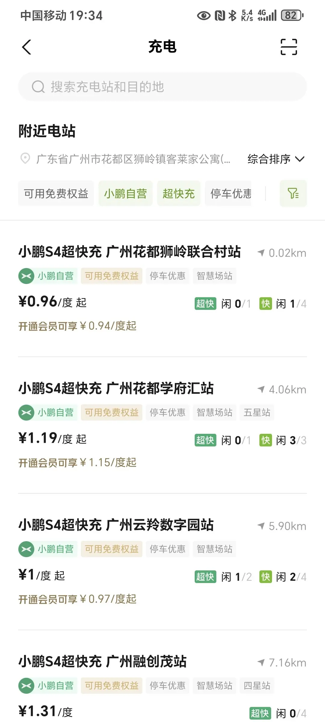

- 怎么找:打开小鹏APP → 点击“充电” → 筛选“S4超充”。
- 认准标志:S4桩功率高达480kW,配合P7+的充电能力,效率极高。
- 小技巧:直接在喊小p里搜“小鹏超充”,路线规划会自动把充电站加进去,还能提前降地锁哦!

1. 低电量出发:建议在电量剩余20%-30%左右时去充电,这时候校准效果最好。

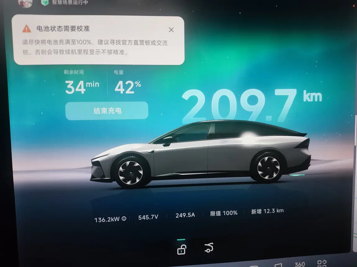

2. 导航预热:在车机上导航到充电站,车辆会自动开启“电池预热”,到了就能以最大功率充电。
3. 插枪即充:到达S4桩,APP一键降地锁,插枪自动识别(需开启即插即充),无需扫码,潇洒!
4. 关键设置:在充电界面,务必将充电限值手动调整为100%!平时我们建议充到90%,但校准必须充满。

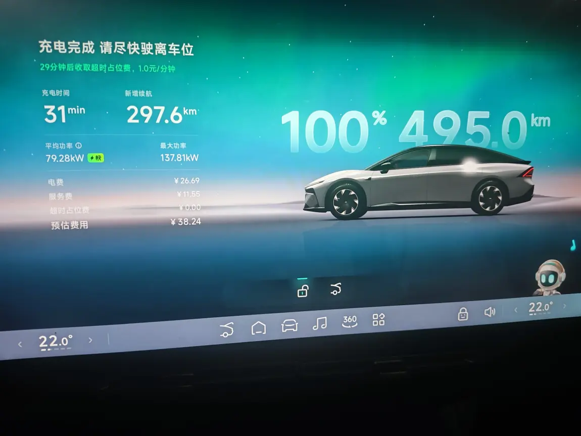

5. 耐心等待涓流:当电量充到98%后,不要马上拔枪!系统会进入“涓流充电”或“电池平衡”阶段,大概再过5分钟就能校准完成,让电芯电压彻底平衡。

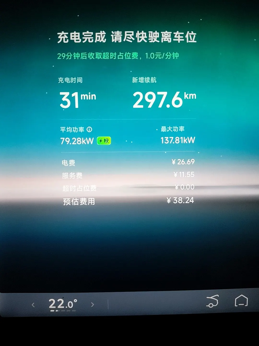

S4超充的真实体验
- 速度起飞:P7+在S4桩上的充电效率非常高,虽然峰值功率不像G9那样夸张,但10%-80%也就是一首歌的时间,完全不用担心排队。

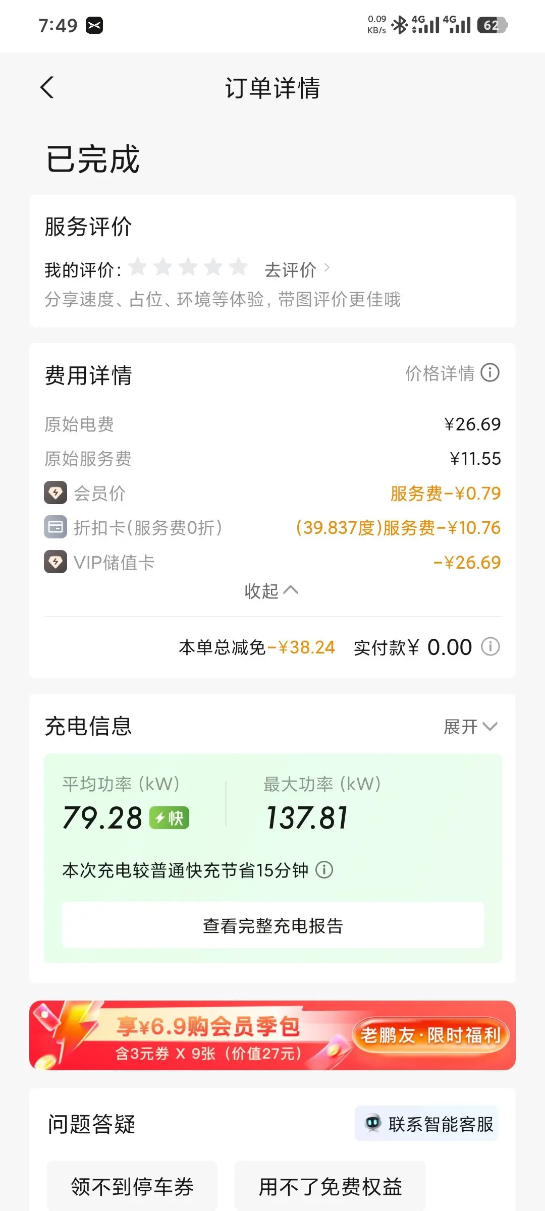

- 省钱秘籍:作为打工人,每一分钱都要花在刀刃上。开小鹏最让我有成就感的,就是把积分变成了实实在在的“免费电”!利用夜间谷电时段(通常是00:00-08:00),配合积分兑换的电卡或服务费折扣卡,小鹏还会经常赠送免服务费的电卡。成本简直低到尘埃里!

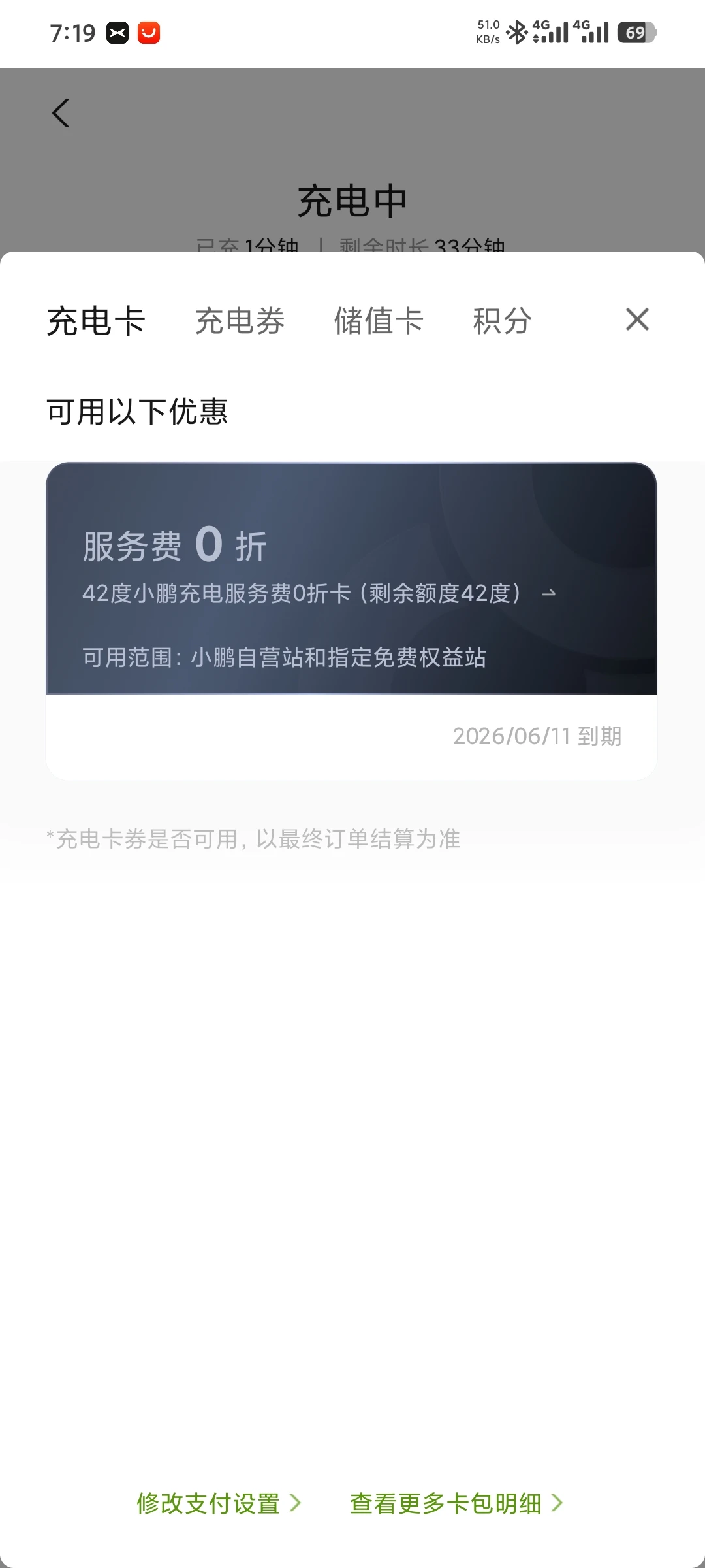

去S4超充桩校准电池,既是对爱车负责,也是一次享受科技红利的机会。看着续航显示变回“实标”,跑长途心里都更有底了!本次用了小鹏赠送的42度免服务费电卡。简直是把用车成本压到了极致!有时候充完电,看着APP里显示的“本次节省XX元”,现金支出直接为0!那种精打细算后的成就感,真的比发了工资还开心。对于咱们打工人来说,一个月省下的电费,足够吃一顿丰盛的宵夜了,各位P7+鹏友,你们每个月充电费用有多少,评论区聊聊!👇@鹏友大管家 @社区活动小姐姐
