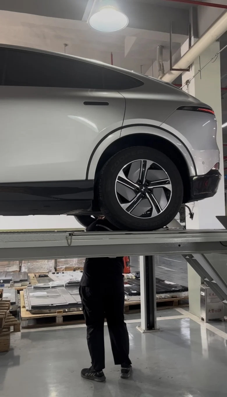

1. 三电系统:长途续航的核心保障

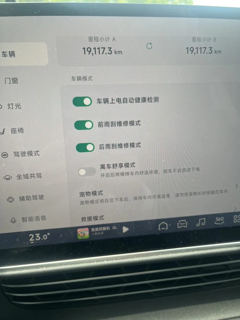

①出发前务必在小鹏APP预约免费车辆健康检测,重点排查三电系统状态:
②检查电池包有无磕碰、鼓包,确认电池健康度(SOH)正常,无故障码
③查看电机、电控运行日志,无异常报错,避免半路动力受限

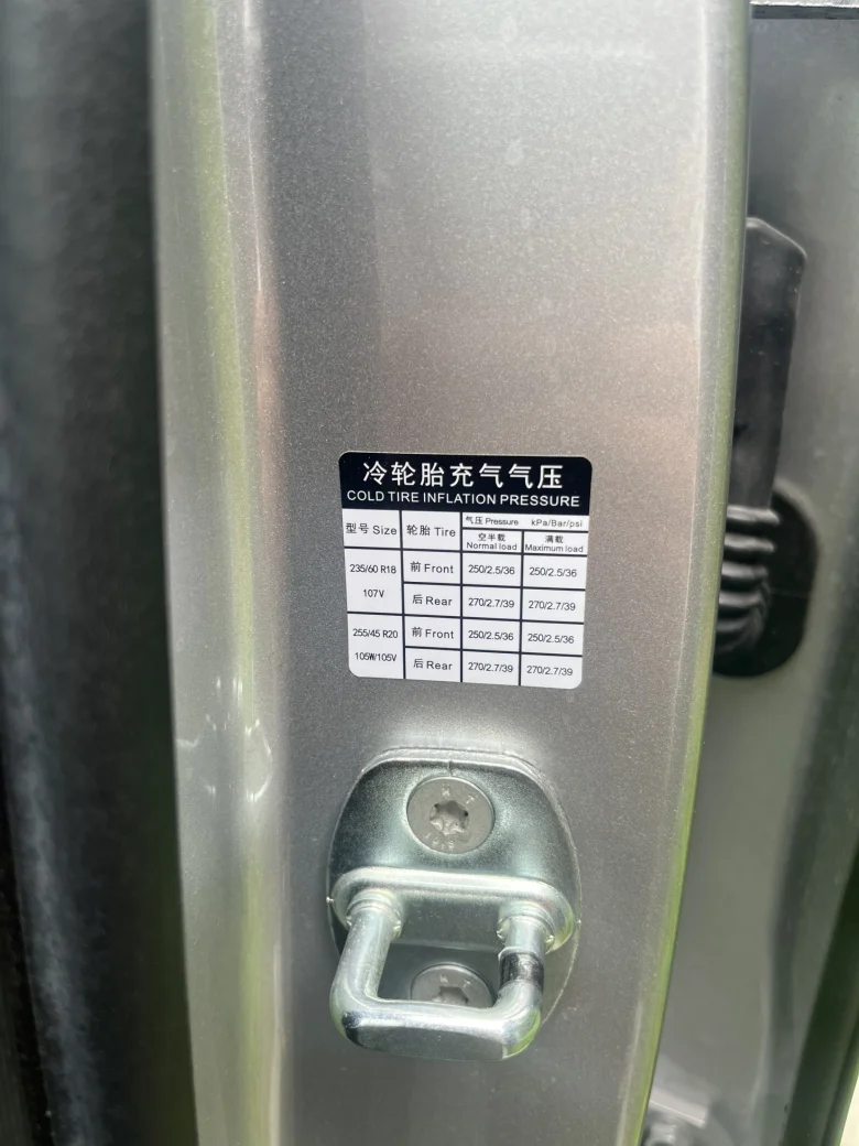

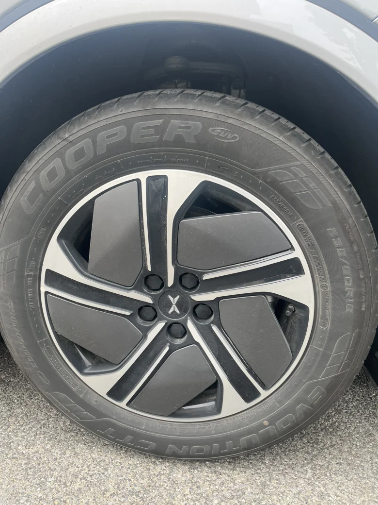

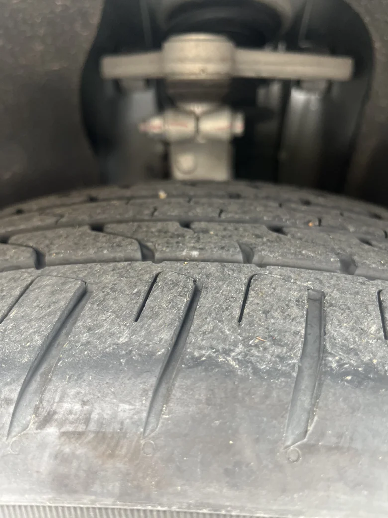

2. 轮胎磨损与胎压:抓地安全的第一道防线
轮胎是长途安全的重中之重,细节不能马虎:
①检查轮胎磨损:用一元硬币测胎纹,硬币国徽部分被胎纹盖住说明磨损正常,胎纹深度低于1.6mm必须更换
②查看胎面有无鼓包、裂纹、扎钉,侧壁损伤极易引发爆胎,发现问题及时处理
③按车门B柱标注的标准胎压充气(一般冷车2.5bar左右),高速行驶时胎压会自然升高0.2-0.3bar,无需额外放气,避免胎压过低导致胎温过高

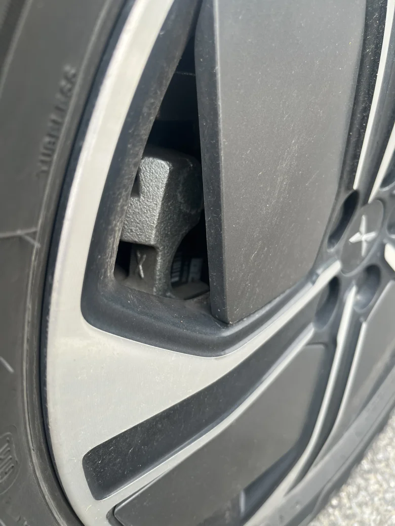

3. 刹车系统:制动安全的关键保障
长途高速刹车使用频率高,必须提前排查隐患:
①检查刹车片厚度,磨损严重(低于3mm)及时更换,避免制动距离变长
②查看刹车盘有无偏磨、划痕,刹车油液位是否正常
③长途前轻踩刹车测试制动力度,若出现偏软、异响、跑偏,及时到店检修

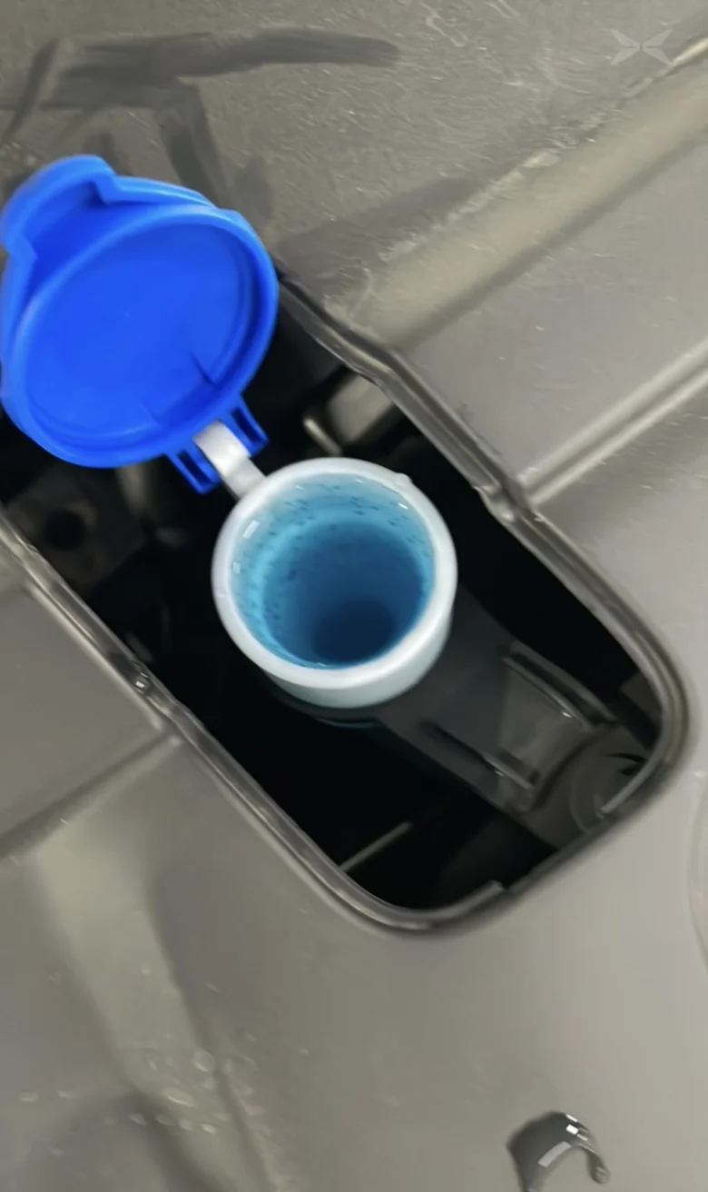

4. 雨刮片与玻璃水:雨天视线不打折
长途遇到降雨、夜间行车,清晰视野是安全前提:

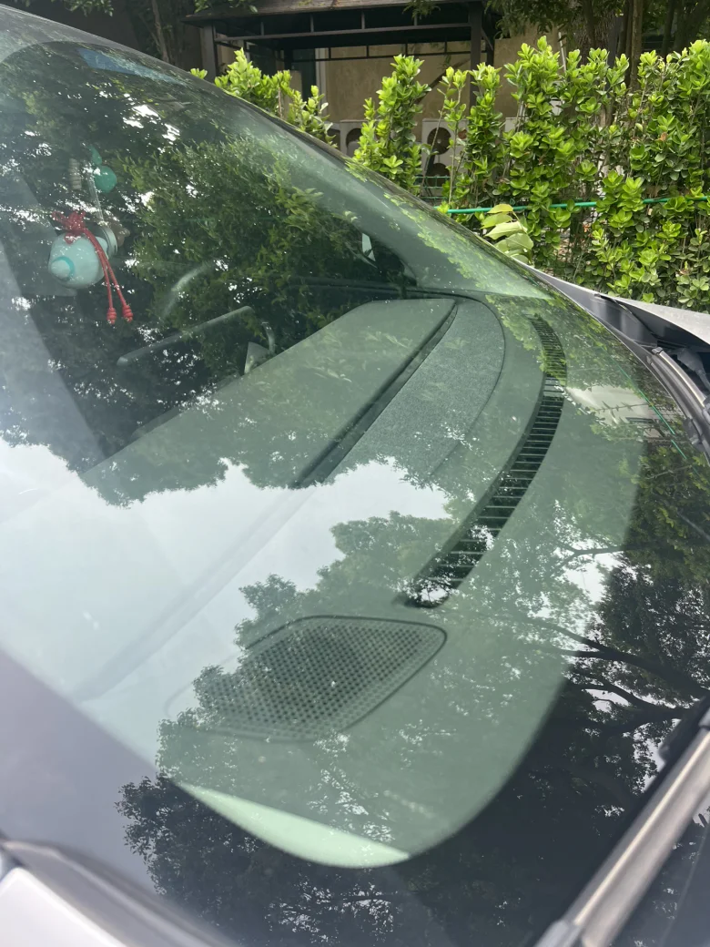

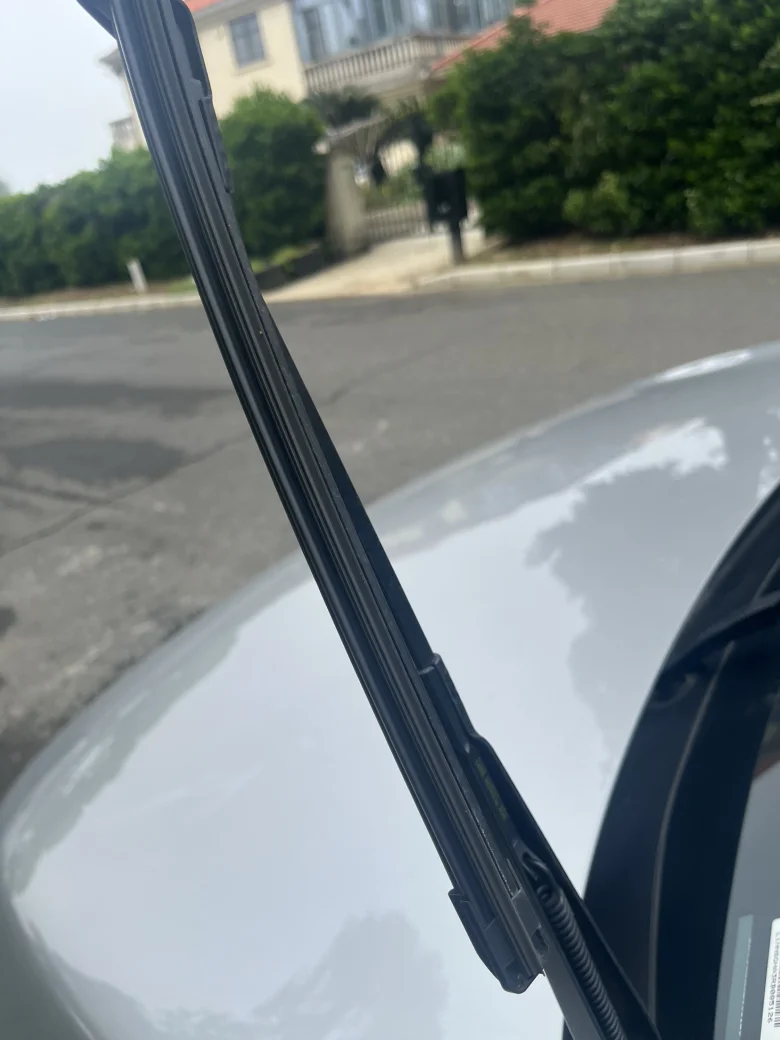

①打开前后档雨刮器维修模式,检查雨刮片胶条有无老化、开裂,刮拭是否干净无残留,老化胶条及时更换
②免费加满玻璃水,优先选防冻/除油膜款,能有效去除前挡污渍、虫尸,雨天也能保持视野清晰
③出发前做一次前挡玻璃去油膜,夜间对向车灯不会反光晃眼,雨天行车更安全

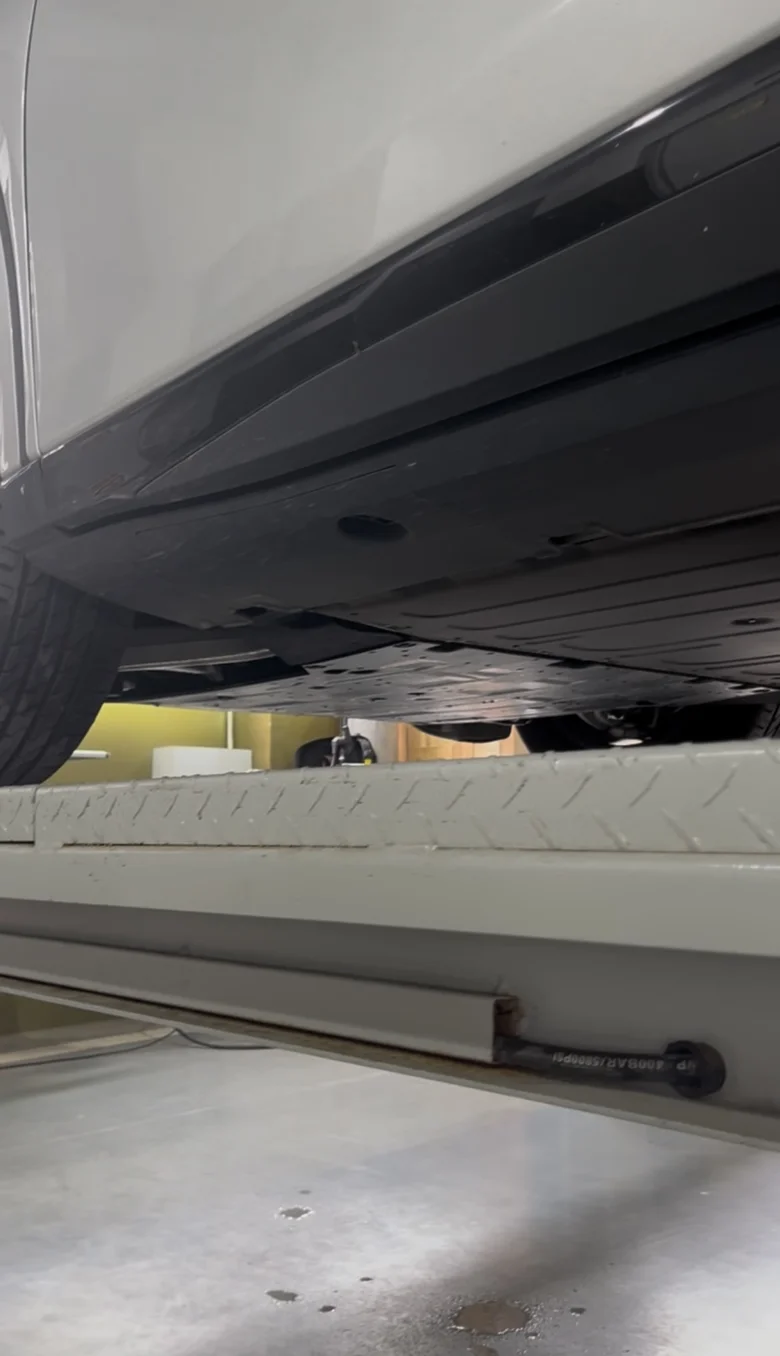

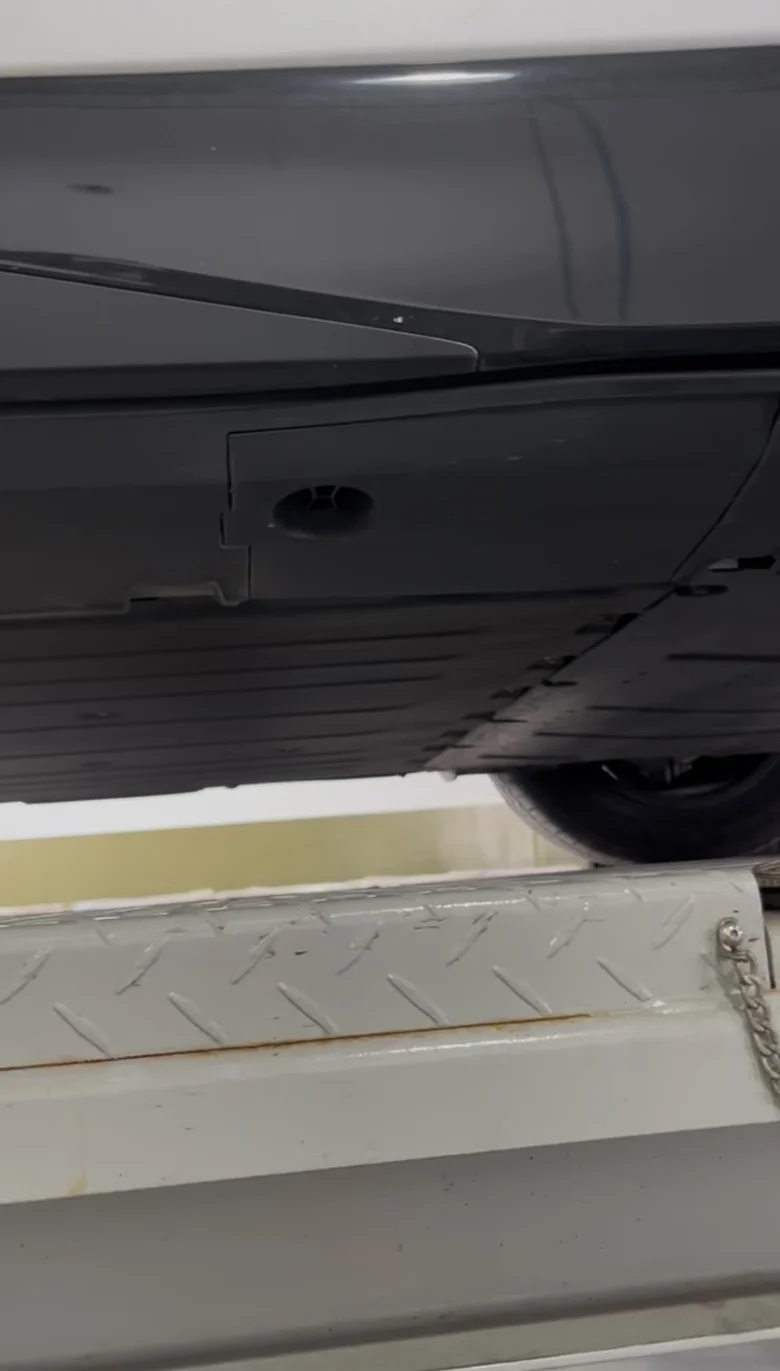

6. 底盘与悬挂:应对复杂路况的底气
小鹏G6底盘调校偏运动,长途前要确认底盘状态:
①检查底盘护板有无磕碰、变形,螺栓是否紧固,避免高速行驶异响
②查看悬挂有无漏油、松旷,颠簸路段测试车身是否有多余晃动
③若长途要走非铺装路,提前加装底盘护板,避免剐蹭损伤电池包

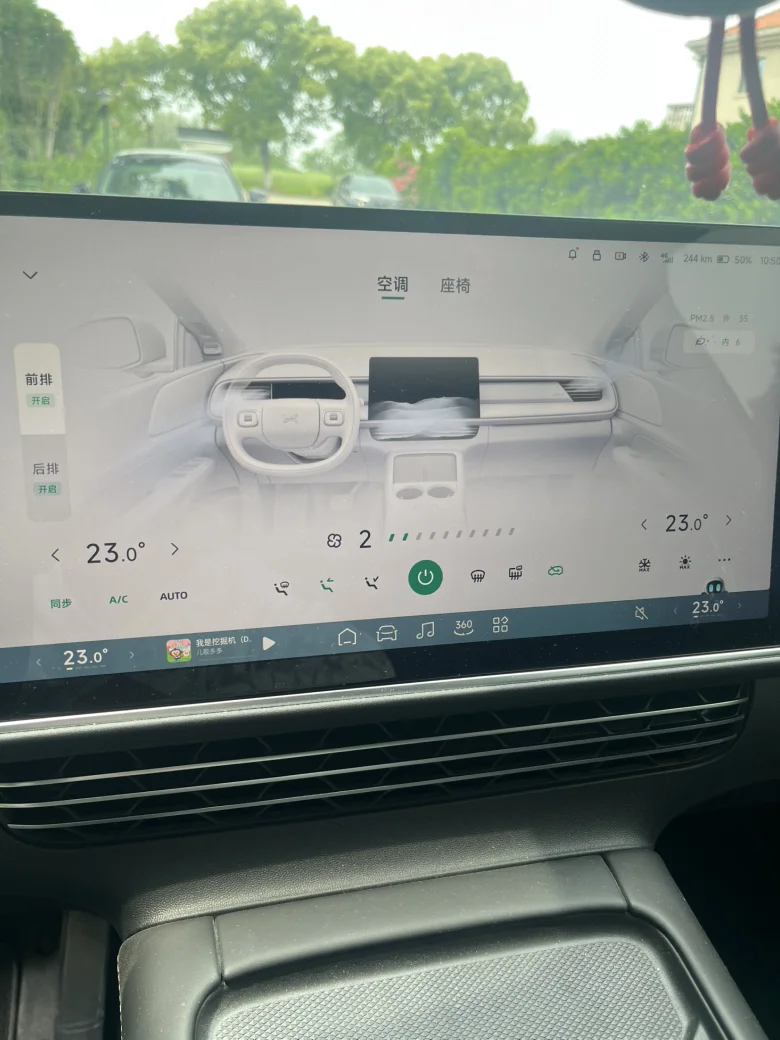

7. 空调与冷凝器:车内舒适+系统散热双保障
长途车内密闭,空调状态直接影响驾乘体验和车辆散热:

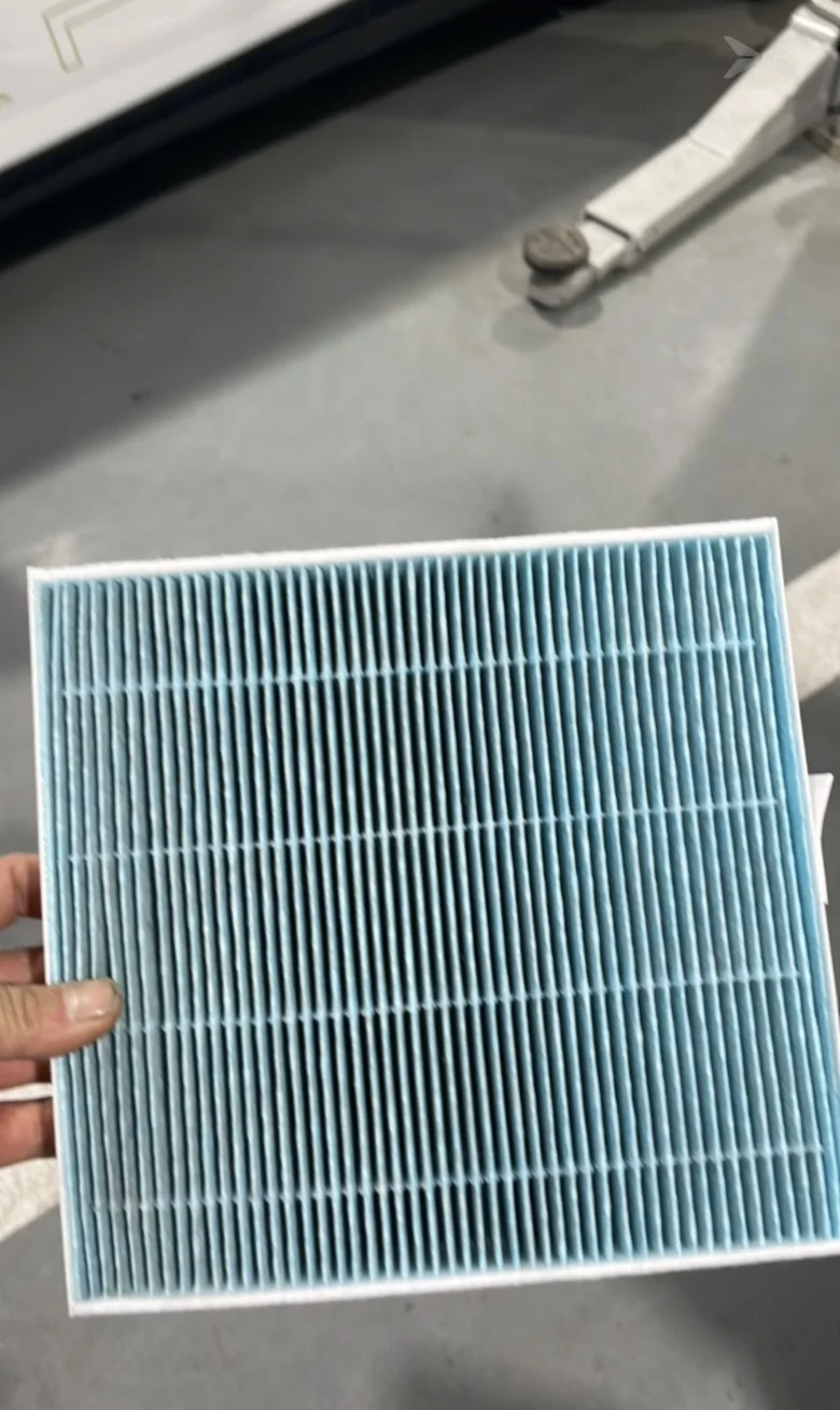

①检查空调制冷效果,提前做空调除菌,避免长时间吹风出现异味、细菌滋生
②清理冷凝器表面的灰尘、蚊虫尸体,保证散热效率,避免高温天气空调制冷不足

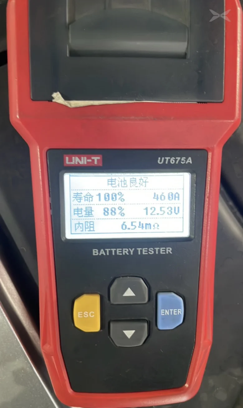

8. 12V低压电瓶:避免半路“趴窝”的细节
很多人容易忽略低压电瓶,但它是全车电器的供电基础:
①检测电瓶内阻与健康度,避免亏电导致车门无法解锁、高压系统无法上电
②长途前关闭车内长期供电的外设(如车载冰箱、行车记录仪常电模式),减少电瓶损耗
③若长时间停放(超过1周),可通过小鹏APP远程启动车辆给电瓶补电

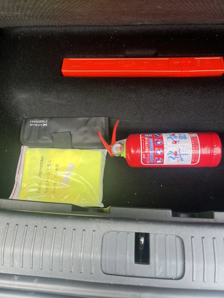

10. 应急装备与服务:突发状况不慌神
做好万全准备,应对路上的突发情况:
①随车备好三角警示牌、反光背心、灭火器等,高速故障时快速处理
②保存小鹏24小时免费道路救援电话400-783-6688,遇到爆胎、没电等情况一键求助
