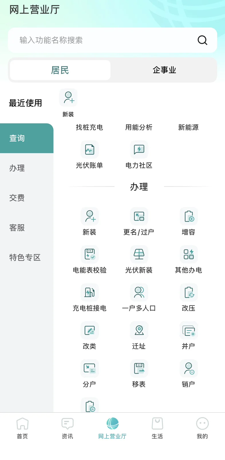

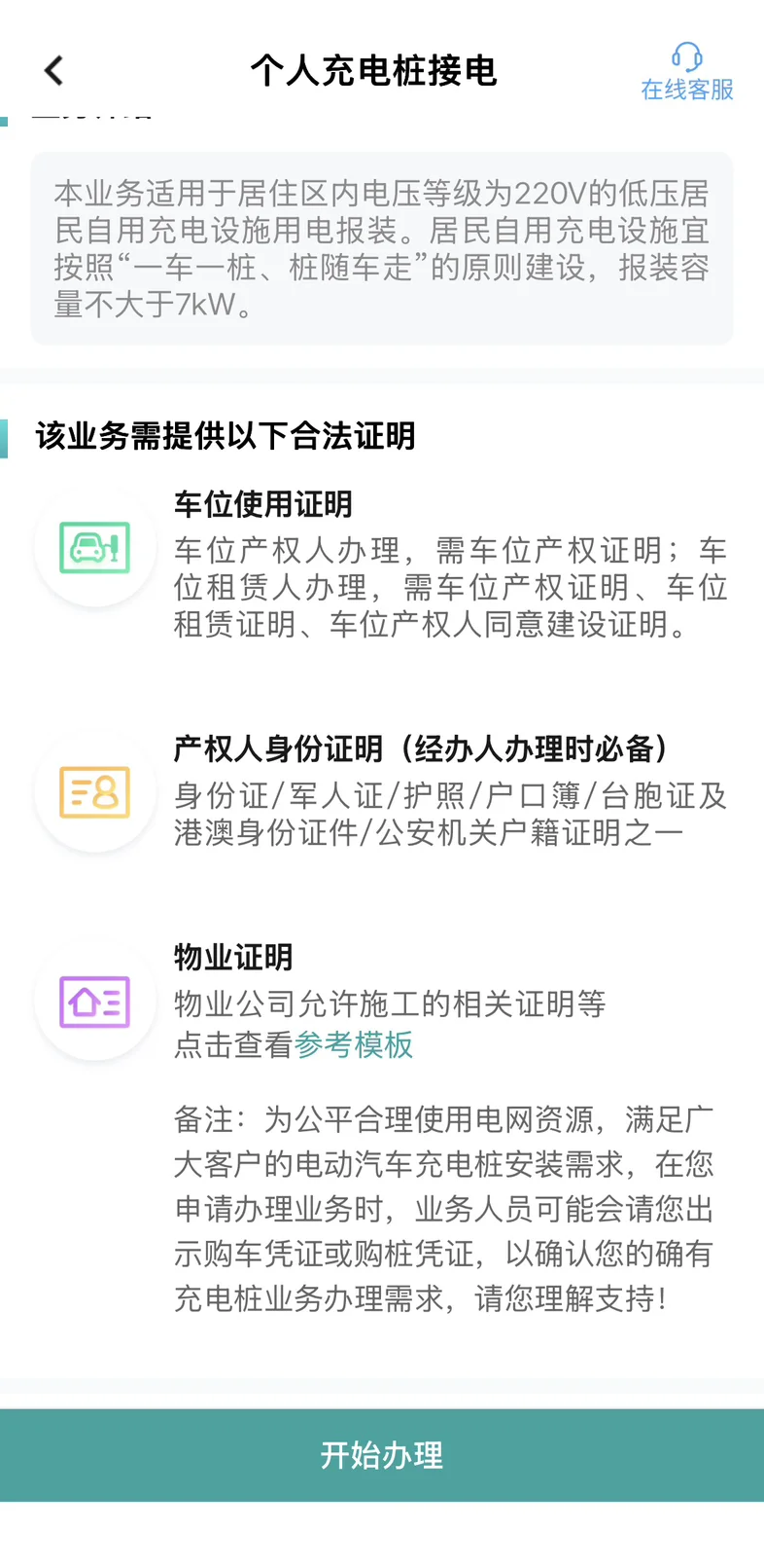

📝 Step 1|网上国网申请电表

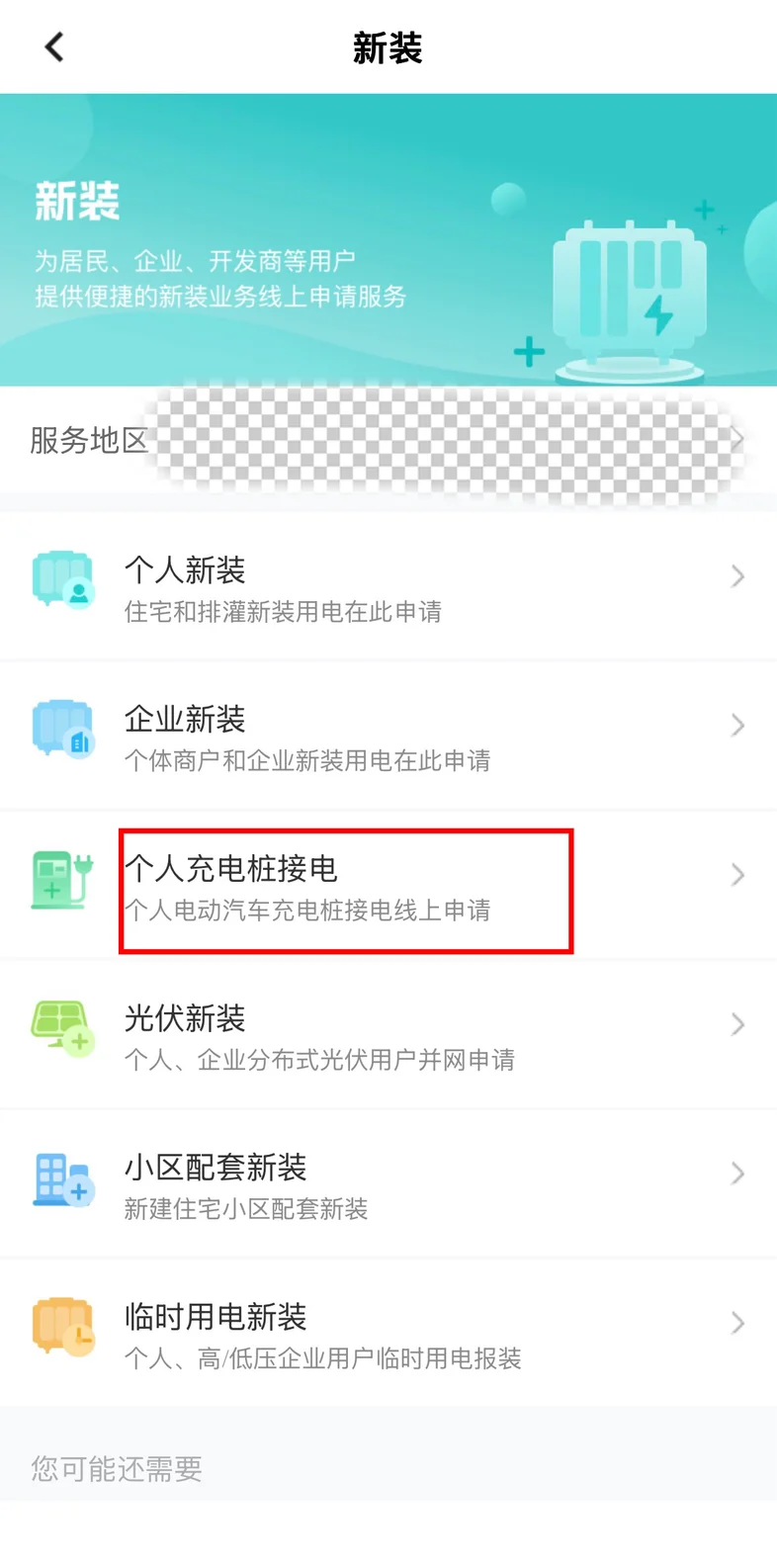

打开“网上国网”app,依次点开“网上营业厅-新装”
把服务地区选好后,点击“个人充电桩接电”
需要准备:
车位使用证明(车位产权证明,没有产权证的话,网签合同截图也行,亲测有效)
身份证
物业施工许可证明
提交后第2天,电网师傅就上门装好电表了,免费✅

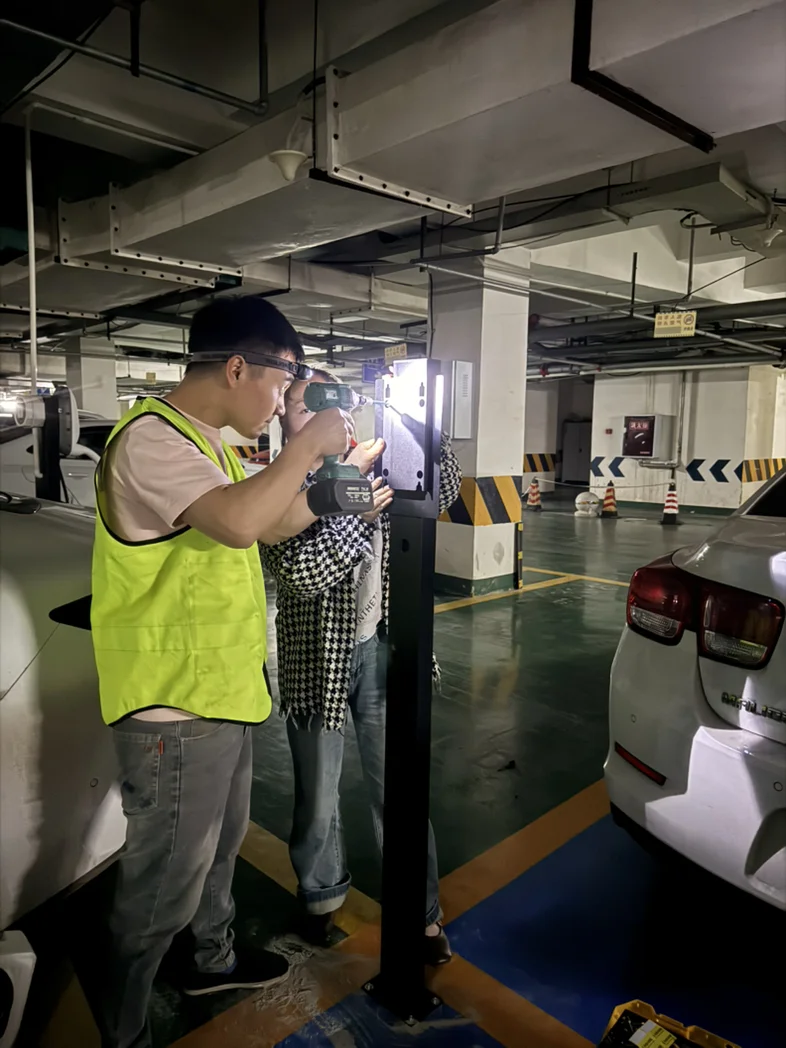

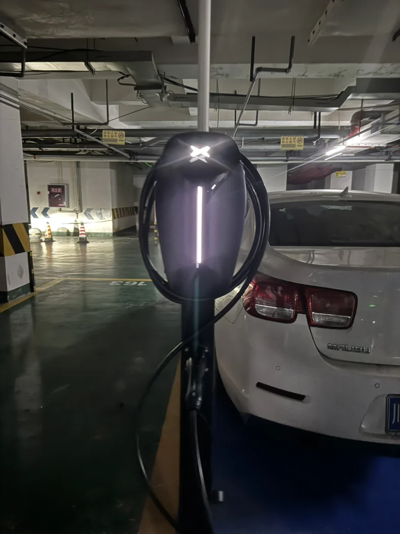

⚡Step 2|小鹏充电桩安装
本来客服说要等几天才能安排,我都准备去蹭同事的桩了😂
结果第二天师傅电话就来了:“下午可以装!”
来了两个人,是一对夫妻搭档,干活很利索。

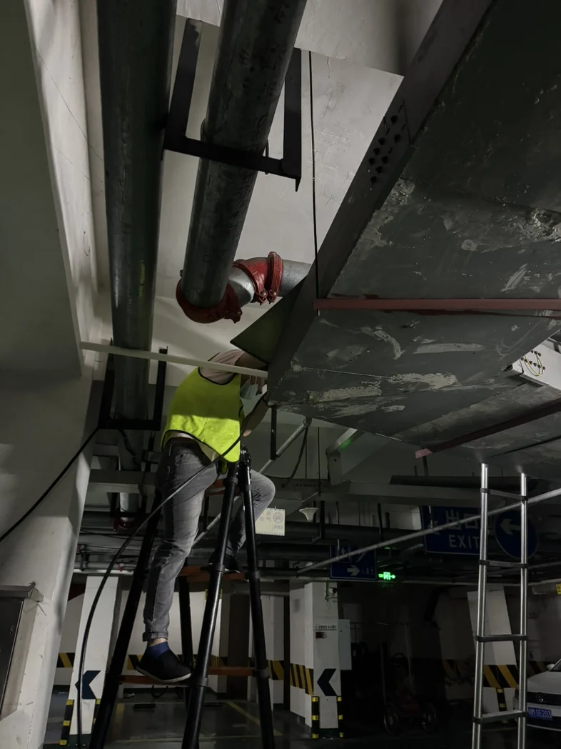

🔧Step 3|安装过程
· 立柱安装(+300元)

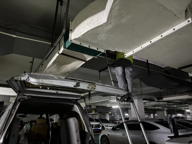

· 布线牵线,师傅很细心,走线整齐
· 30米套包包含的线缆用完了,超了4米,45元/米
· 最终额外付了480元(300立柱 + 4×45)
全程大概3个多小时,通电测试OK!

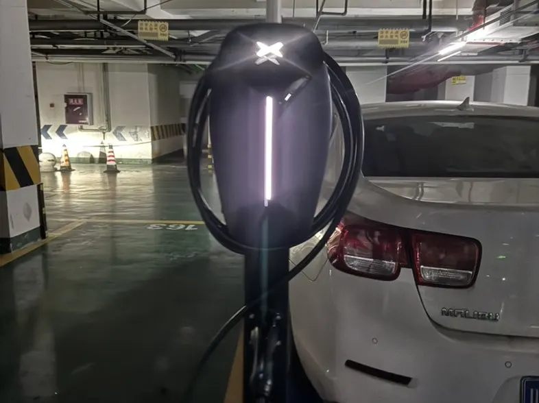

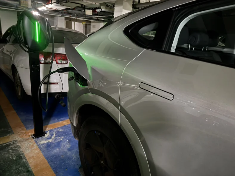

✅ 最终成果
终于拥有自己的家充桩啦!
以后下班插上,预约谷电(四川0.236元/度),一公里不到4分钱🚀
