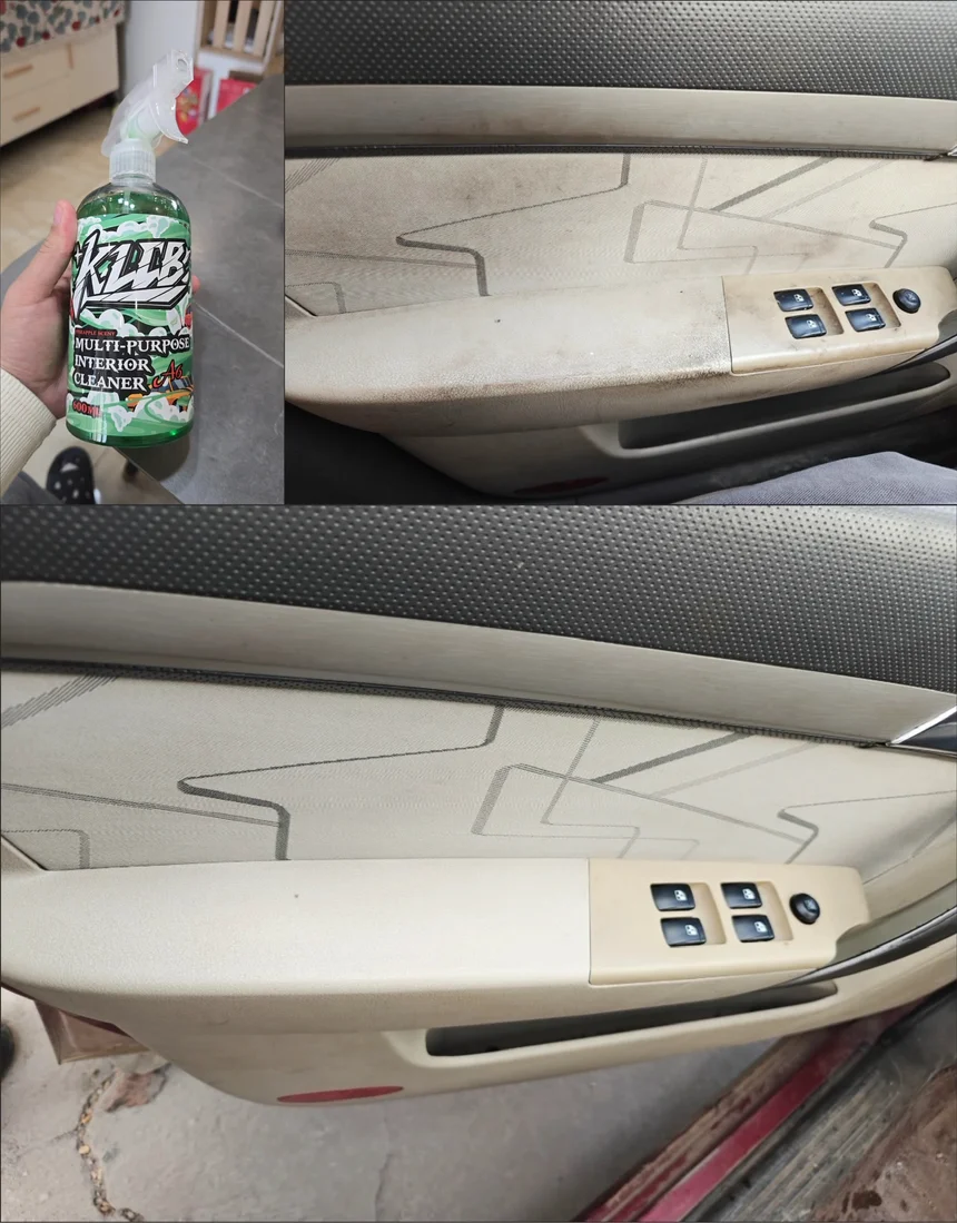

一、内饰清洁:一瓶搞定,旧车秒变新车

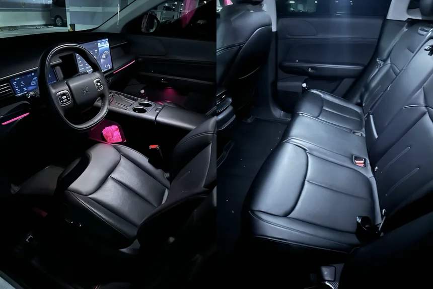

开久了的车,最显旧的就是内饰。尤其是浅色门板、座椅,时间一长全是污渍、手印,看着就闹心。
操作超很简单:把清洁剂均匀喷在脏污的门板、座椅、中控上,静置3-5分钟让泡沫充分溶解污渍,然后用干净的湿毛巾一擦,陈年污渍直接消失!看我这对比图,清洁前的门板满是油污和灰尘,清洁后直接恢复原本的颜色,和新车一模一样!一瓶几十块钱,就能给内饰做一次深度SPA,性价比直接拉满!PS:由于我是黑色内饰,手机拍不出效果,于是我给同事的车清理了下,效果显而易见啊😎

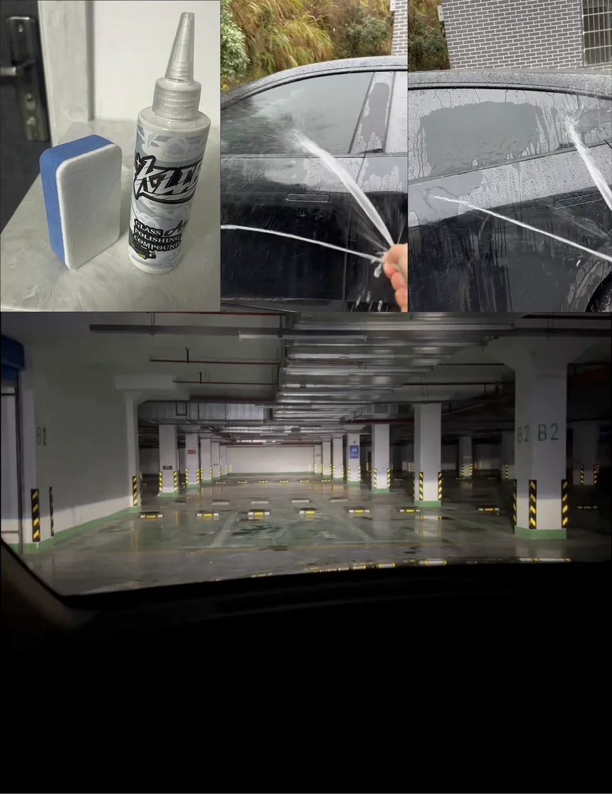

二、玻璃养护:告别油膜,雨天视野超清晰
开车最烦的就是玻璃油膜!尤其是雨天,雨刮器刮完还是模糊,晚上开车对面车灯一照,直接白茫茫一片,太影响安全了,而且没有新车透亮的感觉。之前换了好几次雨刮都没用,后来才知道,根源是玻璃上的油膜没清干净。
用这款玻璃抛光膏+专用海绵,就能彻底解决问题!操作也很简单:清洗干净车玻璃后把膏体挤在海绵上,在玻璃上均匀涂抹,再用清水冲干净就搞定了。
做完油膜去除,最直观的变化就是:雨刮器刮完干干净净,视野瞬间清晰,晚上开车再也不怕眩光了,安全感直接拉满。自己动手一次,效果能管好几个月,比去美容店划算太多!PS:清洗完后车玻璃特别透亮,就和新车时一个效果,特别提升颜值👍

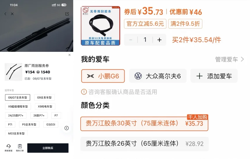

三、雨刮养护:低成本换胶条,省钱又好
雨刮是消耗品,用久了就会刮不干净、异响。坐我车的朋友还以为是N年的老车呢……个人建议一年至一年半就可以换雨刮了。动手能力弱的就买小鹏商城的原装雨刮,换了后新车是什么样,现在就是什么样。动手能力强的只需要换胶条就能满血复活,成本直接省一半!换胶条的操作也很简单,网上搜个教程,自己动手10分钟就能搞定,完全不用去维修店。换完新胶条,雨刮刮水瞬间顺滑,再也没有异响和残留,雨天视野直接拉满,而且就和刚提新车时的感觉一样。对于小鹏车主来说,这绝对是低成本养车的必做项目!PS:我选的是国货之光~贵万江的胶条,军工厂出品,质量真心不错🤩

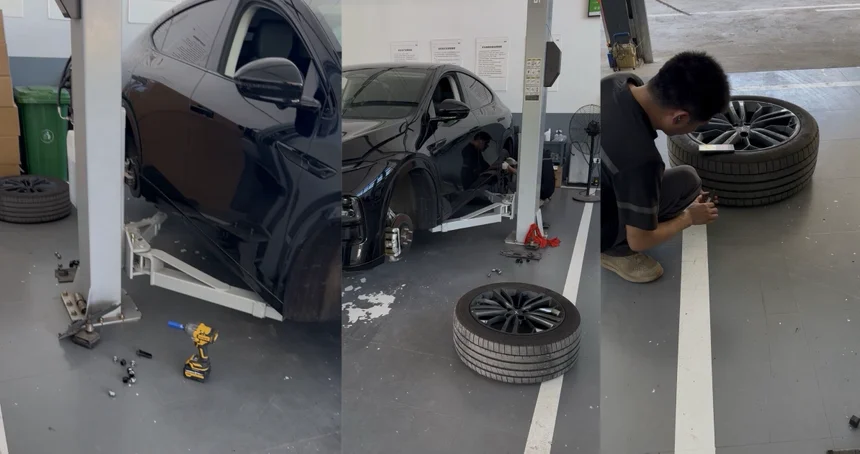

四、4S店定期保养:轮胎换位+换滤芯,给爱车做全面体检
除了自己动手,定期去小鹏服务中心做专业保养也必不可少。这次我就给G6做了一次全面养护,重点做了两个项目:

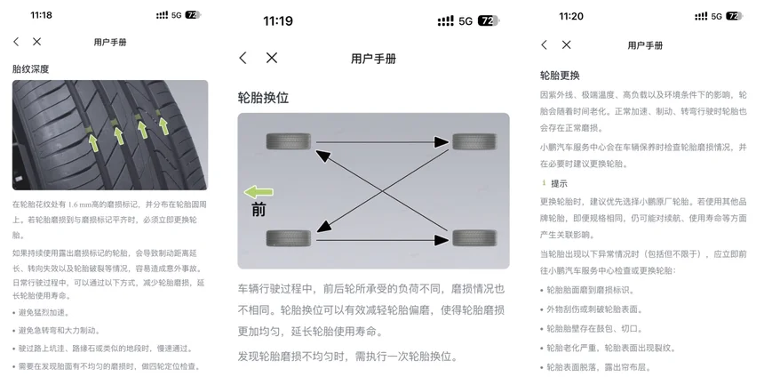

1. 轮胎换位/对调,延长轮胎寿命
两驱电动车几乎都是后轮驱动,后轮磨损会比前轮快很多,长期不换位很容易出现偏磨,影响行驶安全和轮胎寿命。按照小鹏用户手册的要求,发现轮胎磨损不均匀时,就需要做一次轮胎换位。
这次保养测了胎纹深度:磨损差异已经很明显了。师傅用举升机把四个轮胎拆下来,按照交叉换位的方式对调,全程专业又细致。
完换位,四个轮胎磨损会更均匀,不仅能延长轮胎使用寿命,还能提升行驶稳定性,开起来更平顺。这个项目工时费才36块钱,花小钱办大事,太值了!PS:这个项目直接去4s店做,便宜又专业,而且积分抵扣,不用花钱😂

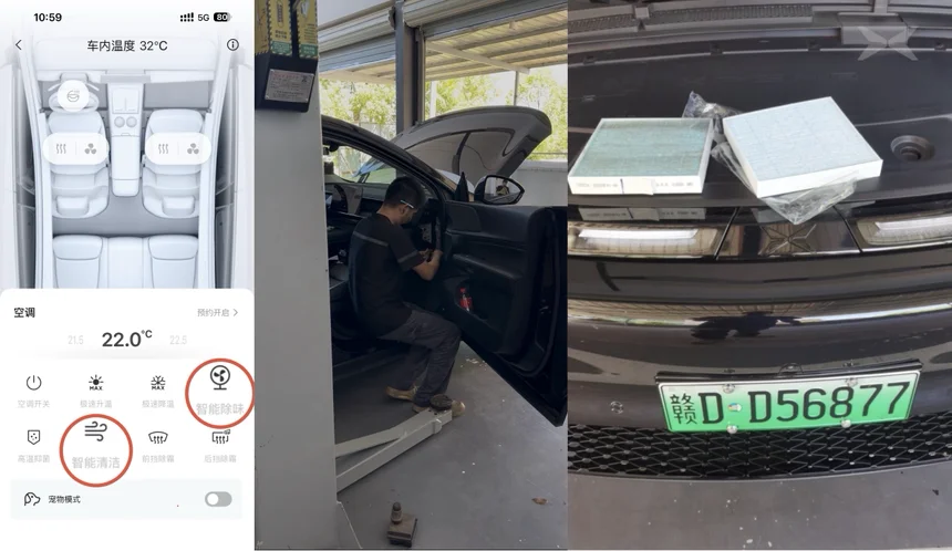

2. 更换空调滤芯,给家人健康呼
南方春天很潮,要经常开空调除湿,空调滤芯很容易藏污纳垢,滋生细菌、产生异味。这次保养直接换了全新的原厂空调滤芯,旧滤芯拆下来的时候已经全是灰尘和杂质,难怪开空调偶尔会有异味。
换完新滤芯,如果天气潮湿或者其他物品导致的异味出现,赶紧用APP里的「智能清洁」「智能除味」功能,给空调系统做一次深度清洁,吹出来的风瞬间清新,再也没有异味。尤其是带娃出行,给孩子一个干净健康的车内环境,真的太重要了!PS:超喜欢用这个功能,在家不用挪动屁股,提前清洁除味,等上车时一点味道都没有!简直是懒人福音😜

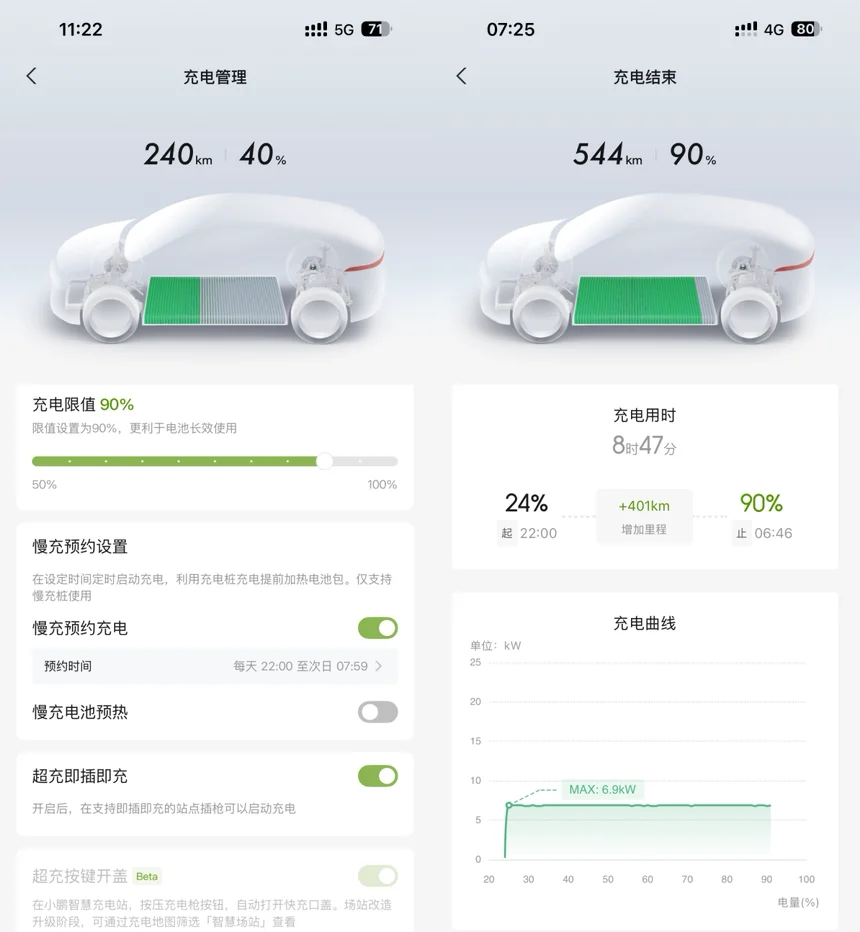

五、电池养护:慢充+限充,让电池更耐用
电动车最核心的就是电池,想要电池寿命长,日常充电习惯太关键了。我一直坚持两个原则:
1. 日常通勤用慢充:家充桩是电动车的最佳伴侣,我设置了每天22:00谷电时段自动充电,既省钱又能减少快充对电池的损耗。
2. 设置90%充电限值:我是三元锂的电池,日常用车至20%多的时候就开始充电,设置90%的充电上限,更利于电池长效使用,还能避免过充损伤电池。
这次充电从24%充到90%,用时8小时47分钟,最大充电功率6.9kW,慢充的电流稳定,对电池的保护是快充比不了的。坚持好的充电习惯,才能让G6的电池一直保持健康状态,续航不打折!PS:如果是北方严寒地区室外充电的话,最好打开电池预热,对电池有更好的保护性☺️
