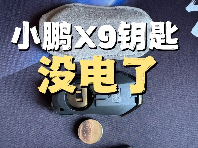

小鹏X9车主看过来!钥匙突然没反应、按了没反应,别慌,大概率是电池没电了,自己动手就能换,30秒搞定。
先准备好纽扣电池,型号是CR2450超市、网上都能买到,4块钱一个。
第一步,先把钥匙壳打开。找到钥匙侧面的小卡扣,用指甲或者小螺丝刀轻轻一撬,就能把外壳分开,露出里面的电池仓。
第二步,取出旧电池。电池是扣在里面的,轻轻一抠就出来了,注意看正负极,别装反了。
第三步,装新电池。把新电池正极朝上,对准卡槽按进去,听到“咔哒”一声就卡稳了。
第四步,合上外壳。把两半钥匙壳对齐,用力按紧,确保严丝合缝,就大功告成啦!
换完之后再试一下,解锁、锁车、开后备箱都恢复正常,灵敏度一点没差。整个过程不用工具,新手也能轻松上手,再也不用怕钥匙突然罢工啦!#用车攻略# @鹏友大管家
