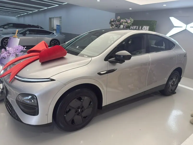

#小鹏汽车[话题]# 我买的小鹏g6增程,车机系统是128gb,而对于我这种求稳性格的人来说,官方送的64gb的u盘远远不够,那该怎么选呢?搜索了大量资料,做了功课,有鹏友说自己加了多少gb的u盘,有的说好用,其联系官方,推荐说的是最大支持256gb的 u盘,于是大量三星,闪迪,金士顿等等u盘被车主们购买,更有爱尝试党,选了512gb的u盘,也能用上,美滋滋的,然后搜索小鹏官方app社区,也有鹏友反馈一到夏天,发热严重后无论是三星还是闪迪啥随车u盘都有掉录像或者其他u盘购买者一段时间坏几个的情况,作为一名从事IT工作的我,带着爱钻研的精神研究了下,终于确定了自己的方案。先说结论:如果像我一样追求内心安稳不想担心u盘在车机上用着用着某天就掉录像或者发热坏掉的车友,不要买u盘,不要买u盘!
