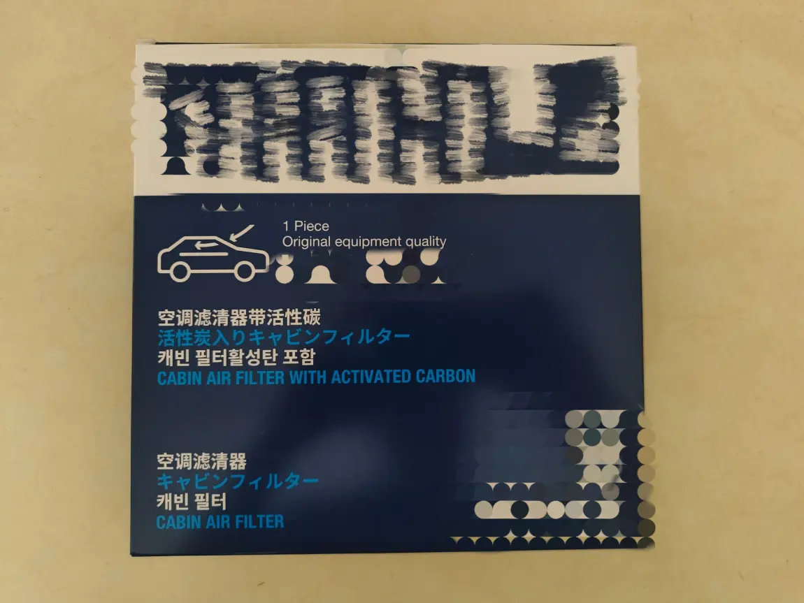

马上夏天了,感觉出风口有尘土味,算算时间差不多该更换空调滤芯了。懒得跑去4S了,自己某宝某东买个适配滤芯自己更换。

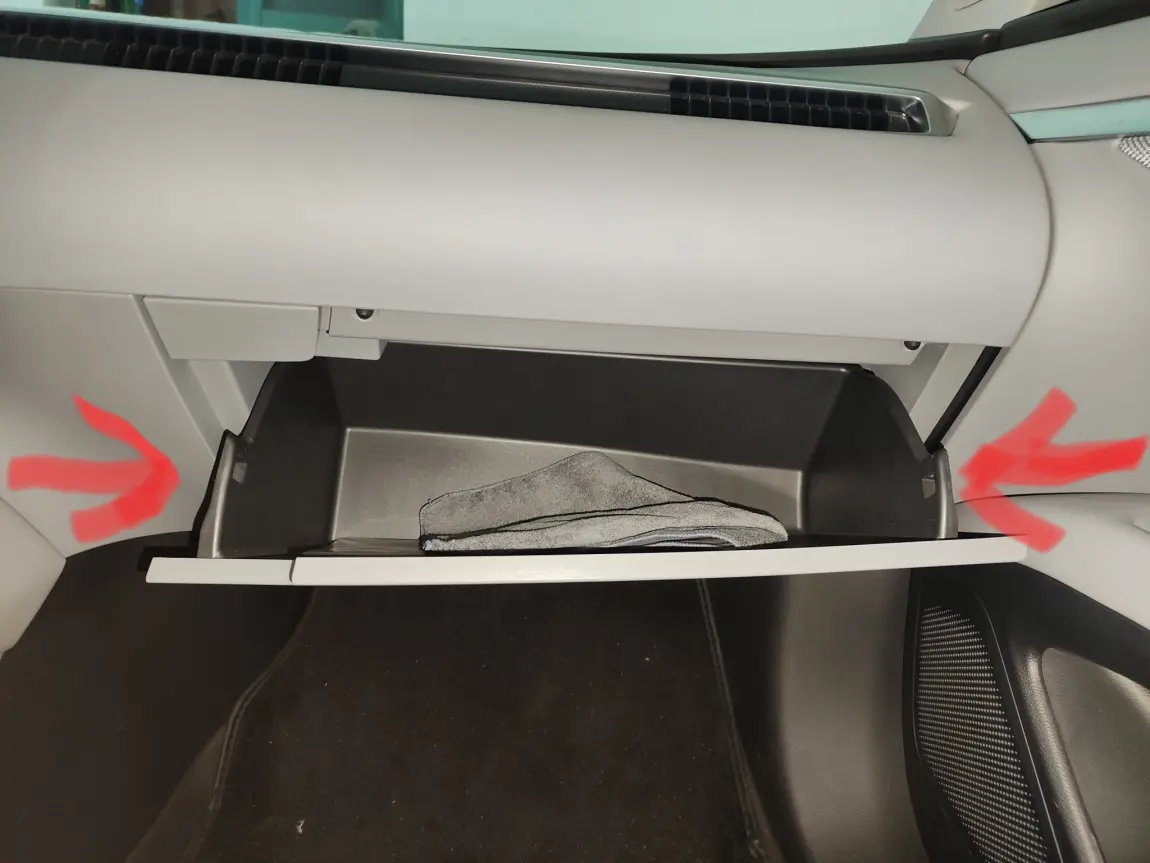

第一步 打开手套箱
如上图从两侧用力挤压直至卡扣松脱出来
就是如上图上方圆圈内卡扣挤压松脱出来,下方圆圈内的阻尼线取下,然后拿出手套箱。

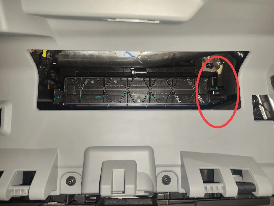

第二步
如上图露出滤芯盖子,右侧圆圈内卡扣轻轻一捏取下盖子。
第三步
取出旧滤芯,塞进新滤芯,注意安装方向,空气进气箭头向下。

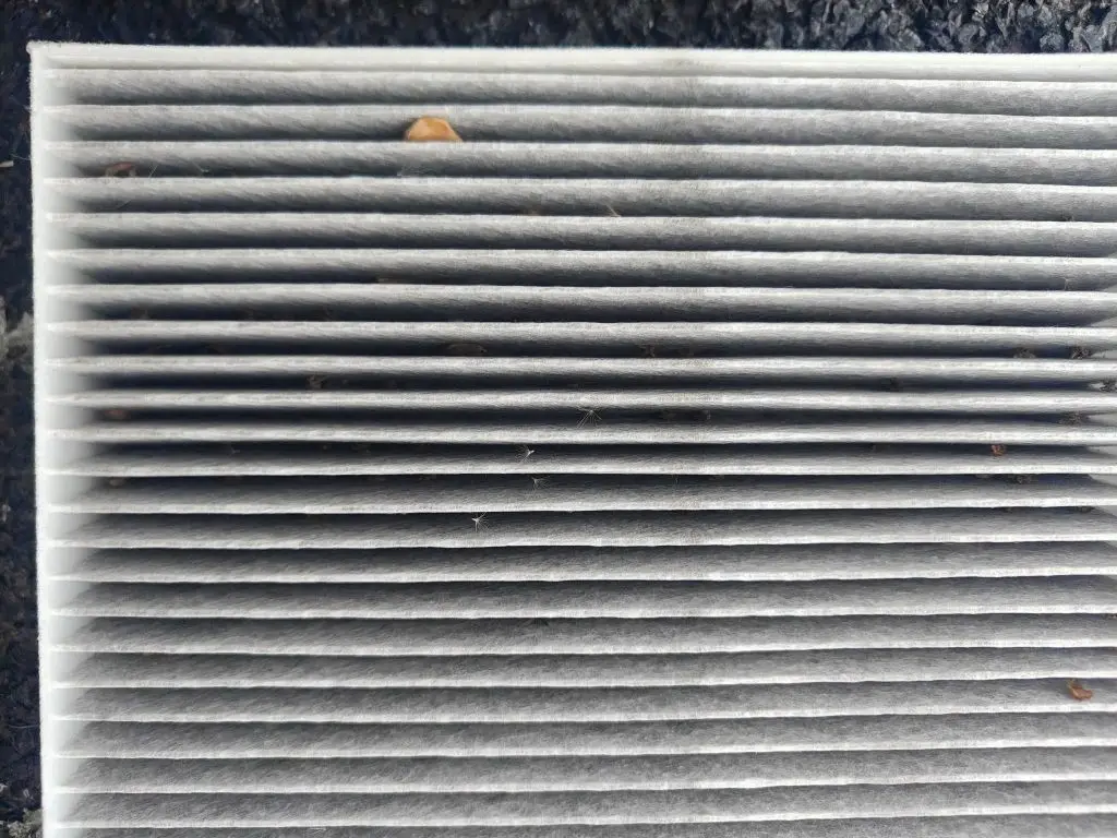

换下的滤芯里面小树叶灰尘还是很多的。
