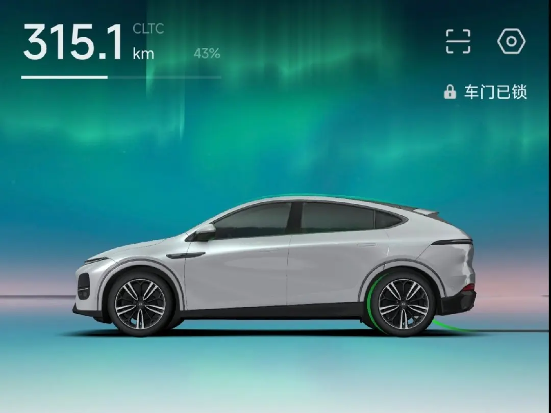

前两天刚装完充电桩电表,我便迫不及待地翻出压箱底的老G3随车应急充电器——这台陪伴我多年的“老伙计”,终于迎来了它的第二次“服役”。
插上电的瞬间,屏幕亮起的熟悉界面让我心头一暖:充电功率居然还能稳定在2.9kW(接近额定3.5kW),充了1个多小时,里程表缓缓跳动的数字,仿佛在诉说它未完成的使命。

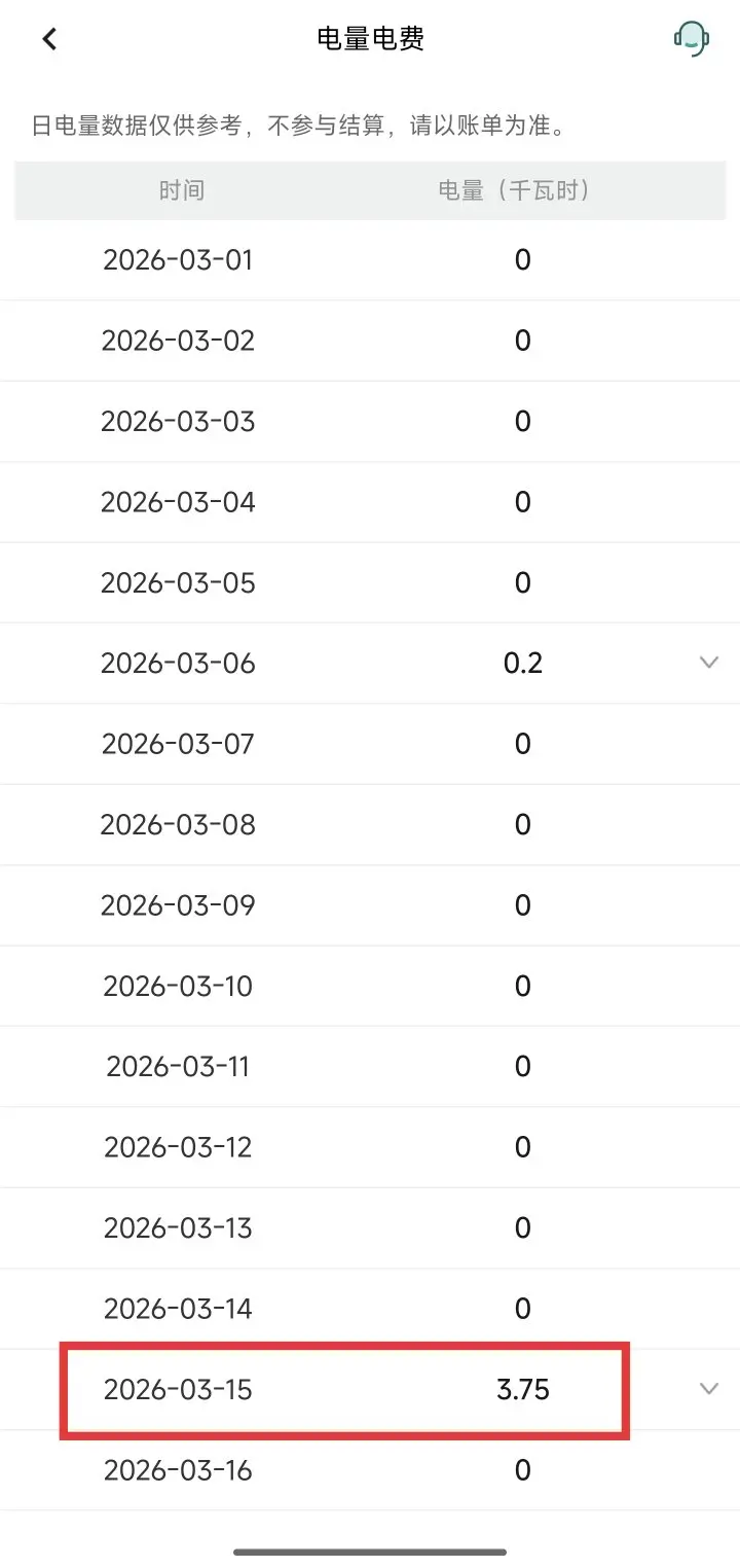

可当我翻开国网APP查看用电记录时,一组数字却让我皱起了眉:3.75度电。按照应急充的最高功率3.5kW计算,哪怕全程满负荷,1个多小时最多也就用3度电,怎么实际多了0.75度?我盯着手机屏幕反复确认,忽然意识到:电能从充电桩到动力电池的过程中,必然存在着“看不见的损耗”——也就是常说的“电能转化率”。
带着这个疑问,我翻出了近期的充电记录,决定好好算一笔“账”:用供电统计的实际耗电量,对比车辆里程增加折算的电池补充电量,看看不同充电方式的转化率究竟差多少。
一、家用3.5kW应急充电器:老伙计的“效率答卷”
作为“应急神器”,家用应急充电器的便利性毋庸置疑,但它的效率究竟如何?我用一组数据给出了答案:
- 供电消耗:3.75kWh(来自国网APP的精准统计);

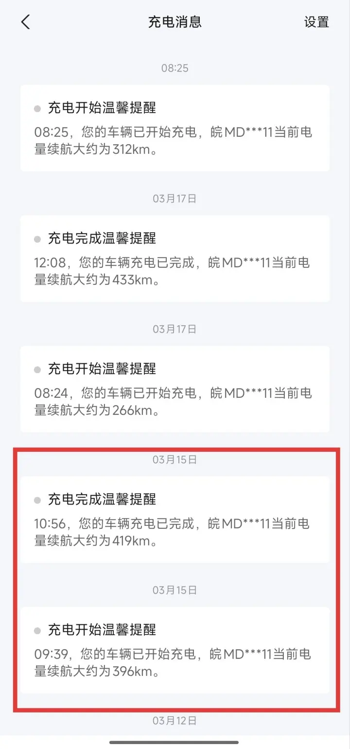

- 车辆里程增加:23km(小鹏app里程增加);
- 折算补充电量:根据车辆参数(动力电池容量87.5kWh/725km CLTC续航),23km对应的电量为23÷725×87.5≈2.776kWh;
- 转化率计算:2.776÷3.75≈74% 。
图1:国网app消耗电量
图2:小鹏app里程数增加
看着这个结果,我不禁想起说明书上的“理论效率”——原来,即使是“应急”,它也默默承担着26%的能量损耗(比如线路发热、充电器自身功耗)。不过,考虑到它的便携性,这个效率倒也算“及格”。

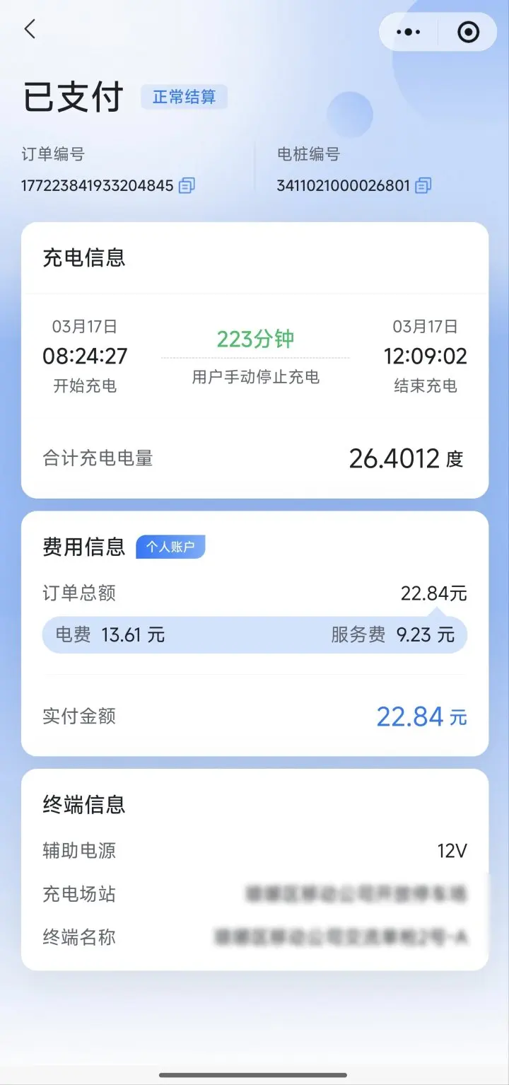

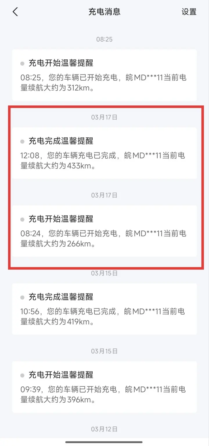

相比应急充电器,家用7kW充电桩是日常充电的“主力”。我特意选取了一次完整的充电记录:
- 供电消耗:26.40kWh(充电APP数据);
- 里程增加:167km(app里程增加);
- 折算补充电量:167÷725×87.5≈20.155kWh;
- 转化率:20.155÷26.40≈76% 。
图3:app费用结算信息
图4:小鹏app里程增加信息
比应急充电器高了2个百分点!我想,这可能是因为7kW充电桩的功率更稳定,线路损耗更小——毕竟,它是专门为家庭充电设计的,效率自然比“应急”高一些。

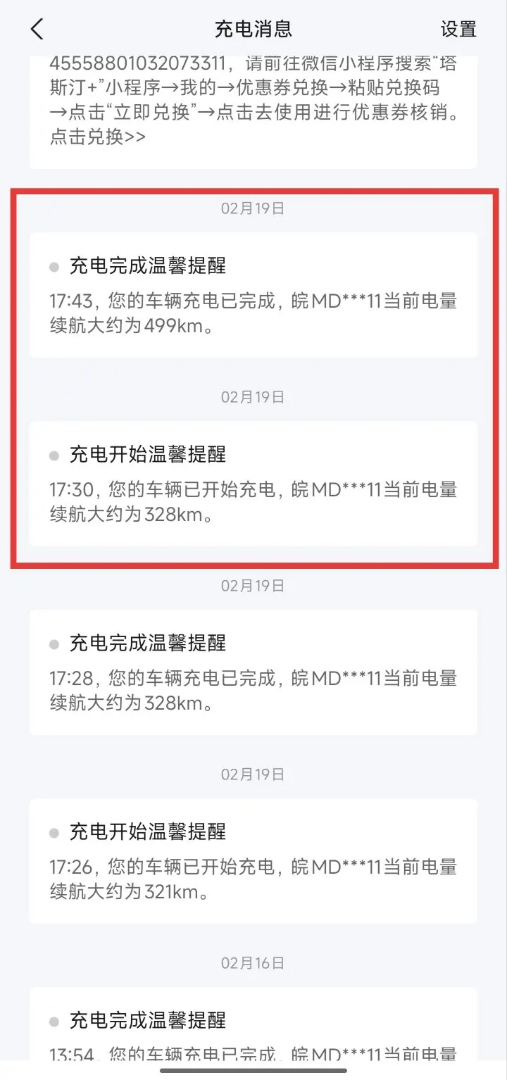

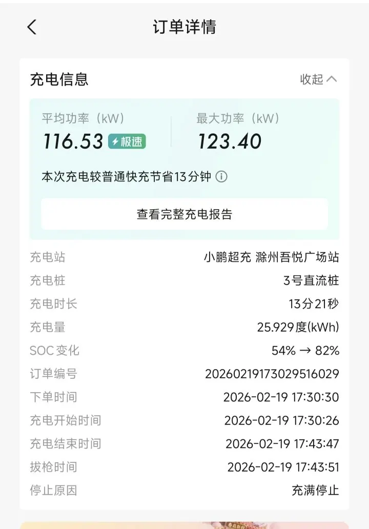

三、快速充电桩:效率与速度的“双重惊喜”
如果说家用充电桩是“日常补给”,那快速充电桩就是“长途救星”。我用小鹏超充站的一次充电记录做了测试:
- 供电消耗:25.929kWh(超充结算页面显示);
- 里程增加:167km(app显示的里程增加);
- 折算补充电量:167÷725×87.5≈20.638kWh;
- 转化率:20.638÷25.929≈79% 。
图5:小鹏超充的结算页面
图6:小鹏app里程增加信息
看到这个结果,我眼前一亮——快速充电桩的效率居然比家用桩还高!这是为什么呢?我查了资料才知道,快速充电桩采用了800V高压平台和SiC(碳化硅)功率半导体,减少了电流传输中的损耗;同时,它的散热系统更高效,避免了因过热导致的能量浪费。
不过,还有一个“小插曲”:我用公里数折算的SOC增加值(23.6%)和小鹏超充显示的SOC增加值(28%)居然不一致!如果用超充显示的28%计算,补充电量会是0.28×87.5=24.5kWh,转化率更是高达94.5% 。为什么会有这种差异?我大致搜索了一下,得到的解释是:SOC(State of Charge,荷电状态)的计算方式不同——公里数折算基于“每公里电耗”,而超充显示基于“电池管理系统的实时监测”,后者更准确,因为它考虑了电池的“虚电”(比如电池老化导致的容量下降)。

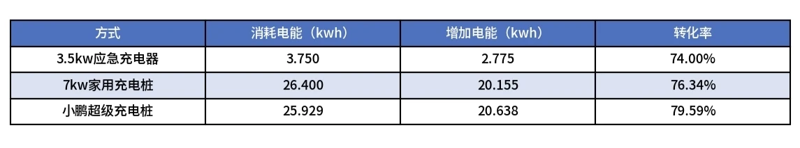

四、总结:效率背后的“秘密”
通过这次测试,我得出三个结论:
- 充电效率排序:快速充电桩(79%)>家用7kW充电桩(76%)>家用3.5kW应急充电器(74%)。这说明,功率越高的充电设备,效率往往越高——因为它们采用了更先进的技术(比如高压平台、SiC半导体),减少了能量损耗。
- SOC的差异:超充显示的SOC增加值更准确,因为它基于电池管理系统的实时监测,而公里数折算忽略了电池的“虚电”。所以,用超充结算页面的SOC计算转化率,更能反映真实效率(比如这次的94.5%)。
- 效率的意义:更高的转化率,不仅能让用户“花更少的钱充更多的电”,还能减少电能浪费,有利于环保。比如,快速充电桩的79%转化率,比应急充电器多“省”了5%的电,看似不多,但如果全国有100万辆车使用快速充电桩,一年就能省下约1.8亿度电(按每辆车每年充电1000度计算)——这相当于10万户家庭的年用电量!

图7:数据汇总
