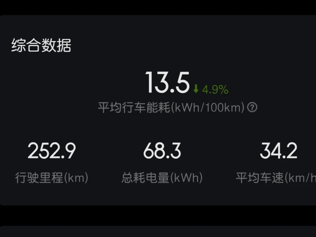

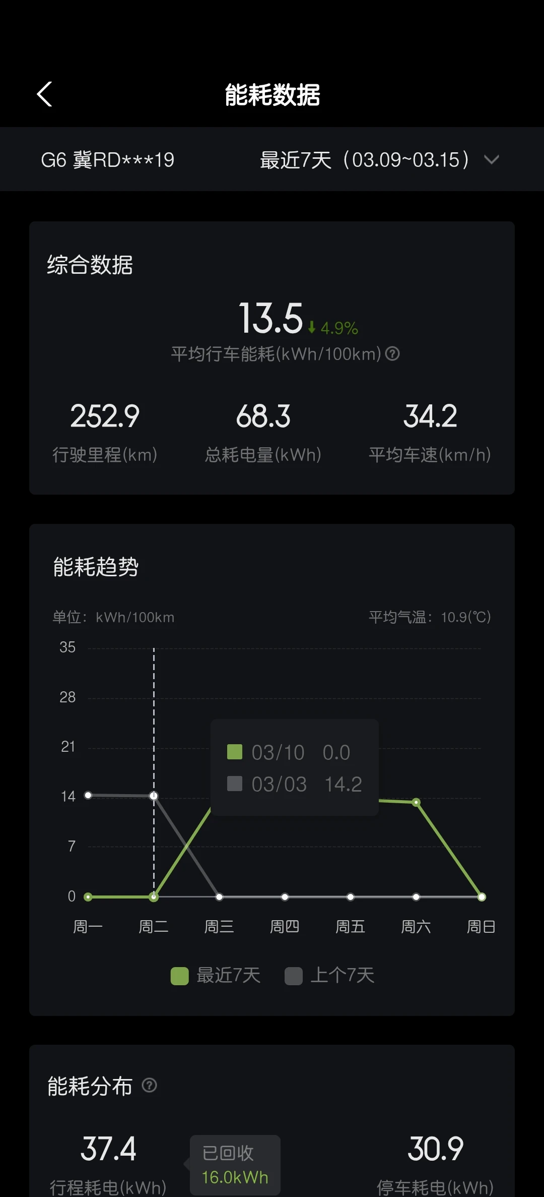

小鹏出了名的能耗低,G6开了四个月体会真切,在北方开电车也不慌

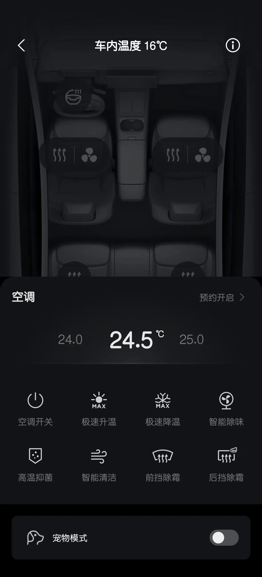

夏天(制冷):上车前10分钟用APP 远程开启空调,先开外循环排热气,再切内循环。温度设 24-26℃,风量2-3档即可。配合座椅通风,体感凉快且比强冷风省电。
冬天(制热):方向盘加热和座椅加热是“省电神器”,功耗远低于空调。上车前远程开启,先让身体接触部位暖和起来,再适当调低空调温度(如22℃),能省下不少电。

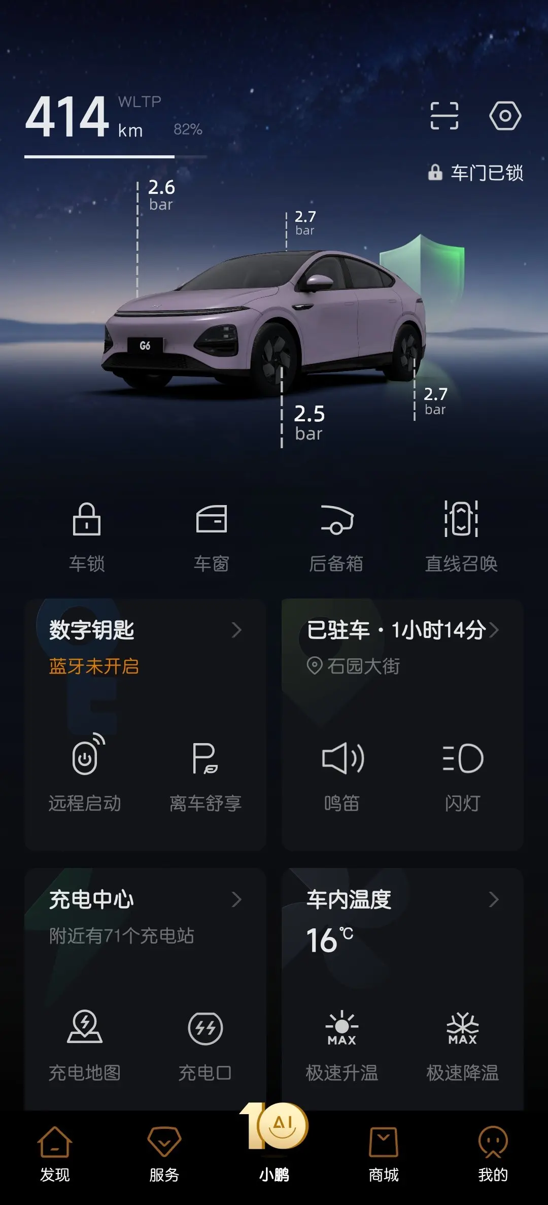

胎压:保持标准胎压(冷车建议前2.5bar/后2.7bar)。胎压过低会增加滚动阻力,导致电耗上升。

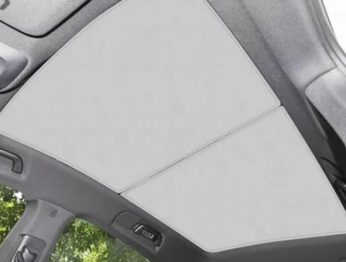

停车:夏天露天停车尽量使用遮阳帘,减少暴晒后空调的制冷负荷。
