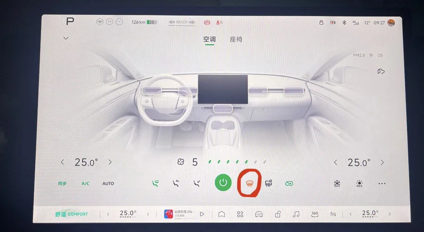

应急快除雾|30秒左右除雾,突发情况秒解决
适合在上车时发现玻璃全雾、路口等灯临时起雾、路边等人雾气弥漫的场景,主打一个高效,小Mona的一键除雾功能直接封神,不用再费心手动调各种参数。
🕹️操作:先点击空调,进入控制界面后,点击这个扇形带波浪箭头的图标。系统就会自动开启超大风量+外循环+A/C制冷,出风口会自动切到前挡定向吹风,亲测30秒左右就能把前挡的雾气清干净,侧面窗也能顺带吹透。
🆚能耗对比:这个模式除雾速度较快,风量较大,瞬时功耗会相对高一些。但胜在时间短,效率高,用来应急除雾一次会掉1km左右续航,还是可以接受的。 ⚠️注意:别又急着切回内循环!内循环会让车内湿度越积越高,刚清完雾又会复现,一键除雾会默认打开外循环,担心到目的地忘记关外循环的鹏友,可以设置一个场景码(具体在小鹏汽车app智慧场景里🈶️),这样就不用再焦虑啦~

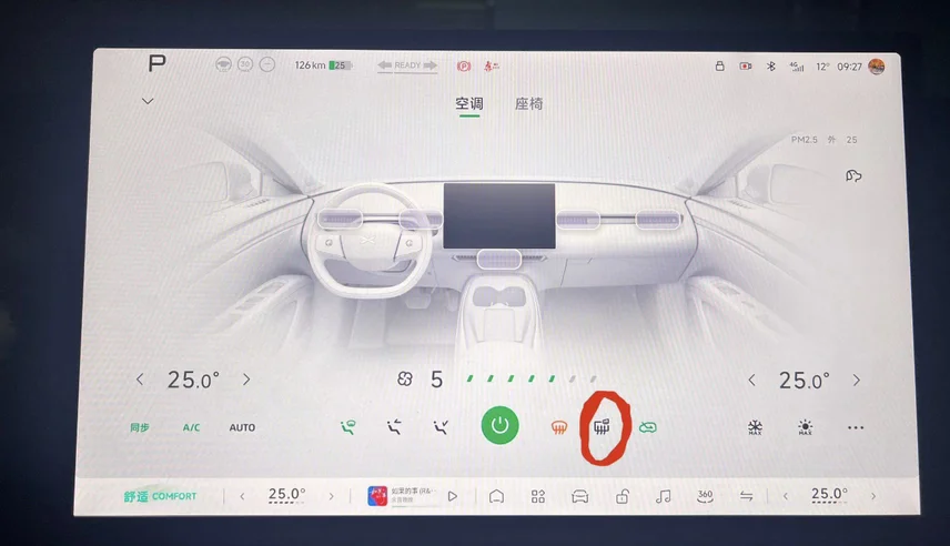

长效防雾|跑高速/长途专用,全程无雾还暖和
天冷跑高速、返乡路上的刚需,有鹏友说一直开着冷风除雾,冻得手脚冰凉,研究的这套暖风除雾法亲测能保持20-30分钟左右无雾,还适配我们小Mona的驾驶模式,体感温度超棒~
🕹️操作:先按照前面的一键除雾清掉现有的雾气,待雾气完全消散后两分钟左右即可开始操作。风量调至1-2档,温度保持在25度左右,保留外循环,对人吹出风口依旧全部关闭。同时还可以打开后视镜加热(小Mona的后视镜加热键在除雾键右边,按亮呈黄色的就行)。
🆚能耗对比:比全程开最大的除雾模式要省30%左右能耗,跑高速全程用这个模式,空调能耗占总能耗的占比下降了不少,实测的确有效!

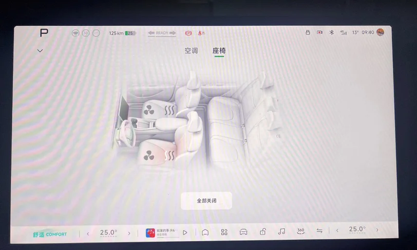

🙋‍♂️小技巧:小Mona还支持分区控温,主副驾温度独立控制。既不影响除雾,还能让副驾的家人更暖和,甚至比全车开高温制热要省电。同时还可以打开前排座椅加热,这么好的功能可别浪费了!

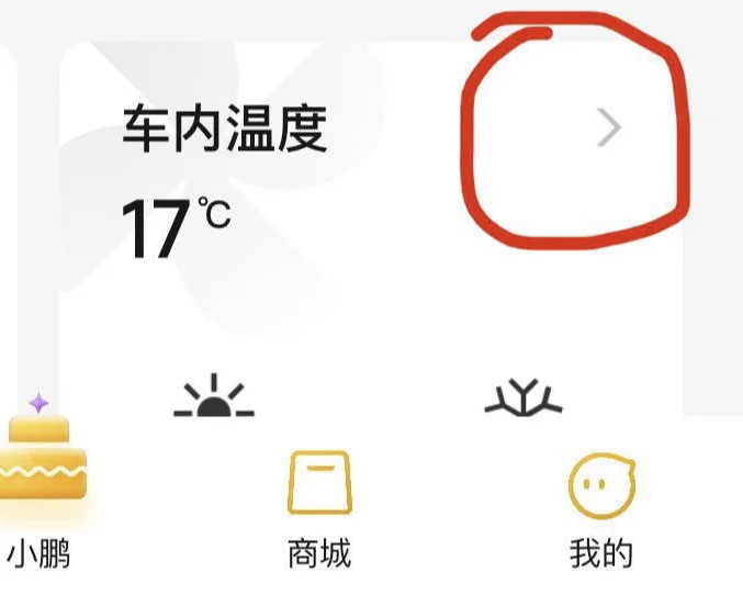

提前预约|上车即无雾,赶时间必备
手机端的远程控制必须用起来,主打一个不用在车里等除雾,尤其适合早高峰赶时间的鹏友们,也是目前大家说最省心的方法,还能减少冷车启动的能耗浪费。
🕹️操作:出发前10分钟,打开小鹏汽车APP,找到车内温度板块,点击右边的小三角,点击打开前挡除雾,小Mo就会自动开启外循环+前挡吹风除雾,上车的时候玻璃干干净净,车内还很清爽,完全不用再担心早起上班看不清咯。
🆚能耗参考:10分钟预约除雾,续航掉1-2km,换来一路舒适,性价比拉满,比起上车再猛开空调还是很划算的。

1. 用座椅加热替代高温暖风:小Mona的座椅加热有三档可调,开一档座椅加热,空调温度调至22℃,比开28℃暖风除雾要省不少的电,续航表现也能多一些。初春已经回暖了!靠座椅加热取暖就够了,空调不开太高也没问题。

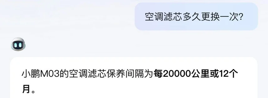

3. 定期更换空调滤芯:建议按照官方的保养间隔周期(每20000公里或12个月)进行更换,滤芯堵了会影响空调通风效率,除雾变慢的同时还会更费电,不少鹏友都说换完滤芯后除雾风量明显大了,空调能耗也降了一点。
