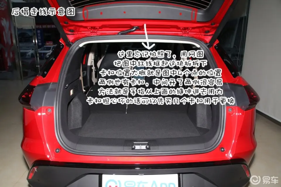

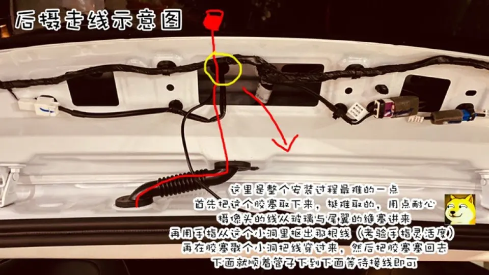

第一个就是@Ealin 提到的后摄像头从外穿到里的部分,这个确实很难弄,最好是两个人配合,不过我只有一个人,所以自己想办法,引用下ealin的图:

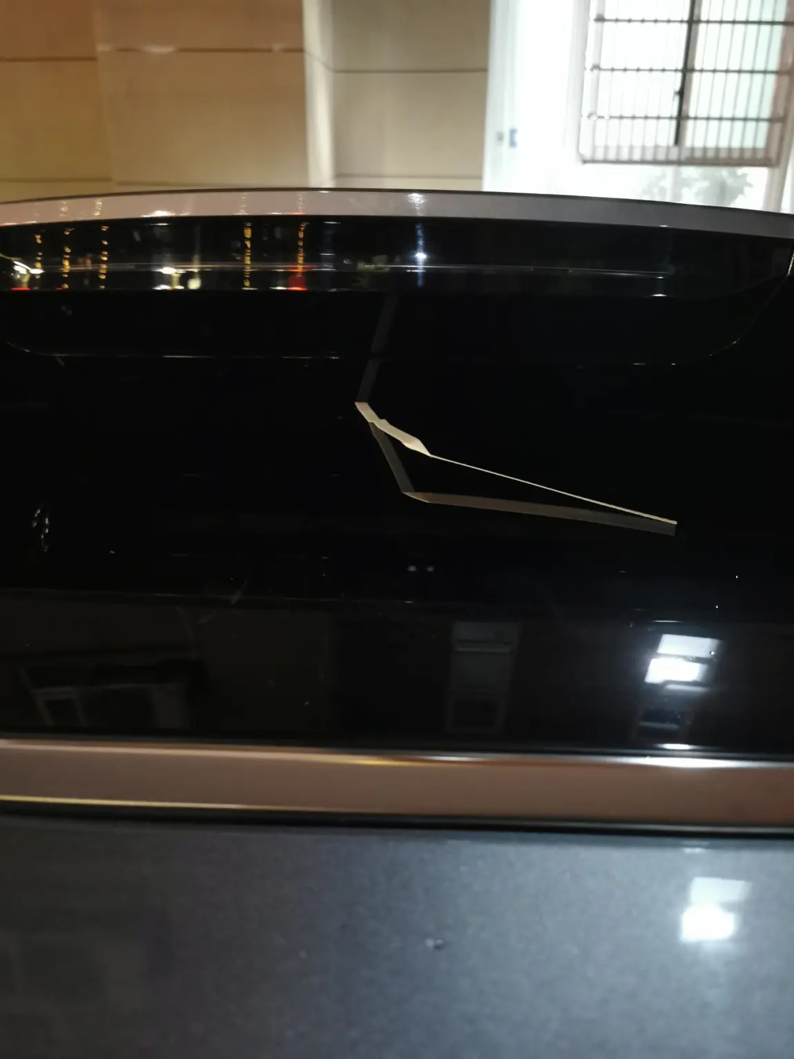

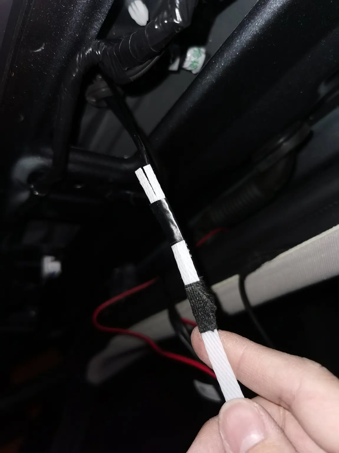

我用一根细打包带,看准位置,在尾翼下方从外往里塞,因为打包带有一定的韧性,又比较薄,很容易就塞进去了(抱歉晚上干活光线比较暗)

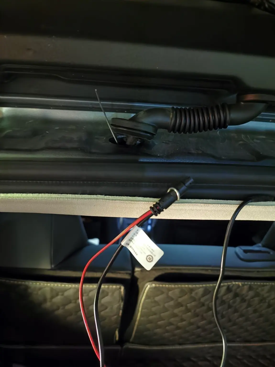

然后在尾门这个位置把白色的打包带用铁丝勾出来。这样再把后摄像头的线绑在外面打包带上,从里面把线拉进来就可以了。

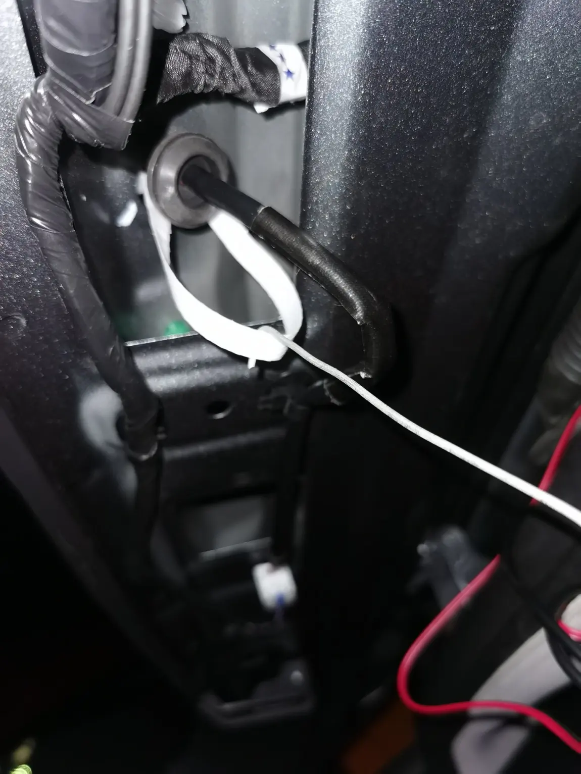

同样在车尾部走线,要从下图这里穿出来,也可以用一根细铁丝。
这样就比较省力啦。

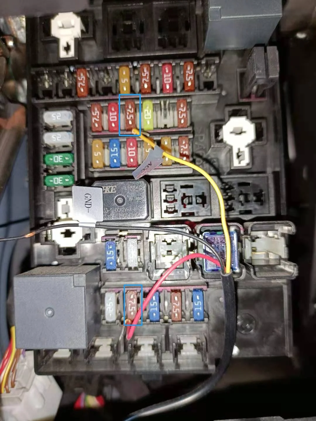

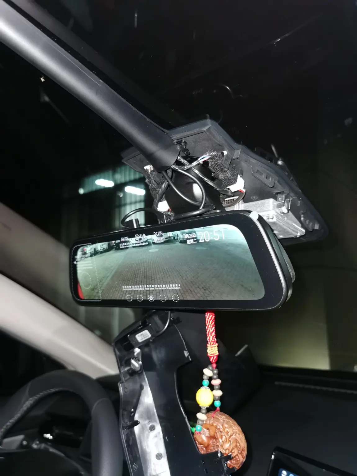

前面的走线没有什么特别的地方,我才用保险盒取电,没有用后视镜下面那个3pin口,因为那里插一个口比较难看,还有降压线的那个模块也有绑在那里不好看。从保险盒取电咨询了大岳,引用一下图:
安装后前档的部分,两根线从黑盒子里引出来,会导致黑盒子关闭不紧,后期可以用小锉刀搓两个小凹槽。

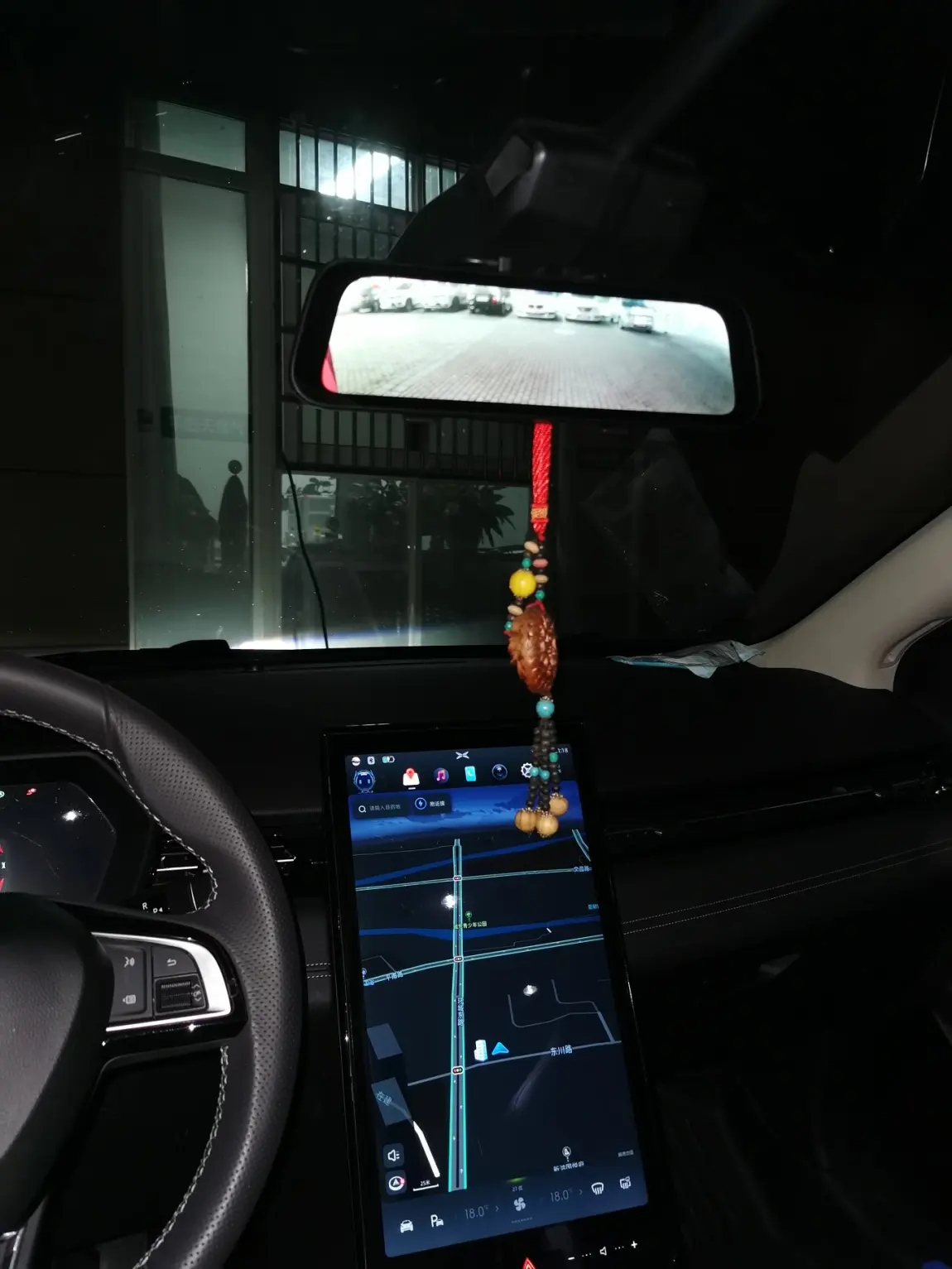

全部完工后测试正常,并吐槽几点:
1小鹏后视镜后面预留的3pin口的目的是什么?如果是方便接行车记录仪的为啥不采用usb的5v接口?
2 70迈流媒体后视镜不是触屏版,操作起来不顺手。
3 没有亮度调节,晚上比较惹眼。
4 后摄像头只能在外面收到调节,不能在后视镜上调节。
