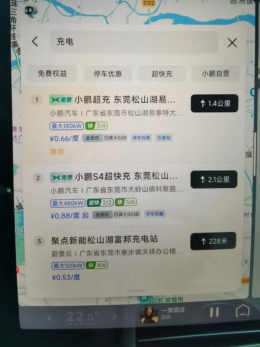

一、选站原则:优先自营,拒绝低效桩

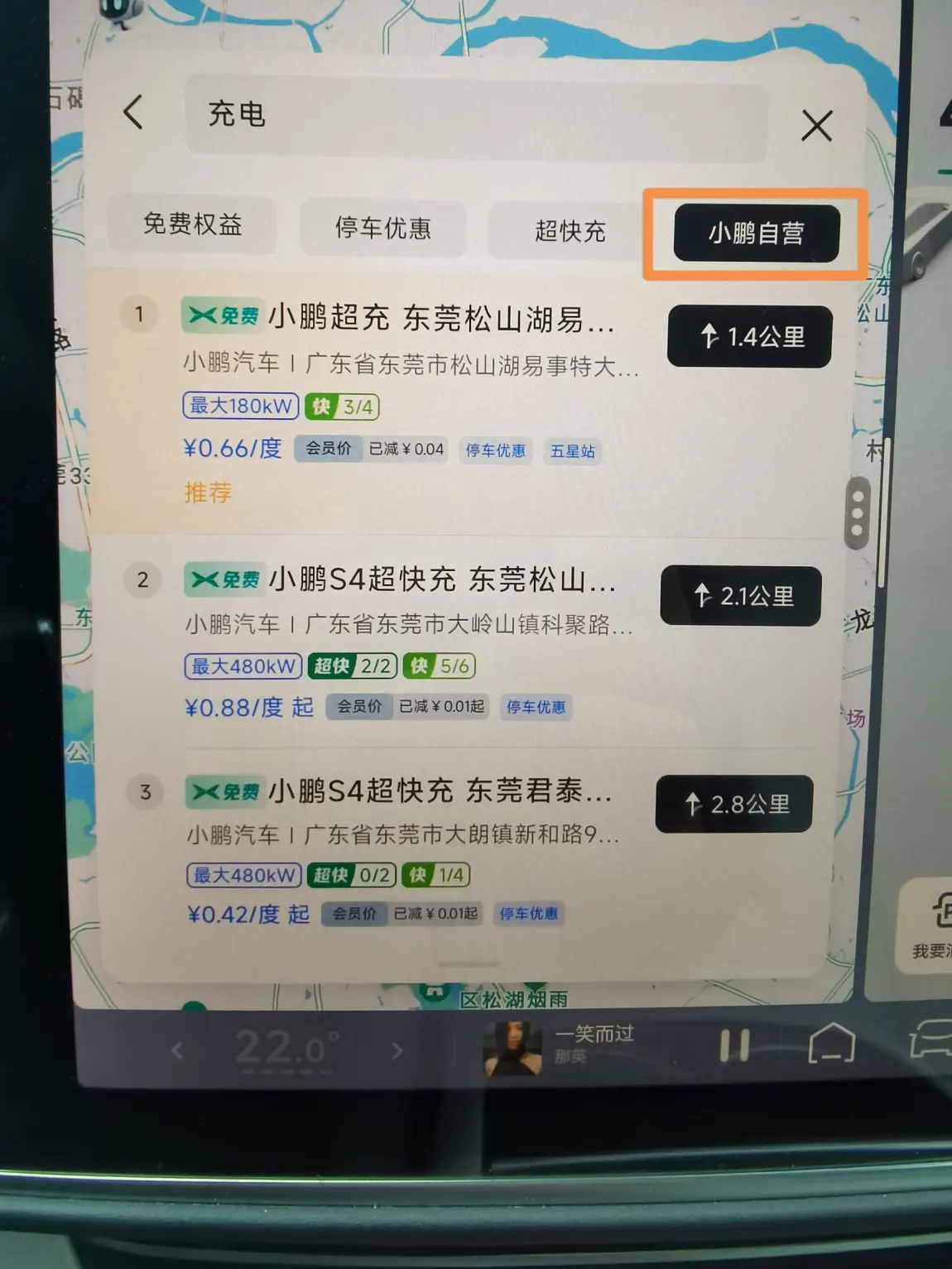

我们可以打开车载导航,在“充电”页面里筛选站点。我的原则很清晰:优先小鹏自营,没有自营就选超充,坚决不碰120kW以下的慢桩。
1. 首选小鹏自营站:在导航里直接勾选“小鹏自营”标签,出来的都是自家的超充站。这些站点不仅有免费权益可用,而且桩的状态稳定,还经常有停车优惠,体验感拉满。比如东莞松山湖的几个自营站,就是我常去的“能量补给站”。
2. 次选高功率超充:如果自营站满了或者太远,我会把目光投向S4超快充站。480kW的液冷超充桩,那速度真的“贼快”,从30%充到80%往往只需要十几分钟,极大地压缩了等待时间。
3. 拒绝低效桩:对于120kW以下的快充桩,我基本是直接划走。在这个快节奏的时代,把宝贵的时间浪费在慢悠悠的充电上,实在是得不偿失。

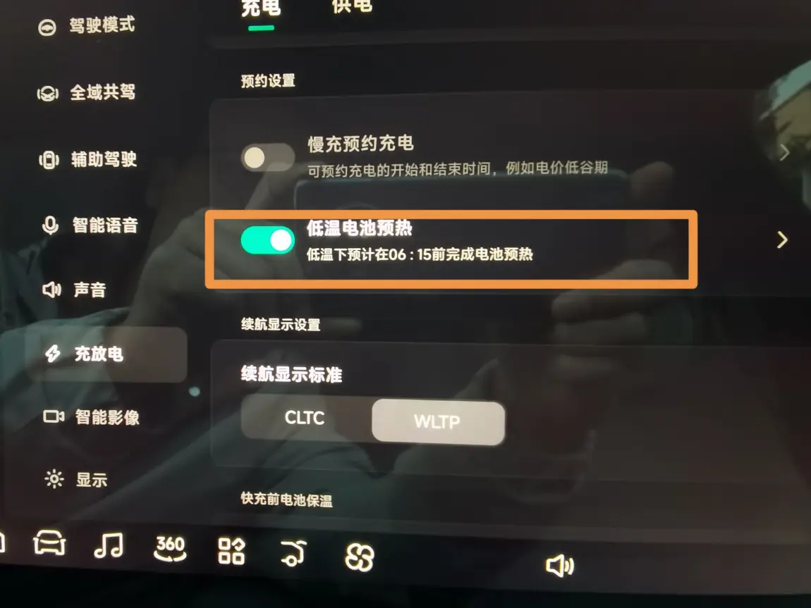

二、提前预热:电池预热,效率翻倍
很多广东以北的地区在春天来临后,倒春寒一来,气温骤降,电池活性也会受到影响。这时候,电池预热功能就显得尤为重要,它能让电池保持在最佳工作温度,充电速度和续航表现都会更出色。
在车机里设置非常方便:

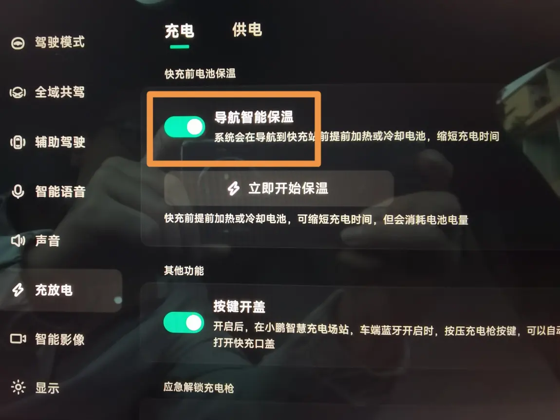

1. 导航智能保温:当你在车机上导航到一个超充站时,系统会自动提前加热或冷却电池,让你到了就能以最大功率充电,这个功能我一直是常开的,如果来不及就直接点“立即开启保温”就行了,很方便的。

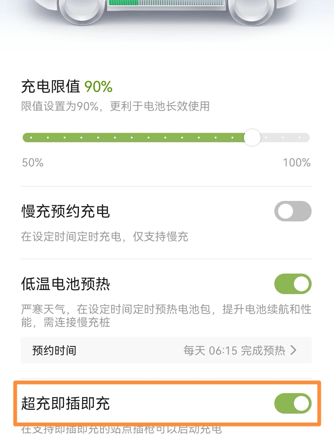

2. 低温电池预热:如果是在家用慢充桩充电,我会开启“低温电池预热”,并设置好预约时间。这样,在我早上出门前,电池已经预热完毕,续航更实,动力响应也更灵敏。

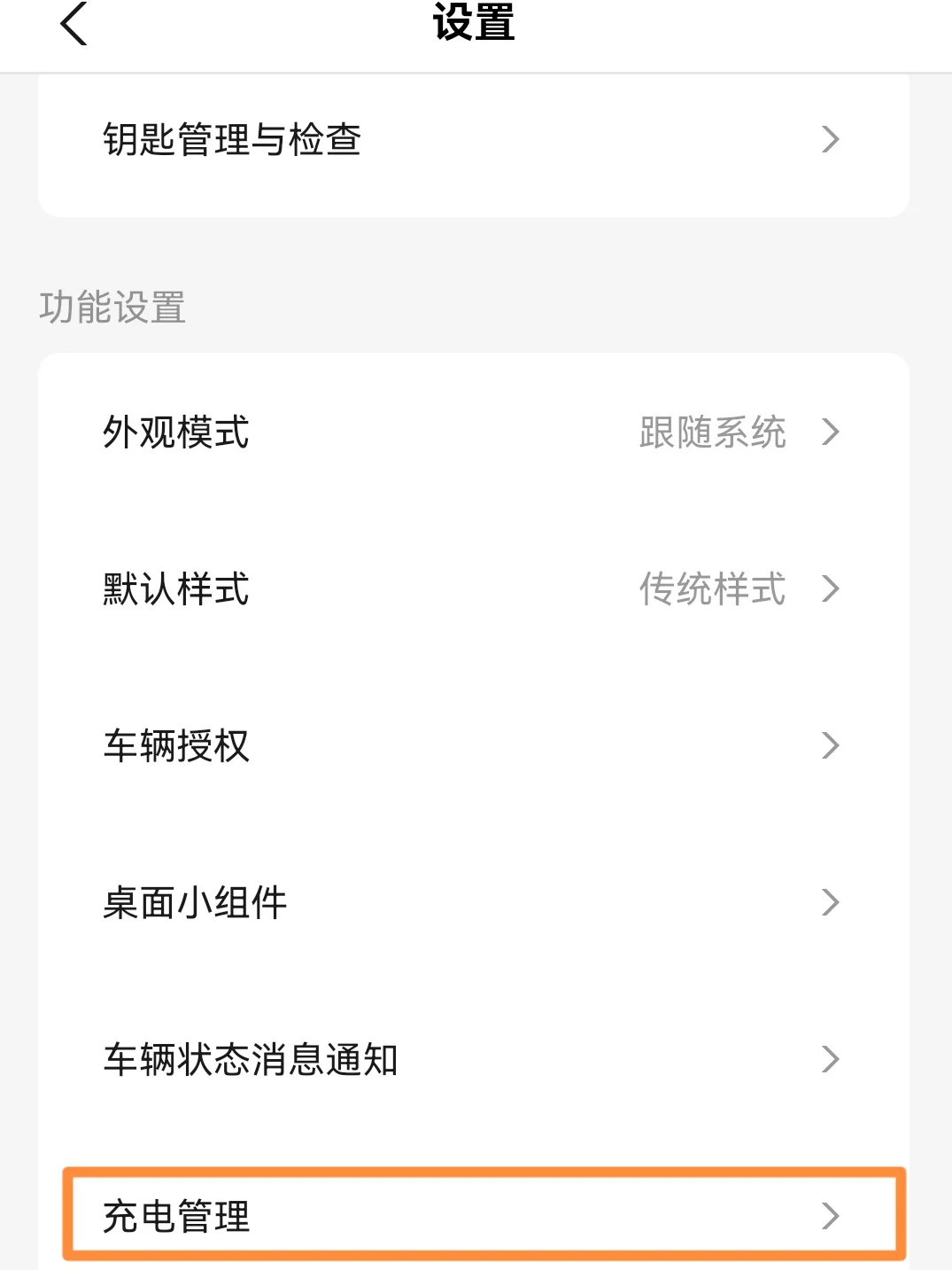

三、开启即插即充:告别扫码,体验丝滑
搞定了预热,下一步就是提升充电的便捷度。我强烈建议大家开启“超充即插即充”功能。
以前充电,还得下车、扫码、启动,一套流程下来至少要一两分钟。现在,只要在小鹏APP的“充电管理”里开启这个功能,到了支持的自营站,直接拔枪、插枪,车辆就会自动识别并启动充电,全程不用再碰手机,真正实现了“无感充电”,大大节约了时间。

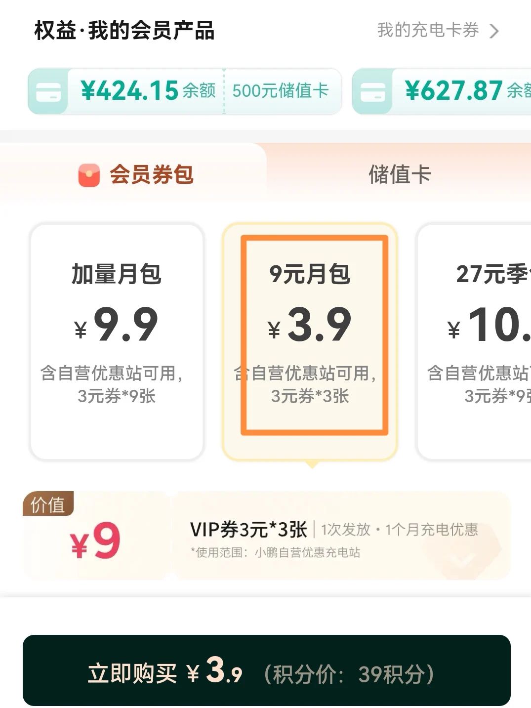

四、省钱小妙招:优选券包,月月回本

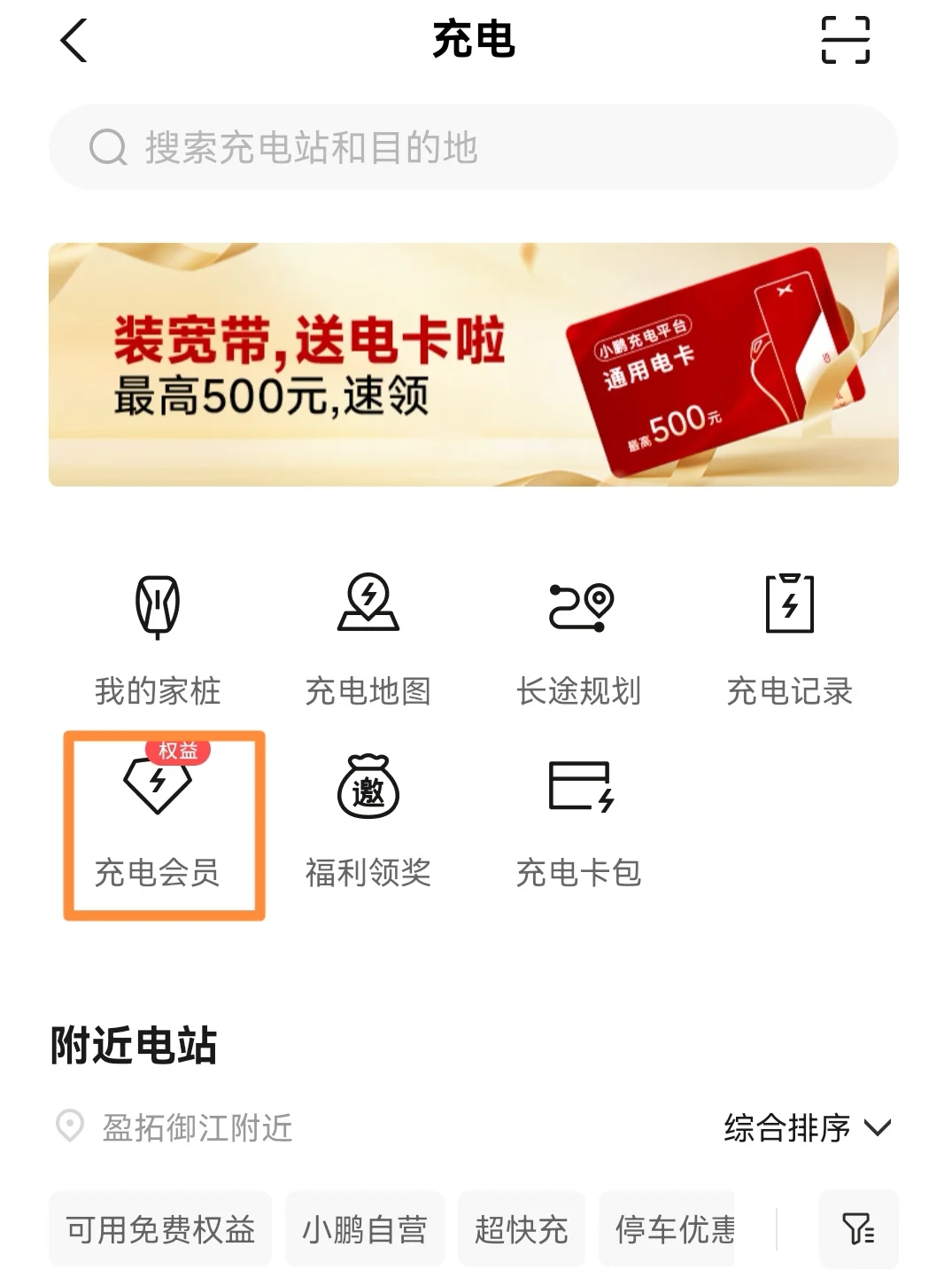

充电省钱,也是一门学问。我的秘诀就是提前买好优惠券。在小鹏APP的“充电会员”页面,我经常入手那个3.9元的“9元月包”,里面包含3张3元的VIP券。

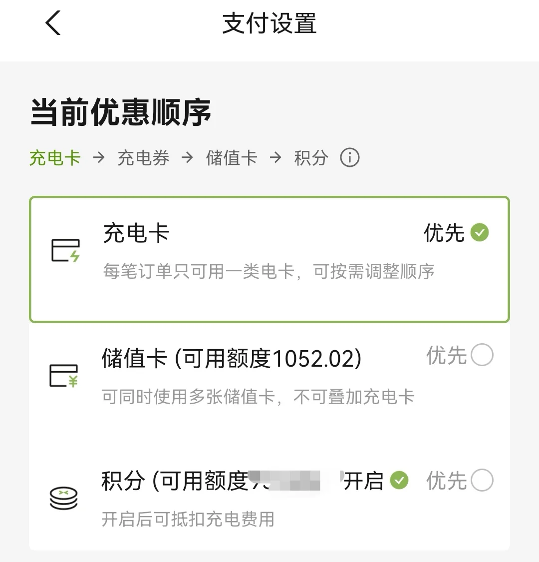

对于我这种每周至少充两次电的人来说,一个月用掉3张券毫无压力,直接回本还倒赚。在支付的时候,一定要记得调整支付顺序:充电卡优先,其次是储值卡,然后是积分,最后才是微信或支付宝。这样一套组合拳下来,每次充电都能省下真金白银。

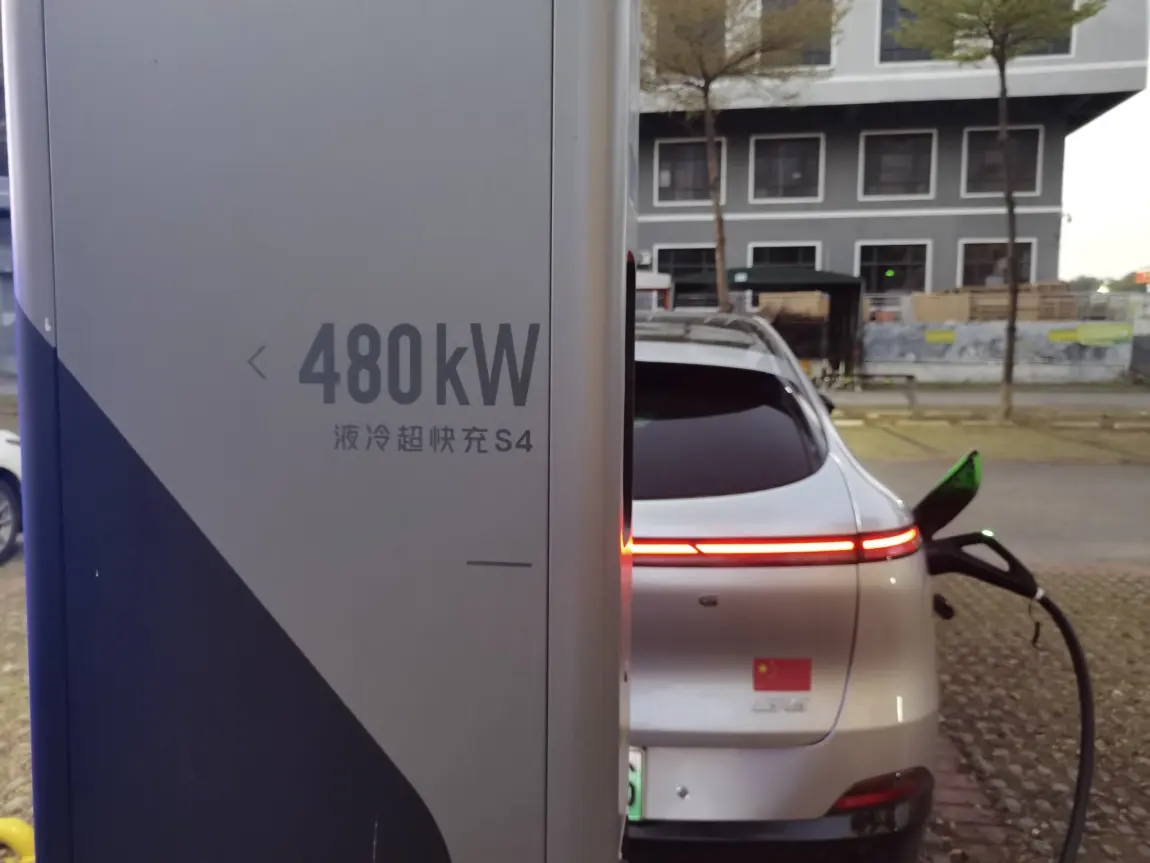

五、选桩优先级:480kW > 240kW > 120kW
到了充电站,选桩也有技巧。我的优先级非常明确:
1. 首选480kW灰色S4桩:这是目前小鹏最快的超充桩,液冷技术加持,峰值功率能拉满,是长途出行的“回血神器”。
