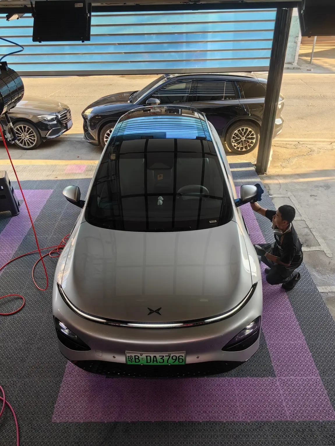

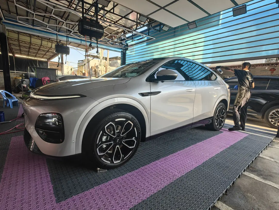

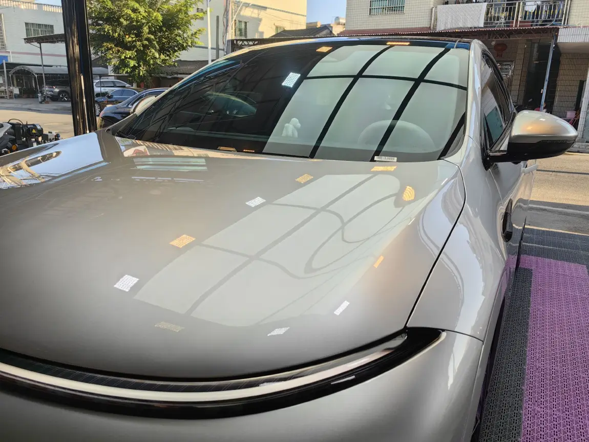

雨水多呈弱酸性,长期附着会腐蚀车漆、加速漆面老化,雨后及时养护是关键。首先养成雨后及时洗车的习惯,用清水冲净车身表面的雨水、泥沙与树胶,避免酸性物质残留;洗车后可给车漆打蜡、封釉或镀晶,形成一层保护膜,隔绝雨水与空气接触,有效预防漆面氧化、发黄。
其次重点检查车身缝隙、车门边框、后备箱密封条等部位,清理夹缝中的积水与杂物,防止水分渗入导致金属部件生锈。车窗胶条、雨刮器也是养护重点,雨季雨刮使用频繁,若出现刮不干净、异响,需及时更换胶条;同时擦拭胶条表面,涂抹专用养护剂,避免老化变硬影响密封性。
