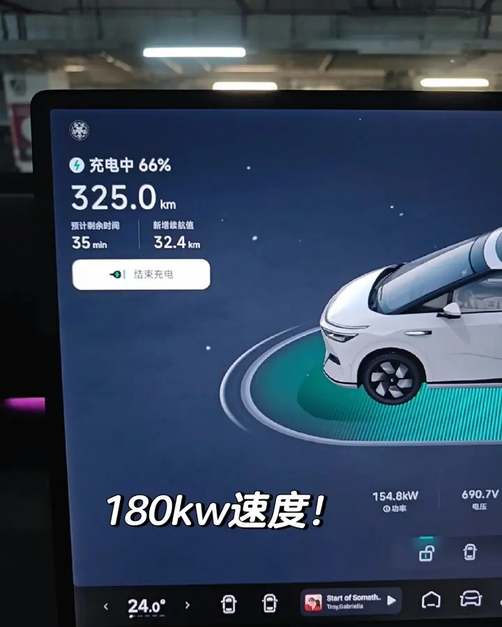

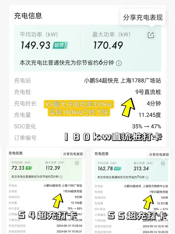

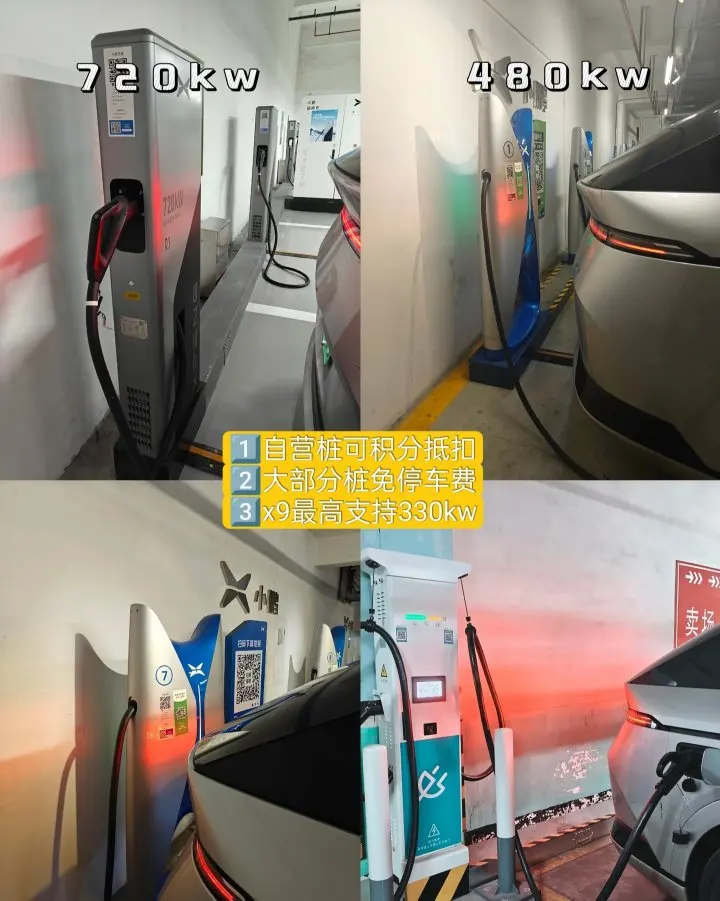

⚡自营桩:小计124度💰177r。180kw、s4、s5都试过,见p3-4。x9是3c电芯实际功率大差不差,180kw桩5分钟70kw左右,实冲live见p5,自营桩全部积分抵扣并免停车费,所以基本外出逛街冲个10度薅个停车费
