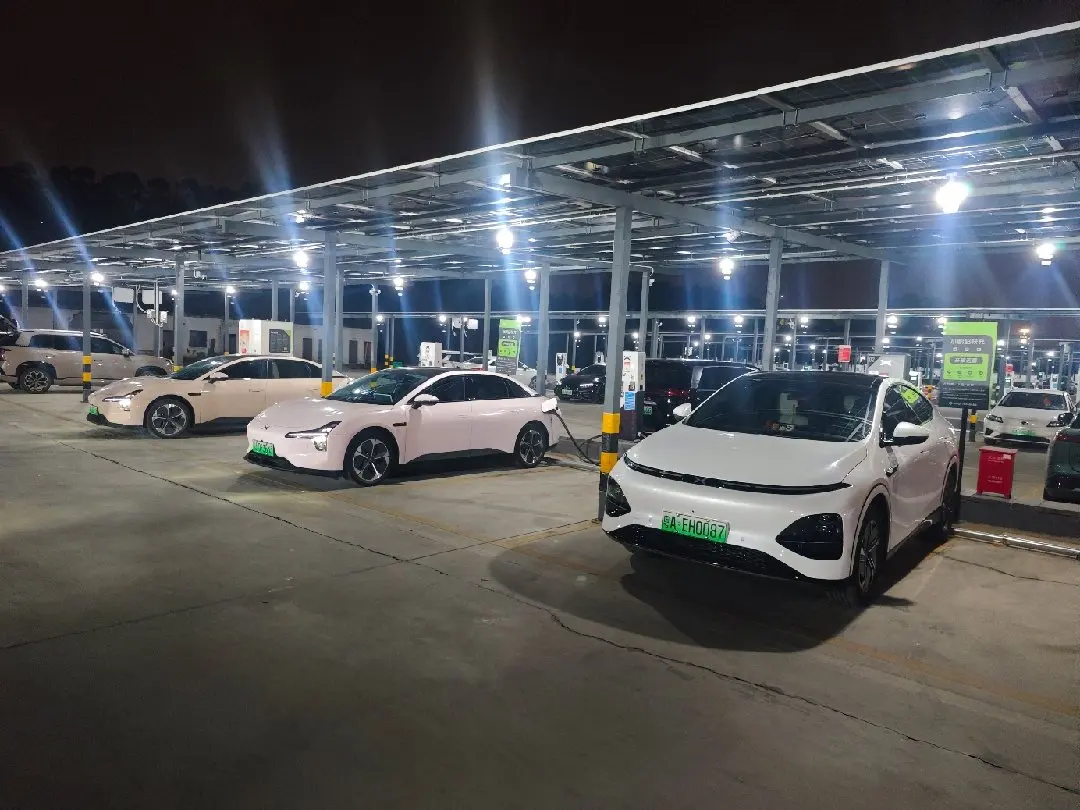

驾驶小鹏车型,开启导航智能保温,车辆会在临近充电站时自动预热电池,提升充电功率;优先选择小鹏S4超充站。适配800V平台,补能速度最大化 。
