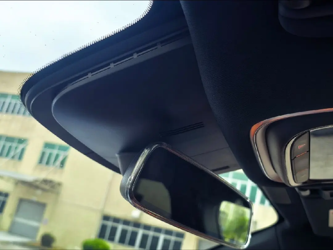

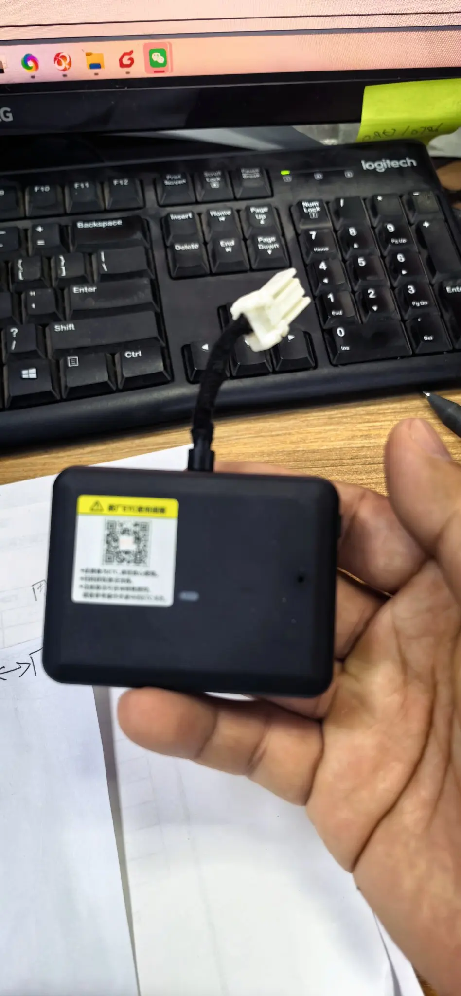

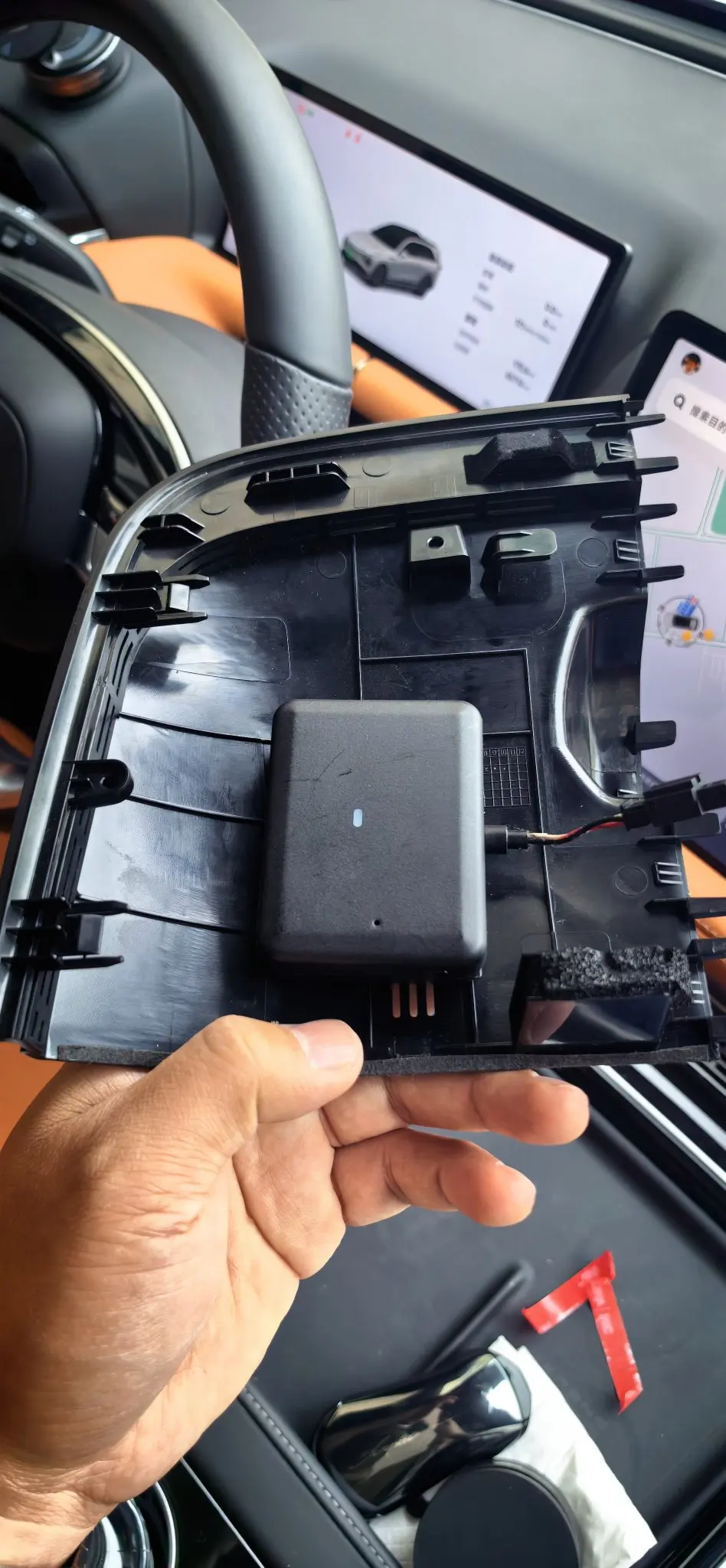

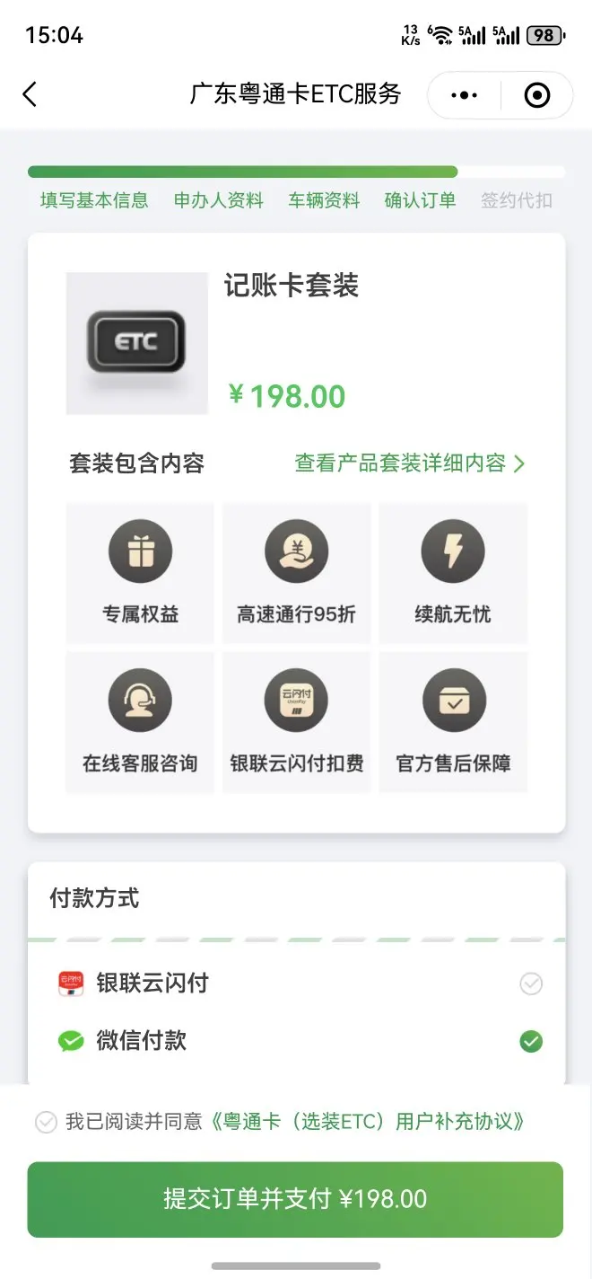

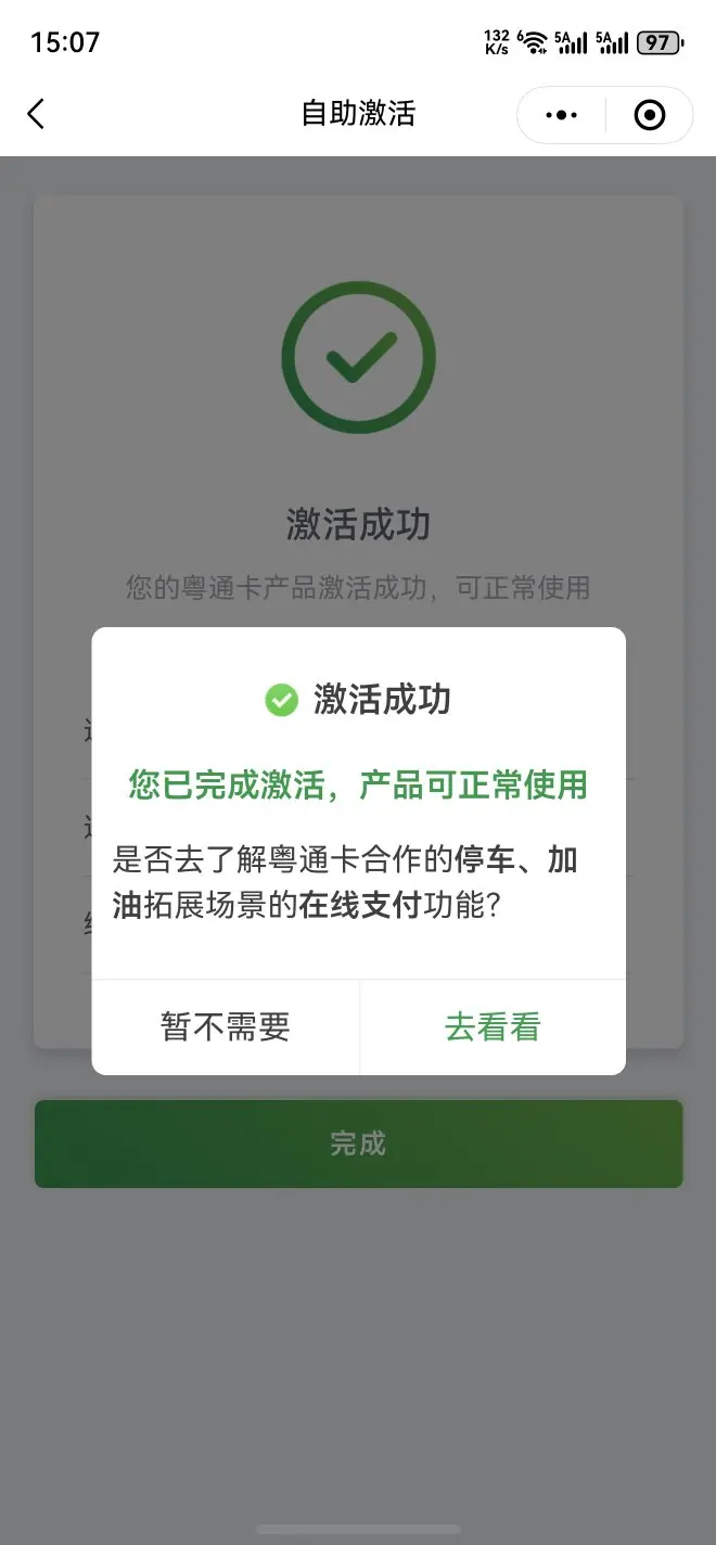

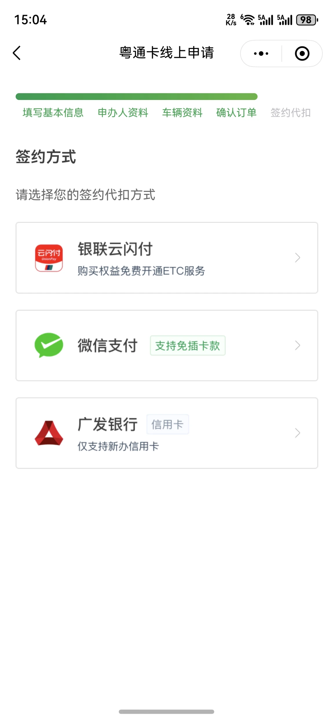

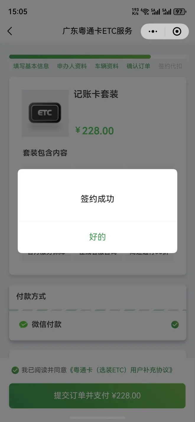

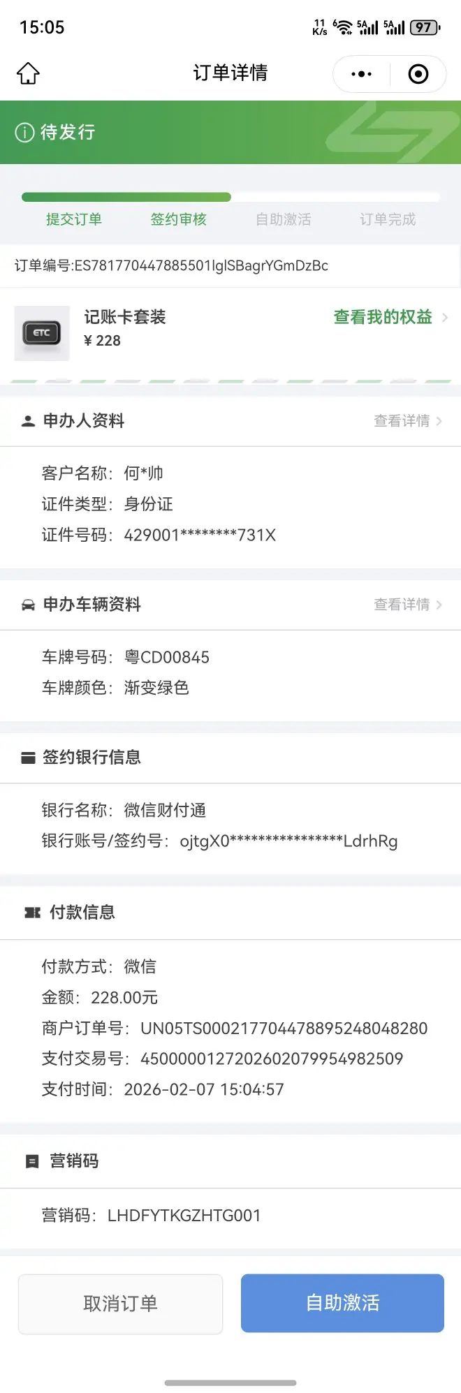

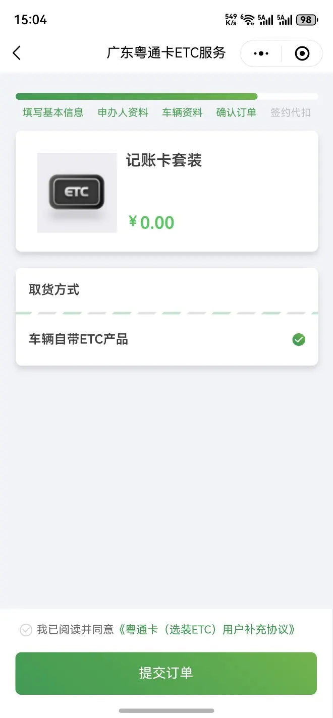

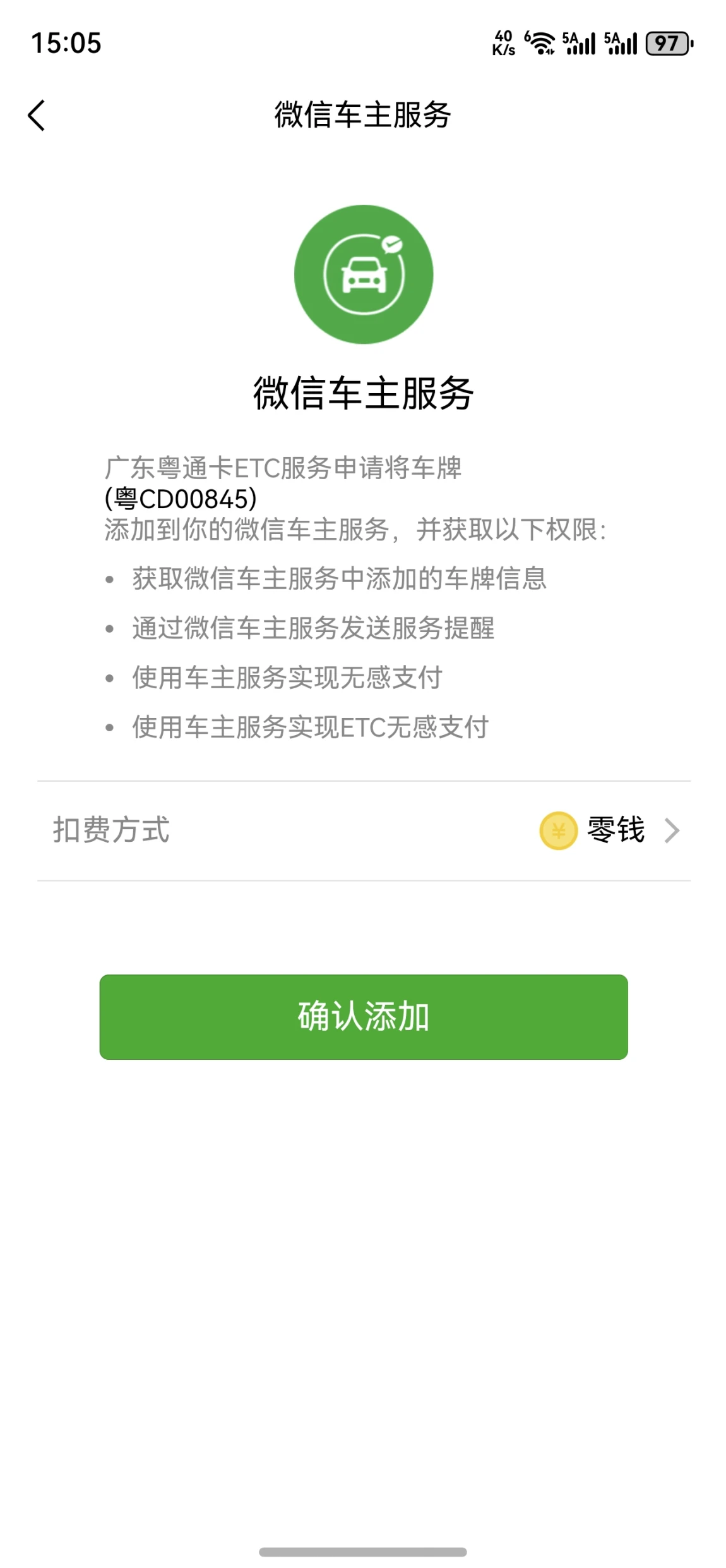

珠海高速公路针对指定的几座大桥通行有五折优惠,但是ETC的发行方必须是粤通卡,现在我让大家看看怎么内置粤通卡的ETC。 2022款G9是有内置ETC接口的,不过没有设备,不过这不重要。我们可以去网上淘本田的内置ETC,价格在50左右,如果你的车型没有ETC接口也没关系。我们可以通过雨感无损接电,做一条转换线即可。然后就是如何激活这张ETC,把你的资料写入进去。我们打开粤通卡的微信小程序,办理粤通卡,选对车型,选择内置ETC,选择车企,选对应的发行方,我买的是本田的,就选这个,然后就是按一下ETC硬件的蓝牙适配按钮,根据步骤一步一步来,大家一定要记得先把设备后面的那个防拆卸按钮给粘住,不然一会会提示标签已拆卸。然后写入资料成功并且选择签约方式,目前只有新办广发信用卡是免费的,其他的银联云闪付和微信支付都是要收费198和228,其实这两种都是可以微信支付,还是非常方便的。然后就是固定,我是把设备固定在倒后镜的外壳里面了,由于这个是通电,所以ETC感应是相当敏感的,虽然是有点费劲,但是总算是折腾成功了,我还亲自上高速测试了一下,效果非常好。
