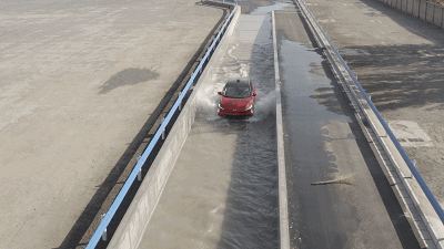

汽油车由于需要进气,一旦水溢入进气口,发动机进气,车子就会抛锚。而电动车则是需要顾及电池以及电路防水性。目前绝大部分电动汽车在防水方面都做足了功夫,适当的涉水动作还是能够完成的。

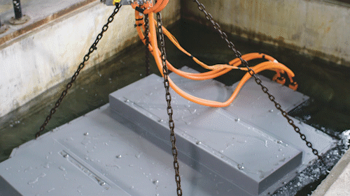

G3动力电池的防护等级达到 IP67;通过优化箱体型材结构,成功实现箱体底板与横梁骨架 一体化;同时下箱体设计成双层中空结构,通过搅拌摩擦焊接而成,可为电池模组提供双层防护。
现行的国家标准要求在盐水中淹没浸泡时间2小时,为了更严苛地验证小鹏汽车动力电池的安全性,我们将测试时间加强一倍,浸泡4个小时。电池包以实车装配状态,与整车线束相连,浸没于3.5%的,NaCl 溶液中。(质量分数,模拟常温下的海水盐分)。把电池包从盐水中取出来再静止观察2个小时,电池包无着火或爆炸现象,顺利通过海水浸泡的“双倍国标安全测试”。

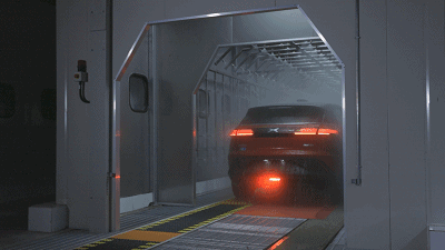

为了保证G3在沿海或含盐潮湿地区的耐腐蚀性能,我们将电池总成放入盐雾箱进行长达 672小时的循环喷盐雾实验,总成未产生任何生锈,并且所有功能保持正常。

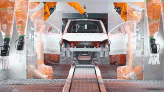

小鹏G3在车身防腐方面,对全车焊缝进行了涂胶,全车涂胶长度达到103146mm,防止泥水侵入腐蚀,同时也有隔音降噪的功能;并对四门和两侧裙边内空腔使用注蜡工艺,令水滴无隙可入,保证了整车良好的 防腐性能,确保国家法律规定寿命周期内不腐。
