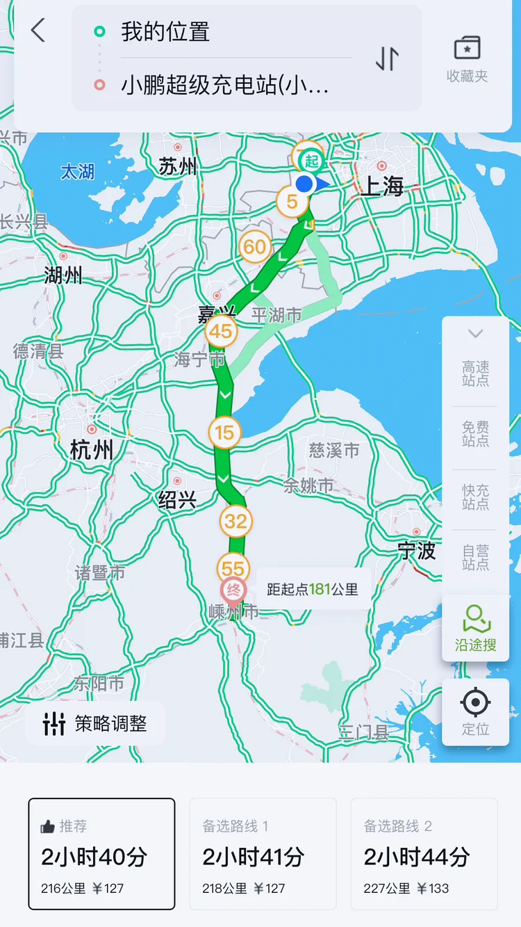

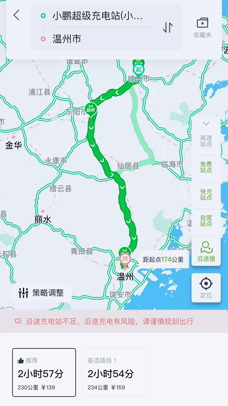

本次行程上海回温州,全程446公里,我提前通过小鹏APP长途规划,选定小鹏S4超快充绍兴嵊州国际会展中心站作为中途补能点——出发点距充电站216公里,充电站距温州230公里,在此提醒各位鹏友,长途出行务必提前规划补能站点,留足续航余量,切勿让爱车亏电趴窝。

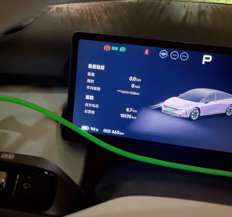

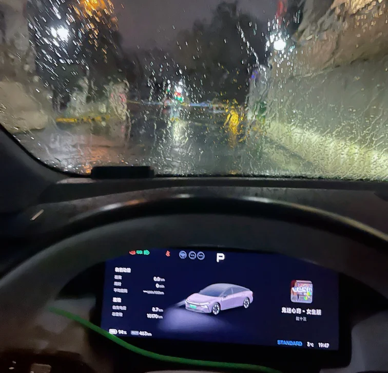

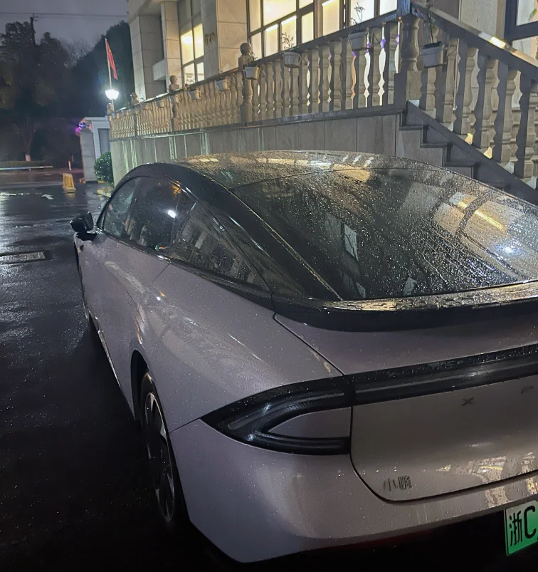

2月6号晚8点,上海,2℃,大雪漫天,车辆WLTP剩余463km,风雪挡不住归家路。全程开启NGP,将操控交给小P,即便路上车流量大,小P也应对自如、稳如老狗,一路“起飞”前行。

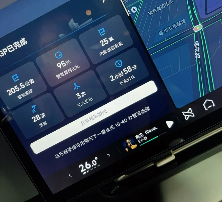

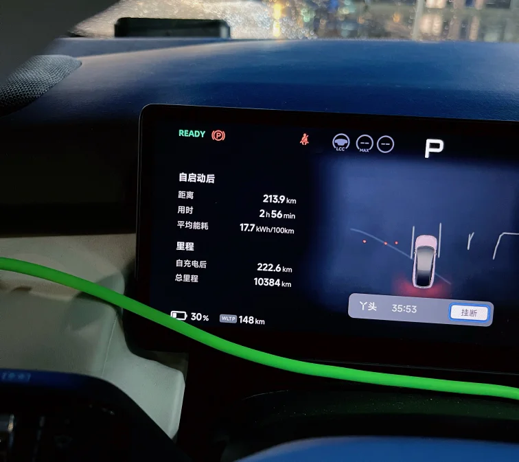

历经2小时58分,晚11点左右抵达预定的小鹏S4超充站。本段智驾里程205.5km,智驾占比95%;实际行驶213.9km,WLTP消耗463-148=315km,续航达成率≈67.9%。全程空调3档、26℃,方向盘+座椅加热全开,低温+高速+暖风全开,这个表现我已经很满意。

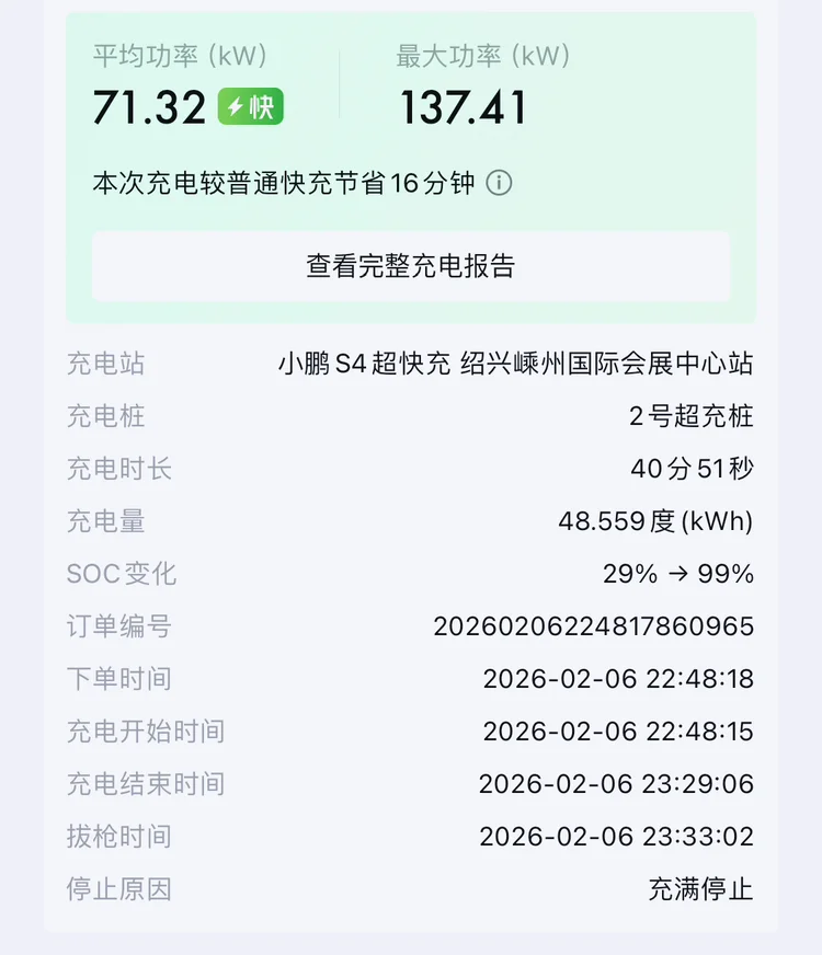

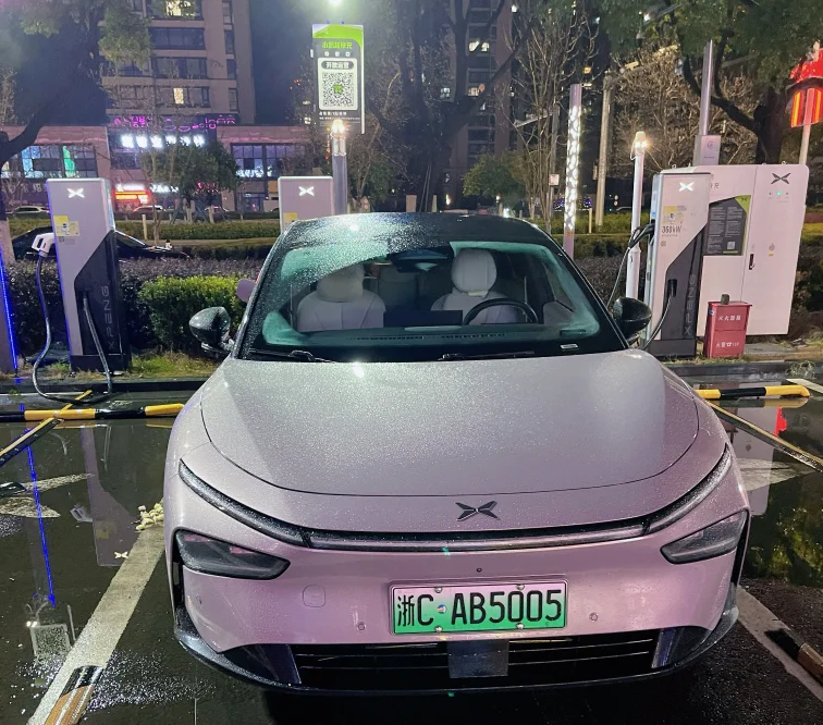

充电约41分钟,峰值功率137kW,直接充至满电WLTP 495km,花费23元,用积分兑换的电卡全额抵扣,相当于免费充电,太香了!该充电站晚10点半后电价不到6毛/度,小鹏S4超充又快又划算,提醒大家:规划好路线,下高速充电性价比拉满。
把车开出充电位,不然半小时后就要收占位费了,停车场很大,找了个空余的车位停下,吃了点东西,又休息了会,7号0点重新出发,WLTP剩余489km。

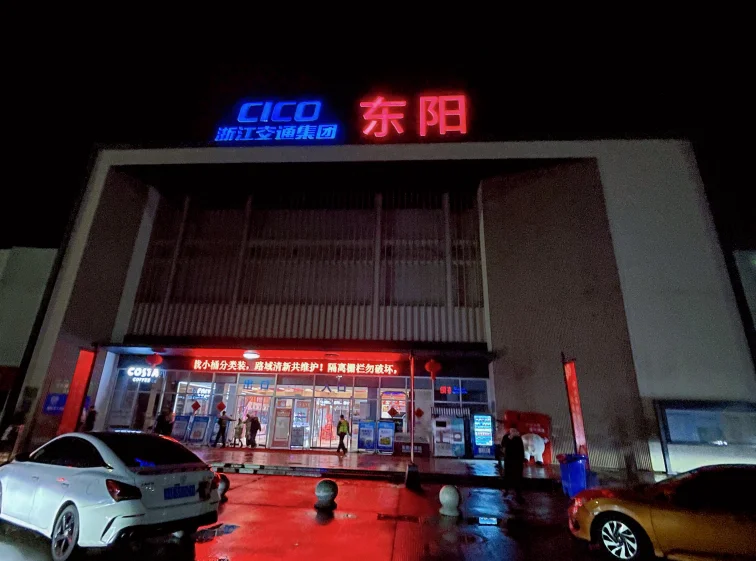

半夜行车难免犯困,我决定到东阳服务区小憩——鹏友们切记,千万不要疲劳驾驶,困了累了就进服务区休息,25年10月高速滞留费已全面取消,安心休息无负担。

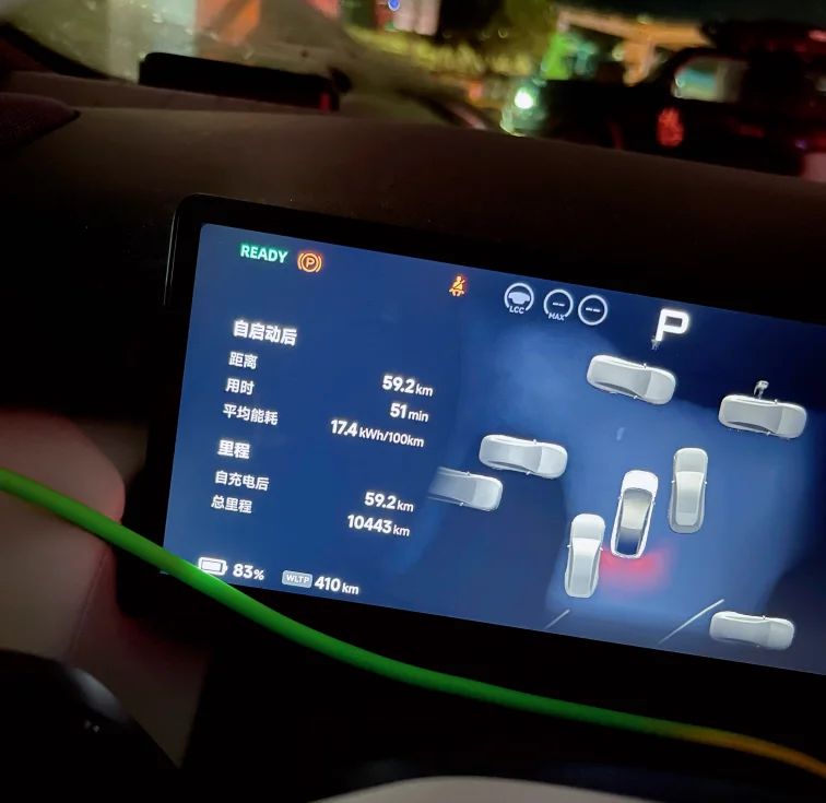

抵达服务区时,WLTP剩余410km,实际行驶59.2km。

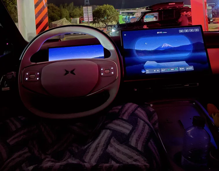

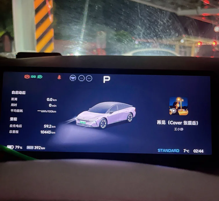

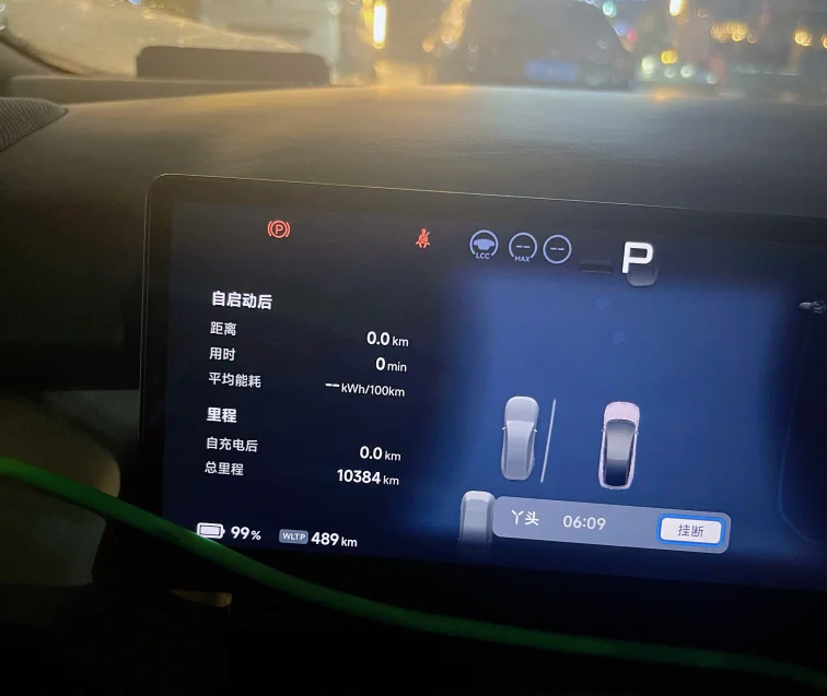

让小P开启休息模式,睡了一个半小时,凌晨2点半出发,WLTP剩余392km,驻车耗电仅相当于18km续航,能耗表现很优秀。

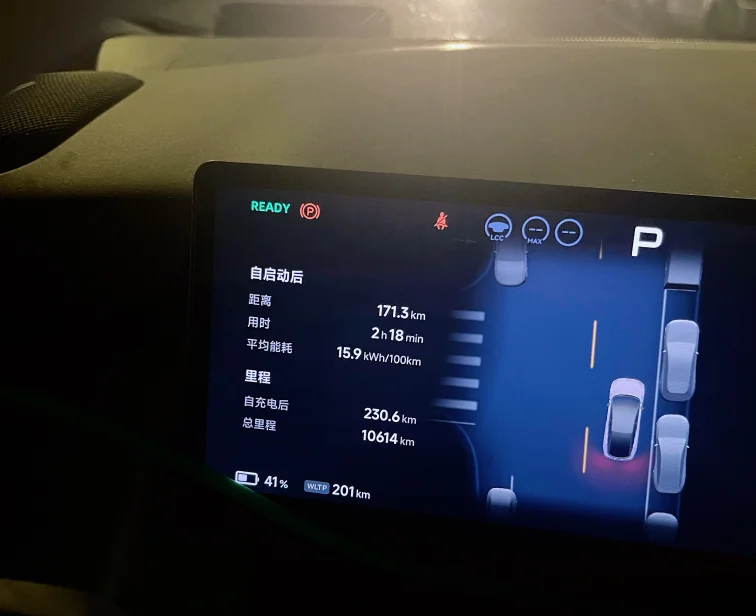

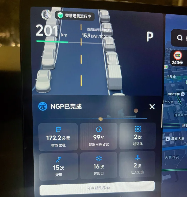

7号凌晨4点50分,平安抵达温州家中,车辆WLTP仍剩201km。后半段实际行驶59.2+171.3=230.5km,WLTP消耗270km(489-410+392-201),续航达成率≈85.2%,后半段达成率大幅提升,应该是一路向南气温回升,到温州气温已达10℃左右,最后这段路程智驾占比高达99%。
全程复盘下来,24款小鹏P7+在低温大雪+高速满载用电的严苛场景下,前半段达成率近68%,回暖后直接冲到85%+,60度电池的续航扎实度拉满;NGP智驾全程稳定可靠,车流中从容应对,大幅缓解长途疲惫;再加上小鹏S4超充的速度、亲民电价,长途出行安全感、幸福感双在线。
