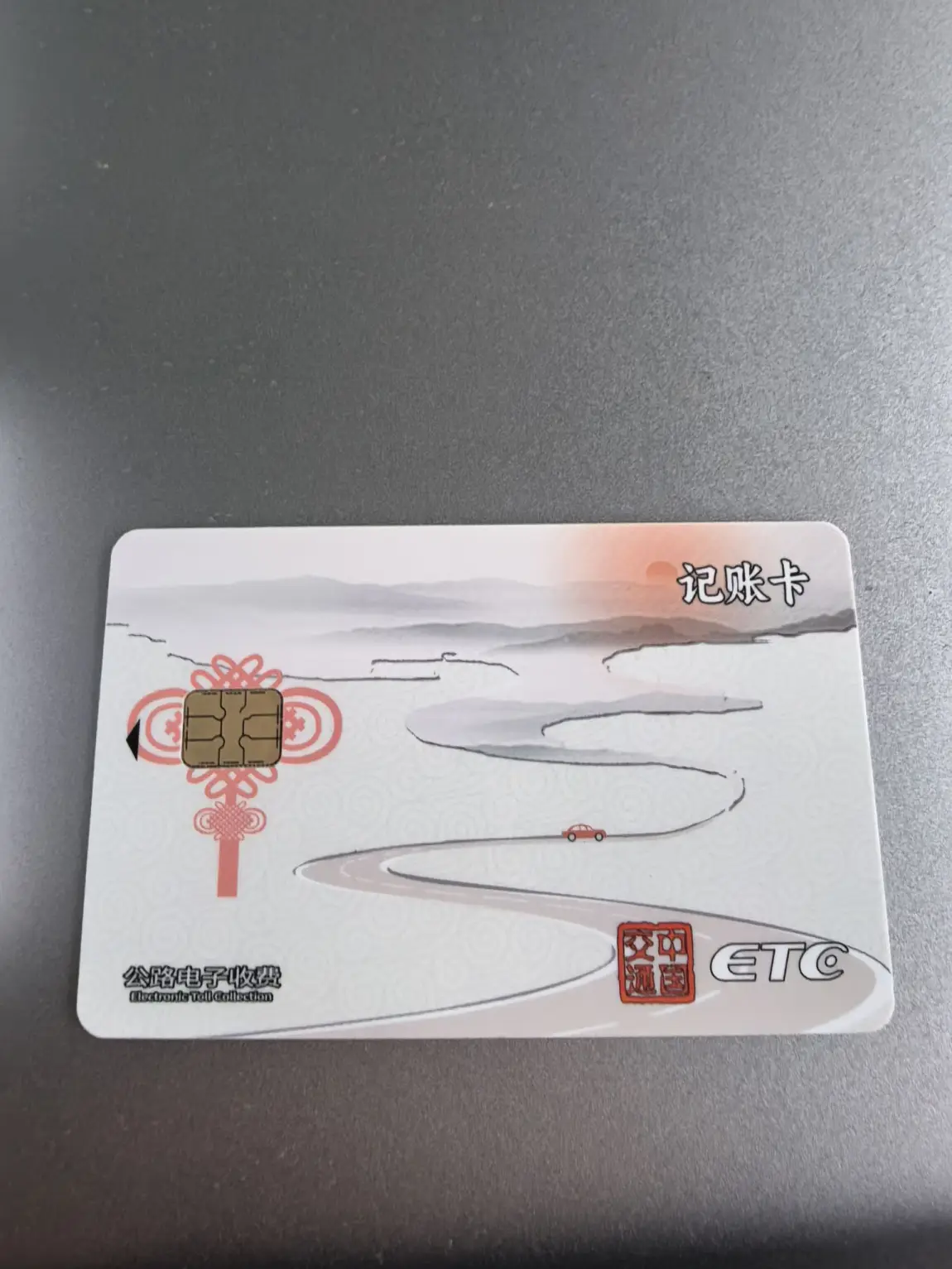

拿到这盒四川ETC时,我本来打算周末抽空去网点安装。但看着小鹏G9的大前挡和复杂的玻璃结构,我还是决定自己动手——毕竟说明书里写得清清楚楚,整个过程其实比想象中简单得多。

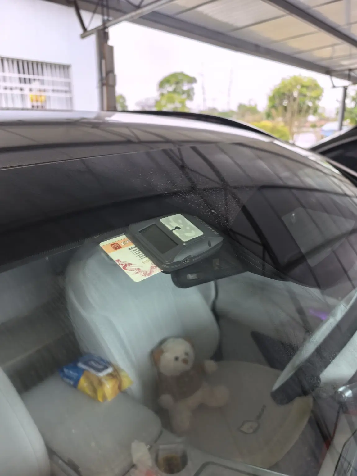

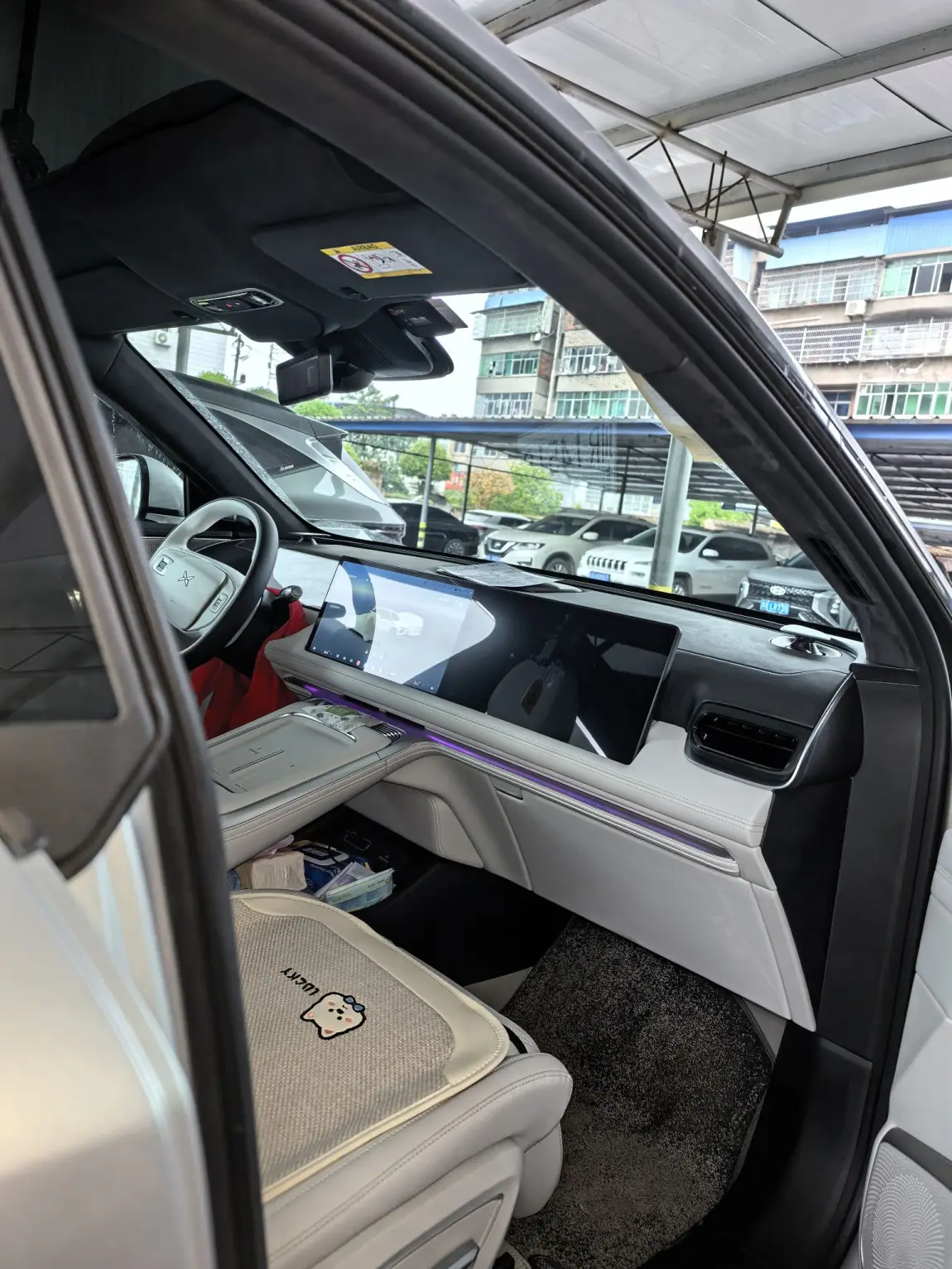

🔧 第一步:选对安装位置,避免踩坑
小鹏G9的前挡风玻璃带有金属涂层,这会干扰ETC的信号,所以选位置是关键。

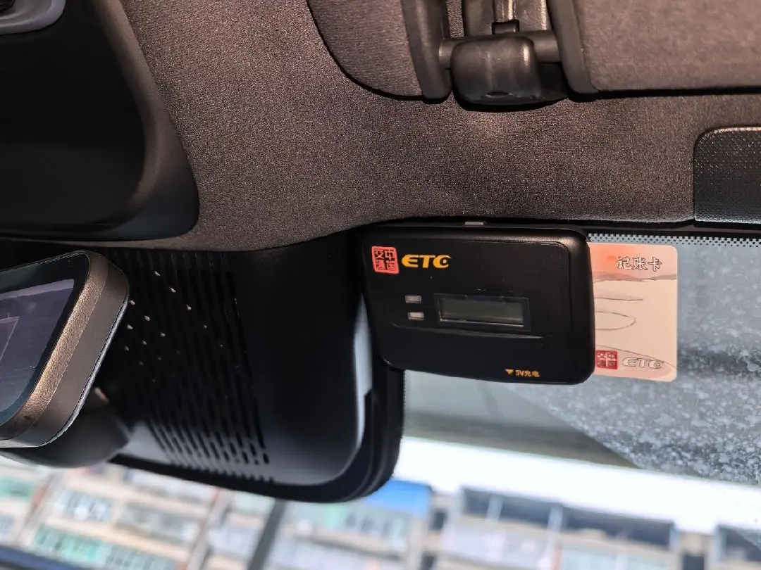

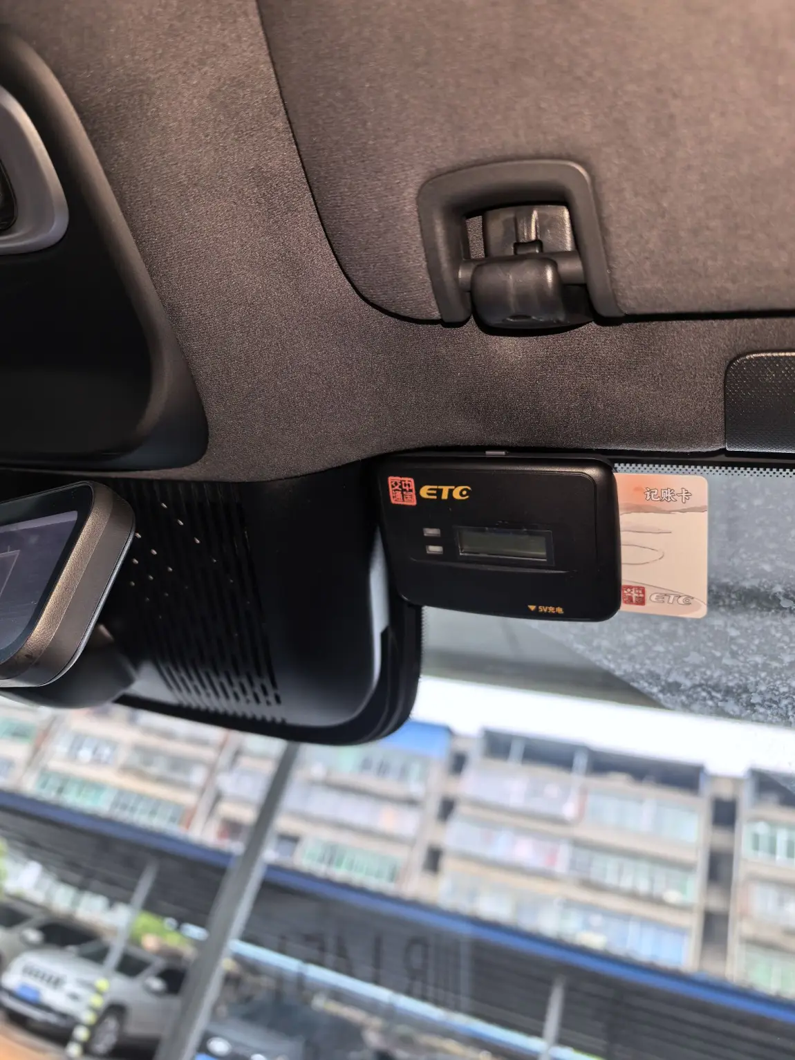

- 最佳区域:内后视镜右侧的空白区域(避开黑边和加热丝)。
- 操作细节:用酒精棉片把玻璃擦干净,撕开3M胶,贴上去后用手按压1分钟,确保粘牢。
- 注意事项:ETC背后的防拆导杆一旦弹出就会失效,所以必须一次性贴准,别尝试二次粘贴。

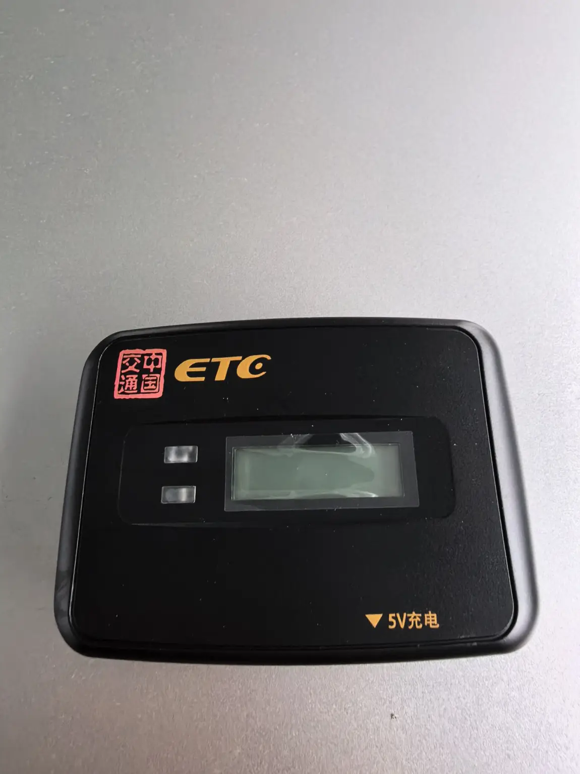

我的是插卡式ETC,按说明书操作:
- 连续拔插ETC卡两次,设备会“滴”一声,绿灯亮起,代表蓝牙已开启。
- 在小程序里搜索带“SC”开头的OBU设备,点击配对连接。

1. 信号测试:安装后可以在小程序里检测信号强度,G9的前挡玻璃在这个位置信号稳定,通过率100%。
2. 防掉胶技巧:贴之前可以用吹风机给3M胶加热10秒,粘得更牢固,应对夏季高温也没问题。
