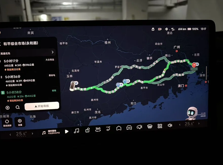

我的G6是755MAX版本,电池是87.5度电,用的是18寸低风阻轮毂,从家里的车库到深圳上班宿舍走新高速约450公里,中途不充电问题不大。如何高速开启NGP按最高限速跑,限速100就开100速度,限速120就开120速度。看看到达目的地后续航达成率如何。

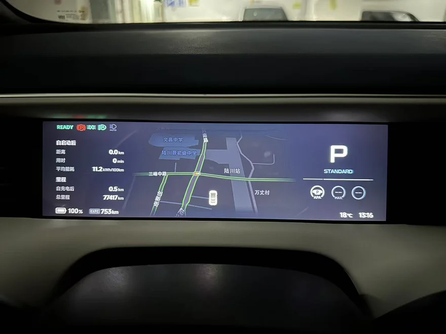

出发前一天就把电充满了,因为是18寸轮毂,所以满电的CLTC是755公里续航,因为冲完电开回家里地库车位,加上出发前满载5人都有行李,所以出发前CLTC电量剩余753公里。
CLTC转换成WLTP续航是614公里(WLTP满电是615公里),驾驶模式设置成了标准模式,能量回收设置成低。

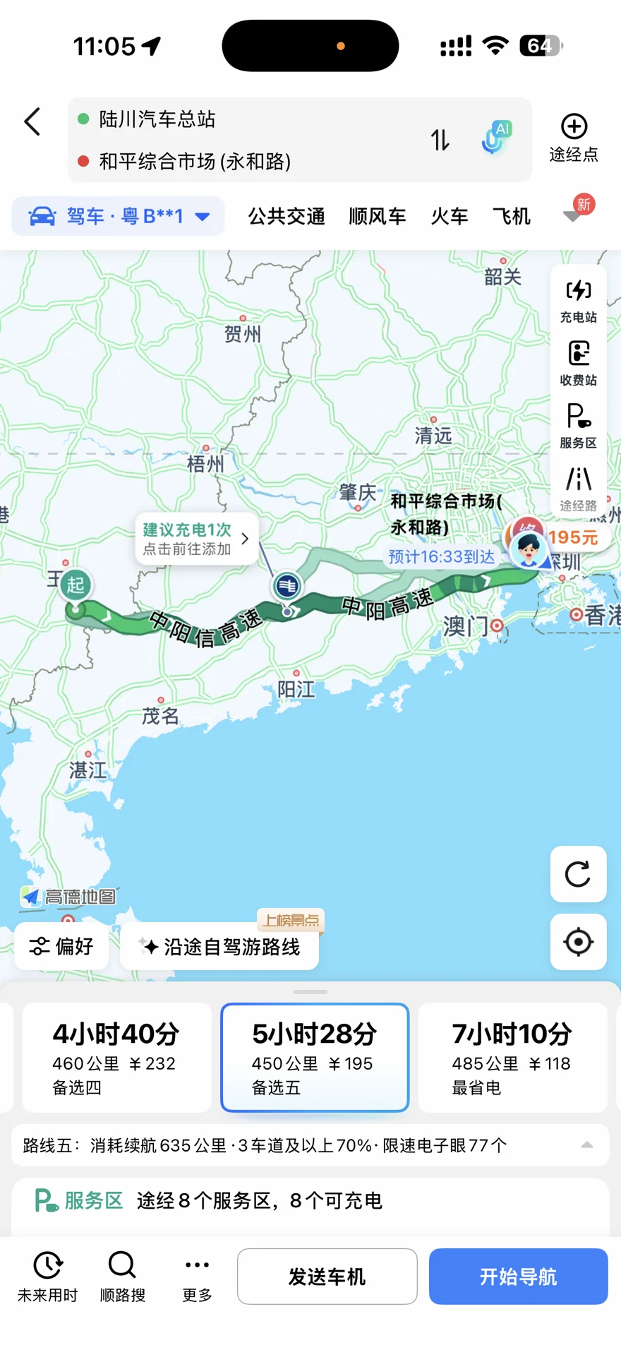

在G6的车机导航看,走中阳信高速462公里左右,在不塞车的情况下,需要5小时38分跑完全程。NGP智驾可用414公里。而到达目的地后续航预估还剩28公里。下午1点17分开始出发。

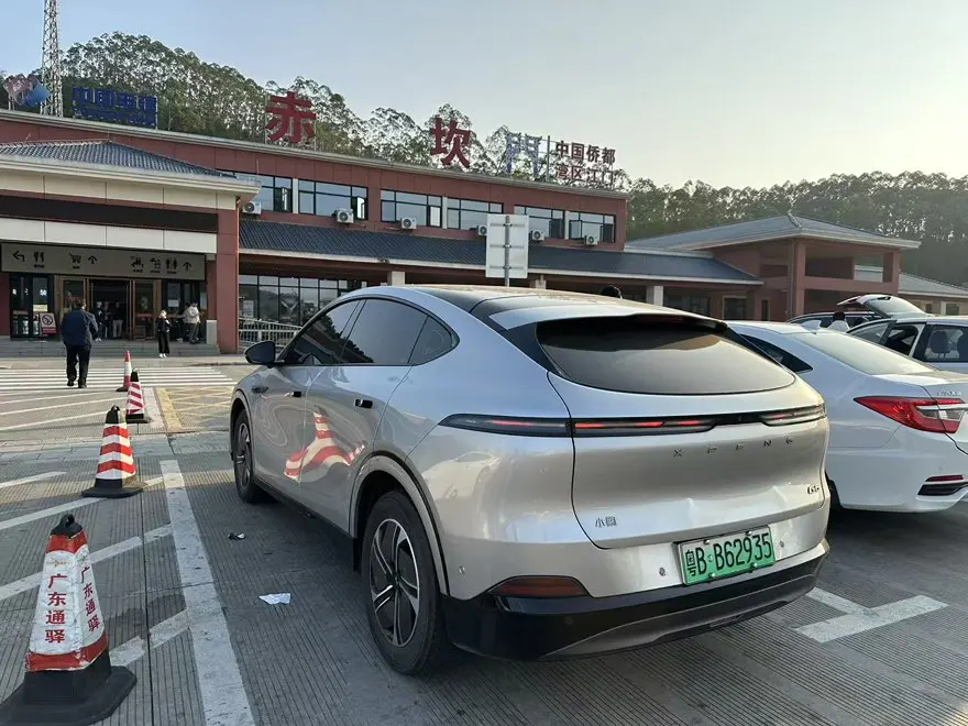

因为是元旦放假第三天,即使是高速不免费,车流量还是挺大的。中途到了赤坎服务区停车休息了十几分钟。但是没有锁车,这样便于测续航有一个完整可靠的数据。

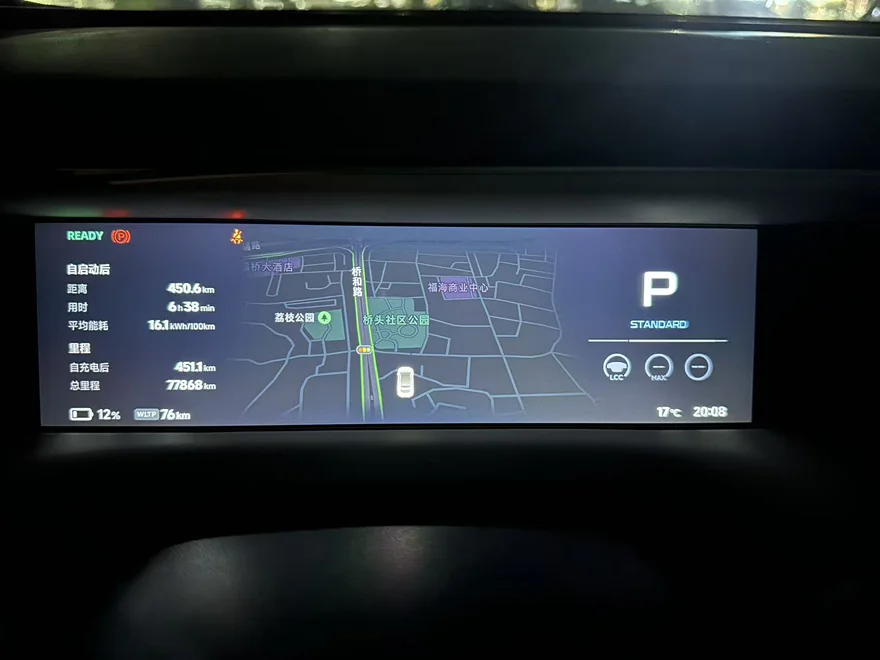

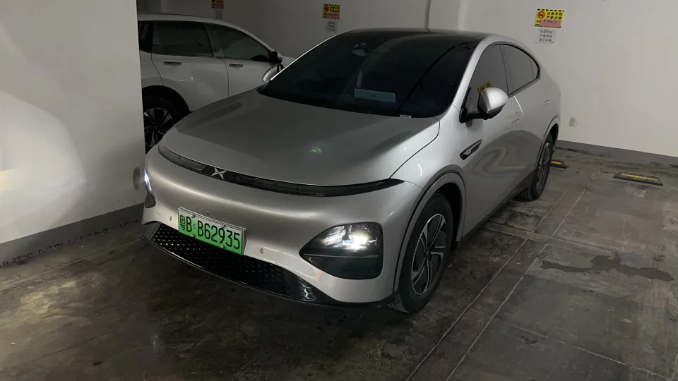

到了晚上8点零8分到达目的地。G6的仪表盘上显示,行驶了450.6公里,用了6小时38分,比原来导航预估时间多了1小时,主要原因还是元旦期间车流量大。而WLTP续航居然还剩余12%,76公里。出发前是614公里,所以一共消耗WLTP的538公里续航WLTP续航达成率是83.8%。这续航达成率还是挺满意的,毕竟是满载5人的情况下。

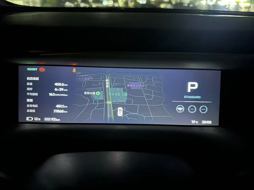

从WLTP转换成CLTC的续航剩余93公里,出发前续航是753公里,等于CLTC消耗掉660公里。所以,CLTC的续航达成率是68.3%。

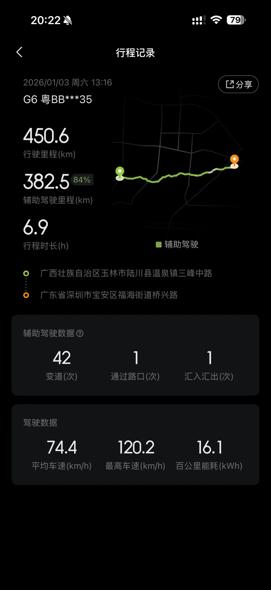

在app的行程记录看,行驶的450.6公里中。智驾占比是84%,NGP共行驶了382.5公里。
在382.5公里中,NGP变道共42次,通过路口和汇入路口各1次。
本次平均速度是74.4km/h,最高行驶速度是120.2km/h,能耗仅16.1kWh。对于高速满载的这个能耗,算是很优秀了。也不得不说NGP在对于能耗管控方面还是非常有帮助。
