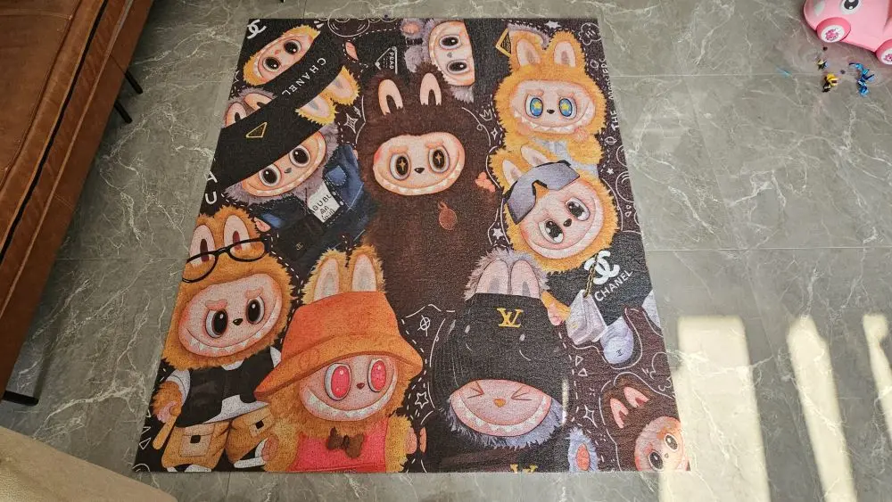

从纯电X9换到了X9超级增程,以前一直用的原车自带的羊绒脚垫,脚感特别好,但就是不耐脏,现在换车以后,成了簇绒脚垫,脚感上有了些许退步,自然萌发了换脚垫的想法。在网上看了很久也没有心仪的脚垫,无意间刷到有鹏友diy脚垫,立马有样学样,做了一个拉布布的。现在把一些小心得分享给大家:
一、需要什么原材料、怎么买原材料
1.淘宝或者拼夕夕购买145mm×180mm,厚度7~8mm的丝圈脚垫,尺寸可以私聊客服定制,图案自己按照喜好选(但是要注意图案精彩部分的布局,最好是好看的图案集中在中上部,因为座椅会挡住一部分。)

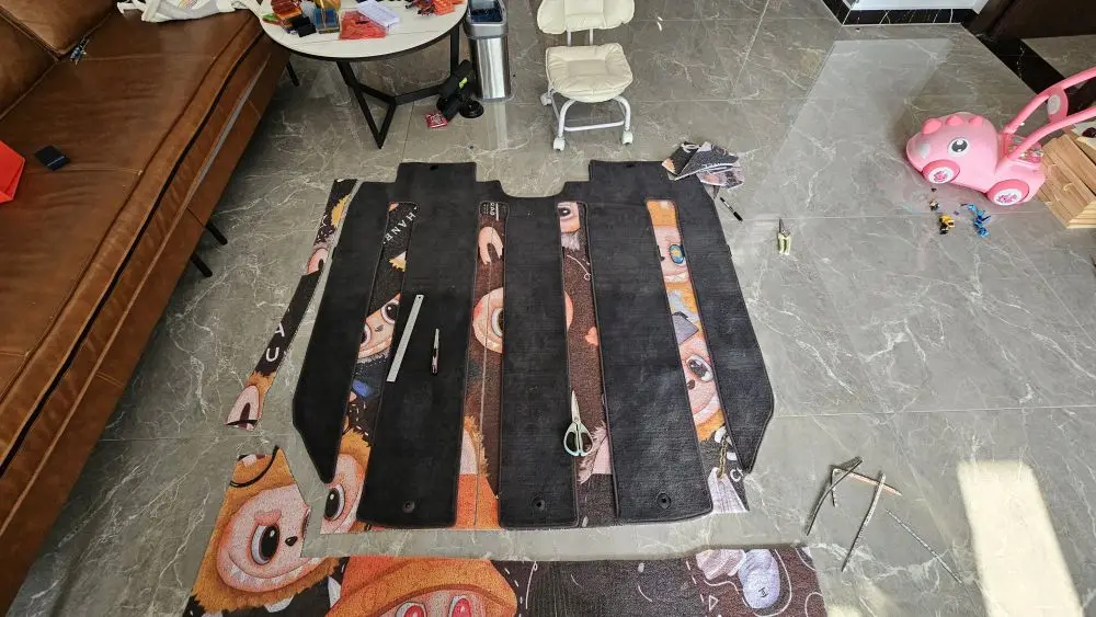

1.原材料到货后先把原车脚垫拆下来,拆的过程可以观察和了解脚垫布局以及如何穿过二排座椅。

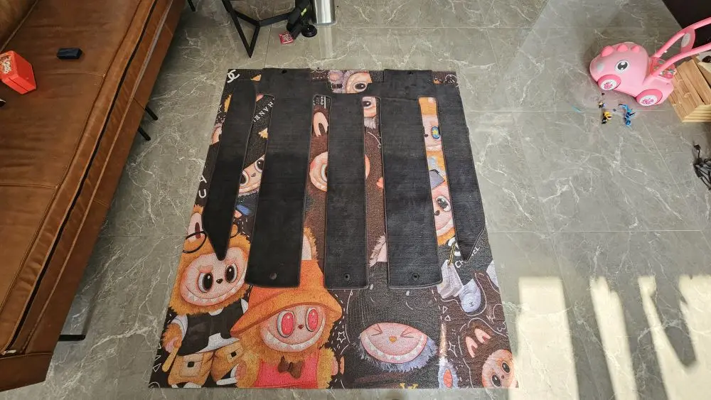

2.把原车脚垫铺在新脚垫上,用记号笔画出线,此处注意中间轨道的位置尺寸。四条轨道(最好上车用尺子量一下缝隙的开口距离),两侧的轨道缝隙是靠两边的,中间轨道的缝隙相对居中。
3.根据划线用美工刀或者剪刀裁开,拿不准的可以先裁一部分,剩下的带着工具去车上比对后再弄

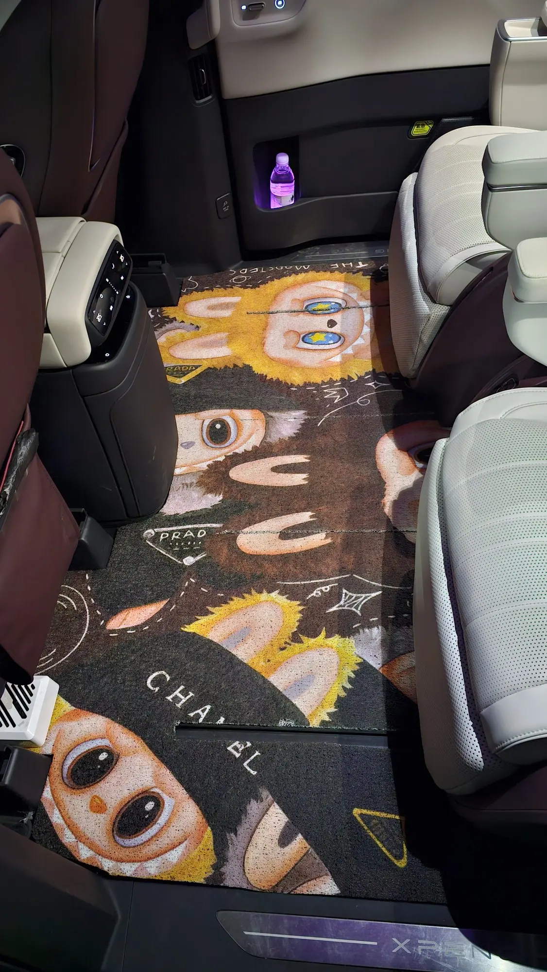

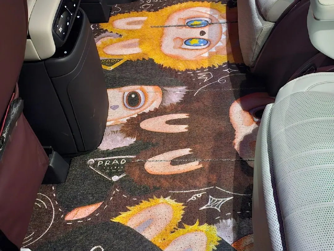

4.裁剪以后,戴上手套和钢尺,按照原车布局从第二排座椅塞过去,这里要注意别硬来,一次不行多来几次找找感觉,可以用钢尺压着脚垫,然后调节座椅让它前后移动,只要露出来了就可以在后边用手拽一下。
5.有任何不合适的地方,再用剪刀修剪
