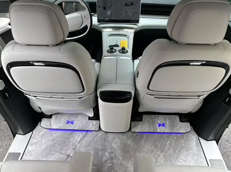

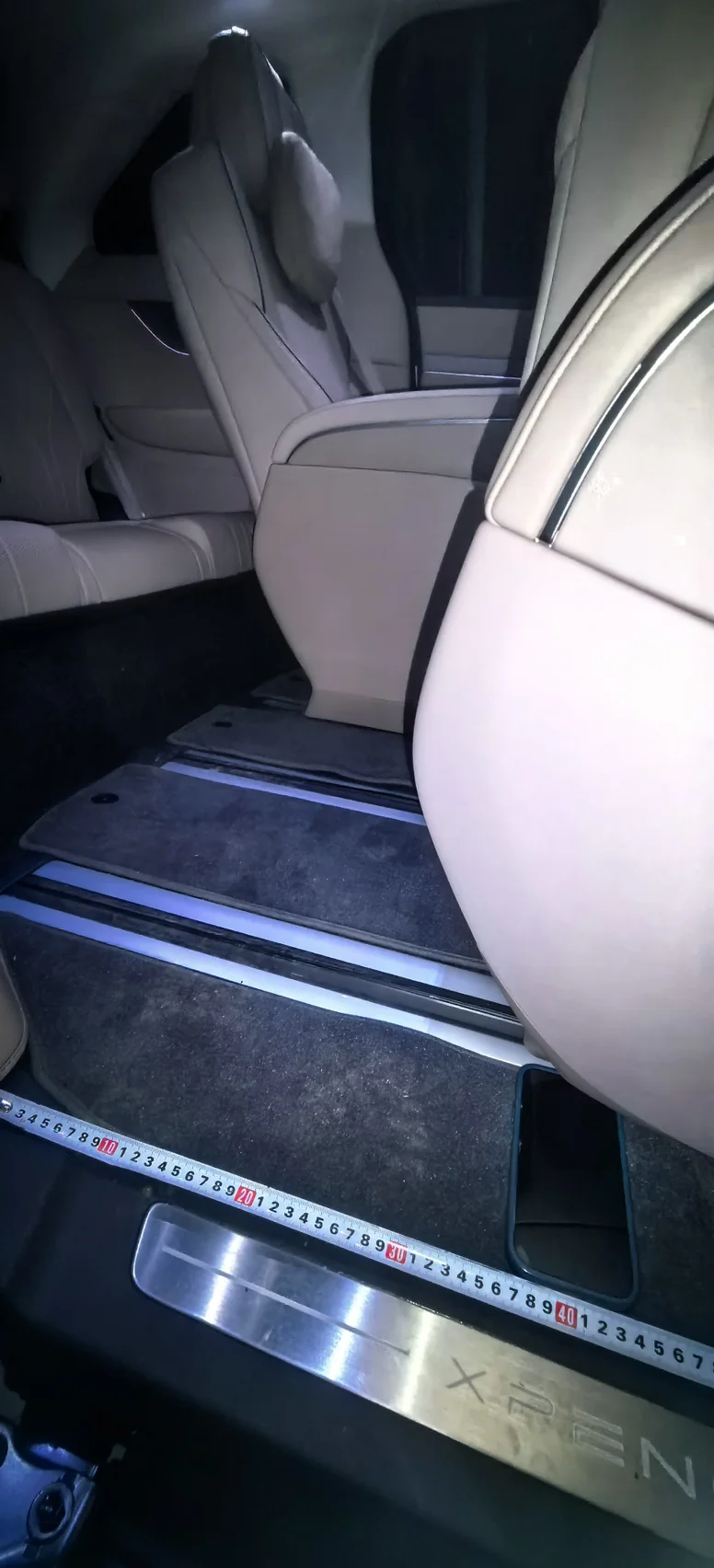

看似美好的无轨地板,网上吹得天花乱坠,一问厂家和改装店都拍着胸脯说什么不影响第三排进出!

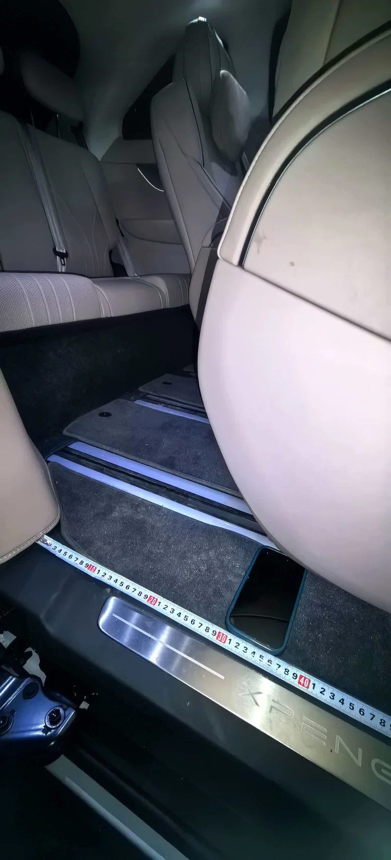

这是改之前座椅最前与靠后的距离。大概是37cm左右,后排进出哪怕是体型偏胖的人也是毫无压力(本人170cm 170斤)

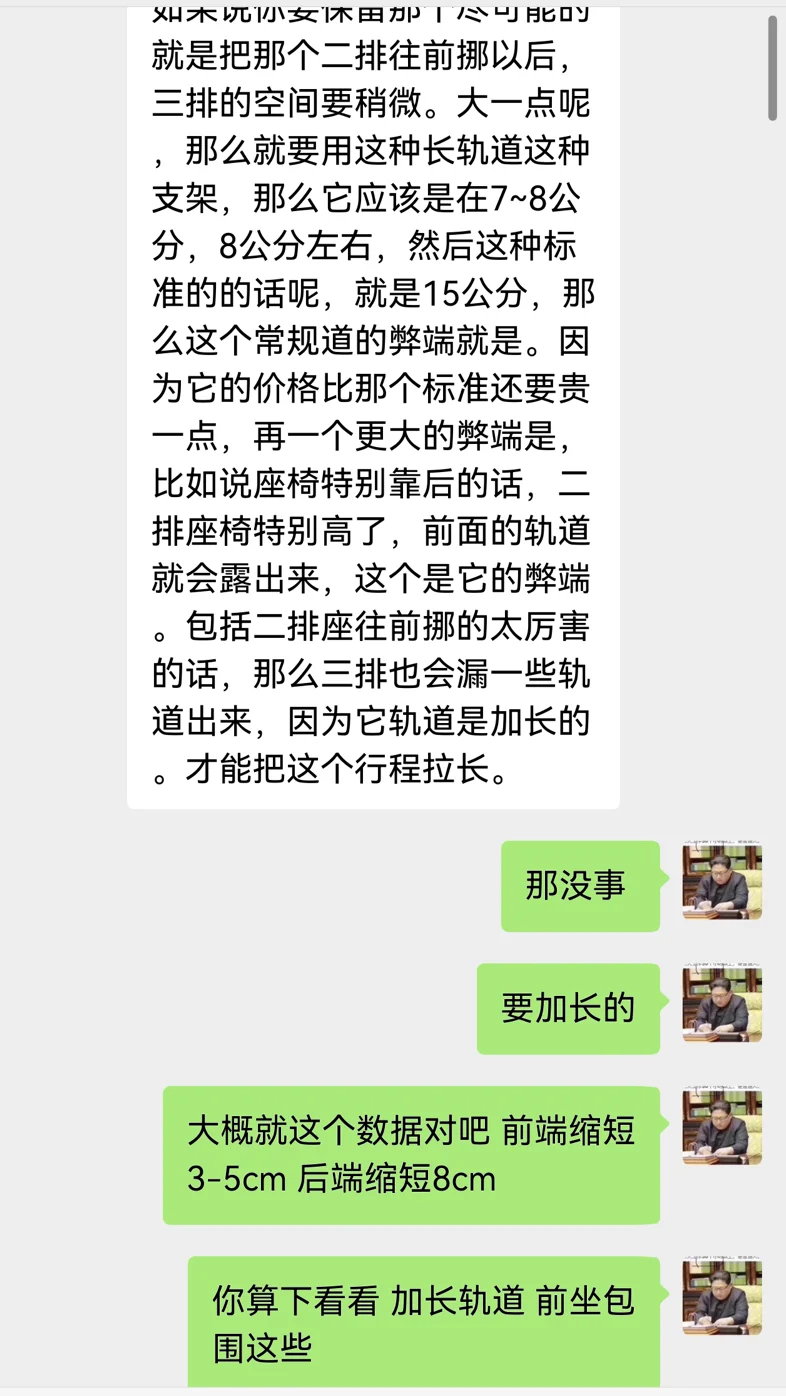

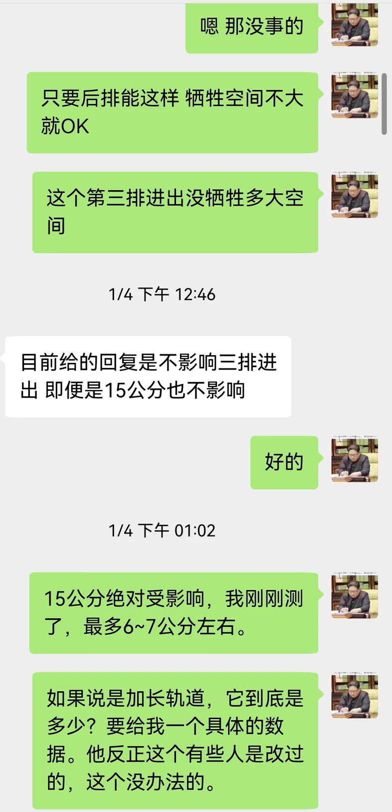

当时问改装店老板无轨地板能牺牲多少后排空间,是否影响第三排进出,老板反复拍着胸脯说不影响或者说哪怕影响可以从第三排进出,这车是服务第二排的。还说这是成熟方案,很多车都改了,都没事。你这里怎么会出事了?
在我再三追问下才去跟我找厂家核实这个尺寸,最后得到的结论是最多会牺牲7-8cm,哪怕是牺牲15cm也不影响。
厂家和改装店总会有一堆理由来跟你说不影响,打马虎眼,为了最精确的数字,我都用尺子量了。大家记住改装店当时说哪怕牺牲15cm也不影响。
而且是反复强调最多6-7cm,说实话一两厘米误差也能接受,因为之前把座椅调整到30cm位置测试过,本人也能进出,只是没那么顺畅。

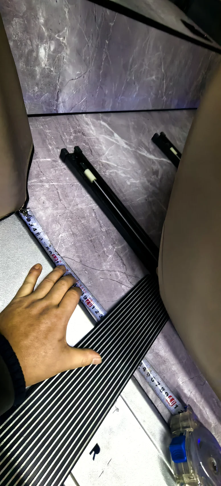

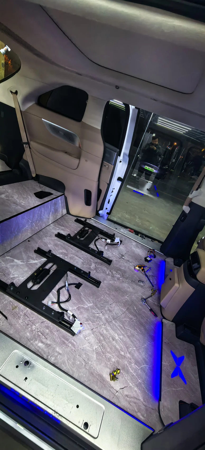

最后改出来的就是23cm,37-23=14cm,由于增程的座椅比纯电的靠外,所以这个空间根本没法进出,偏瘦的人进出会卡腿,我这种体型偏胖的人会卡人。
再去问马上就说7-8cm是座椅下轨道往后的距离,不是座椅的,然后拆了的轨道没法退,装上了的没办法再改。建议你就接受这个方案。
目前已经准备拆了重新装回有轨方案。不管花多少钱多少代价也要改回来。
