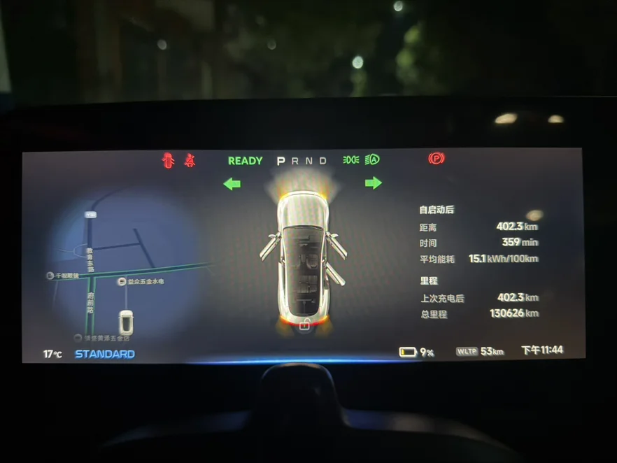

⑴续航方面:对于跑了13万公里的P7来说,问得最多得依然是电池续航问题。在P7超过13万公里中,刚好跑了一次402公里的高速长途,我的P7是670N版本,电池是80.9度电,在WLTP满电576公里的情况下开始跑,到达目的地还有53公里续航。同时,在满载5人的情况下跑高速依然有七七折的续航达成率。
*这也意味着,我刚提车的时候跑的高速长途续航和现在13万公里的续航达成情况相差无几。

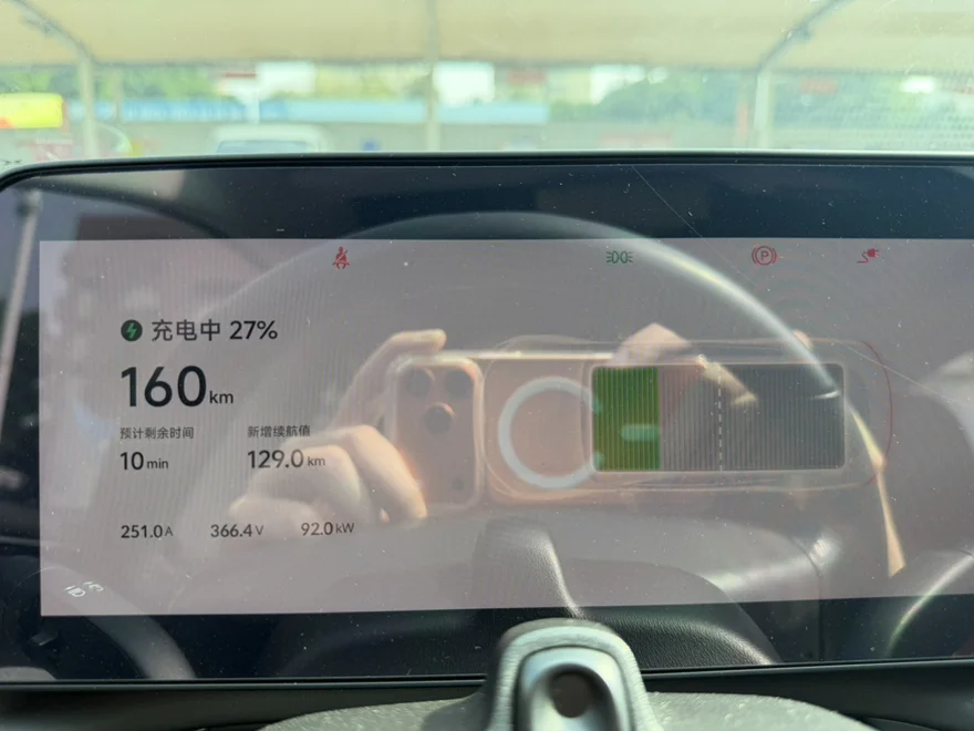

⑵充电速度:电池除了续航问题问得比较多外,第二问问得多是充电速度有没有慢下来?我的回答是“并没有”。在我前段时间用快充实测,充电速度依然能达到92kw速度。
*这也意味着,充电速度功率不会因为公里数增长而下降。同样,和刚提车那会的充电速度一样快。
