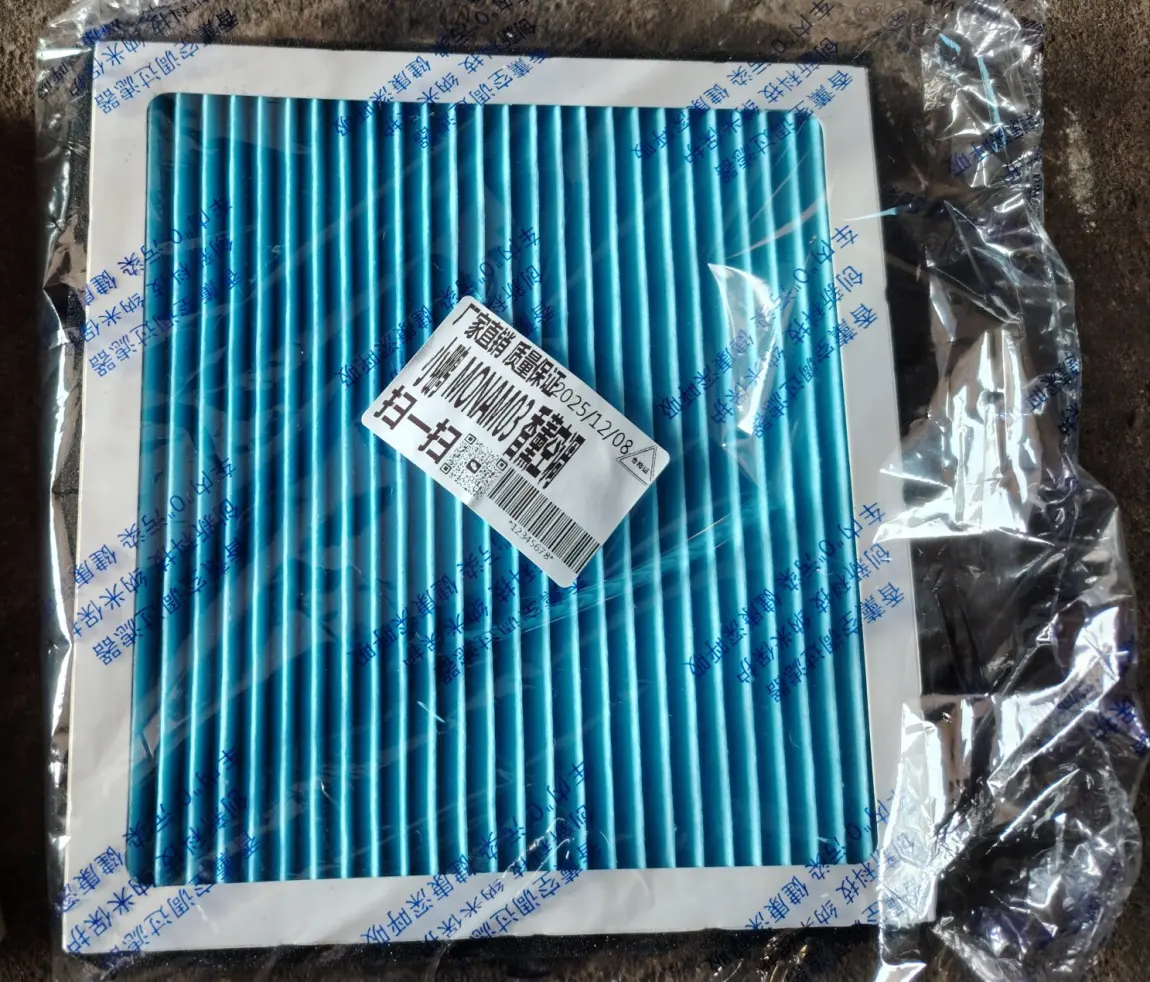

已经25000+公里了,决定自行更换,于是拼夕夕下的单,说什么N95,试试。

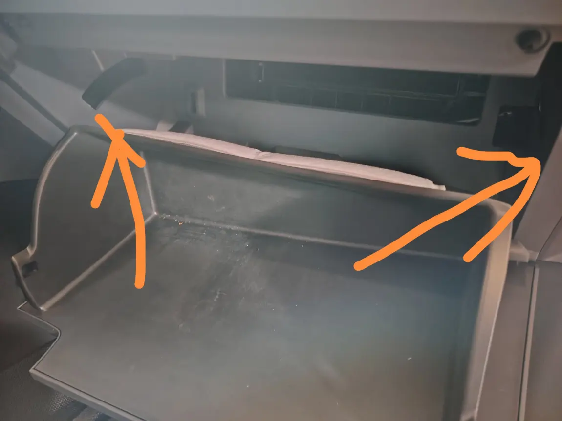

看一下更换视频,真要自己动起手来,还不是那么轻松,03的手套箱好紧,要不少力,但不能用蛮力,往两边挤压,同时往下拽,就可以了

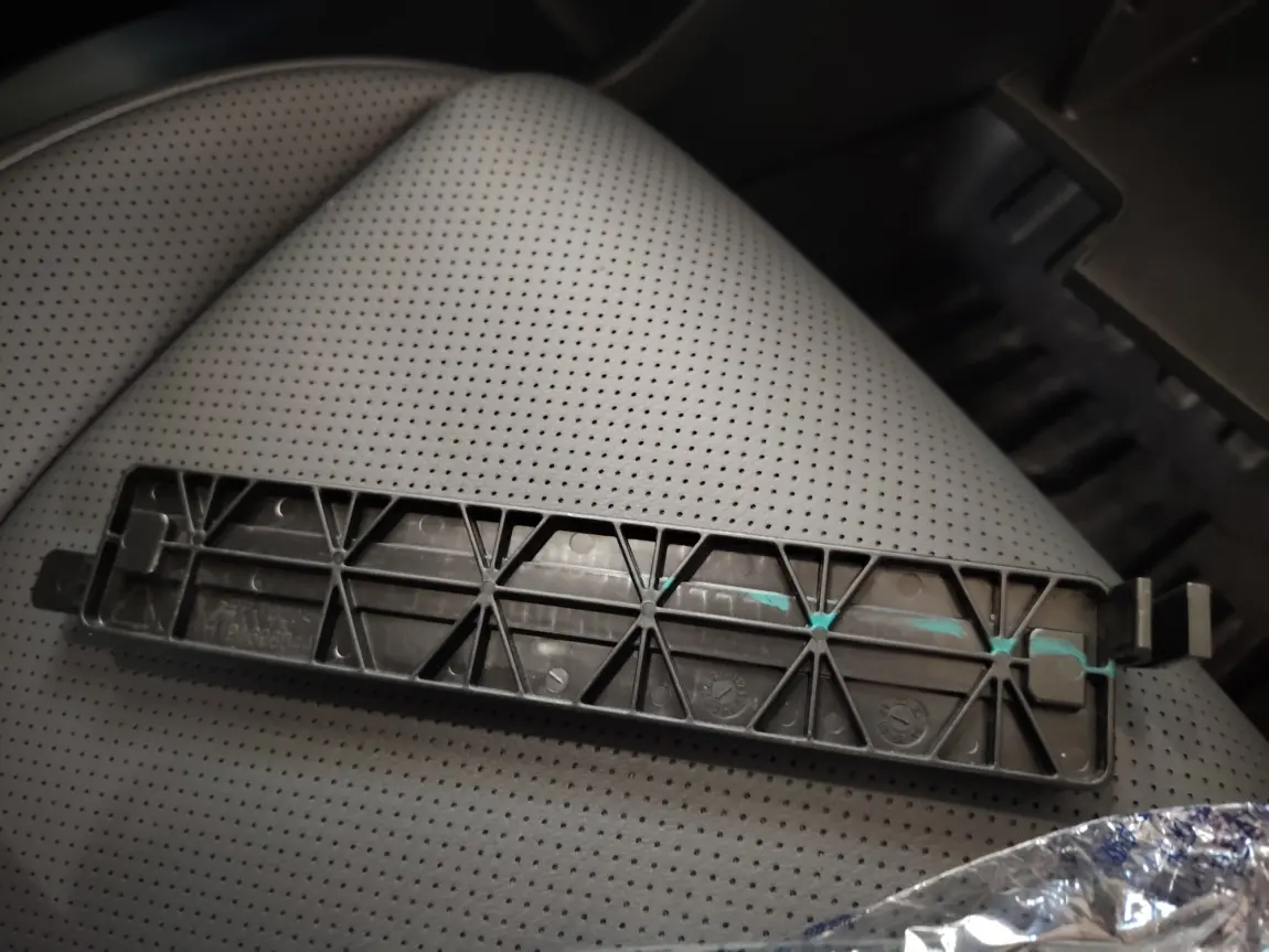

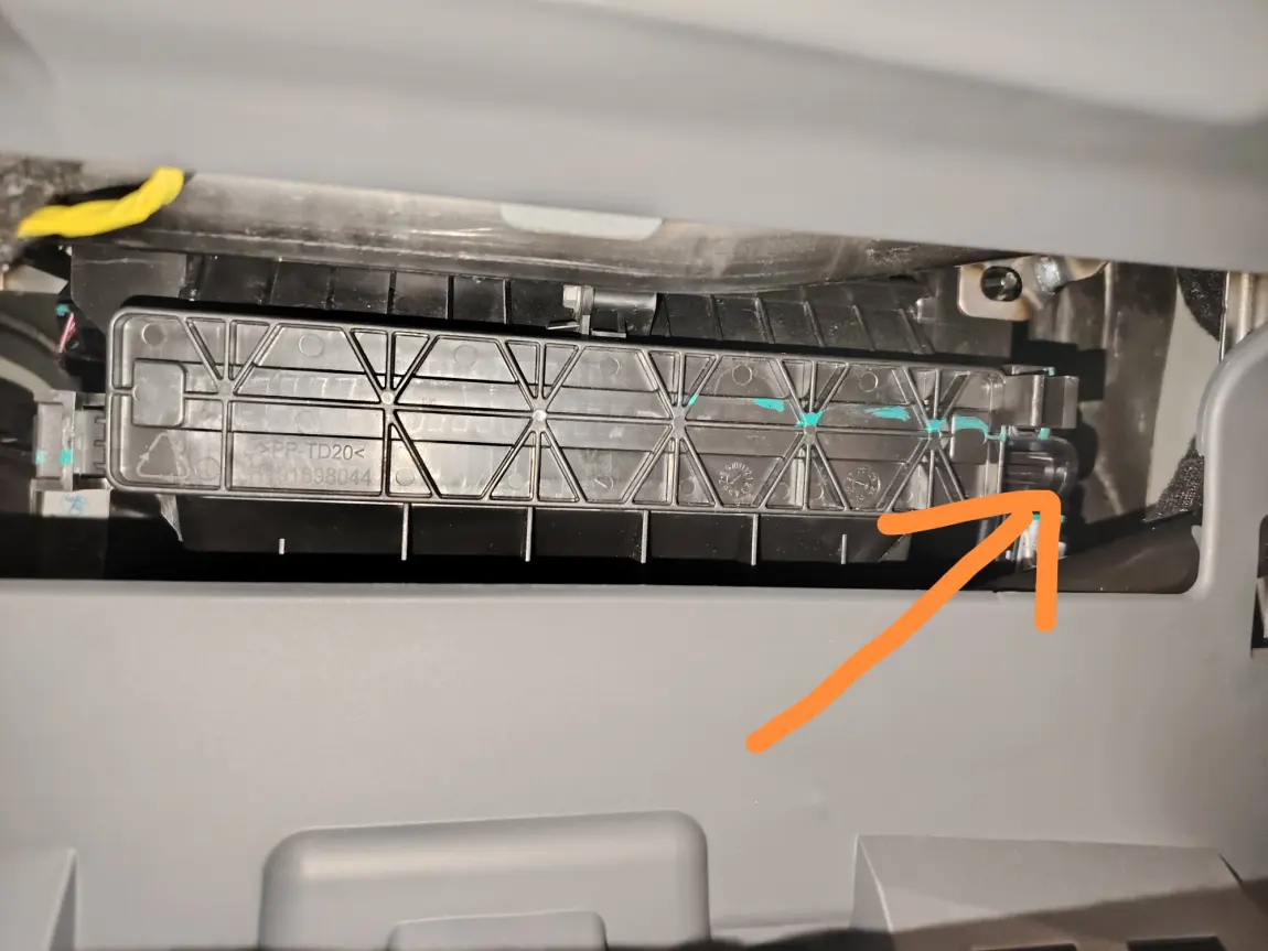

然后捏住下面这个卡扣,往怀里拉

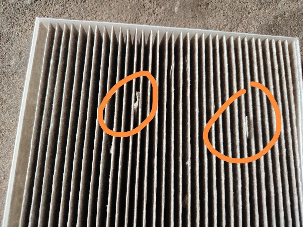

滤芯轻松就拿出来了,原厂不看不知道,都掉皮了,建议鹏友,不要等到保养时更换,可以提前换哦
