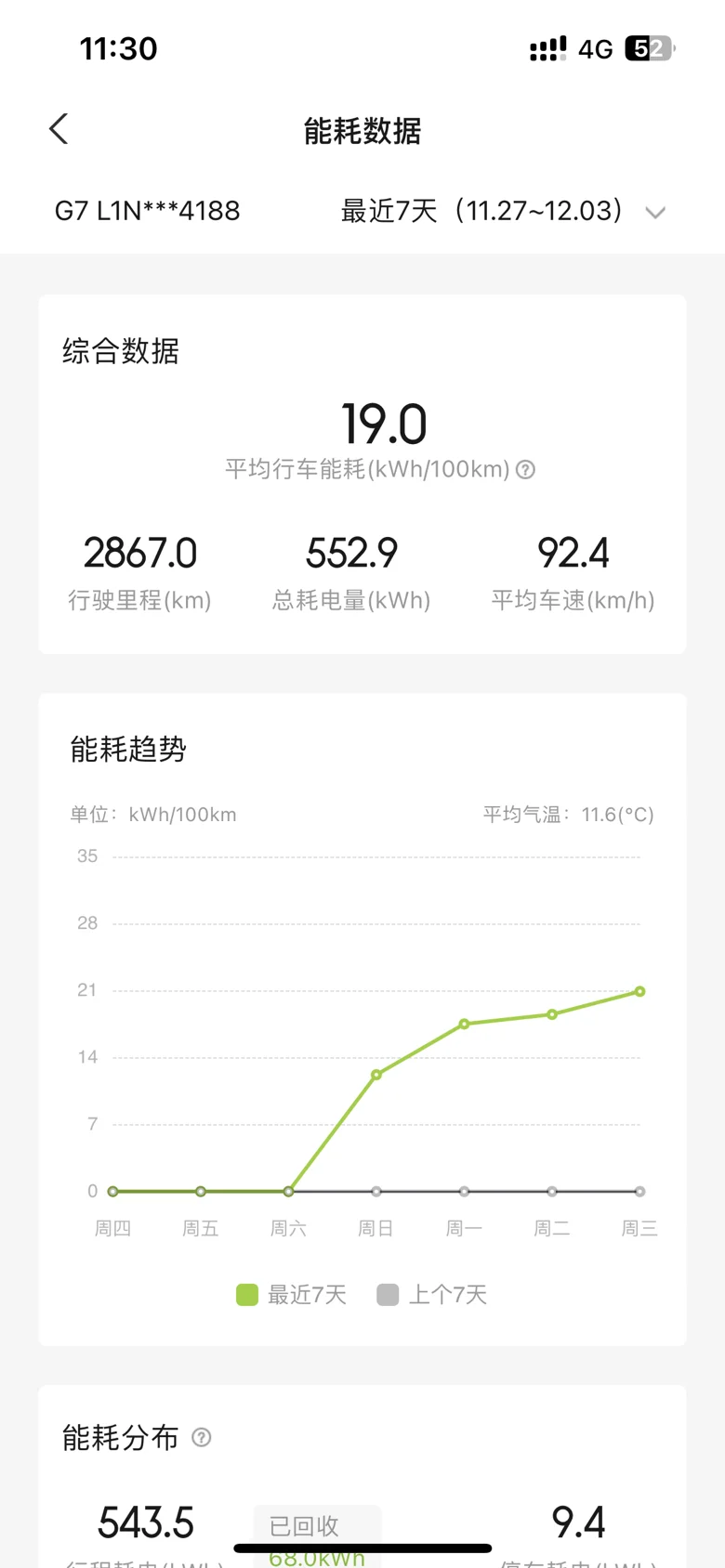

1号到3号我跑了2867公里,总耗电553度,平均能耗19kWh/100km,平均车速92km/h。全程高速基本车少的路况都120km/h-130km/h的跑,平均车速能看出来。

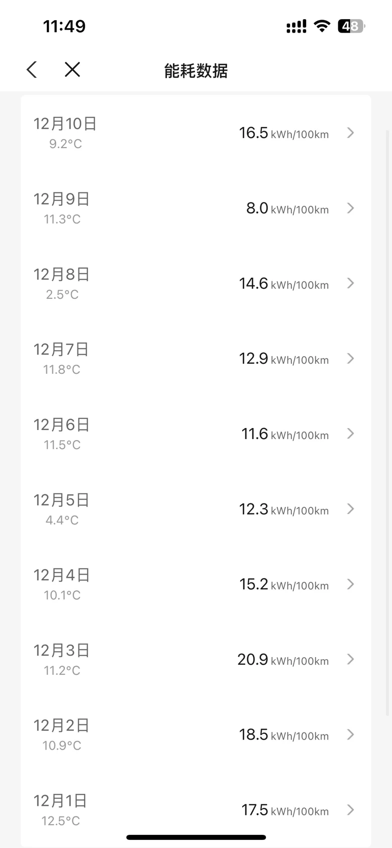

再看单日的波动,4号开始就是正常通勤来回70km路程的能耗,有图片大家可以看看

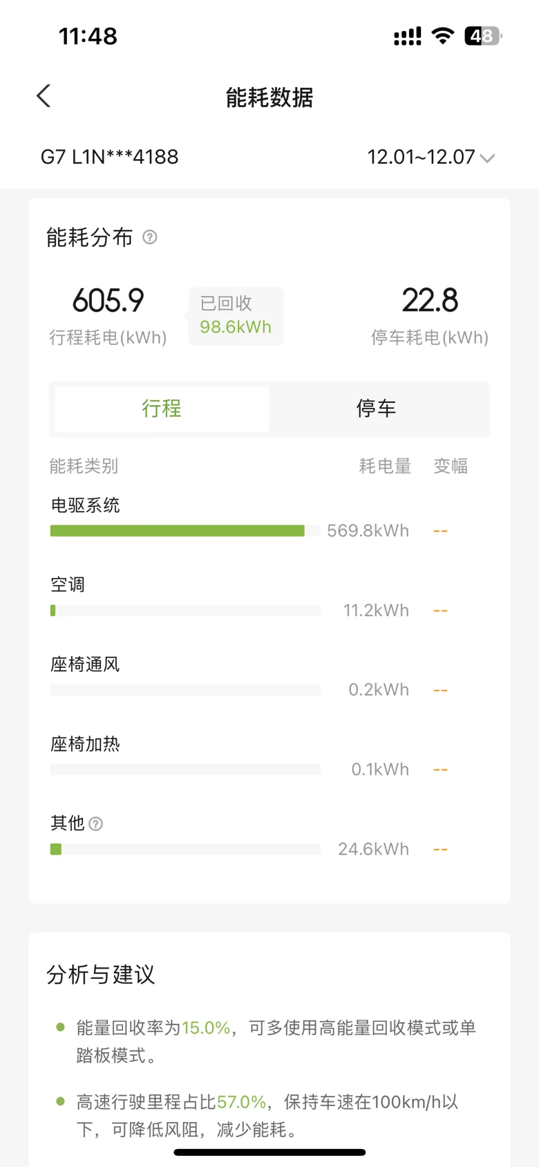

还有能耗构成这块,我也瞅了瞅:电驱系统占了94%的耗电,空调才用了11.2度,空调我是来回全程都开着23度最低风速。不得不说G7的热泵空调是真给力,北方冬天开暖风也没咋费电。停车耗电22.8度,占比3.6%,在服务区睡过两次觉,也是不下电开空调,电池保温这些损耗还能接受。
能量回收率才15%,我试了能量回收中度,有点受不了,低能量回收还行,没什么不适。
总的来说,G7在洛阳冬天的表现,我觉得挺真实的。市区通勤的话,能耗能压到13度左右;跑高速只要把车速控制在110km/h以内,能耗基本能稳在15度上下。北方的车友们可以参考下,冬天开纯电,选对路况和开法,能耗其实没那么吓人~
