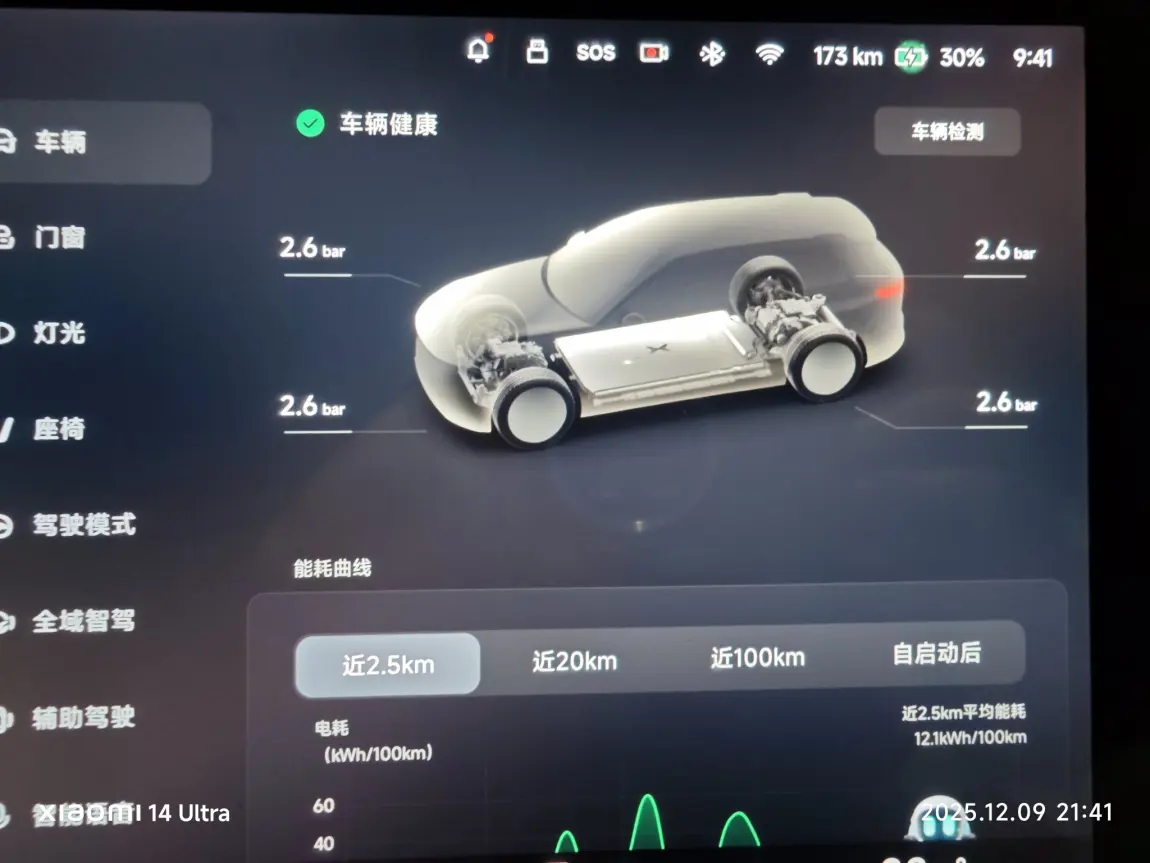

🌷首先是轮胎的胎压🛞
电车因为胎压本来就比较高,所以胎压受温度影响下降得也非常厉害,我这边建议城区胎压在2.7往上,高速的话就不要超过太多,保持在2.7就行,这样得话车子的一个续航能好不少。

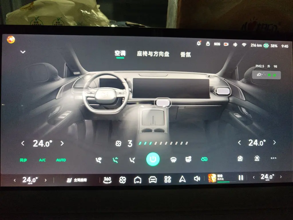

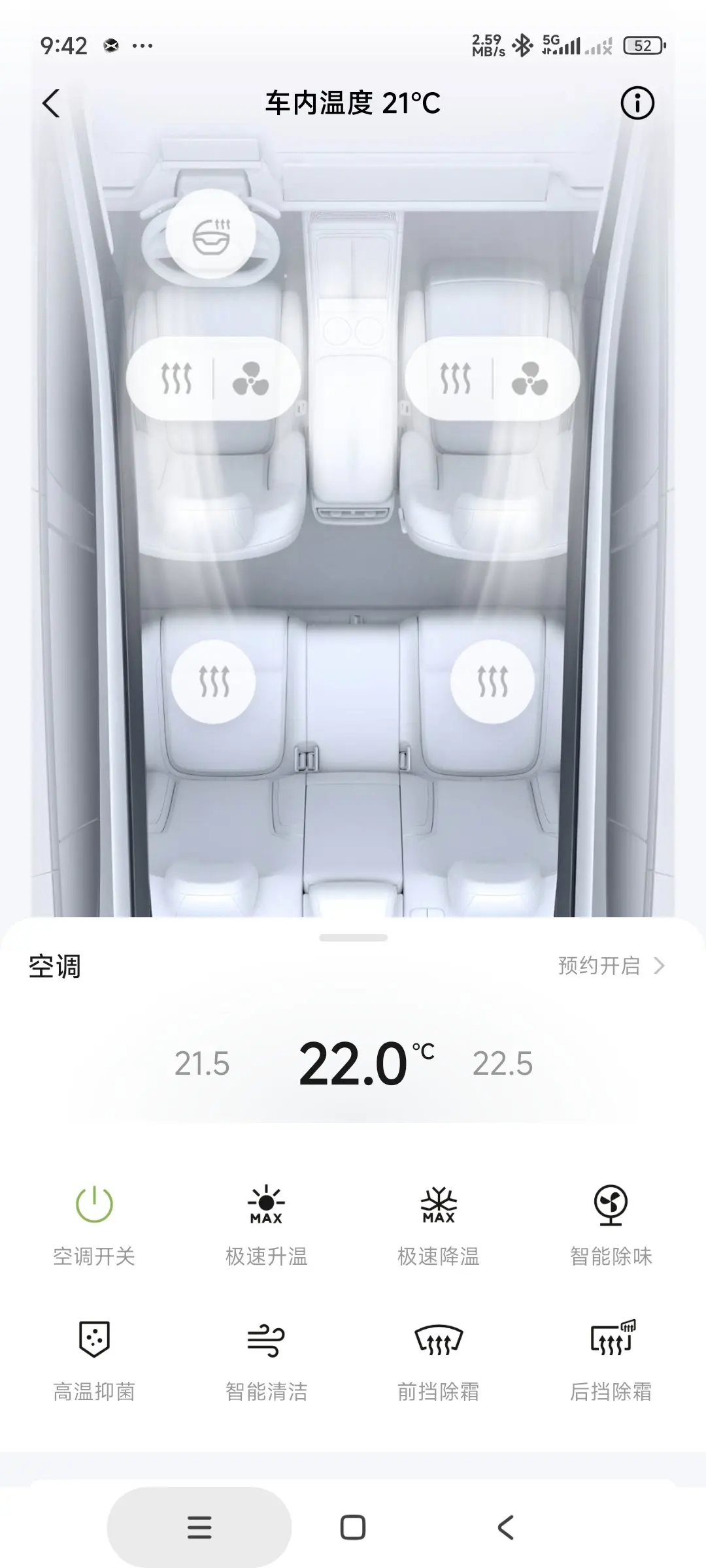

🌷然后就是空调
空调的话建议温度不用调太高,24 25最适宜,太高的话,一方面费电,另一方面人也会燥热的不舒服,我日常就是保持在24度的样子,也不要一边开又一边关,平时上下班可以提前打开空调,打开座椅加热和方向盘加热,这样上车整个人都暖暖和和的。

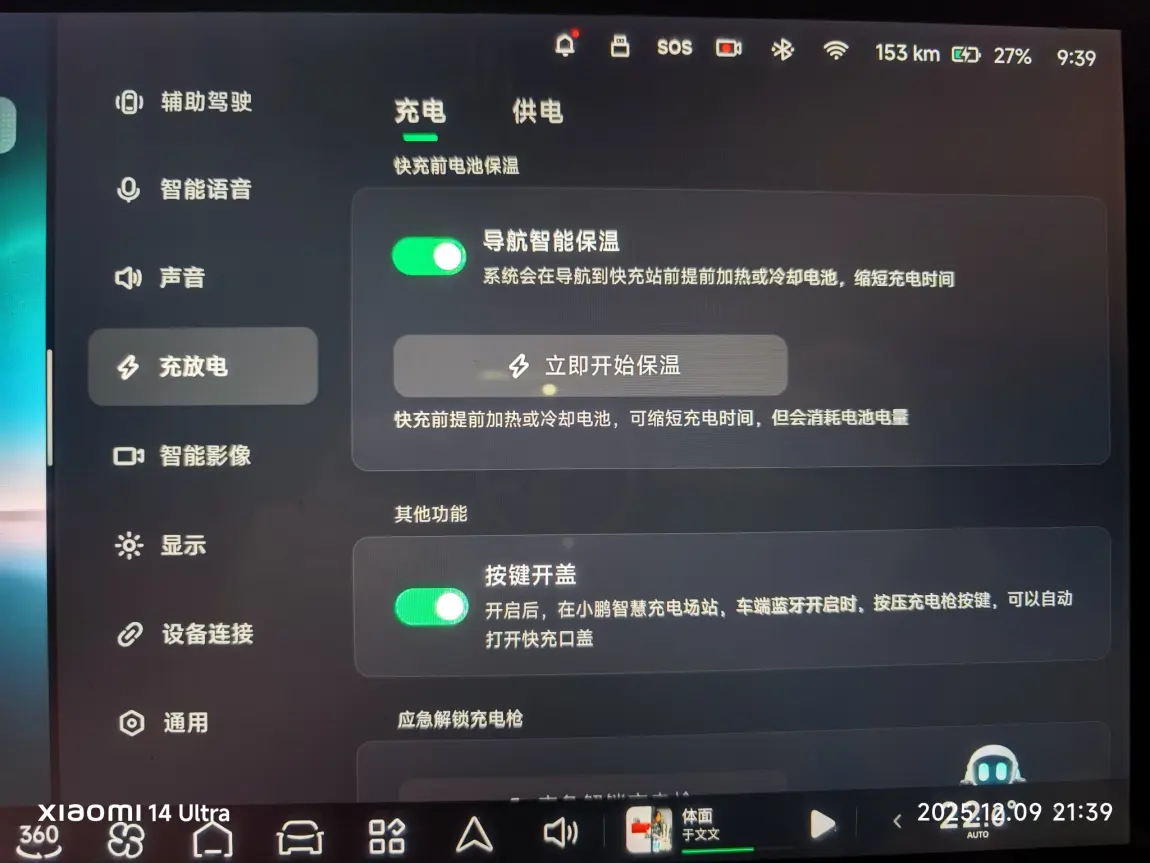

🌷另外就是小鹏得几个电池保温的功能🔋
1⃣充电前电池预加热
冬季充电,因为温度比较低,所以到充电站充电,还需要先加热电池,然后充电速度才能提起来,所以充电就会慢一点
这时我们可以开启小鹏的智能导航预加热,当我们导航到小鹏超冲桩充电时,车子就可以提前对电池进行预加热,等到充电时,就可以更快速的充电
在寒冷的冬天,也建议大家开启小鹏的一键插拔,拔枪自动打开充电盖,插上自动充电,拔枪自动结算,又快又狠,寒冷的冬天不用在车外手冷扫码。

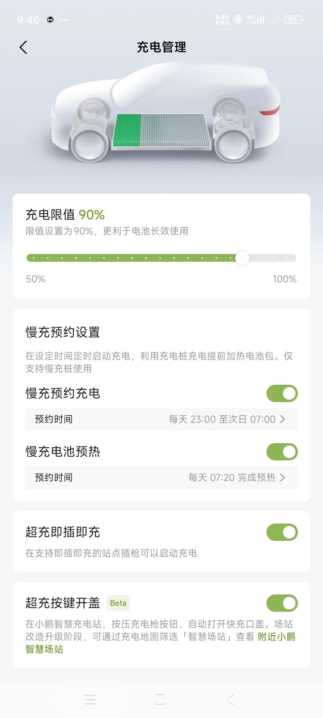

2⃣第二个就是家冲的电池保温
冬天跑长途一定要开启这个功能,可能平时市区体验还不明显,但是长途还是比较明显的,打开这个家冲桩的功能,我基本上长沙到邵阳哪怕是冬天也不需要中途补能,这种方式能有效减少电池在低温环境下的热量散失,将电池温度维持在最佳区间(例如0℃左右),从而提升充电效率、延长续航里程并保护电池寿命
