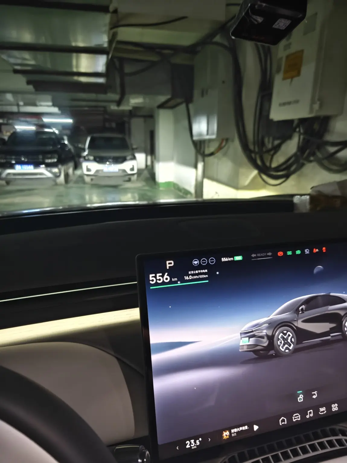

远程温控是“神器”:
秘诀:养成用车前10分钟通过小鹏汽车App远程开启空调的习惯。上车就是温暖如春,方向盘和座椅也不再“冻手冻脚”。还可以设置定时开启,每天固定时间出发都不用手动操作。
巧用“极速升温和“速暖”模式:
部分车型有“极速升温”或专门的冬季模式,能快速提升车内温度,可以刚上车时使用,温度上来后调回自动模式。
