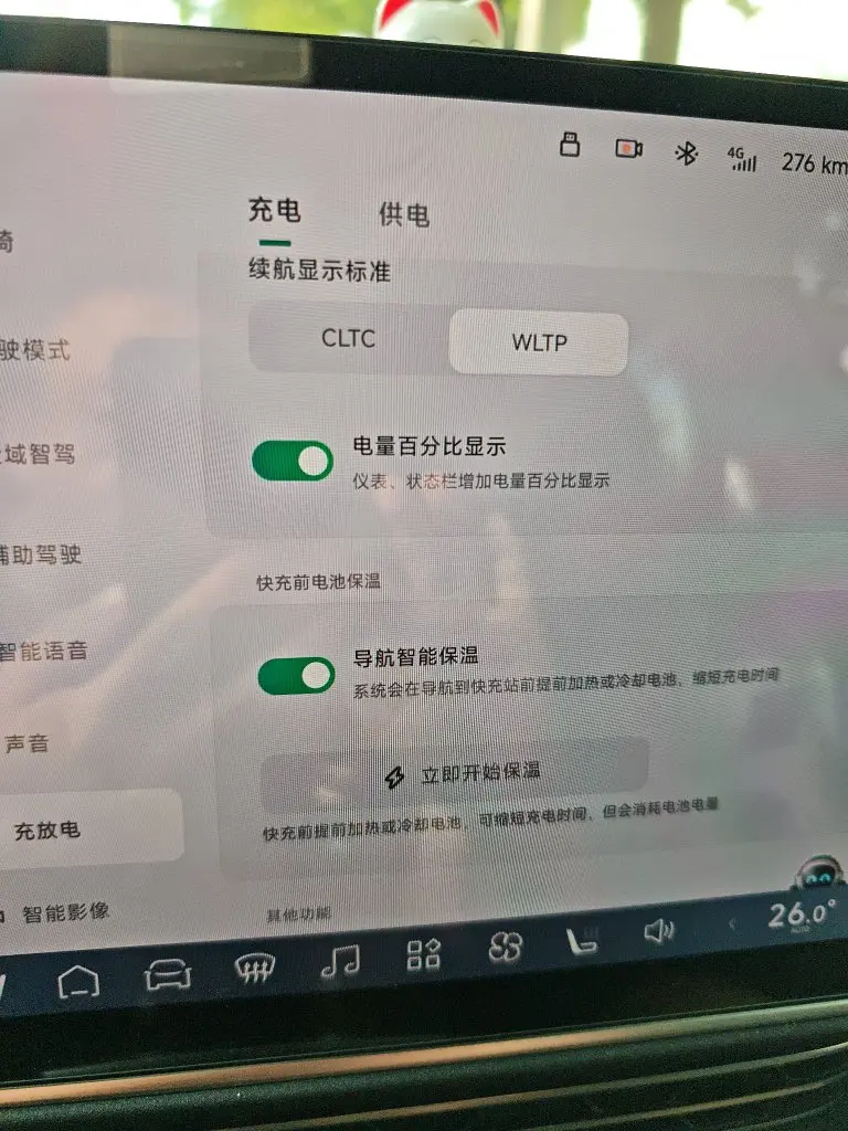

1. 准备直流快充前:这是它的老本行。在您导航至充电站后,车辆一般会自动触发电池预热。如果没触发,建议您手动在APP或车机上打开。预热后的电池,充电电流会大得多,原本需要1小时的充电时间,可能缩短到40分钟,不仅省时,也省钱。

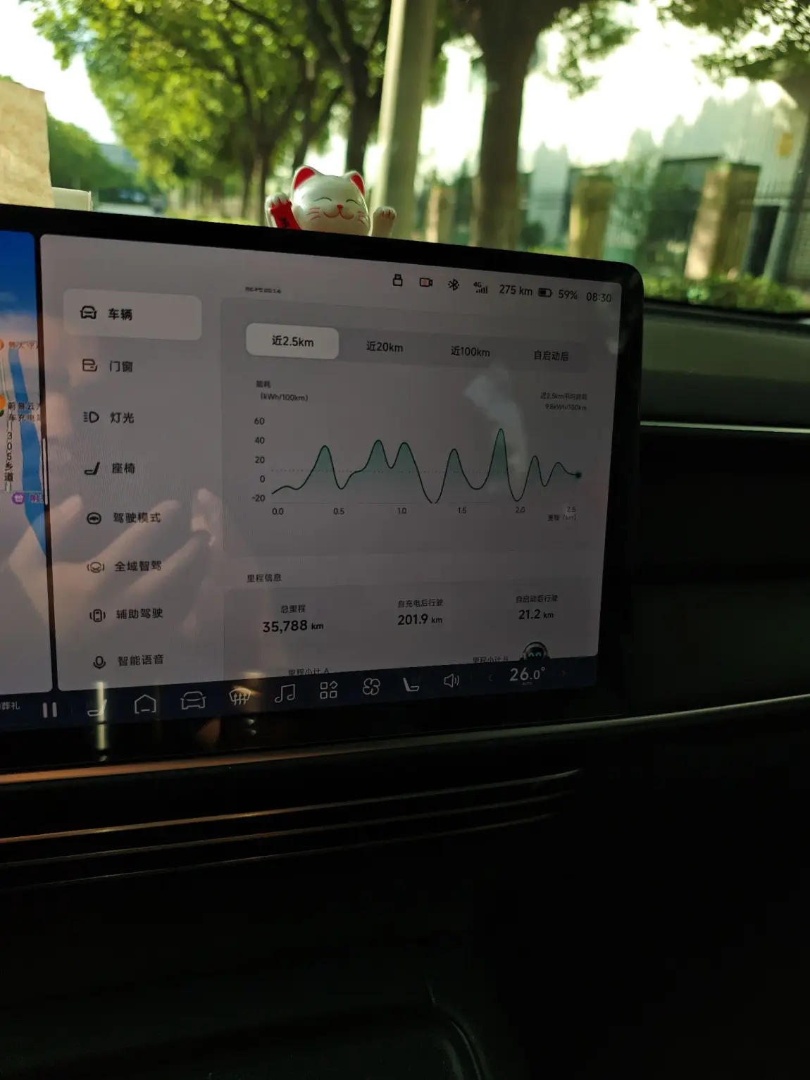

2. 日常出发前:这是我强烈推荐的“隐藏用法”!比如您早上9点要出门,可以在8点40分左右,通过手机APP远程开启“电池预热”功能(通常在“电池”或“充电”设置里)。它会将电池包加热到最佳工作温度。这样当您开车时,会发现动能回收立即生效:冷车时动能回收条经常是灰色的,无效能。预热后,从出地库第一个路口开始,强大的动能回收就能帮您减速并回收能量。续航显示更真实:表显续航不会再“虚高”,而是变得非常扎实,让您心里更有底。能耗显著降低:实测,预热后出发的前20公里能耗,能比冷车直接开降低20%-30%。

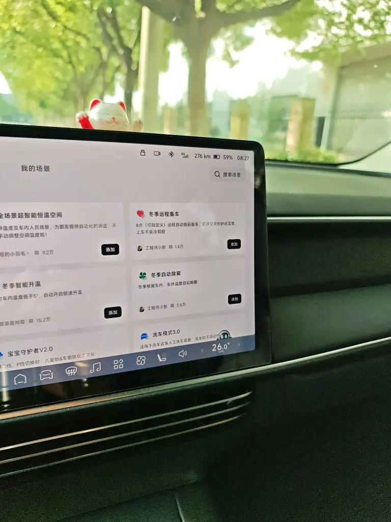

定时开启:如果您作息规律,强烈建议在车机或APP里设置“定时出发”。比如工作日早上8点出发,您可以设定7点50分自动开启空调。车辆会智能地计算加热时间,用最经济的方式让座舱达到设定温度。

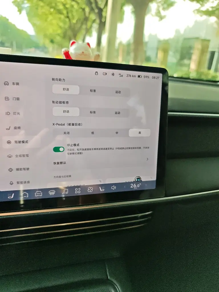

首选“经济+高回收”模式:冬季路面附着力低,激烈驾驶本就危险。切换到经济模式,车辆的加速响应会变得更柔和,这不仅省电,也更安全。配合高动能回收模式,养成“预判式驾驶”的习惯——远远看到红灯就松电门,让车辆自己平滑减速,把动能尽可能地回收回来。这套操作下来,能耗想不低都难。
