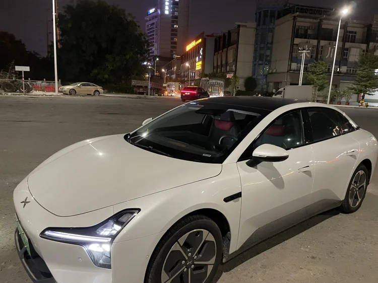

1⃣️进入冬季后,停一宿被冻掉几十个电都算正常现象了,如有条件的停车建议选择地下车库并且安装家用充电桩(冬季车辆充电次数增多,减少在外等待时间)白天开车掉电也快,因为空调制热耗电太大,座椅加热也是耗电的一部分,但我觉得还是比打开空调要省的多,所以我都是准备出门时候先远程打开急速升温模式,待进入爱车之后,关闭空调直接打开座椅加热,这样可以省挺多~如果长途必须开空调,人体适应温度为22-26度为宜,打开内循环,避免车外冷空气进入~
2⃣️及时检查胎压,胎压过低会自动报警,小鹏G3冬天胎压应保持在2.5,胎压过低也会造成续航里程减少。平时洗车或者去售后的时候可以顺便加压,也可以自己在家动手,随车充电泵还是很好用的,女生也能简单上手。打完气后出去开几圈就自动校准了。
