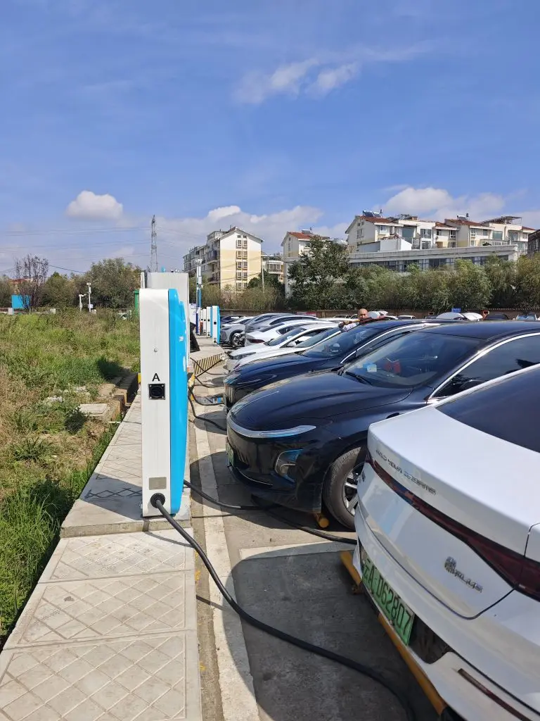

⭐充电要“趁热打铁”:刚开完车别熄火就充,此时电池温度高,充电效率提升50%;优先选地下车库或室内充电桩,比露天充电快1.5小时,还能避免电池冷浸。
⭐避开低温时段:别在凌晨零下时充电,优先选正午11点-下午3点,环境温度高5℃,续航就能多10%;充到80%后速度会变慢,日常通勤够用就停,长途再充到90%,保护电池又省时间。
⭐长途补能有妙招:导航设充电站为目的地,小鹏会自动适配电池温度,临近站点保持匀速,30%-80%快充最快仅需20多分钟;充完别马上拔枪,让电池保持通电,出发时能维持15℃以上,减少续航损耗。

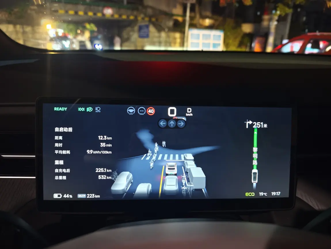

⭐驾驶要“温柔”:避免急加速、急刹车,不然续航直接缩水25%;时速稳定在60-80km/h,开启单踏板模式回收动能,续航达成率能提高18%;雪天路滑,用经济模式+缓踩刹车,既安全又省电。
⭐空调这么开,省电不降温:行驶中温度设22-26℃,开启AUTO+AC+内循环,先用座椅加热,再逐步提升舱温,比单纯开热风省8-12%能耗;有雾时切外循环散雾,雾散了切回内循环,安全又高效。
