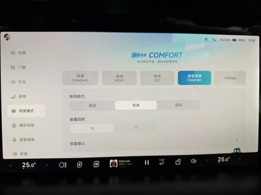

谈及驾驶模式,小鹏P7的五种选项各有特色,此前我最常用的是运动模式和标准模式:独自开车时,运动模式+高能量回收的组合能带来强烈的推背感,方向盘转向精准,超车变道时的操控乐趣十足;车上有乘客时,会切换到标准模式+低能量回收,既能保证动力响应不拖沓,又能减少能量回收带来的轻微拖拽感,平衡舒适与能耗。

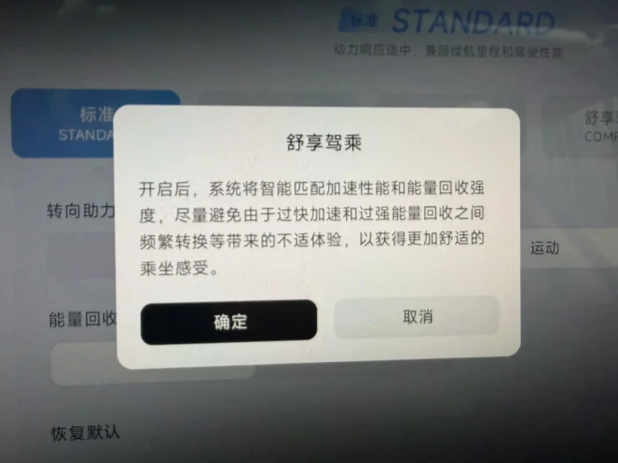

而这次实测的舒享模式,此前我只用过寥寥几次——它的特别之处在于能完全消除电车标志性的拖拽感,松开加速踏板后,车辆的滑行状态几乎和油车无异,对容易晕车的乘客极为友好。但是驾驶方式会很大的变化,这也是我之前少用的核心原因,总怕没了能量回收的补能,续航会撑不住长途。

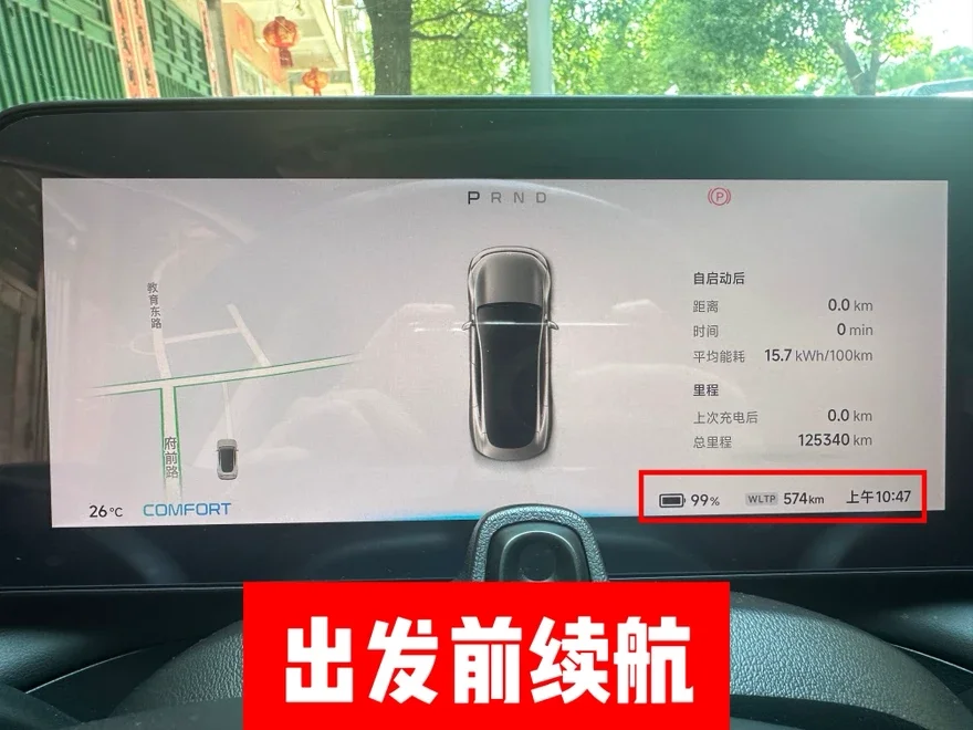

出发前的准备阶段,我格外注重数据的严谨性,毕竟实测的核心价值在于“可追溯、能参考”。我将车辆WLTP续航充至满电状态的574公里,此时车外温度稳定在25-26℃,属于电车能耗表现较友好的区间。

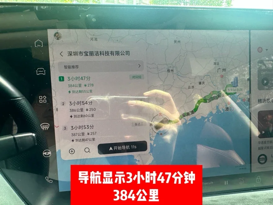

车上载有3名成年人,行李虽不多但也模拟了日常家庭出行的载重情况。通过P7中控设置导航时,系统显示全程384公里、预计耗时3小时47分钟,还预估到达深圳后剩余续航55公里——这个预估值成了我此次测试的重要参照,也让我对后续实际表现多了份期待。

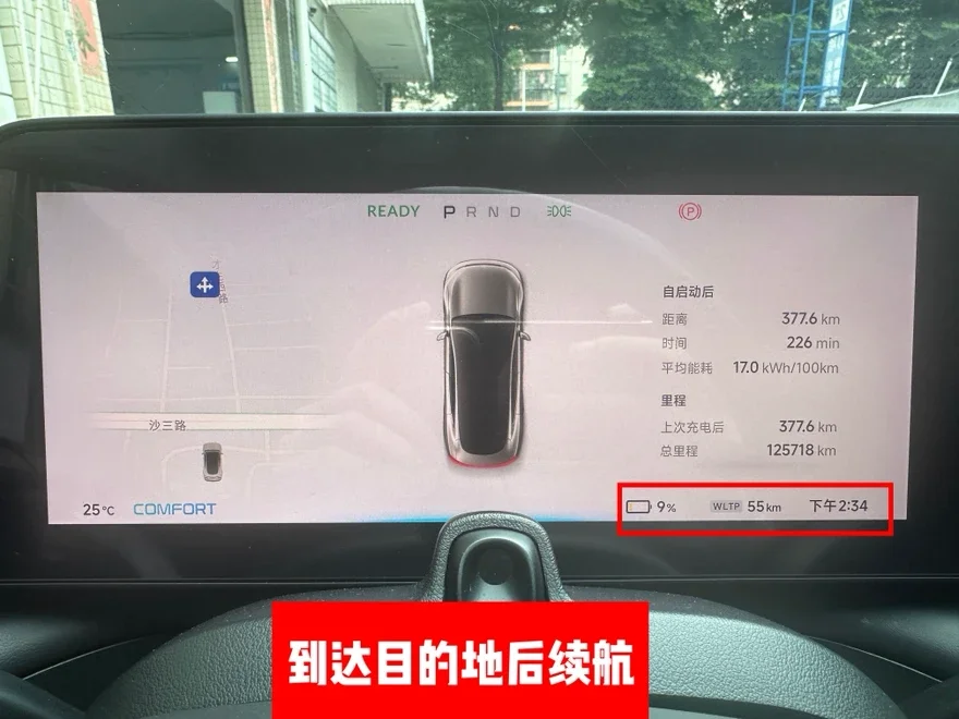

下午2点34分,车辆顺利抵达深圳目的地,仪表盘上的数字让我格外惊喜:总行驶里程恰好378公里,与实际路线里程完全一致;驾驶时长226分钟,和导航预估的3小时47分钟仅差1分钟;最关键的剩余续航——55公里,竟和出发前导航预估的数字分毫不差!这个精准的结果,瞬间打消了我对“无能量回收续航崩盘”的担忧。再计算续航达成率:出发时WLTP续航574公里,到达后剩余55公里,实际消耗519公里,而实际行驶378公里,折算后达成率约73%。为了验证这个数据的参考价值,我翻出此前开启能量回收的高速行驶记录,发现两次的续航达成率基本持平,这意味着关闭能量回收后,小鹏P7的续航并没有出大幅下滑,两者的差异微乎其微。

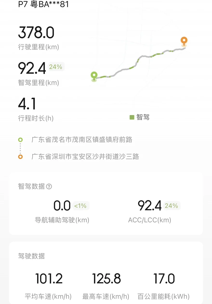

从小鹏的app行程记录来看,开启舒享模式的P7,一共走了378公里,其中智驾开了92.4公里(速度120左右),最高车速是125.8km/h,平均速度也来到了101.2km/h,这段高速速度不算慢了。
因为最后100公里中有雨,而且车流量也多了起来,速度做不到顶着限速跑。所以百公里能耗在17kWh属于正常水平。
因此,最终的结论是:高速上关掉能量回收,和打开能量回收续航一样。和开启能量回收没有什么太大区别,所以,舒享模式不用担心没有能量回收影响续航问题。
