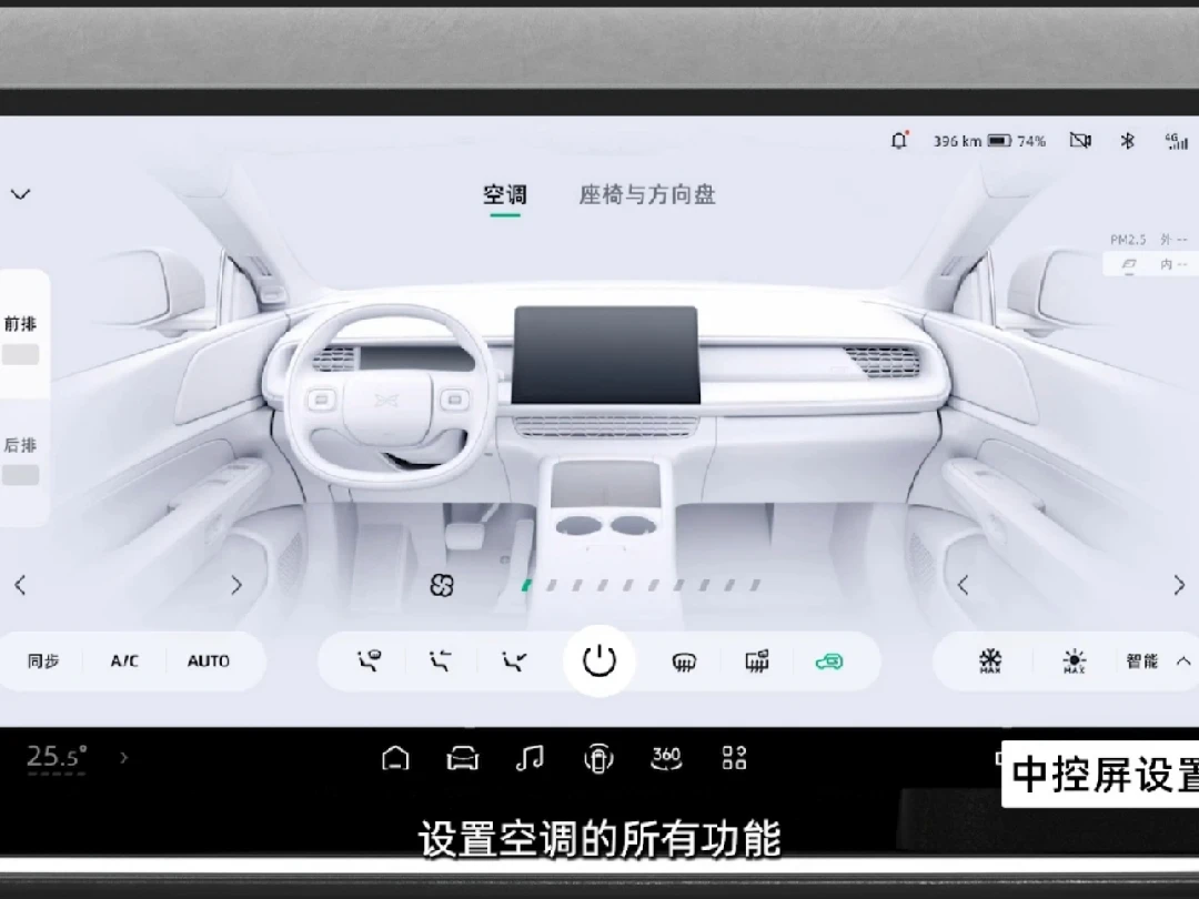

车子已经开了一年,以前使用空调都是手动调整,总感觉自动模式下风速很大会更耗电。最近看了一些帖子,说自动模式下会更省电,于是这两天做了测试,发现了空调逻辑的问题:
1.空调开启初始的10分钟以内,仅吹前窗,目的可能是为了除雾,外循环,风量6。
2.10分钟左右,切换成吹前窗和脚底,外循环,风量5,持续了大约5分钟。
3.然后关闭吹脚底,又仅吹前窗,外循环,风量4,持续了大约5分钟。
4.最后只开启吹胸前,外循环,风量4。
通过询问车内小P该车型自动空调运行原理,回答“自动空调会根据季节、温度、周围尾气自动切换内外循环,夏季以内循环为主,春秋冬季以外循环为主,旁边尾气严重会切换内循环”。然而,App能耗情况又提示“冬季空调外循环比例过高,增加能耗”。
所以,空调自动模式下与能耗控制逻辑是相反的。我搜了论坛的情况,23年就有车主提出这问题,小鹏相关人员回复正在优化,这都过去两年了,建议尽快优化OTA!
