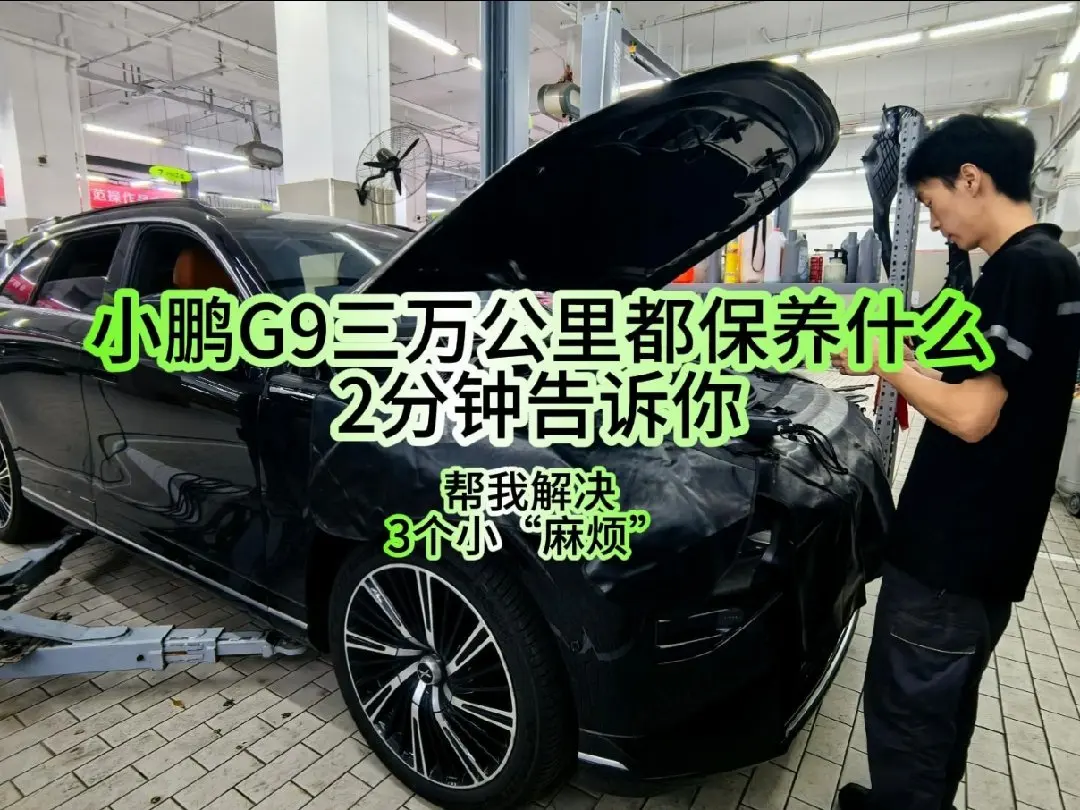

现在小鹏常规小保养过了首保后,都是2万公里一保,我的车开了3万多公里了,又该来做小保养啦🙂
提醒家人们来做保养,一定手机上提前预约,要不然会排队哦~😁
老规矩,工作人员给车做了登记过后,就给小P安排上了座套、方向盘套
1、售后小哥,把车开到工位后,对小P进行各种检查👍
像远近灯光、前后雨刮、空调温度风量、玻璃升降等等一系列常用不常用的,小哥都给挨个检查一下。
2、每次来都给车子加满玻璃水🫶
3、检查小电瓶的健康度,目前我开了3万4,健康度100%。刹车油、防洞液也会检查。
4、清洁发动机舱,每次来保养,小哥都会把前舱清洗的干干净净👍
清洁液洗完,再用布擦一下,最后用气枪吹干
5、给四只脚做检查,轮胎轮毂检查、小石子帮清理、天气冷了,还贴心的给补个胎压,都帮我补到了2.7bar👍
6、接下来是底盘检查,底盘是否有擦挂,四只脚的连接处各种橡胶件是否有老化,底盘下的各种螺丝是否有松动(跑久了松了会再帮着紧固一下)
这次就发现我的右前轮底盘处的平衡杆有一处擦挂,如果不处理可能会生锈,小哥贴心的帮我喷了防锈手喷漆,免费哦😝
7、常规检查的时候,小哥发现我的雨刮刮的不太干净,还给安排上了泡沫清洗济😊
等泡沫把污渍溶解掉,水冲一下,之前不清晰的前挡瞬间干净多了,也是免费哦😘
8、主驾的车窗下雨或者是洗过车后,升降会有点异响,小哥也帮我处理了一下
主驾车窗使用频率高,平时的灰尘细沙容易堆积在那,遇水就容易发出摩擦玻璃的声音
感谢小哥细致的处理,完事还给喷了橡胶条保养剂🫡
9、最后说下我的副驾座椅通风,会有异响,之前还以为是座椅里面有问题,小哥帮检查发现,原来是我加的副驾后背垫子的一个钩子,和风扇碰到了,轻松解决异响👍
感谢重庆小鹏大昌行售后工作人员细致热情的服务
保养一共花费165元(空滤自己才换了就没换新),用积分抵扣,合计0元。👏这样保养天天开新车# @社区活动小姐姐
