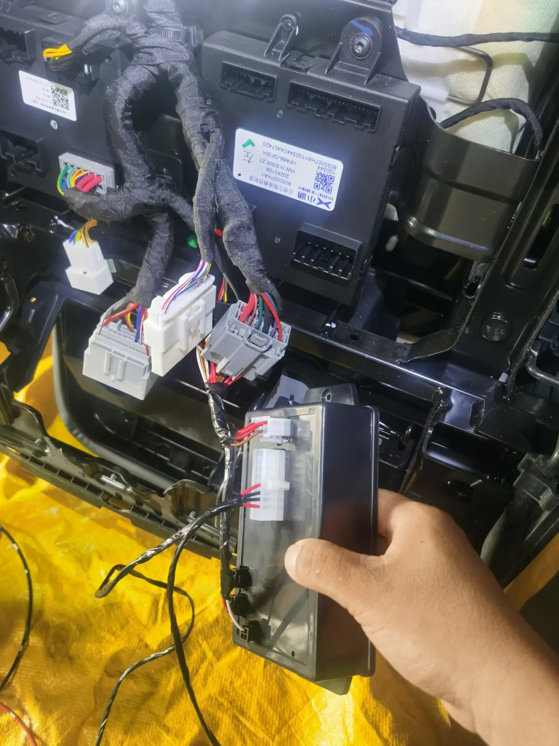

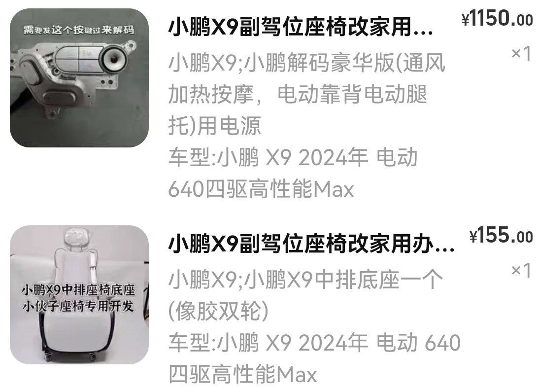

😂,从18年左右到现在,我也经历了好几个车企,车型也经历了好几款,从来没有像小鹏叉九这样,买了车之后,第二年又心甘情愿的买了三个座椅😅,副驾还有二排,两个座椅换过之后,一直没有找到很好的加装方案。最近在网上找到了1套二排座椅的改装方案,就买了1套东西,然后邮寄过来之后进行改装,并且给大家趟趟雷,让大家少走弯路。

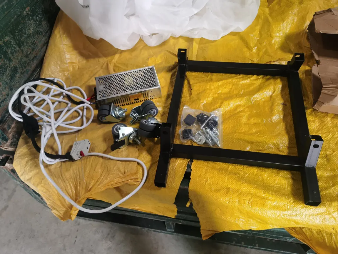

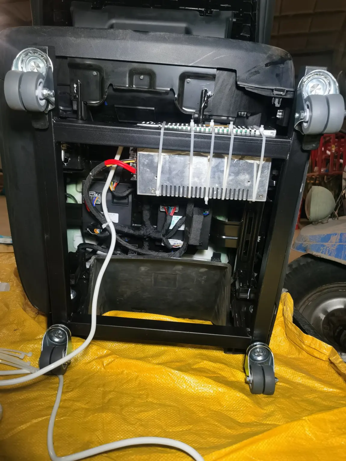

这里边包含的有一个底托,还有两个控制器和一个解码器,解码器用完之后需要给商家寄回去。几样东西,商家给我发了一个多星期发到了,然后下面针对我安装完之后的心得,大家需要准备一把平口螺丝刀,还有一把梅花螺丝刀,一把尖嘴钳,一个增加亮度的灯,还有固定线的一些扎带,或者说铁丝绳子之类的,剪刀,有条件的可以再准备一把,花型螺丝刀,没有条件也可以不准备。

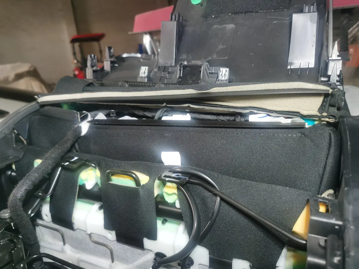

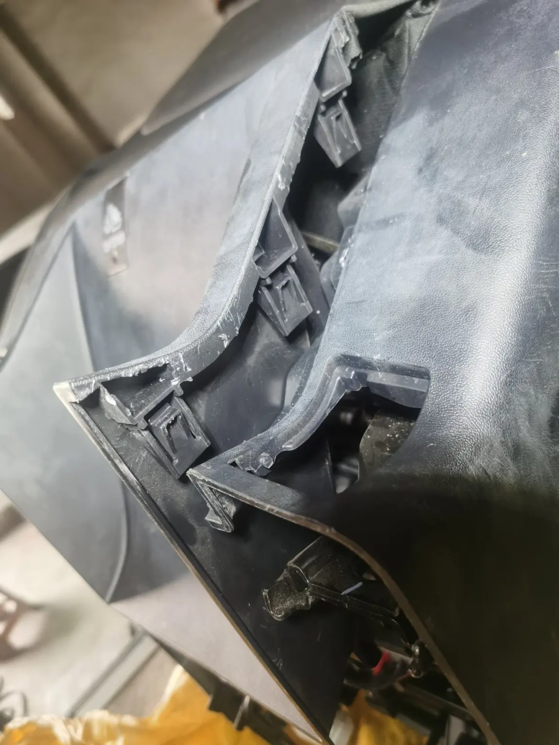

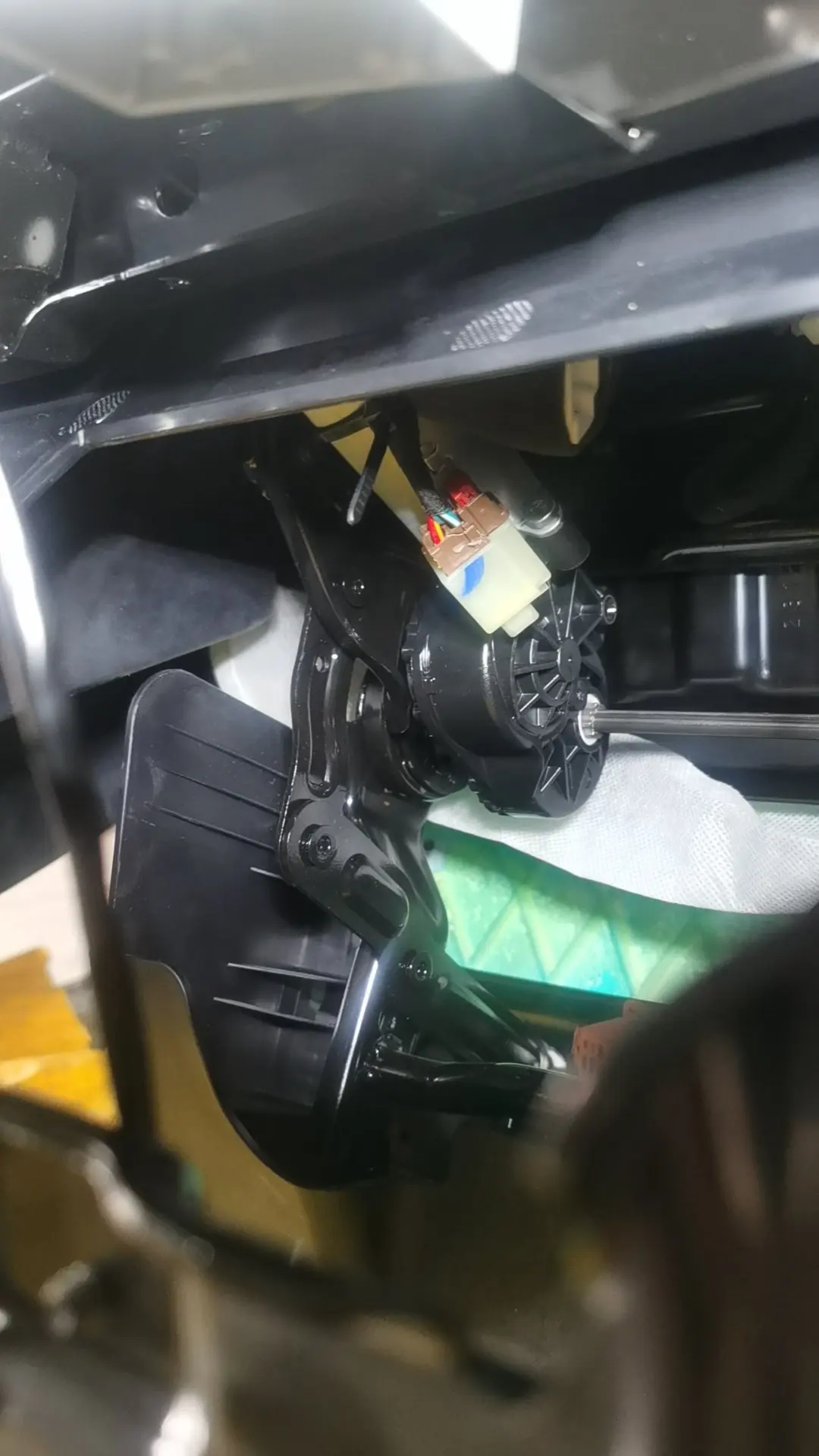

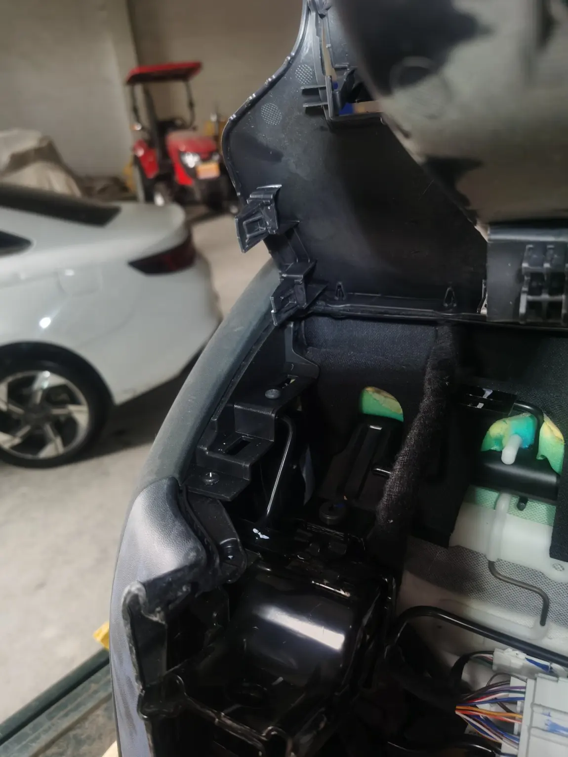

首先把座椅放到一个稍微高一点的地方,这样子便于你后期的操作。然后,需要把靠背后边的一个塑料板给它去掉,去的时候注意,卡扣的位置左边有两三个,右边有两三个,也可以大力出奇迹,把它给捞掉,最重要的是要把外边的两个卡扣给他去一下,后边的就好去了。脚托下边有一个塑料板,那个也需要给他去掉,便于后期的加装东西。

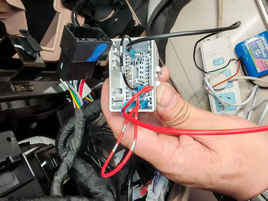

靠背上的插头,还有坐垫下边的插头都需要连接,连接好之后通上电就能用了,商家,第一代产品,如果说动手能力不强的小伙伴肯定是自己安不成的,随后商家又出了第二代产品,两款产品间隔时间不长,我又把第2套产品买了回来,装起来非常的方便,就把两个插座一对接,把支架固定上去就OK了下来,装装螺丝也就一个多小时
