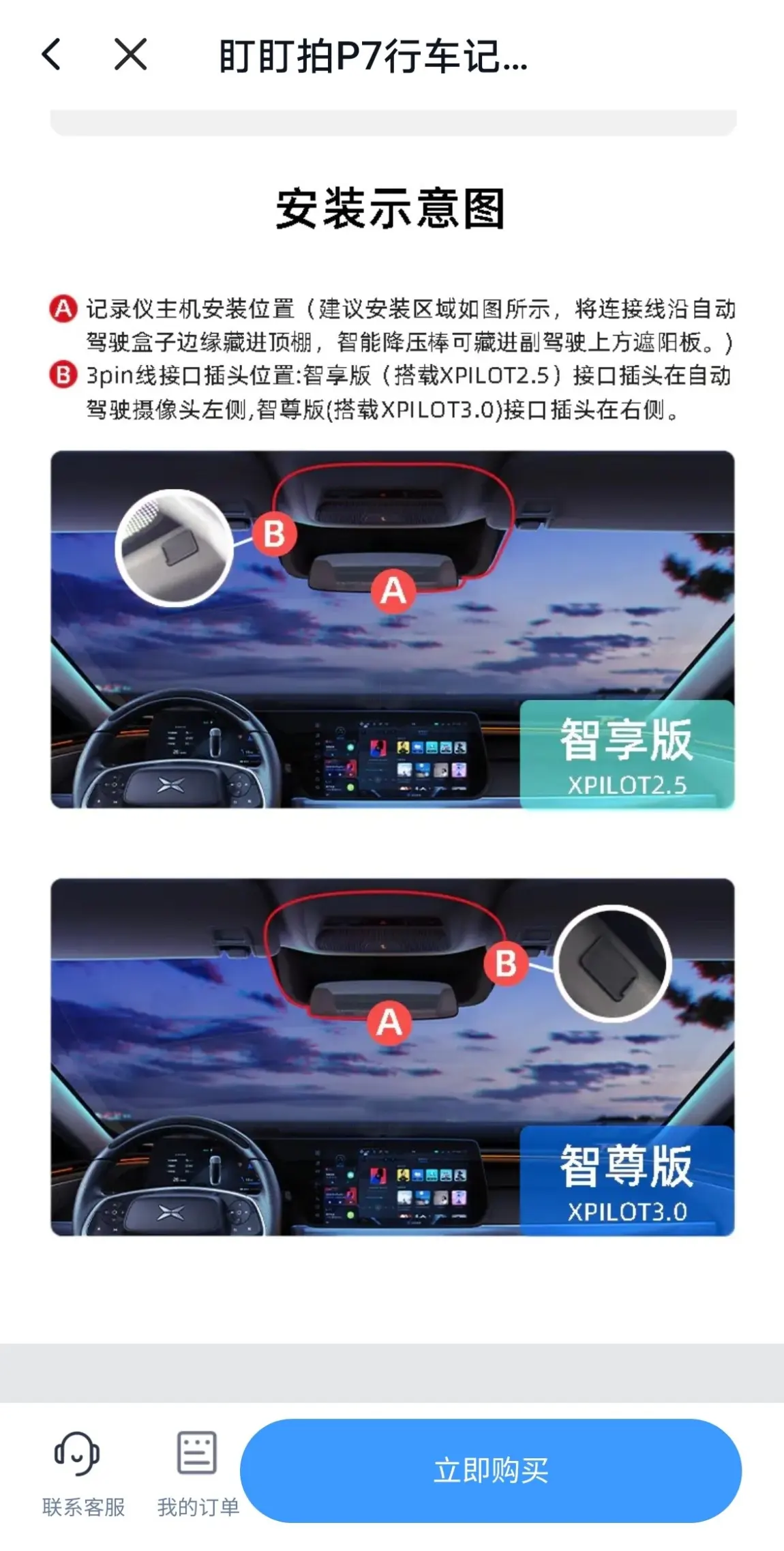

1. 选择安装位置。小鹏APP商城里有显示安装位置的示意图,挺清楚的。

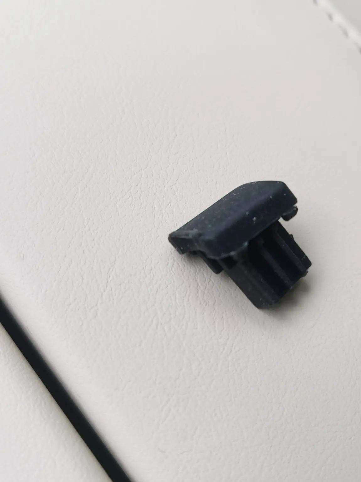

2. 取下接口(上图中B处位置)上的堵头。这个应该是软橡胶或硅胶的,但是因为插得比较深,所以费了好几分钟,才把它取下来。

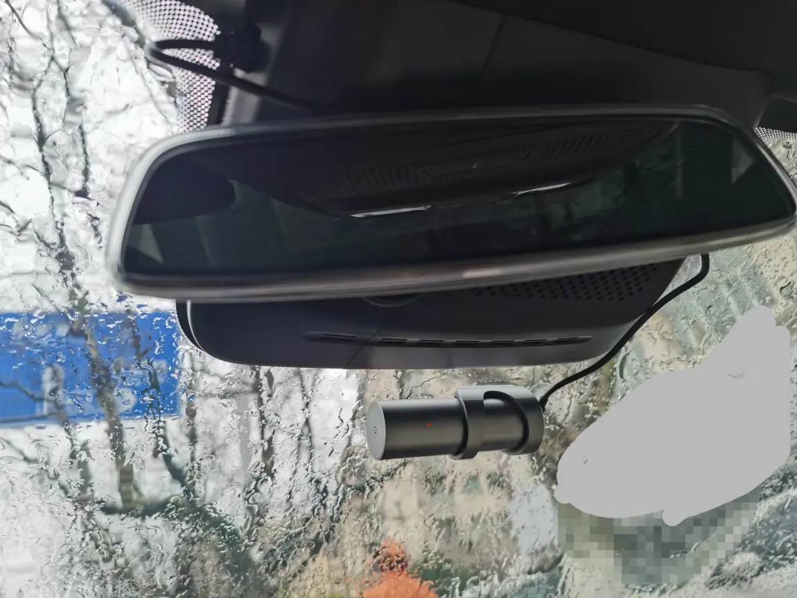

3. 安装记录仪。安装之前,请用附送的一张塑料贴纸(这张塑料贴纸也有保护膜,粘之前要撕掉保护膜)先粘在挡风玻璃上(注意,因为盯盯拍的镜头是偏在一边的,为了使镜头居中,镜头底座的位置要偏右一点。当然,如果你不在意镜头是否居中,可以忽略),然后撕下记录仪底座上的3M粘膜保护膜,把底座贴到塑料贴纸画的虚线方框内,压紧。

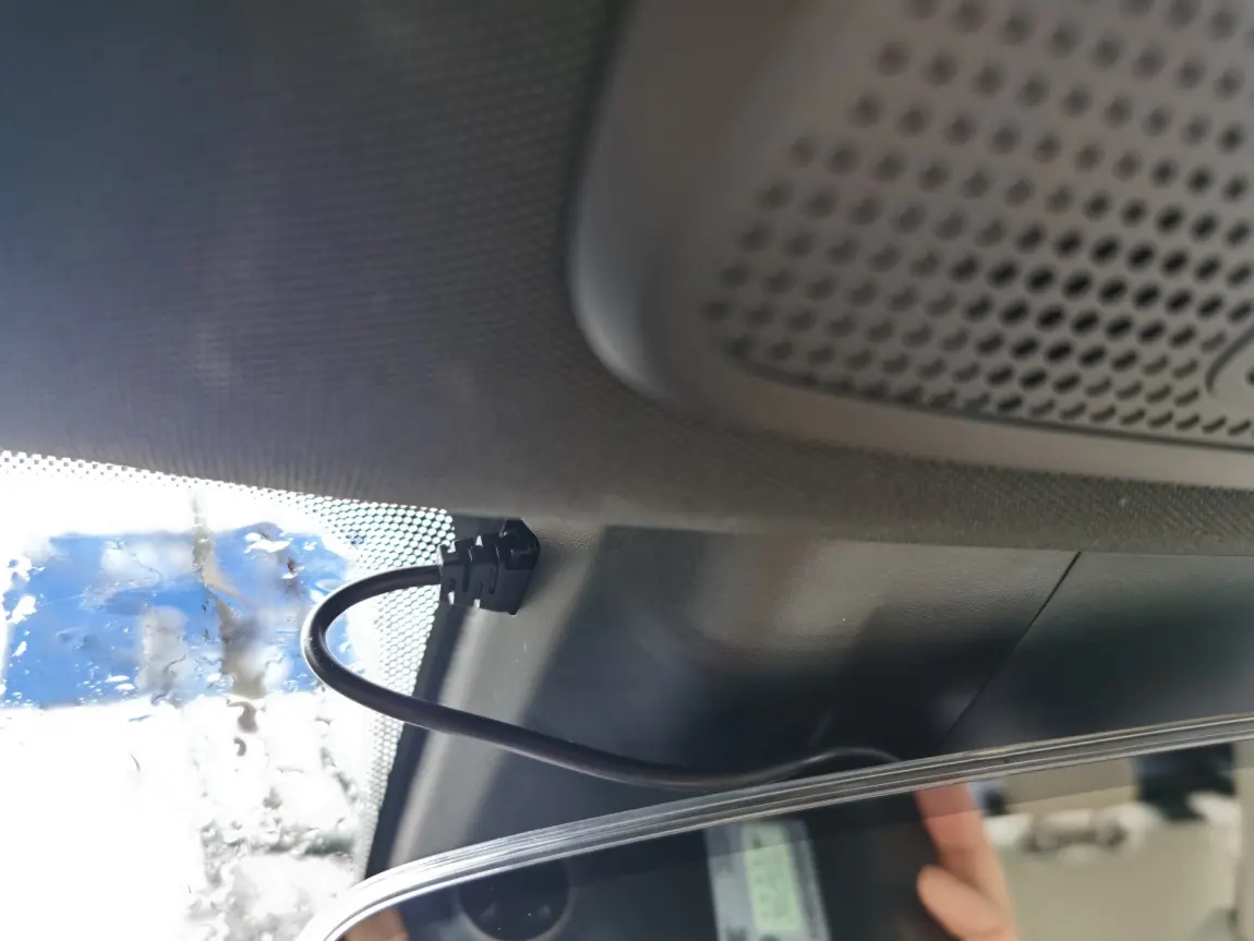

4. 接插电线插头至车上插座。把连接线方形的接头插入后视镜左上部的插孔内(注意和刚才拔下的堵头形状对比一下,按照堵头形状方向插入孔内),压紧,听到“咔”声后表明安装到位。

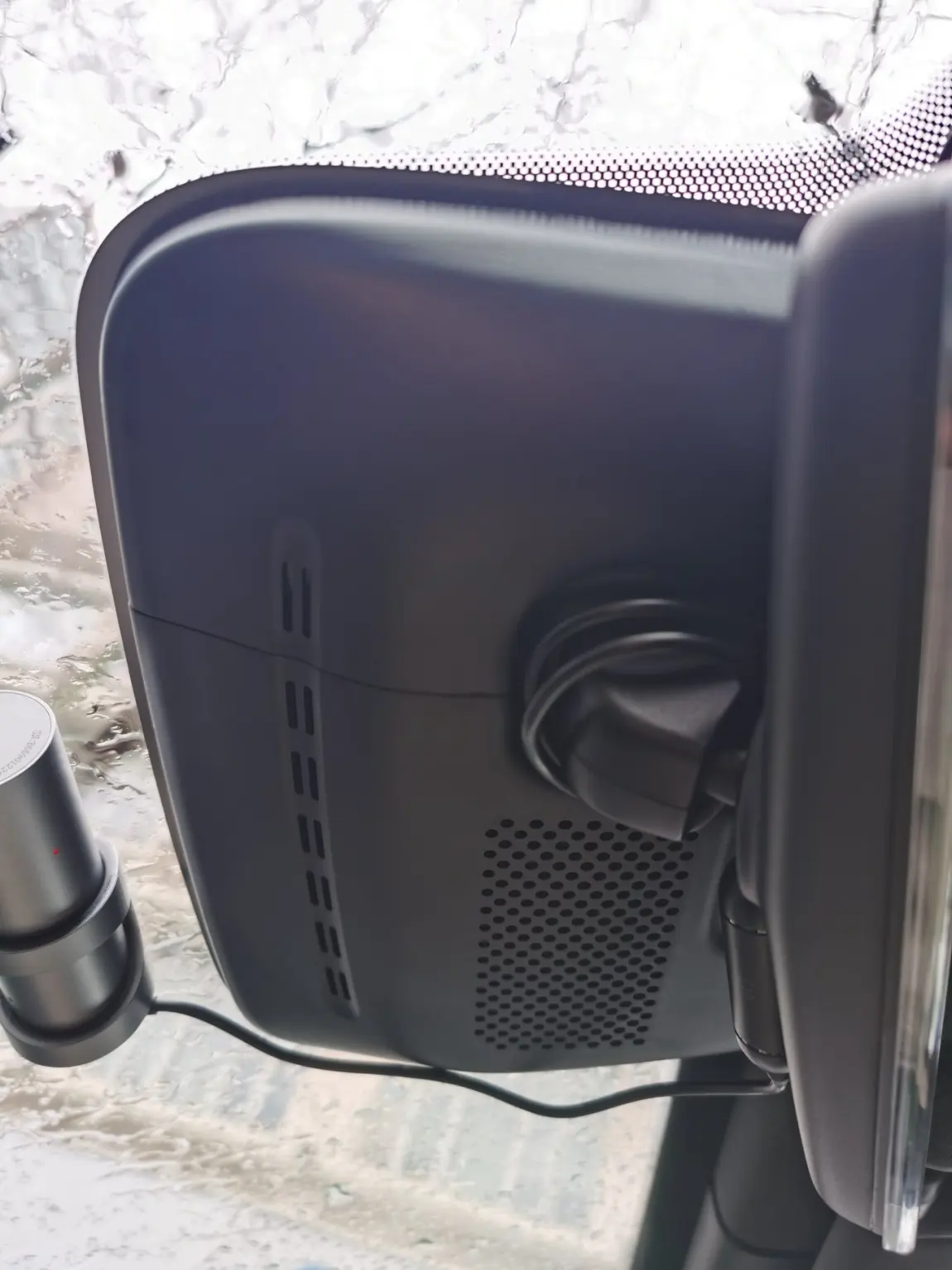

5. 缠绕电线。根据电线和降压棒长度,我选择把电线在后视镜底座上缠绕两圈,这样正好可以把电线和降压棒隐藏在后视镜后面。
6. 电线连接记录仪。把电线另一头(圆接头,很像老式耳机接口)插入底座上的插口内,注意,另外一只手抵住记录仪本体另一头,听到轻微“嗒”的一声,表明接插到位。这时记录仪指示灯亮起,并会有语音提示。
7. 安装完毕!接下来可以根据需要安装蓝牙控制按键和手机软件匹配连接及升级等。
