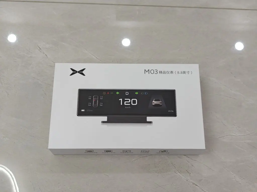

拿到手的第一感觉:“这很官方!” 包装严实,设计风格和M03本身一脉相承,简约而有质感。

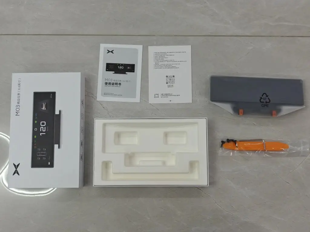

开箱后,所有配件一目了然:

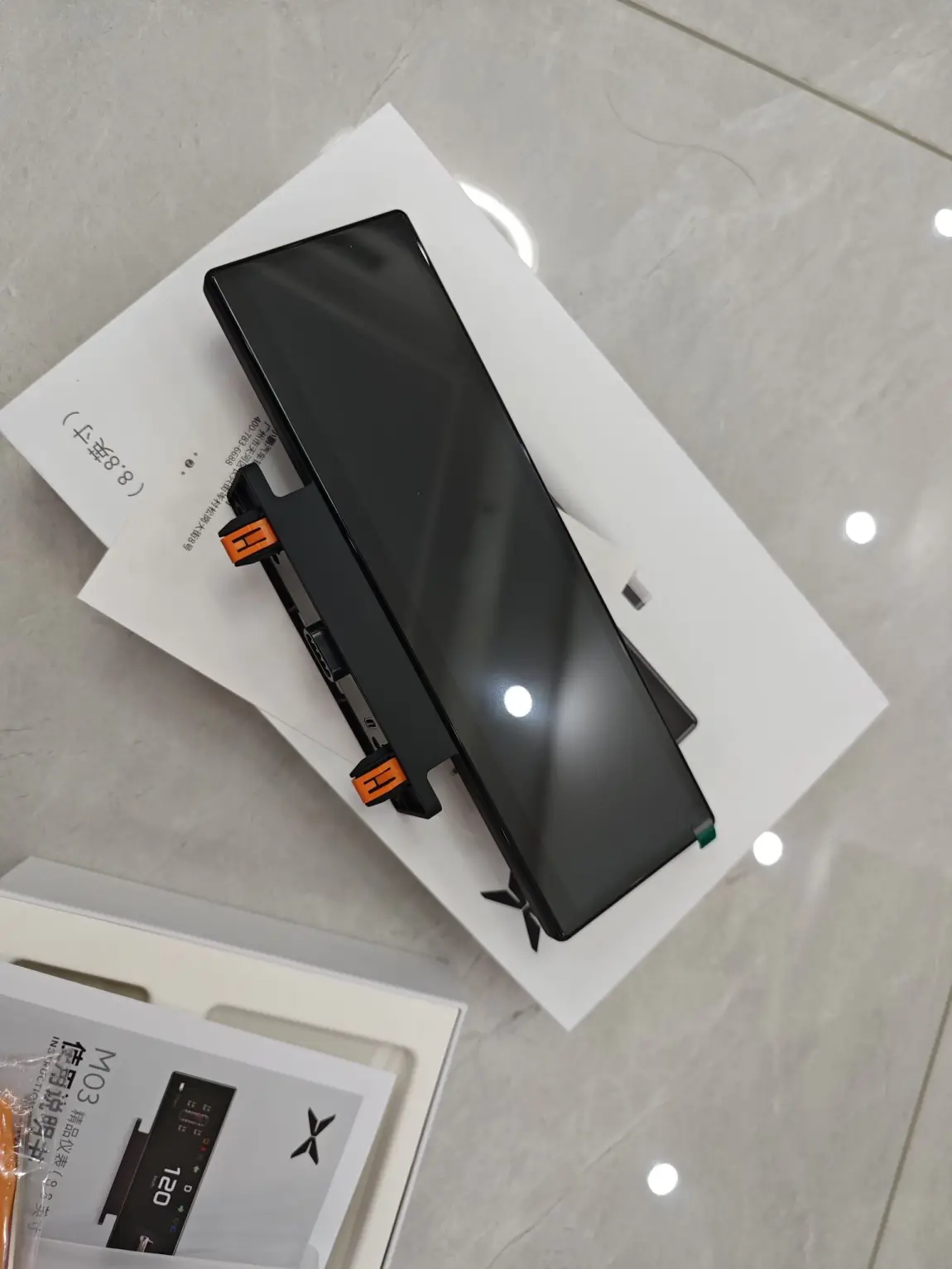

仪表盘主机: 本体比想象中更轻薄,屏幕表面有保护膜。8.8寸的尺寸拿在手里刚刚好,做工很精致,熄屏状态下像一块黑水晶。一看就是为M03专车专用设计的,即插即用,无需破线。
安装工具包: 包括塑料撬棍、专用螺丝、专用螺丝刀。值得一夸的是,螺丝很有质感,而且用二备一,细节很用心。
说明书: 步骤清晰,图文并茂,对新手友好。
初步印象: 原厂配件的优势就在于严丝合缝的兼容性和稳定的质量,这份精致感让我对安装后的效果充满期待。

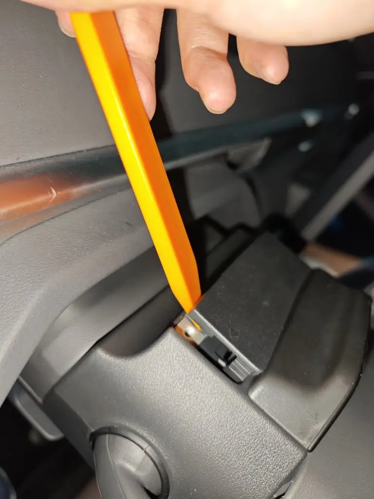

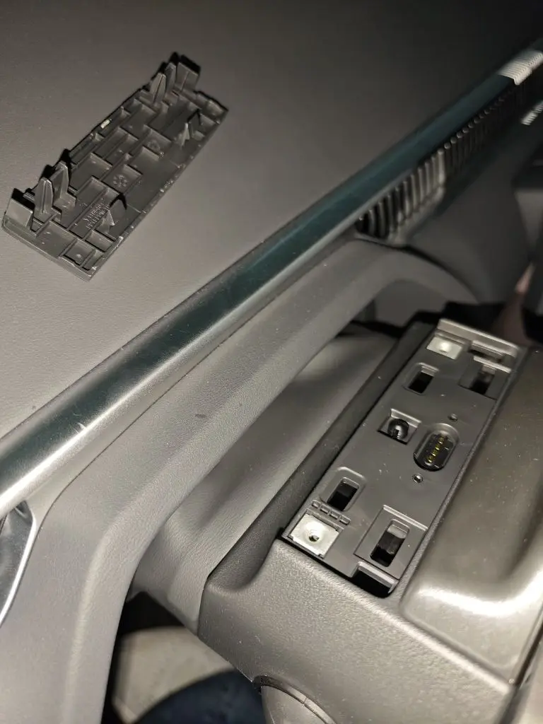

步骤一:拆卸原车中控台装饰盖板
找到中控台最上方那条长长的装饰板(覆盖在原仪表盘位置的那块),从主驾驶一侧的缝隙入手。
用塑料撬棒从左上角轻轻撬开卡扣,然后用手沿着缝隙慢慢将整条装饰板取下。切记用力要柔,卡扣用工具很好撬开,不需要用蛮力。

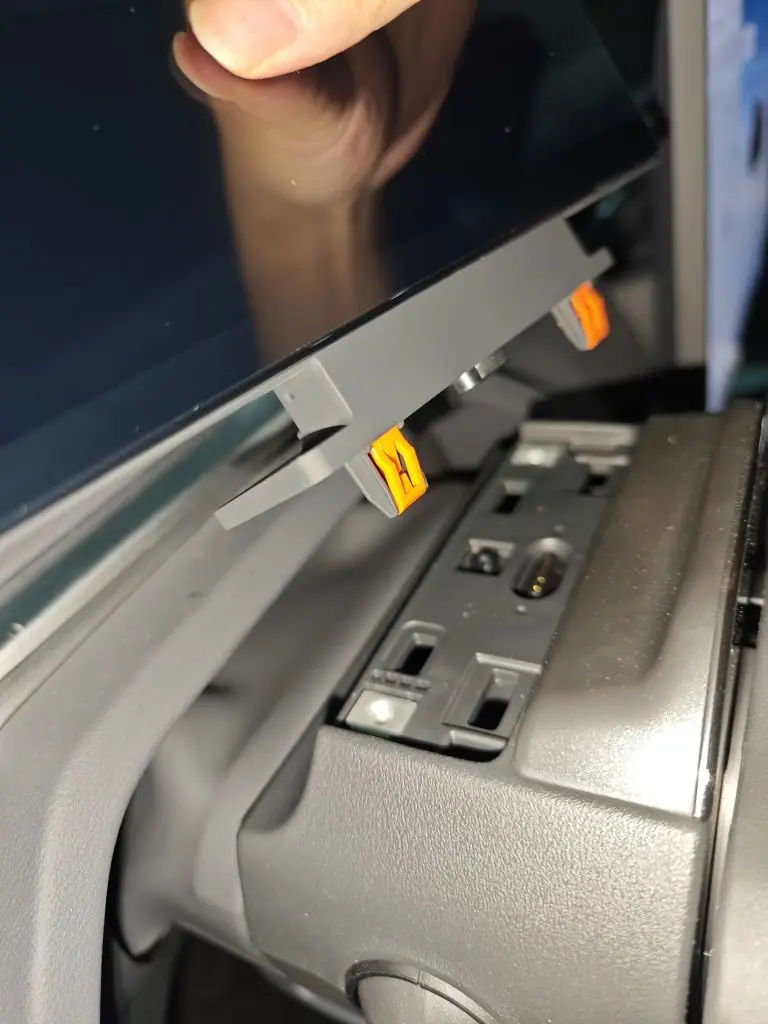

步骤二:安装仪表盘主机

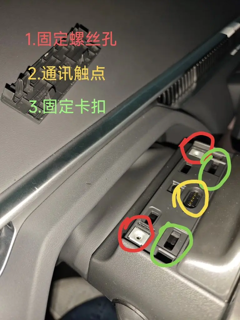

取下装饰板后,会看到预留的仪表盘安装位。
将仪表盘主机底座对准孔位,笔直往下插入,听到咔哒一声就放好了
用附赠的螺丝固定紧。这个过程非常简单,对准拧紧即可。

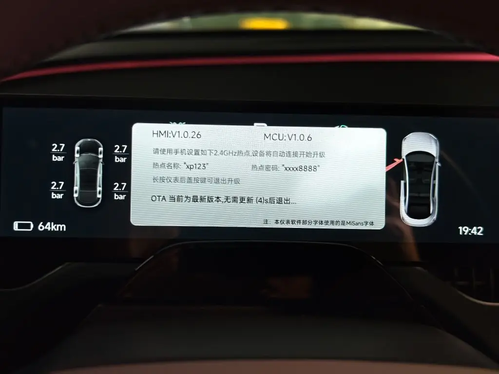

步骤三:开机检查和OTA升级

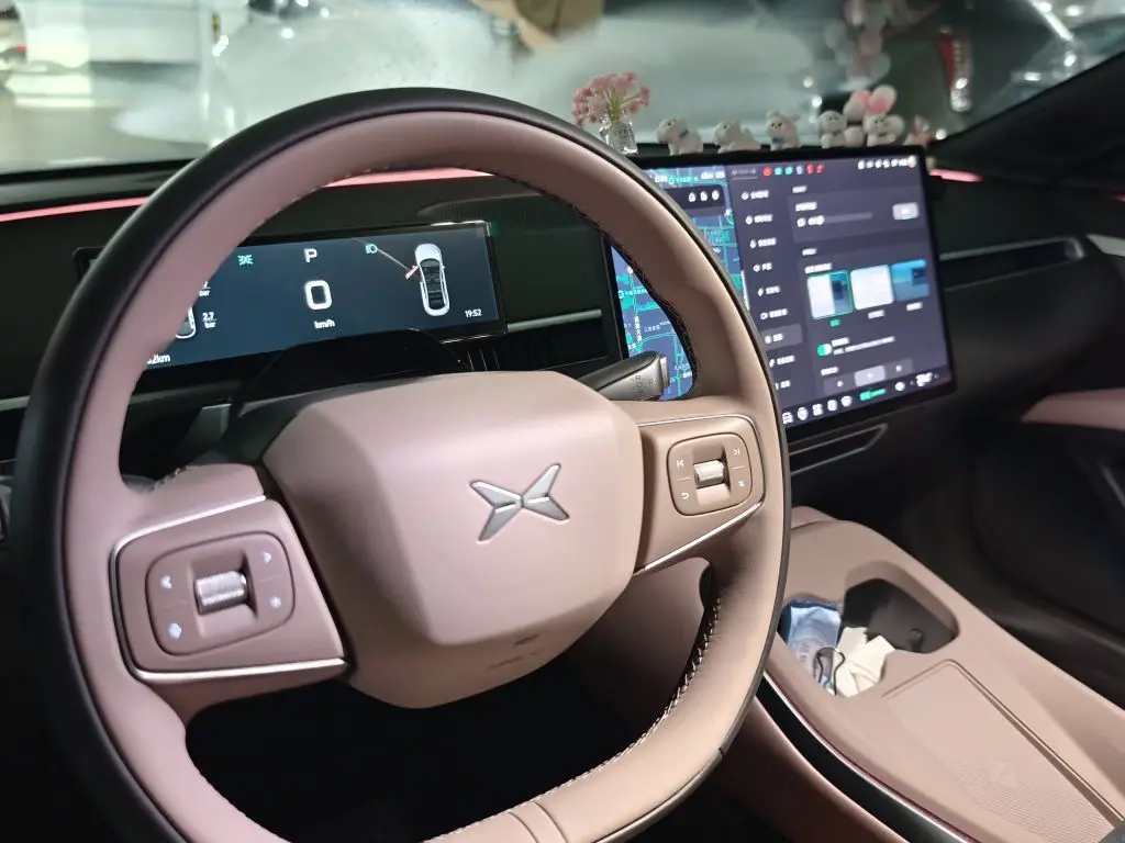

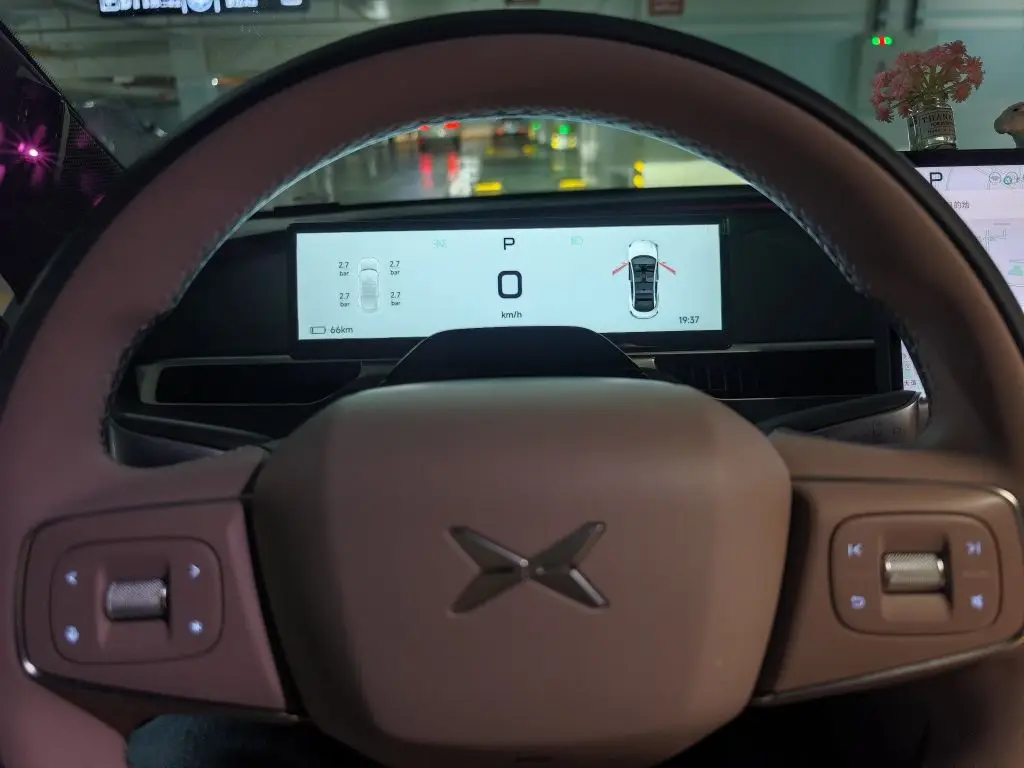

仪表盘安上之后会自动通电开机,检查一下屏幕是否正常点亮,显示信息是否准确(时速、电量、里程、档位等)。
按照说明书描述,长按仪表盘背后按钮3秒进入OTA界面,按屏幕提示设置好手机热点,仪表盘就开始自动检查更新、自动升级。
大功告成!整个安装过程大约10-15分钟,真正做到了“无损安装”。

体验提升是立竿见影的:
安全提升: 视线微微下移即可获取关键行车信息,无需再偏头看中控屏,注意力更集中。
信息直观: 时速、剩余续航、电量、档位、车门状态等信息一目了然,UI设计和小鹏的风格很搭。
毫无违和感: 安装后与原车内饰融为一体,毫无后期加装的“配件感”,颜值飙升。
