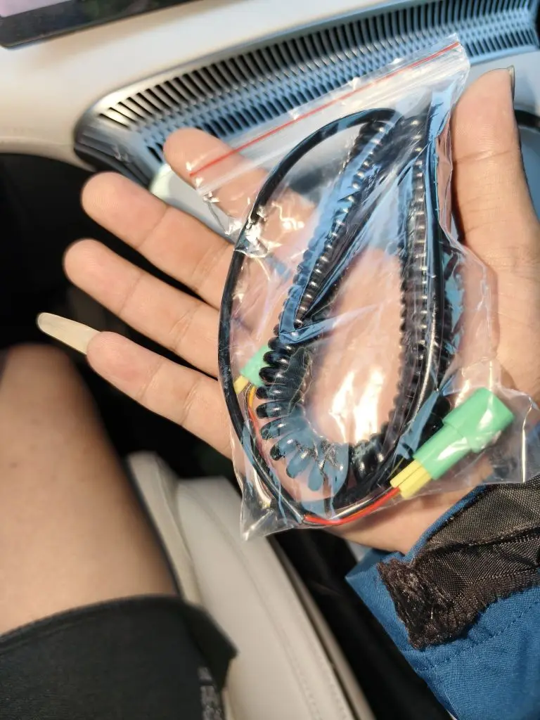

1️⃣首先去某宝买延长线。

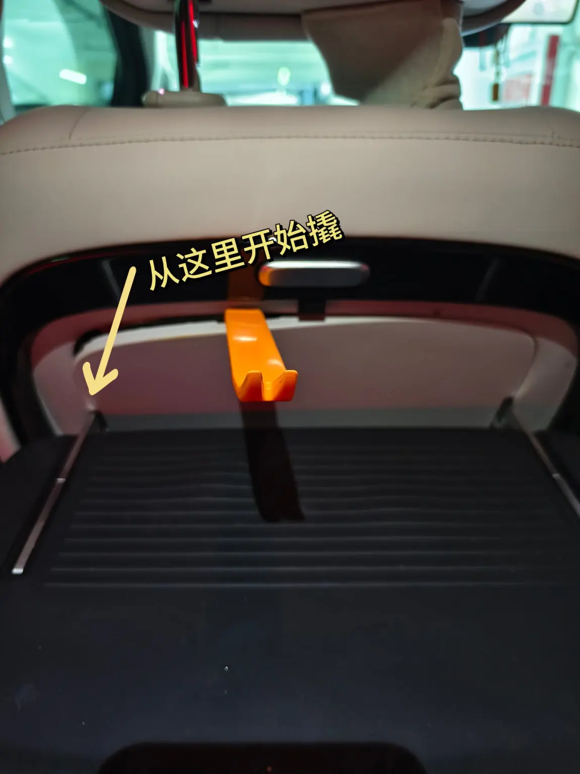

2️⃣准备工具:一字螺丝刀,撬棍,手机卡顶针(我忘了准备)。

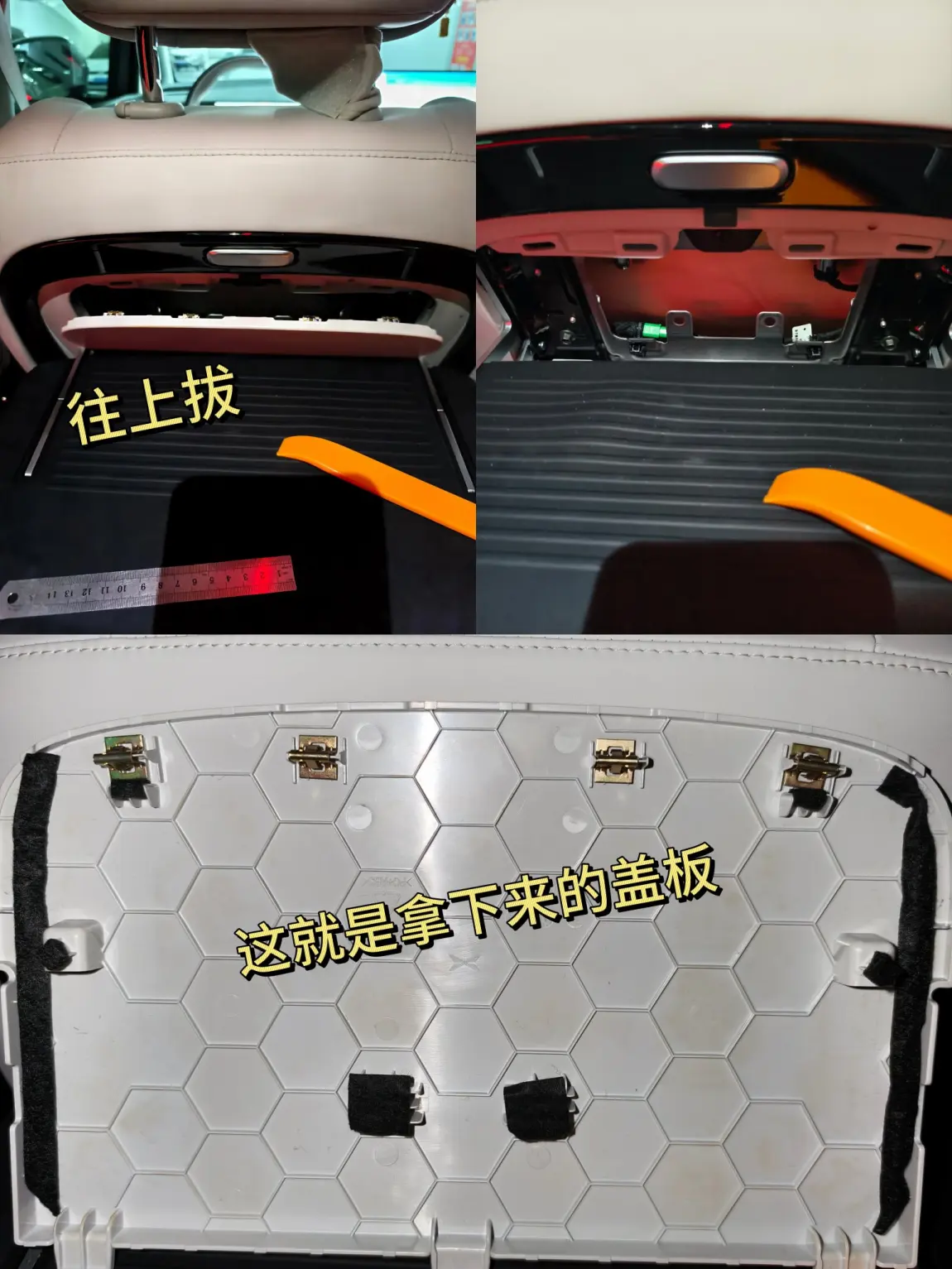

从左边开始撬,撬到中间再从右边同样的位置撬。
3️⃣撬完以后直接把盖子拿出来。

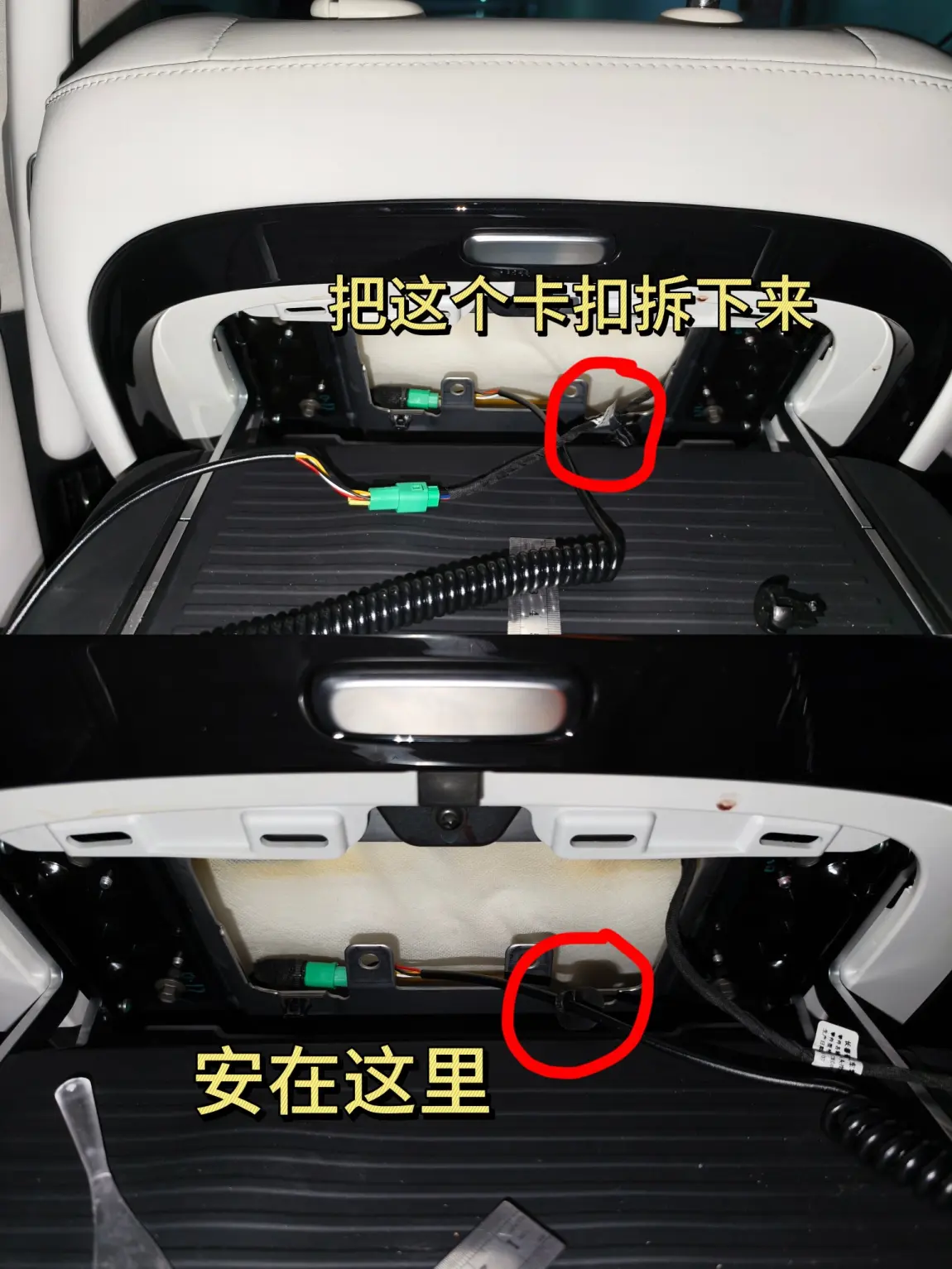

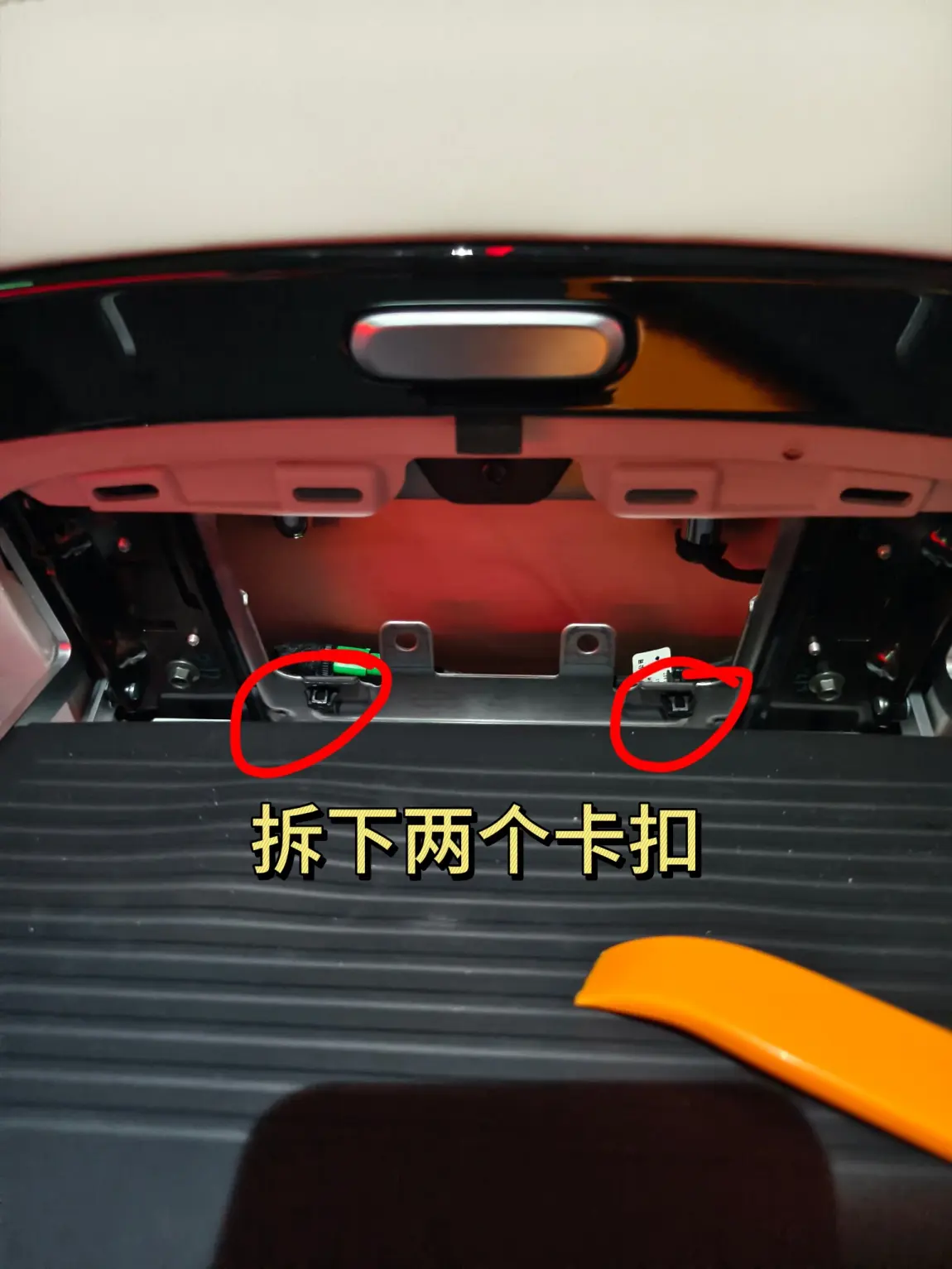

4️⃣拆下连接线的卡扣。

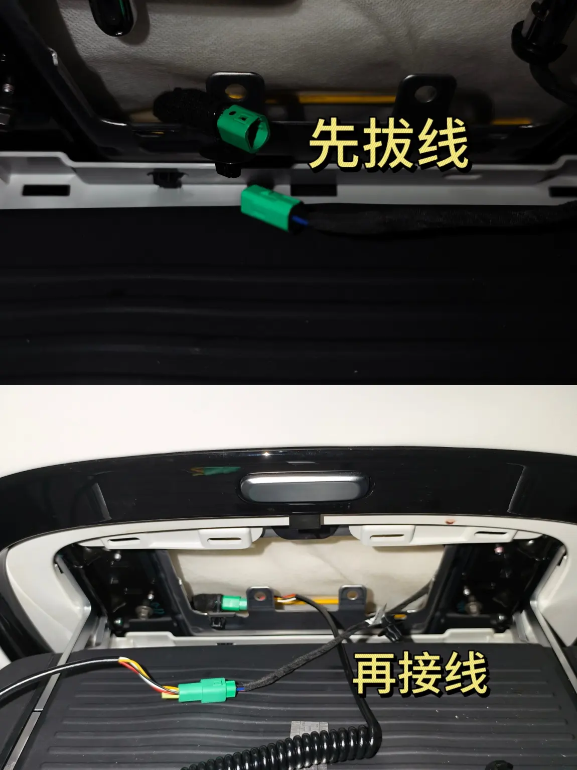

5️⃣接上延长线,最好是用顶针顶住卡扣,把线拔出来(我忘了拿,用刀子尖给撬出来的)。然后把延长线接上。
接上线后,一定要试一下头枕的音响是否正常。

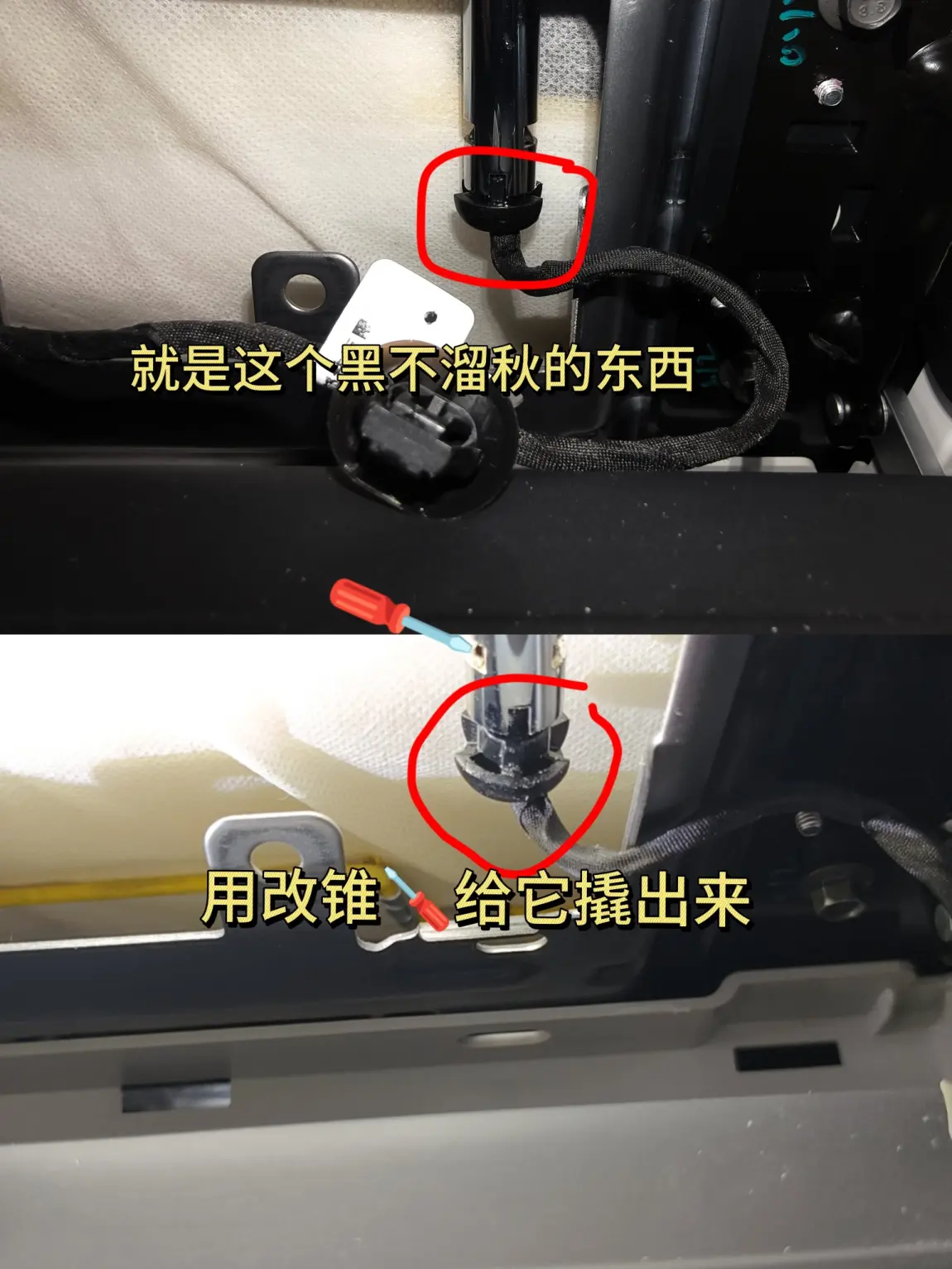

6️⃣拆下阻挡头枕拔出来的限位器!用改锥顶住卡扣,然后用撬棍或者其他工具往下顶出来。

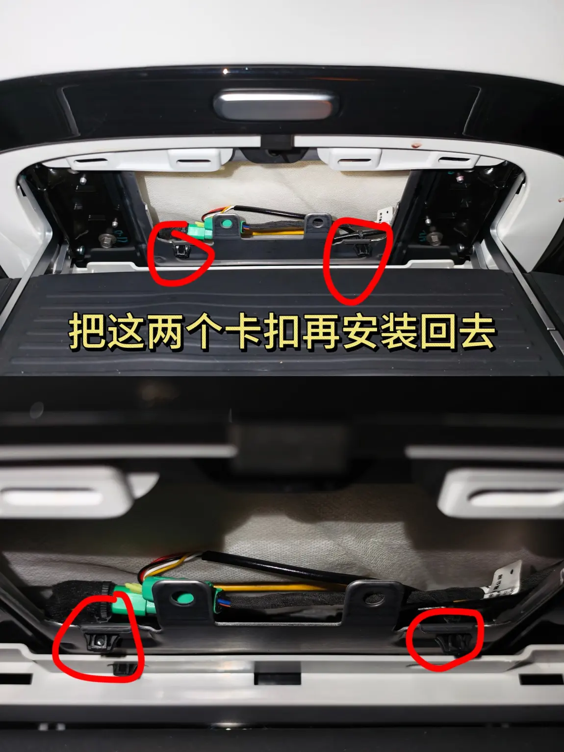

8️⃣复原卡扣,把第四步拆下来的卡扣再装回去,把线塞在背板里。

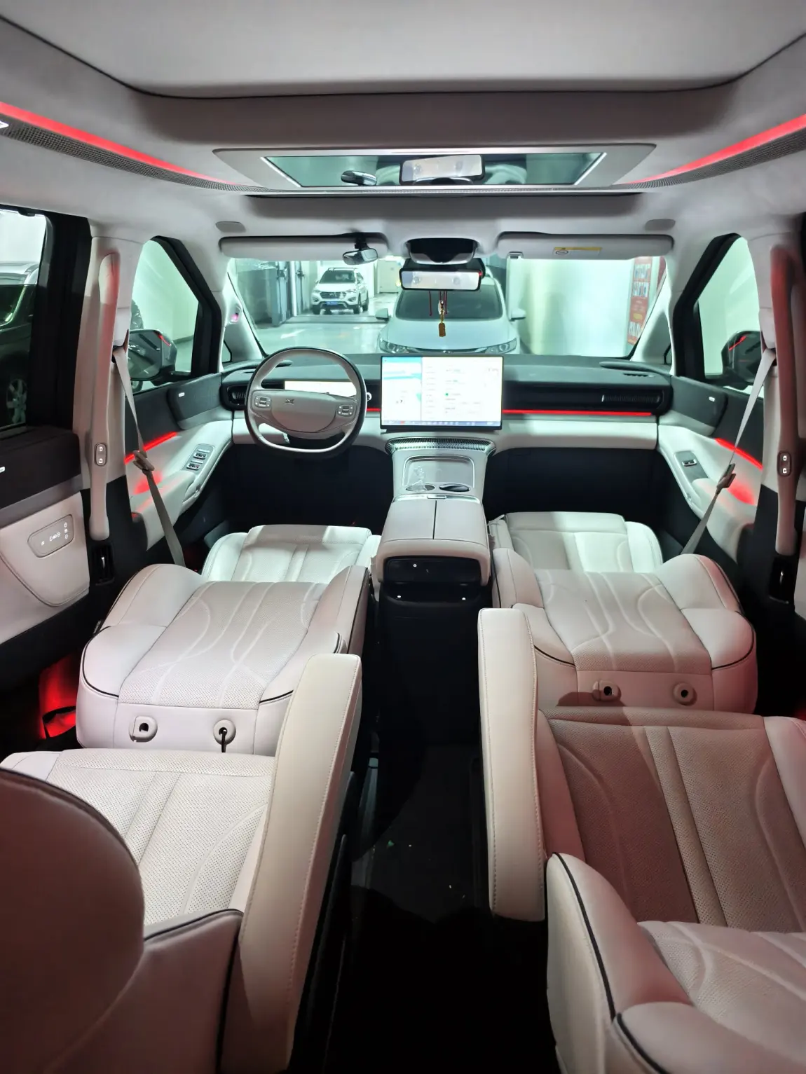

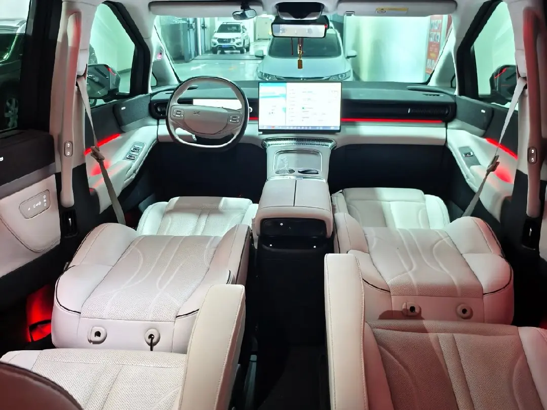

9️⃣恢复盖板,完工。主驾头枕终于可以拆下来了。
这样主驾的单人床就完工了。我这操作环境比较暗,连拍照再照亮,耗时40分钟。正常情况下估计有20多分钟就完事了。
