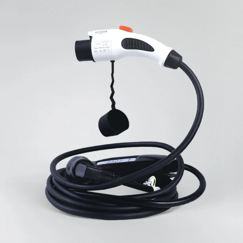

一、产品亮点速览
🌹充放一体黑科技

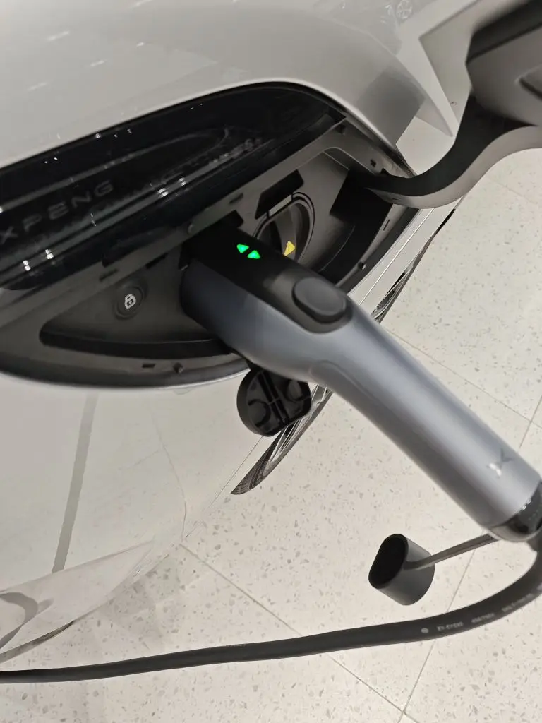

- 充电:支持220V家充,告别续航焦虑

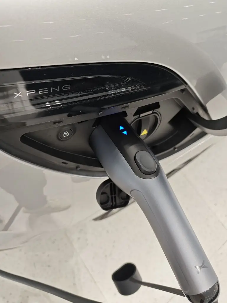

- 放电:最高3.5kW输出功率,电磁炉/投影仪/露营灯供电无压力

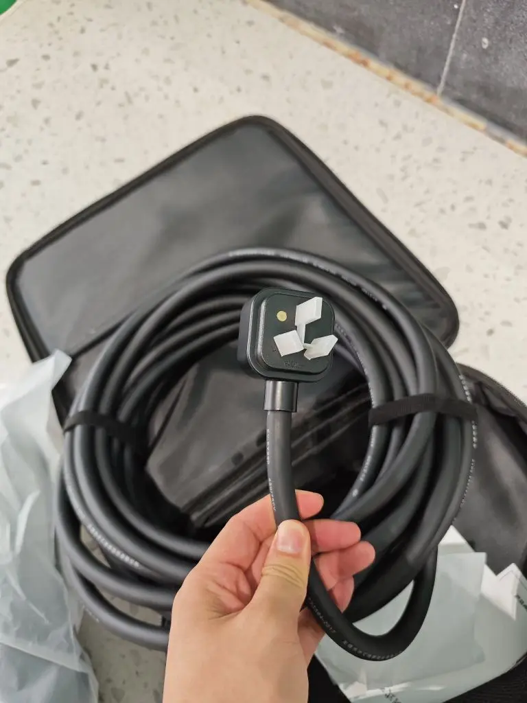

🌹🌹极致便携设计

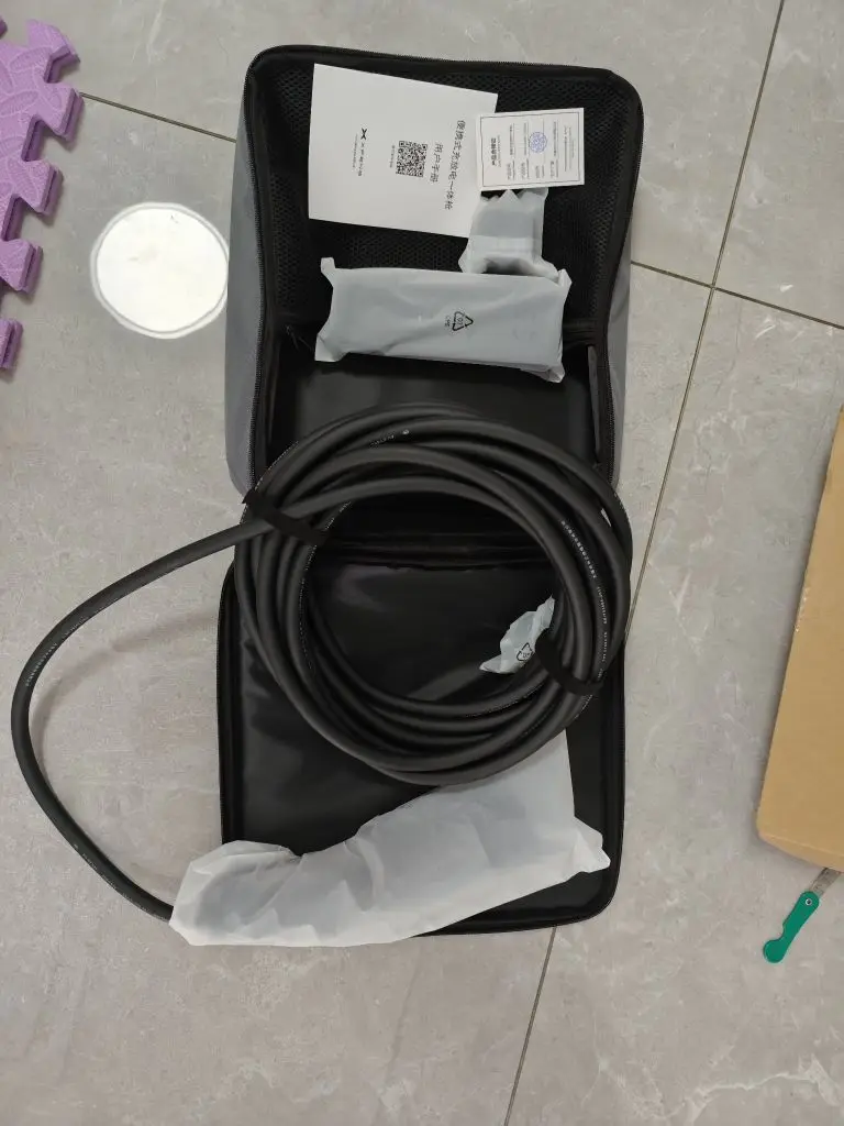

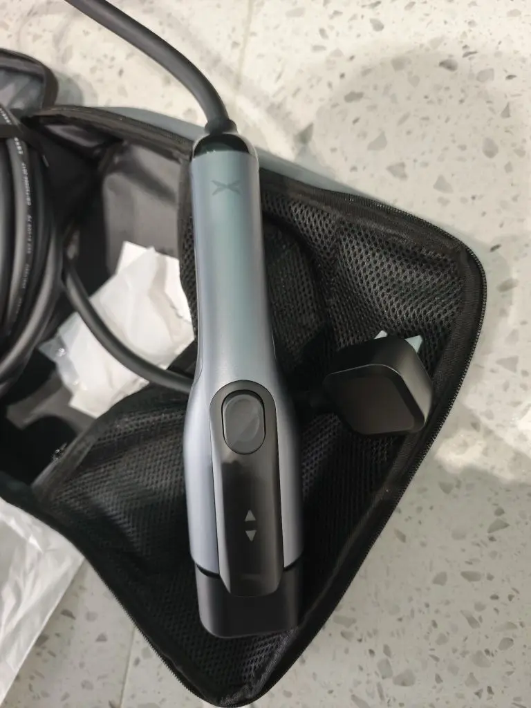

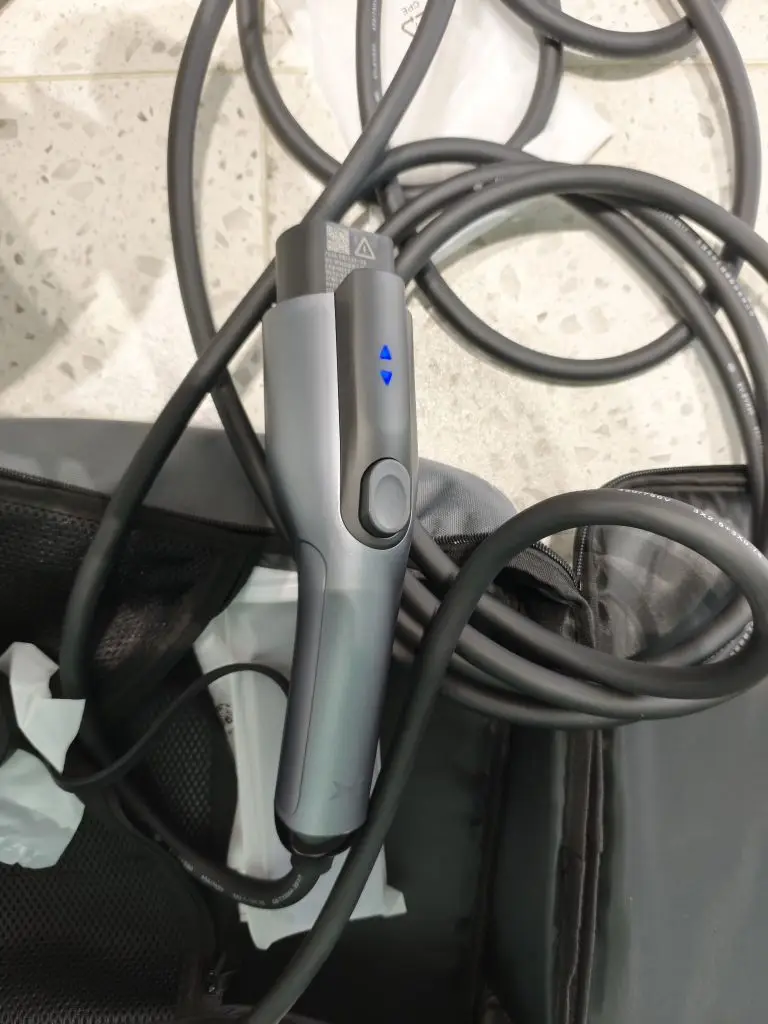

- 10米枪线重量3.9kg,收纳后放入后备箱的隐藏空间,十分方便。
🌹🌹🌹安全防护天花板
- 充电枪IP55防水 ,外科IP67防水
- 高规格阻燃材质外壳
- 超温保护
- A+6互感器集成双向漏电流检测
-高精度计量及抗干扰技术

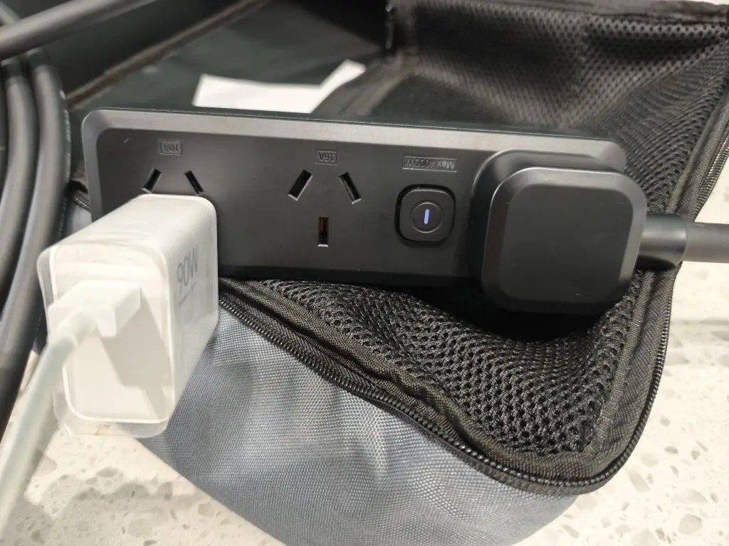

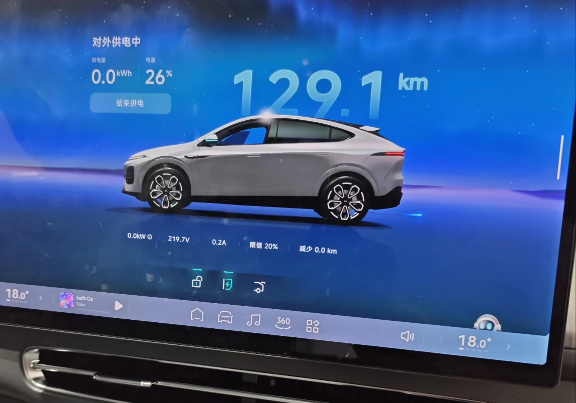

场景1:周末露营变“移动电站”
- 接小鹏G6放电,2.2kw同时运行:
➤ 电风扇
➤ 电火锅
场景2:老家停电应急供电
- 反向给路由器+冰箱供电

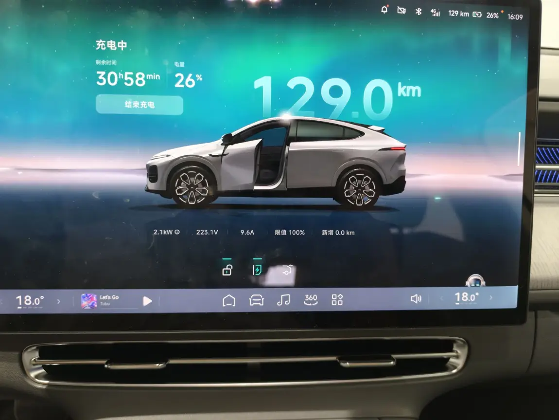

普通10A插座,2.1Kw功率,8小时补能约150km;
空调16A插座,3.5Kw功率,8小时补能约200+km。

❓Q2:会损伤电池吗?
👉 官方说明放电至20%自动停止,电池管理系统全程监控

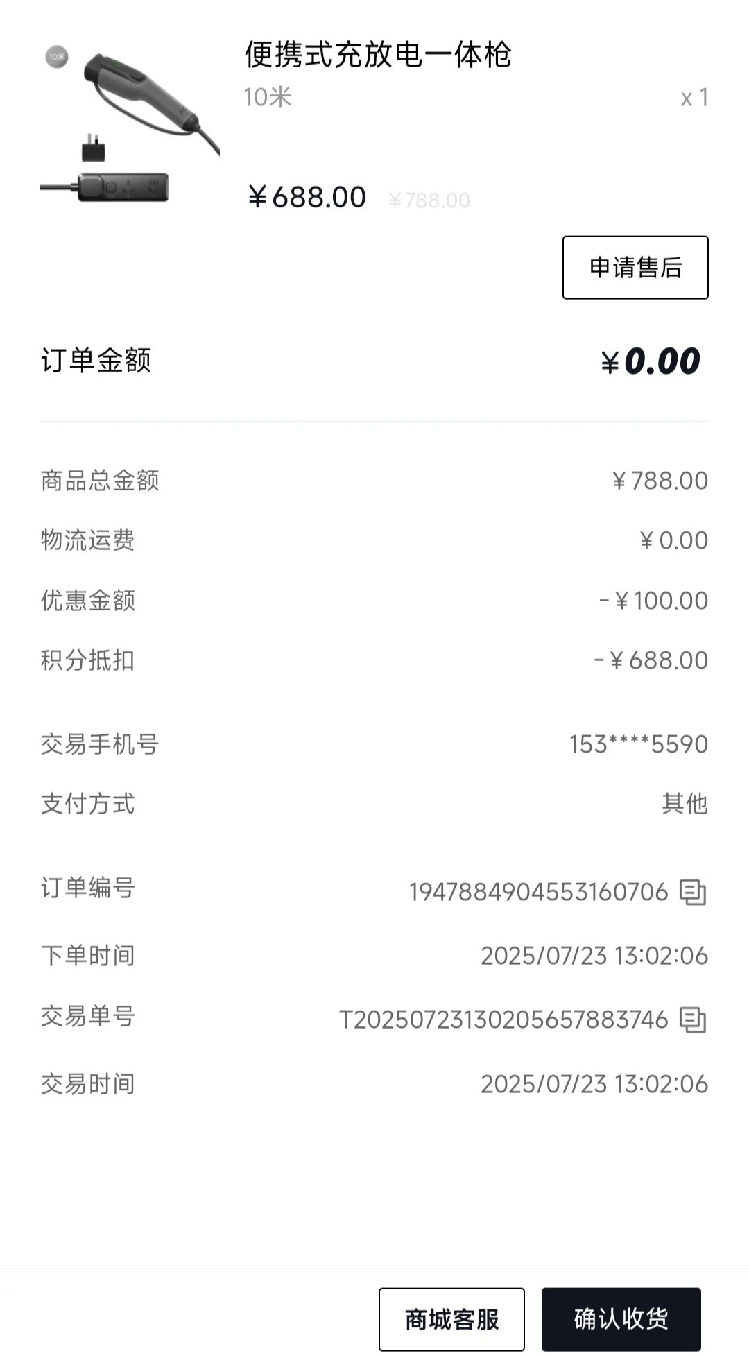

❓Q3:性价比如何?

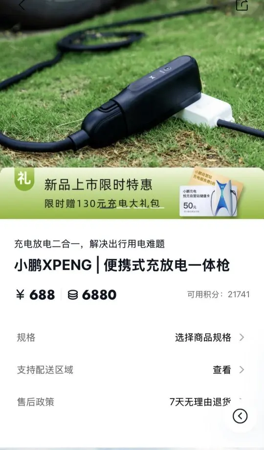

👉 对比原来商城的充放电一体枪和便携式充电枪,简直是性价比之王。
一方面,更加简约,没有控制盒的束缚。
另一方面,更加优惠,我是首发即上车,优惠100元,688上车10米。而原来的充放电一体枪和便携充电枪价格分别是688五米和980元
四、谈谈缺点
⚠️ 可以说没有缺点,硬要说的话我买的是10米枪线,唯一觉得不方便的地方就在于收纳,盘线比较吃力。本来买的是5米,但是10米的使用场景更多,退单买了10米。

小tips:🍎充电时,先插插头,再插充电枪;拔枪时,先把充电枪,再拔插头。
🍎放电时,先插枪,再插用电设备;断电时,先关闭用电设备,再把枪头。
